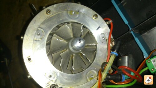

    Zo beetje zure dag vandaag, vlucht 1 ging goed alleen wel een iets ander geluidje als anders andere brandstof gebruikt dus misschien ligt het daaraan.
    2de vlucht andere brandstof erin van een collega vlieger en opstijgen geluidje zat er nog het ligt dus niet aan de brandstof vlucht afgemaakt en landing ingezet hier maakte ik een inschattingsfout te laat het gas dicht en geen hoogte en ruimte meer voor een doorstart (te laat besluit) dus besloot ik op +- 0.5 tot 1 meter hoogte de remklep erbij te doen want anders redde ik het niet meer met et veld, helaas hielden onze bussen van de wielen dit niet en al snel schoten er 2 wielen door het gras eigen fout.... maar de schade heeft zich beperkt tot de wielbussen.
    Het frontlager maakt een hoogfrequent geluid, ik merkte het ook al met het starten dit ging net wat anders als voorheen, er moeten dus wat nieuwe lagers in de turbine, de kist gaat vanaf nu langzaam aan leeg gehaald worden en dan begin ik alvast met de nieuwe livery.

    Nou ik was toch wel een beetje benieuwd dus heb de turbine er maar uit gehaald. Het is helaas wel wat erger dan een lagertje een ander voordeel is dan weer het was niet het lager nee veel erger hieronder de foto:
    [​IMG]
    En ja daar sta je dan zonder de ballen verstand van zelfbouw turbines en de FOD??? dat zat er wel op...... Nou eerst maar een borrel

    WOW, daar is iets niet goed gegaan, heb zelf ook al 2x een kapotte compressor gehad maar niet zo erg :nooo:
    Daar wordt je niet vrolijk van :cry:

    how! heb geen verstand van turbines maar ik zie wel dat er idd iets niet goed is gegaan! hoe zou dat nou kunnen?...

    Zelfs zonder FOD dit nog nooit gehad. (eigenlijk nog nooit een FOD toegepast gehad.. of dat wijs is is deel 2)
    Lijkt alsof alleen de voorste scheppers brokken verloren hebben.
    Ben benieuwd wat je verder in de ketel terug gaat vinden.

    Tijdens het demonteren vd turbine miste ik een schroef die de duct op zijn plaats houd ook zat de FOD er scheef op waarschijnlijk is dat schroefje schroef of iets anders achter de FOD gekomen met dit als resultaat...

    Dit geintje gaat je minimaal 5 a6 honderd euries kosten wanneer die naar turbinen rescue gaat.
    Aangezien het een Ralf Sprung turbine betreft zou je moeten vragen welke compressor is gebruikt, hoogstwaarschijnlijk een exotische, gezien de 14 bladen.
    Zou als ik jouw was maar proberen in kontakt te komen met Martin (Zeeland turbinen maintenance, repairs en upgrades :D )
    Hopelijk kan en wil hij jouw helpen want hij heeft maar beperkte vrije tijd en moet hij ook gewoon voor een baas werken.
    Succes.
    Ger.

    ik ben er onderhand ook achter wat de afmeting is 73,7mm een 7 blads 74mm compressor het is een 70mm turbine ik krijg de compressor en turbine wiel er alleen niet af tijd om hulp te gaan zoeken dus.
