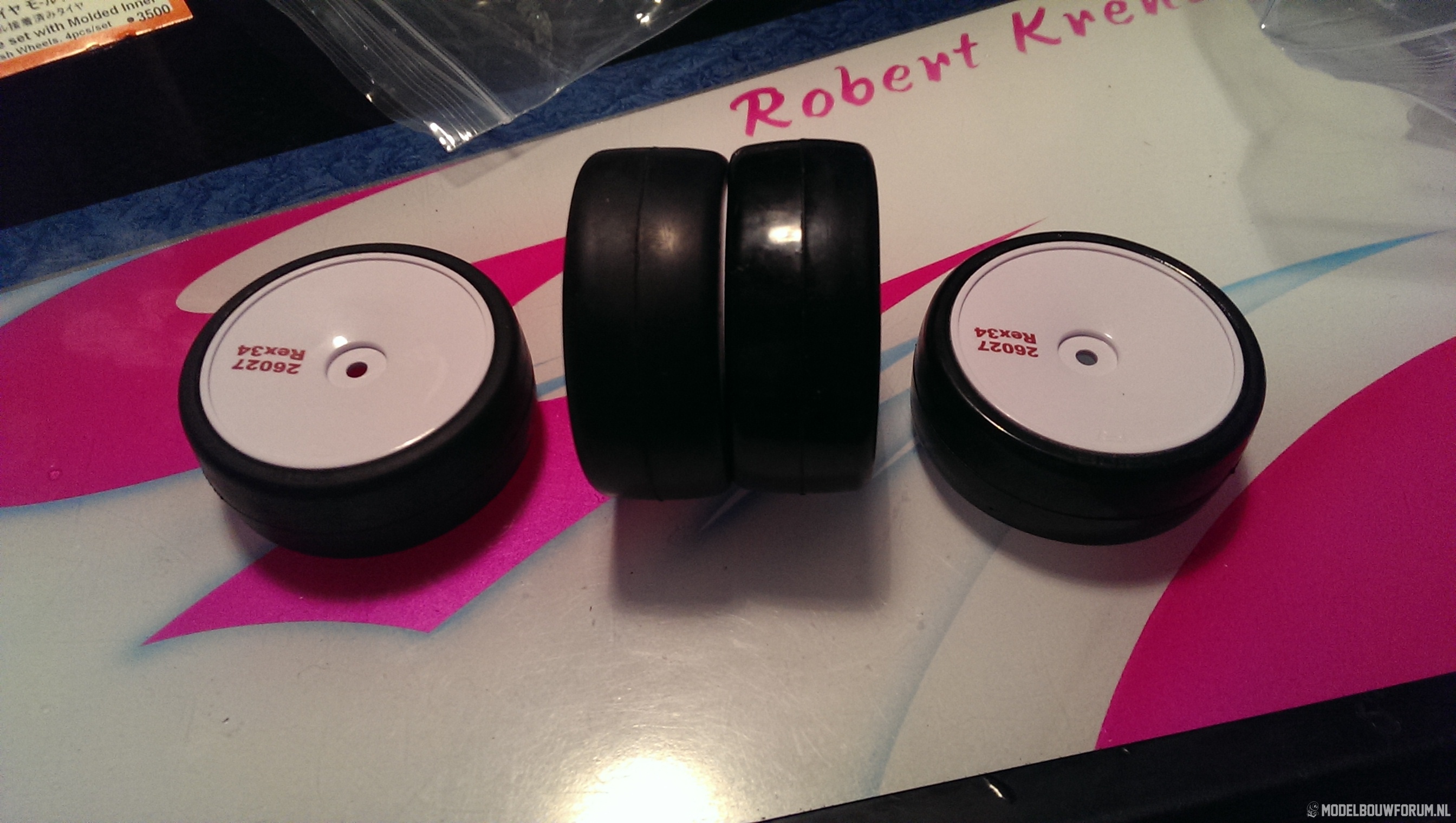

Helaas had ik zelf pech met de banden, zo blijkt. Na wat contact met verschillende mensen waaronder de importeur gehad te hebben, blijkt er dus een verandering geweest te zijn in de Ride fabriek. Ride heeft voor een andere grondstofleverancier gekozen, waardoor er nu serie verschillen zijn in de Ride banden. Een serie verschil wat op de baan kan uitlopen tot al snel 0,5 sec per rondje.
Wanneer je de banden naast elkaar houd is dat dus ook erg duidelijk te zien:
(beide sets nieuw uit zakje gehaald)
Merkbaar verschil is dat de lijmlaag bij de nieuwe banden veel beter blijft zitten. De grip en bochtensnelheid zijn beter en dit alles resulteert in een band die minder snel slijt, maar vooral ook veel sneller is. Een goede ontwikkeling qua band, een minder prettige ontwikkeling voor de stock klasse.
In hoeverre kan de NOMAC hier nog in acteren? Deze "gecontroleerde band" geeft dus blijkbaar sterke verschillen op de baan en dat is niet wenselijk bij een stockklasse? Hoe gaan we deze verschillen, en daarmee teleurstellingen dit jaar tegen. En hoe kunnen we het volgend jaar ondervangen. Om zo geen mensen te verliezen uit het huidige rijders aantal, maar juist rijders te winnen?

Ik weet niet of de Nomac er überhaupt wat aan kan doen, ze bestellen een bepaald aantal en als daar dan verschillen in zitten.....
Of je zou -als overkoepelend orgaan- aan de leverancier kunnen vragen om gelijke sets geleverd te krijgen
De NOMAC besteld geen banden, die mag je zelf kopen en ongeopend op de racedag bij de keuring laten merken. Je bent dus afhankelijk van welke productieserie de winkelier op de plank heeft liggen.

Heel jammer dat een mogelijke eerlijke competitie weer eens de nek omgedraaid wordt door een vermoedelijk verschil in gecontroleerde/gereglementeerde zaken, en als organisatie sta je compleet machteloos, zowel nu als in de toekomst, maar je mag wel "de klappen" ontvangen van teleurgestelde rijders die zich even (onterecht) willen ventileren!!
Hmmm zoveel NK rijders zijn er niet, er zijn waarschijnlijk meer slachtoffers op clubniveau waar de NK regels gevolgd worden! Het is ook niet alleen aan deze competities voorbehouden, het is al vaker voorgevallen kan ik mij nog goed herinneren van een paar jaar geleden, met een andere competitie waar ik in deelnam, en het zal nog wel vaker gebeuren, zowel op gebied van banden, motoren als regelaars!
Zover bij mij bekend zorgt juist rubber voor de grip in de band, het oude setje had weinig grip, en klachten hierover, de nieuwe zijn kennelijk een stuk beter, dus aannemelijk dat er meer rubber toegevoegd is, wat ook verreweg de duurste grondstof is bij een rubber band, teveel toeval om er als importeur/leverancier geen voorkennis van te hebben!!!

Aangezien ik van een mede rijder twee zakjes met de "oude batch" banden heb overgenomen, ben ik er toch maar mee gaan testen. Laten we voor het gemak de oude batch banden de V1 banden noemen en de nieuwe batch banden de V2.
Vandaag, HFCC racing, lekker weertje, schone baan, goede grip. Gemiddeld worden er tijden van 17.5 / 17.7 gereden afhankelijk van het weer en de conditie van de baan met de Ride banden.
Tijdens de test is er niks veranderd aan de set-up, of het prepareren van de banden. enige verandering is geweest het setje banden. Ik heb zes runs gereden om dit "back to back" te testen.
De V1 banden, wanneer ze nieuw zijn voelen ze best goed, een beetje onderstuurd, maar na de eerste run gaat het hard bergafwaarts. De eerste run wist ik met moeite constant rond 18.0 mee te rijden. Een redelijke tijd.
De tweede run werd gereden met de V2 banden, de nieuwe batch. Deze banden geven een beter stuur gevoel, maar ook een stabielere achterkant, dit alles resulteert in een hogere bochtensnelheid. De tweede run reed ik constant rond de 17.8, een betere tijd dan de V1 banden.
De derde run was de asfalt temperatuur gelijk met de eerdere twee runs, maar de auto voelde duidelijk slechter. Grip achter was voelbaar minder en ook ontstond er iets onderstuur. De constant gemiddelde tijd zakte dan ook naar een 18.1
De V2 banden daar in tegen beginnen zich beter te gedragen en de auto krijgt voelbaar meer laterale grip. De tijden zakte naar een constant gemiddelde van 17.6 17.7.
De 5de run wederom met de V1 banden was verschrikkelijk. De banden waren ontzettend onvoorspelbaar en begon meer en meer te glijden. De auto stuurt niet in, en wanneer hij instuurt begint hij te glijden. De banden lijken steeds slechter tegen temperatuur te kunnen (door het glijden over de band). De band is iedere run gecontroleerd op lijm, maar bleek aan het einde toch los gelaten te zijn. Ditmaal zakte het zelfs naar een gemiddelde constante tijd van 18.2
De laatste en zesde run met de V2 banden. Een geweldige run, de banden beginnen "los te komen" zo lijkt het. Ik reed als snelste tijd een 17.4 en mijn gemiddelde lag rond de 17.5. De auto kreeg het 'gevoel' van een Sorex band, maar had nog niet de zelfde bochtensnelheid.
Resumerend is dit een waanzinnig verschil tussen 17.5 en 18.1 zit een mega verschil als je het mij vraagt. Precies het verschil wat ook zichtbaar was tijdens het NK. Ondanks dat dit de zelfde band, (Ride Rex34, bestelnummer 26027) betreft. Een 'slecht setje' wordt wel vaker geroepen, maar dit is eerder rampzalig. Een ontzettend moeilijke auto die meer dan een halve seconde langzamer gaat door alleen de banden?
Het gerucht gaat dat de ETS ook van bandenleverancier gaat wisselen. Lijkt me verstandig als we dit volgend jaar bij de Nomac ook gaan doen. Wat mij betreft waren die Sorex banden helemaal zo slecht nog niet en zijn er verschillende winkels die de banden ruimschoots op voorraad hebben. Een mooi voorstel voor volgend seizoen lijkt me, want deze banden zijn wat mij betreft een ontzettend ongelukkige keuze.
