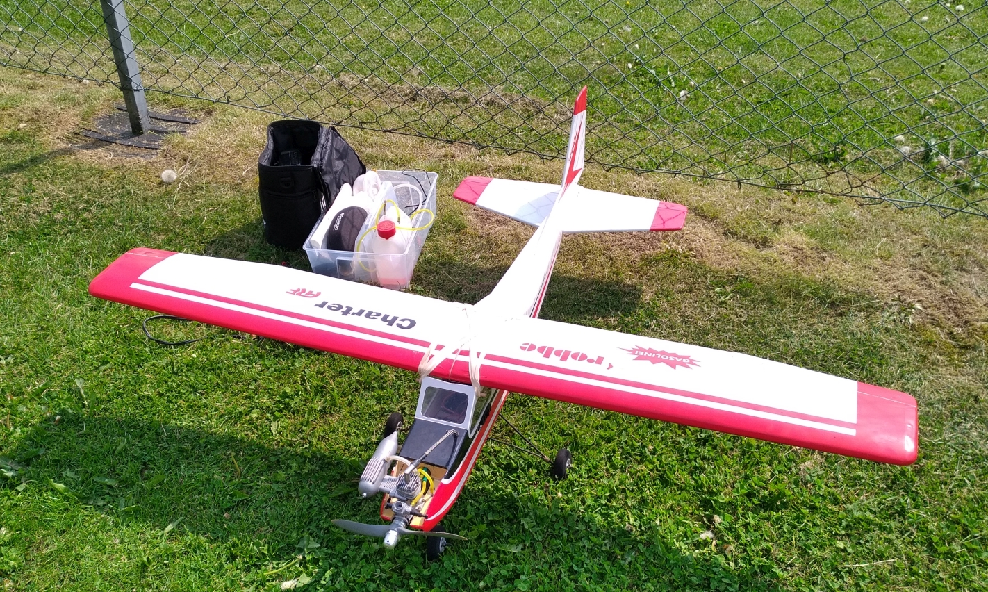

    Al het begin is moeilijk, ook voor mij als herintredende brandstof vlieger.
    6cc benzine, meer dan genoeg vermogen 1/3 gas om rond te vliegen.
    Het motortje moet nog wat beter inlopen en de mengsmering wil graag verse benzine zien en geen oude uit een aangebroken kan aspen.
    En dat wil ik ook wel zien, dat met de hand starten dat was op zaterdag wel te doen, op zondag hebben de elektronen mij een handje geholpen.
    Smurrie op de romp, ja van geplette vliegjes.

    Daar ga je al... de topicstarter is toch echt van plan een Calmato van ruim 1.60 span te vliegen. En met de 7,5 cc motor die daar op komt, kan het ding op kwart gas rustig rondpruttelen, en dan doet hij ongeveer anderhalf uur over zijn tankje...
    Ik denk dat ik een Svenson trainertje, met een benzinemotortje ongeveer een uur kan laten vliegen op ongeveer 60 a 80 ml brandstof. En dat is geen snoeverij, dat is berekend... De pest is dat de benodigde kleine ontsteking (Runtronic) rond de 200 Euro kost...
    Cru gezegd, nee, dat heeft hij niet, maar als jij dat wilt geloven, dan vind ik dat best.

    Laat me raden: Je slingerde je een ongeluk zonder ook maar een kik, maar je wees er met de starter naar, en hij liep?
    Zit ik in de buurt? Zo ja: mogelijk die oude brandstof, maar waarschijnlijker onvoldoende of teveel geprimed.

    ik starte op zaterdag met het koordje en op zondag met wat extra elektronen.
    Waarschijnlijk te weinig geprimed.
    Wat exact de oorzaak is, weet ik op dit moment niet.
    Het is wachten is op een mooie zonnige niet regenachtige dag.
    En dan zal het probleem wel boven water komen.
    Aspen geeft wel een mooie schone verbranding, zonder zwarte druppels smurrie.

    Dus er kwam water en schone olie uit?

    Absoluut schone olie, zo geschikt voor hergebruik het slangetje begint rose te kleuren, water heb ik niet echt gezien.

    :D dan word het slangetje warm genoeg en verdampt het.... Komt in het koudere seizoen wel weer te voorschijn.
    Dat de olie zo "schoon" is verbaast mij, ik had minimaal verwacht dat de olie door de verbrandingskamer temperatuur zou gaan verkleuren.
    Wellicht, als de olie er zo schoon uit komt, dat je schraler kunt gaan smeren, maar bij gebrek aan ervaring met die Aspen, durf ik niet op voorhand te zeggen wat de indicatoren zijn waaraan je kunt zien hoe ver je kunt gaan... Ja, uiteraard, als het big-end uitloopt ben je te ver gegaan, maar dan is het ook al een beetje te laat....
    Ik durf dat niet met gerust hart van afstand aan te bevelen.

    Love the sticker, by the way :D :D :D

    Natuurlijk verkleurt het iets, maar het zijn niet de zwarte druppels die je ziet bij euro 95.
    Minder smeren, zal ik zeker niet doen.
    Ja ik ook en het is ook wel nodig, om het ongeloof dat het echt een klein motortje is op benzine en met ontsteking en met een gewone methanol carburateur.
    En ook met een niet hinderlijke slang aan de uitlaat.

    Zitten die ook al op de carb dan? Heb ik dat gemist tijdens jouw meesterlijke handelingen. De Calmato is nog in aanbouw. Tijd is schaars.
    Mooie kist. Ja, brandstof heeft toch wel zijn charme. Zelf vlieg ik al jaren elektro maar nu aan de benzine.

    Op zich, als de olie bij Euro95 zwart is, is OF de motor nog aan het inlopen, OF hij staat te rijk.
    Goed afgesteld en voldoende ingelopen, komt er bij een tweetakt donkere maar wel doorzichtige olie uit.
    Viertakten worden dusdanig heet qua uitlaatgassen, dat daar niets helpt, en de olie gewoon enigszins verbrand... Tenminste, de olie uit de uitlaat. De olie uit de carterontluchting is na het inloopproces gewoon mooi chocoladekleurig en "helder".
    Ben benieuwd of de startmoeilijkheden aan die oude brandstof bleken te liggen, of niet.
    Vorig jaar heb ik een OS boxer omgebouwd voor een clubgenoot van mij, en hij stookt Aspen met Stihl HP ultra olie, en heeft nul problemen met handstarten, dus het ligt op zich niet aan de Aspen pur sang.
    En anders... een electrische vinger is geen schande, het is alleen maar extra gewicht in je startkist....
    PS: heb je ondertussen al een vage notie van wat voor vliegtijden je op één tankje kunt halen?
