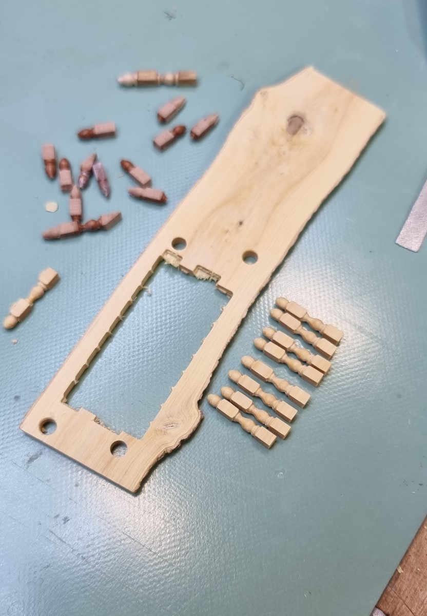

Nou ben ik al met kleinere details bezig geweest maar op de CNC laat noot of peer het dan afweten. dat is dan te zwak.

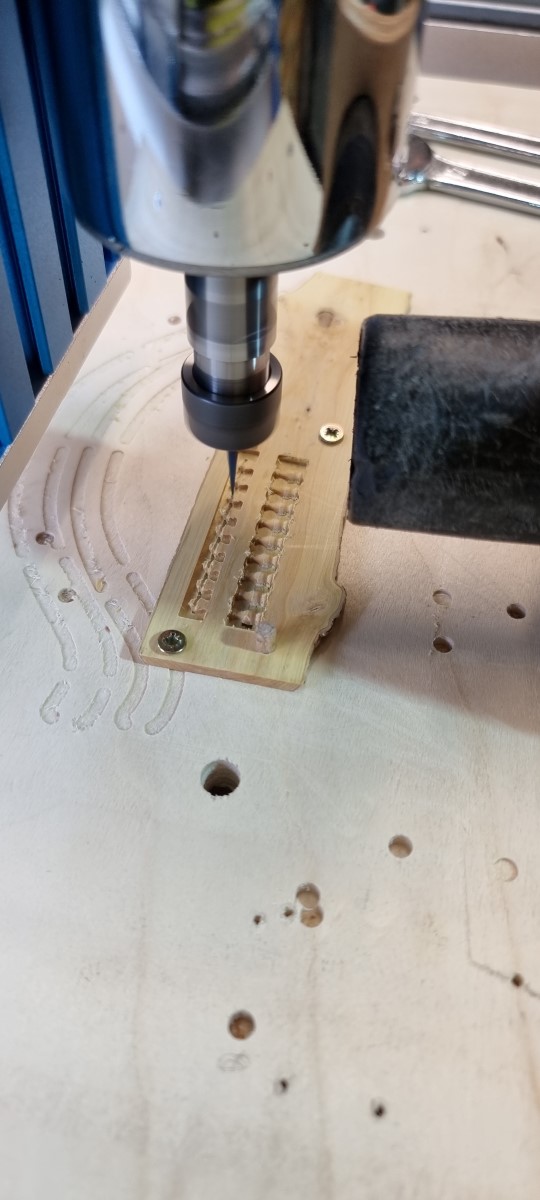

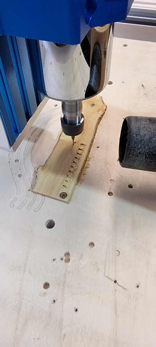

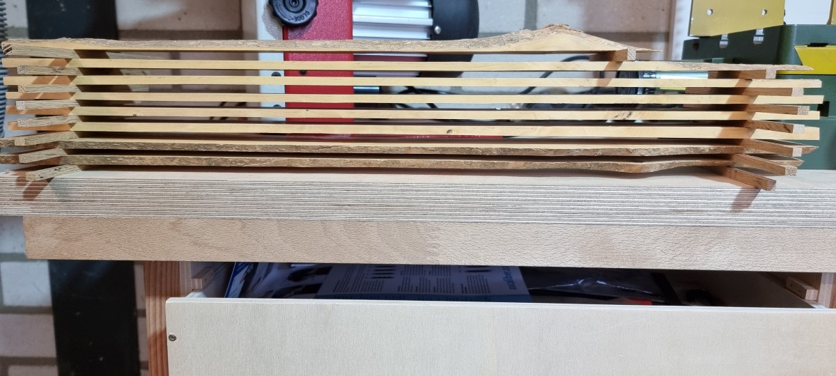

Nu had ik nog een stammetje buxus liggen, zo'n 60x10rond. Dus dat maar eens verzaagd.

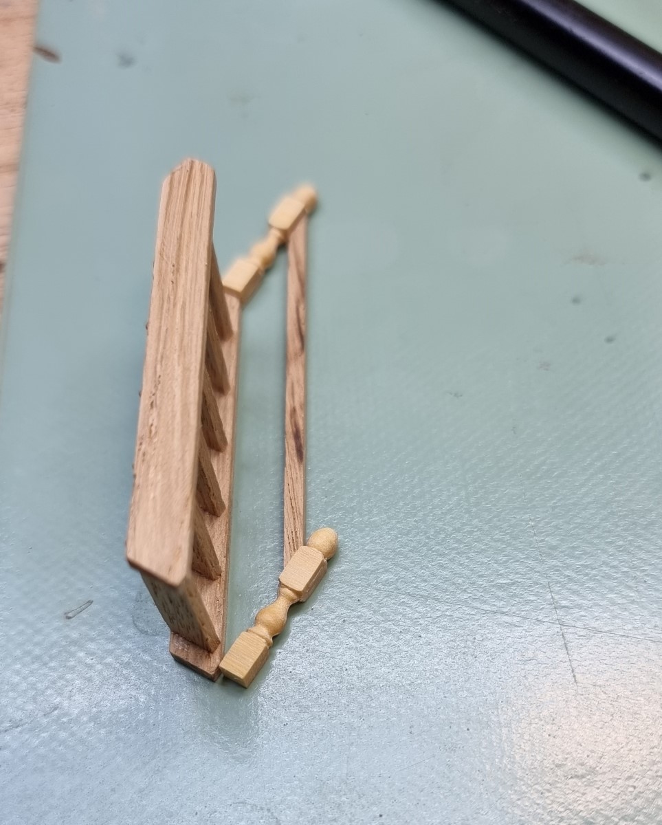

En daarmee aan de slag voor de pilasters van de trapleuning.

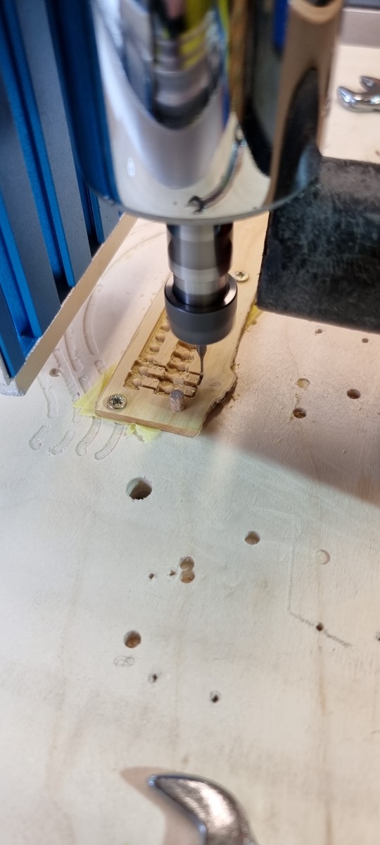

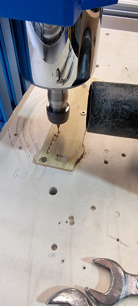

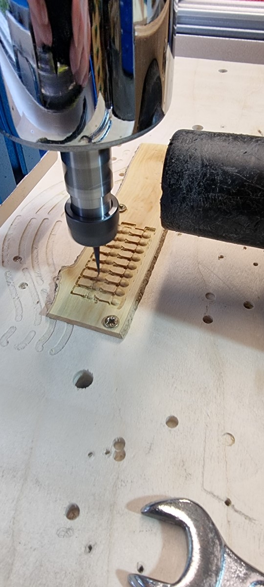

En misschien ook wel eens leuk om het aantal freesgangen te laten zien.
Het is dubbelzijdig en iedere zijde heeft 3 frees gangen, eerst ruw het relief, dan ruw pilaster, dan finish relief.
het zijn gecombineerde gangen, 2x 3D freesgangen en 1x profielfreesgang
De foto's zijn in volgorde daarvan, iedere foto een volgende gang beginnend met bottom daarna top.
ruw relief
profielfreesgang
finish relief freesgang
Ook nog finish relief gang

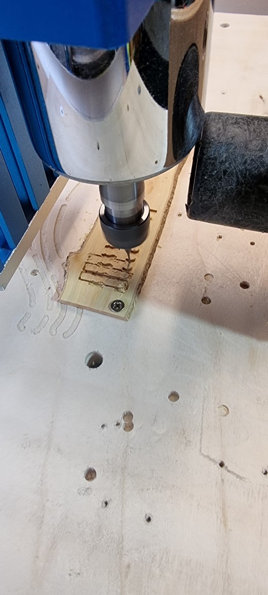

andere zijde ruw relief
finish relief
profiel freesgang
resultaat, na opkuisen.

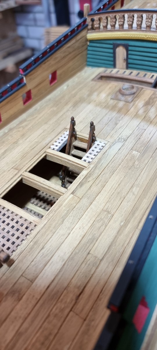

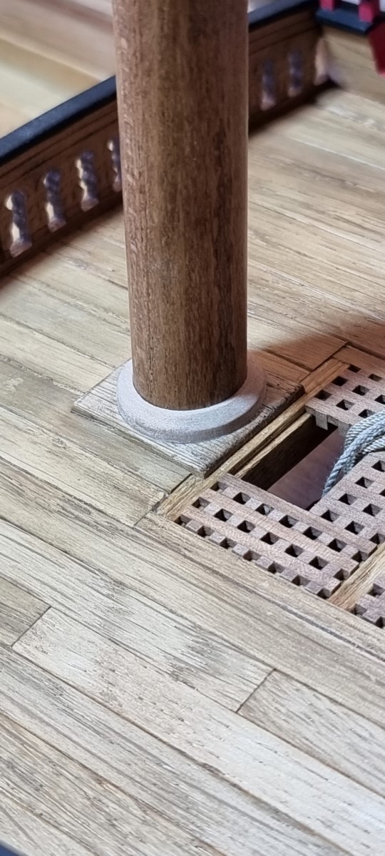

Ik zit weer met een dillema-tje.

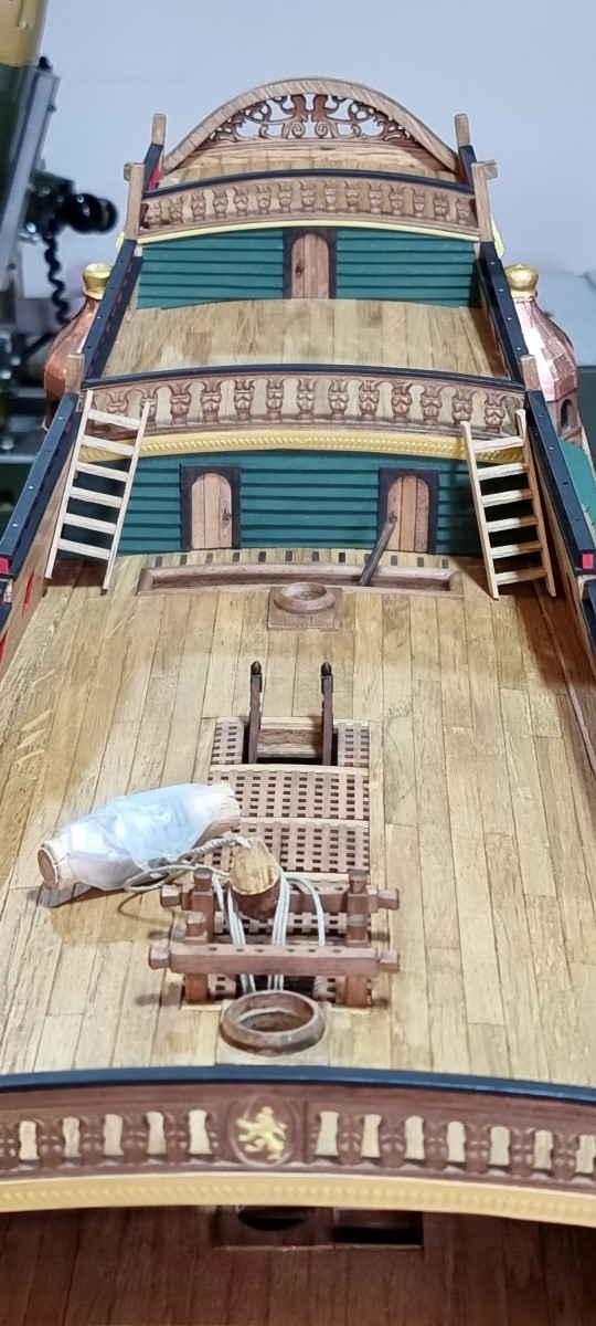

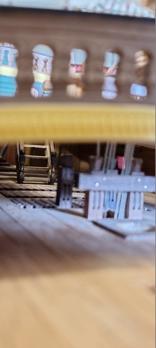

De trapjes naar het hutdek. Blom teket daar twee trapjes, links en rechts. Ik vind dat zelf veel. Overal maar eigenlijk 1 trapje en hier dan (voor zo'n klein dek) ineens 2??
Maar goed het zal. Voor de specilaisten voor ons misschien iets wat absoluut normaal is?
Maar ik vind het er niet mooi uitzien.

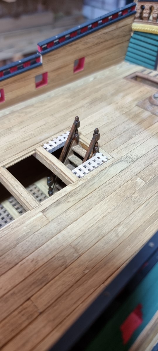

het trapje met leuning is wel klaar overigens.
Mooie stijlvolle trap! Die trapjes naar het hutdek reiken niet verder dan het dek. Moeten ze dan over de balustrade heen klimmen of haal je die daar dan een stukje weg?

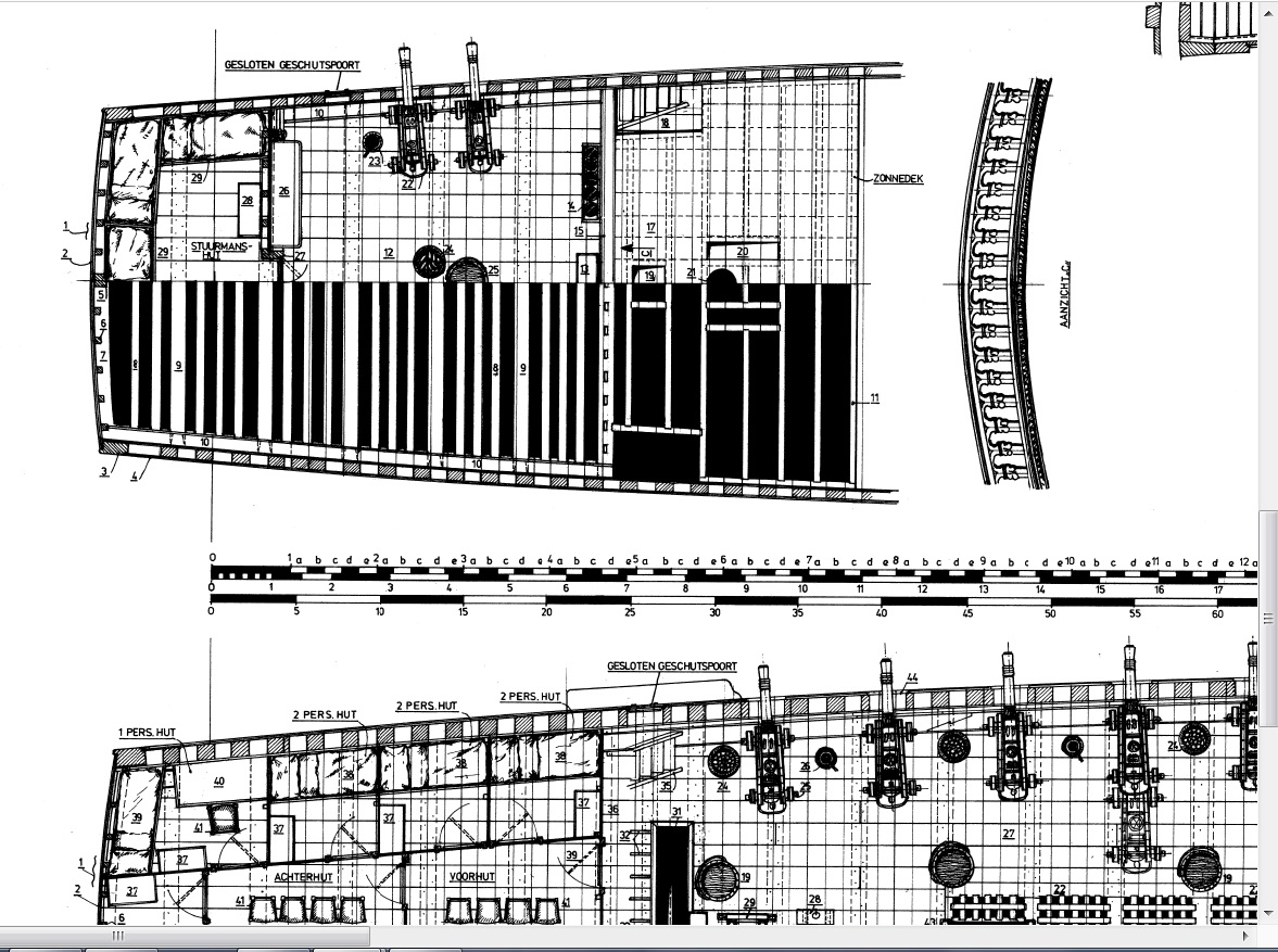

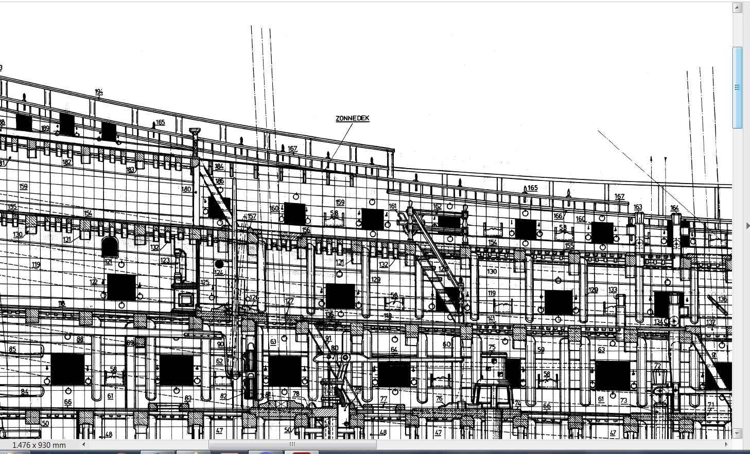

Ziet er weer mooi uit, goede foto's ook. Als die trapjes er horen, lijkt me dat je ze er bij moet doen. Volgens mij is twee hier beter dan 1 en ook logischer. Hoe ziet het er op de tekeningen van Blom uit?
Op de tekeningen van Dik zie ik dat er slechts 1 trap is en die is aan stuurboord.
edit: ik keek denk ik verkeerd, ik keek naar het schot op het kampanjedek, jij zit op het verdek toch?
