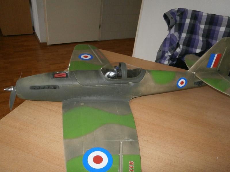

  17. dogfighter met piloot
    [​IMG] ik heb er tog maar wat aan verandert
    loopt op een turnigy motor 1900 kv type sk3 fandrive op
    4s lipo en een 7x8 apc sport 100 amp regelaar gaat 265 km
  18. [​IMG] hier ook nog een ander aan zicht
