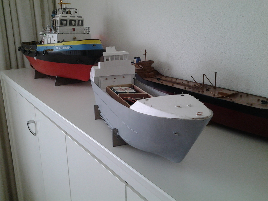

Hoi Henk, Met een beetje vulmateriaal eronder geeft dat een mooie dekronding en gelijk een glad oppervlak. Bij mijn Smit Finland is de verschansing er ook van gemaakt. Ontvetten en 2x met de kwast in de Revell. Mooi glad spul, weinig schuurwerk, werkt schoon en geen stof. Je kunt het knippen, snijden en fixeren met secondenlijm. Naden plamuur ik met 2C-lijm. Schilderen met Revell aquacolor gaat ook. Die heb ik gebruikt voor de ankers en winches. Heb een paar jaar geleden een partijtje 40 cm lange stukken raamlamel 0,5 mm dik gekregen. Beetje dun, maar met spantjes erachter goed te gebruiken. Ook voor de dekken en stuurhut gebruikt. Heb ook 5 x 190 cm lang gekocht in de opruiming. Die is 0,7 mm dik. Kostte nog geen 5 Euro. Daarvan ga ik het hoofddek en luikhoofd maken. Wordt dus een low budget bootje. Hoe ligt jouw Mercantic er momenteel bij? Gr. Klaas.

Henk, Begrijp ik het goed dat je de kimkielen bedoelt? Ik heb ze gesneden van 0,7 mm kunststof plaat en pas gemaakt op de huid. Huid en kimkielen goed dof geschuurd. Toen gefixeerd met secondelijm en daarna aan weerszijden aangesmeerd met 2 C-lijm. Zit als een huis. Zou ze niet inlaten in de huid. Je kunt beter een keer de kimkiel eraf varen of stoten. Dan heb je in ieder geval geen lek. Althans zo benader ik dat soort constructies. Het moet zo lang mogelijk heel blijven, maar als er iets het begeeft moet het niet desastreus zijn. Bij een echt schip moeten de kimkielen eraf kunnen scheuren zonder dat de huid het begeeft.

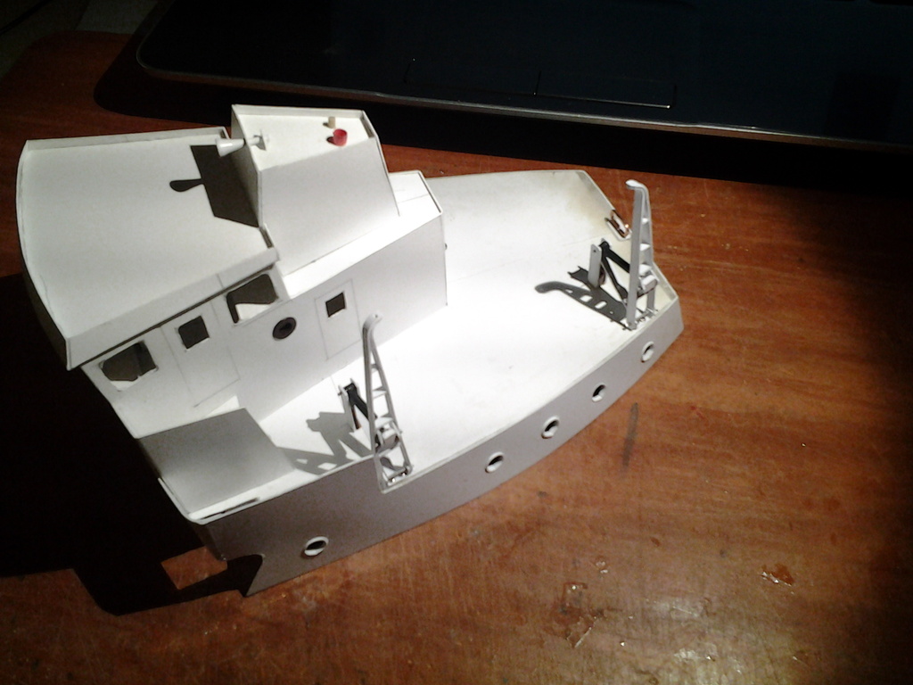

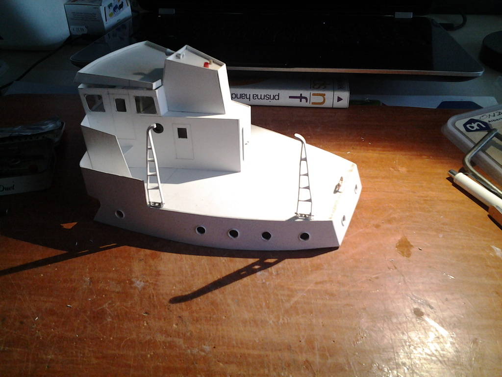

Wachtend op wat verf me uitgeleefd op wat trapjes en ladders. Installeren kan pas na het schilderen van dekken en binnenkant verschansing. Het lege achterdek vraagt ook om attributen. Daarom begonnen aan 4 davits. Helaas geen detailtekening, maar gelukkig een paar foto's en een filmpje met wat info. Twee davits zo ver dat ze op het achterdek geplaatst konden worden om te zien wat er nog meer aan vast zit. Er moet per davit een steun met een soort spindel achter. Hoop dat een beetje uit te kunnen vogelen en na te bouwen. Hoeft niet bedienbaar te worden, maar het moet wel iets lijken natuurlijk. Met een paar minischroefjes vast gezet. Als ik een paar passende sloepjes kan vinden dan kies ik daarvoor de gemakkelijke weg. Zo niet, dan ligt er een nieuwe uitdaging. De pet van de stuurhut ligt op "half zeven" zie ik tijdens het plaatsen van de foto. Eens kijken of ik een stukje railing om het achterdek kan zetten. Hopelijk heb ik een foto waarop het aantal scepters is te zien. Gr. Klaas.

Kan niets anders zeggen, dan dat je er een mooi schip van maakt!! Je stuurhutdak ligt er inderdaad wel een beetje vreemd op, maar ook dat ga je goed krijgen!!

Polite, Het stuurhutdak ligt nog los omdat ik er een ander stuurwiel in wil zetten en bedrading voor de navigatieverlichting moet ook nog worden getrokken. En uiteraard komen er ook nog ramen in. Zit nog te dubben wat ik als raamlijsten ga gebruiken. Zit nu te "zweten" op de spindels met de steunen van de davits. Krijg zere vingers van het gepriegel en dun vel van het schuurwerk. Maar ik zie resultaat en daar doen we het voor. Gr. Klaas.
Ben nog niet op jouw niveau Kees, maar hou wel in de gaten hoe anderen het doen. En dan maar na-apen! Wat is evergreen voor spul en hoe dik is dat? Je hebt tussen de regels door al kunnen lezen dat een deel van de opbouw uit de afvalbak komt. Het materiaal voor de raamlijsten in de patrijspoorten zat tussen de Hema onderbroeken! Op een of andere manier zie ik overal "brood" in, maar dat resulteert aan de andere kant in een hele hoop zooi. Een deel van de spindels is van isolatiekous dat op 1,5 mm koperen trekdraad zat. Het koperdraad gebruik ik misschien voor de bovenkant van de railing. Naar verhouding een beetje dik, maar als het niets lijkt pak ik 1 mm RVS draad. Dat gebruik ik sowieso voor de onderste twee gangen. Relingscepters van 0,7 mm kunststof gesneden en 1 mm gaatjes in geboord. Eens kijken of ik de BB davits vanavond in het gelid kan krijgen. Ben blij met jullie support! Gr. Klaas.

Bedankt voor de info. Had het intussen zien staan bij Krikke Modelbouw. Eerst maar eens kijken in de eigen doos. Heb nog heel dunne RVS vulplaat. Ook al eens gebruikt voor mijn sleepboot in de patrijspoorten. Gisteravond de davits aan BB zover afgewerkt dat de boten er tussen kunnen. Copy paste voor de SB kant. Gr. Klaas.

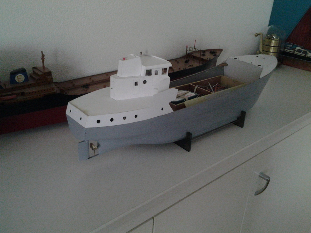

Moet nodig eens door die onbegrepen stukken heen. Maar op het ogenblik is het fietsenhok bezet. Het jacht ligt daar te bekomen van een schilderbeurt met grijze verf. Vanmiddag in Middelburg even wezen shoppen met mijn wederhelft en een potje 374 van Revell gescoord. Was gelijk het laatste. Maar bij Krikke nog wat in bestelling voor de finishing touch. Zit nu bijna op de SB davits. Oppassen dat ik niet weer het vel van mijn vingers schuur. Gr. Klaas.

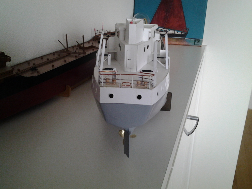

Gehele romp in de grijze verf. Davits aan SB staan ook overeind. Gelijk maar een stukje railing erachter gezet. Ben er niet geheel tevreden mee. Zelfde set up gebruikt als op de Smit sleper, maar in 1:50 valt het te grof uit. Voorop maar eens wat dunner materiaal gebruiken en kijken hoe dat uitvalt. Nadeel is dat het dan wat fragieler wordt. Bij het inmeten van de spuigaten(sleuven) boven het hoofddek bleek dat de halfronden niet strokend op de huid zaten. Dus, die liggen er weer af. Verf eraf halen en zien of ze nog bruikbaar zijn. Als ze niet strak meer zijn, nieuwe maken. Hieronder een plaatje met de railing en houten bolders op het achterdek. Gr. Klaas.
