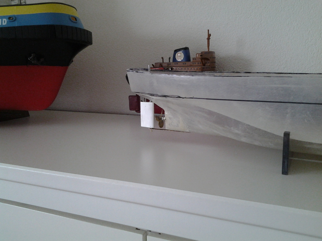

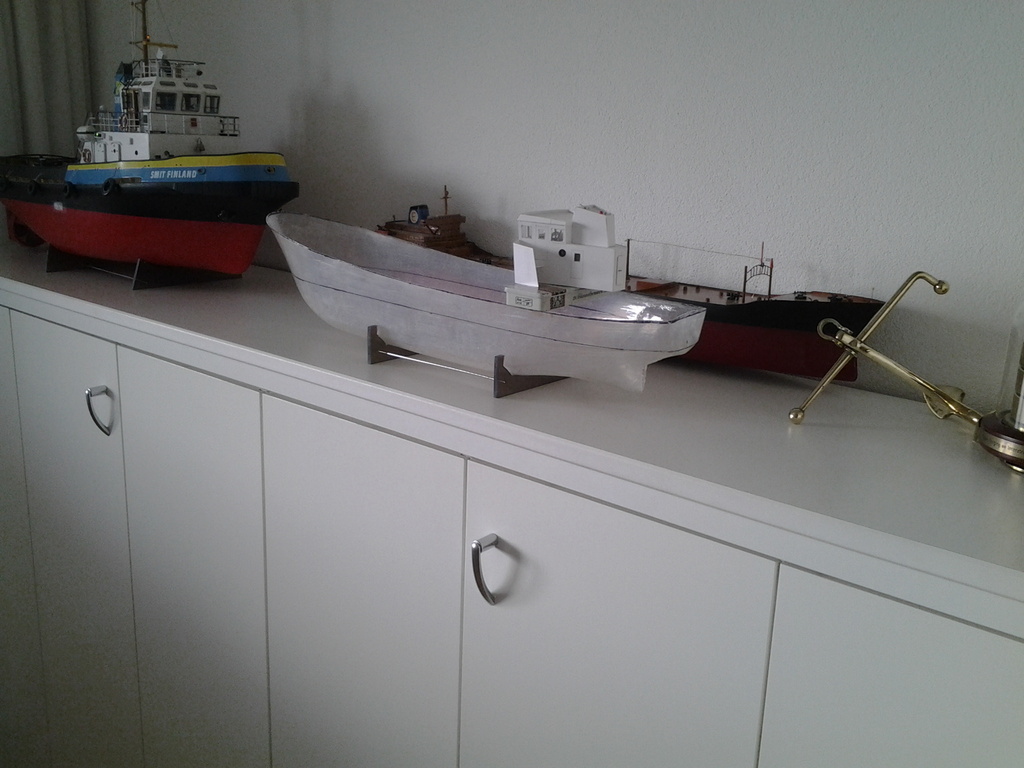

Nee... zakt niet in als een pudding van Dr Oetker... wat dat betreft is epoxy behoorlijk vormvast!
Altijd goed gevoel als er weer iets netje uit epoxy opgetrokken uit de mal verschijnt. Mooi hoor.

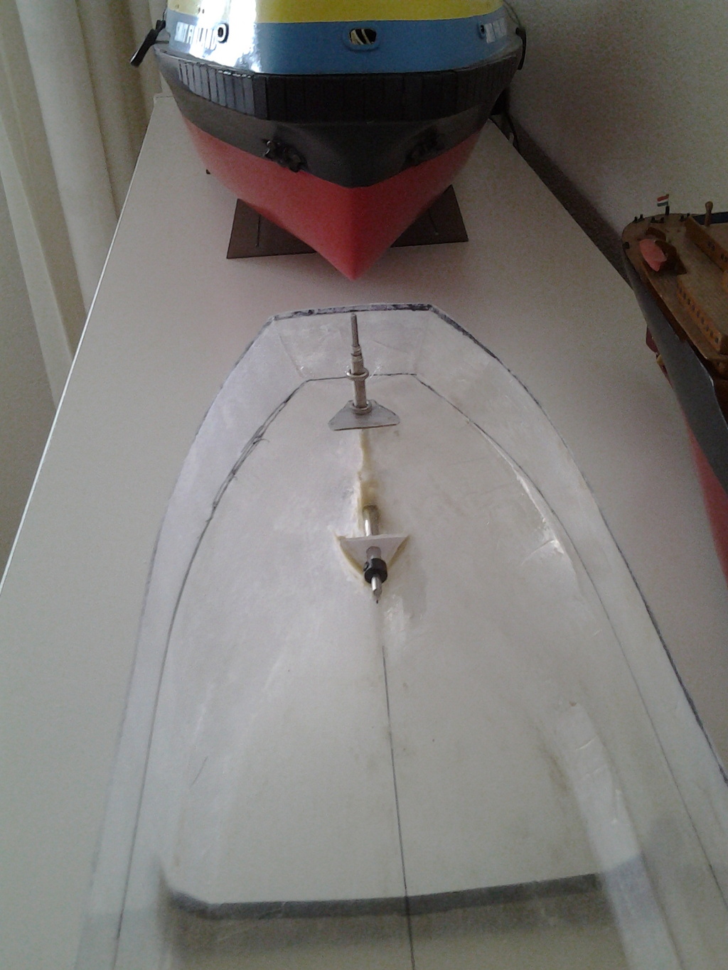

Stel je wilt zo een romp nog extra versterken, dan kan je aan de binnenzijde dunne vierkante balsa balkjes lijmen, 2,5 x 2,5 mm. Je zet ze vast met secondenlijm. Daarna deze latten lamineren met 25 grams glasdoek. Het balsa is vulmiddel, bekisting. Je lamineert als het ware buizen langs je rompje. Daarmee wordt de boel zeer stijf. (Op dezelfde wijze bouw je een simpele ligger in een vleugel van piepschuim). Zou je de boeg extra willen versterken, kan dat op dezefde manier.
Wat ook zeer veel sterkte geeft is carbon roving in stukken knippen, uitpluizen en al werkend met epoxy de vezeltjes verdelen. Het geheel wordt daarmee zeer slagvast en stijf.
