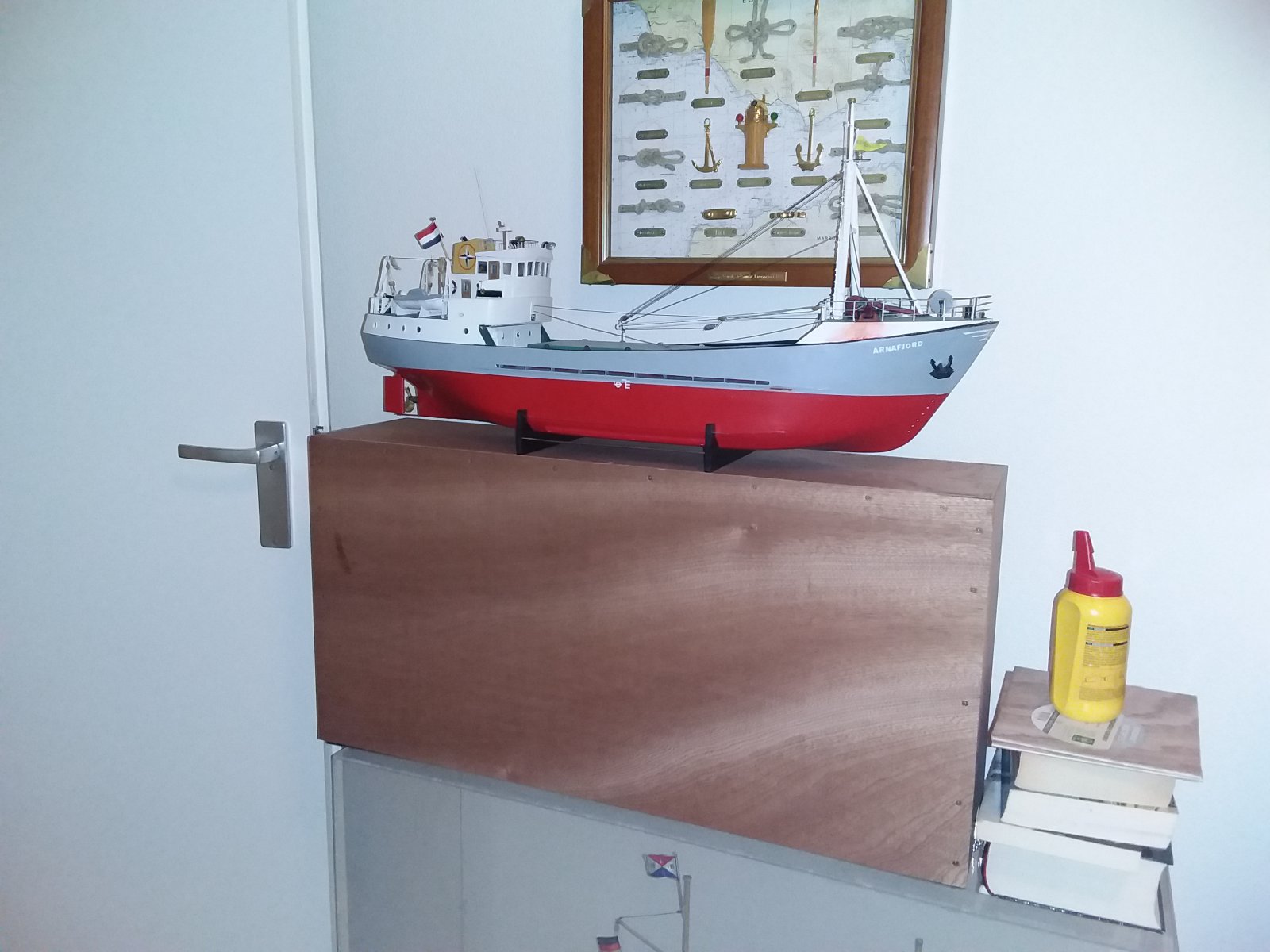

    Sinds vandaag beschikt Arnafjord over reiskleding.
    Van de kist is weinig te vertellen. 2 Plaatjes 3,5mm triplex laten verzagen.
    2 x 700 x 170 top en bodem
    2 x 707 x 350 zijkanten
    2 x 350 x 170 kopse einden
    Aan de top en kopse einden 2 x latje van 12 x 18 gelijmd en geschroefd
    2 x zijkant aan kops eind gelijmd en geschroefd
    Daarna op een vlakke vloer de zijkanten met kopse einden gelijmd en geschroefd.
    Toen de top erin gepast, de randen ingesmeerd met lijm en daarna de top erin gedrukt en geschroefd.
    Onder de dunne bodemplaat een strook betonplex van 10 mm geschroefd.
    Met een paar sluitingen zit de bodem aan de kopse einden.
    Een paar stukken katoentouw vormen de handvatten om te dragen.
    Achter de sluitingen en de gaten voor de handvatten een paar strookjes betonplex gelijmd en geschroefd.
    Een kleine 100 Spax spaanplaatschroeven 2,5 x 12 mm gebruikt.
    De sluitingen had ik al eens voor 1 Euro in de opruiming gescoord.
    Alles met elkaar komt de kist op een Euro of 20. Gr. Klaas.

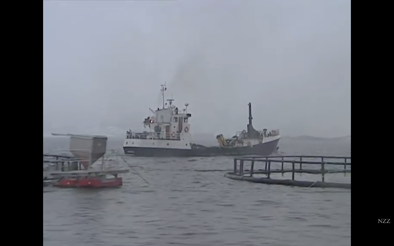

    In 2005 dobberde er nog eentje rond bij de Lofoten. Werd gebruikt voor het transport van levende vis. Screenshot van een filmpje. Gr. Klaas.
    Herby63 en MicropropSport vinden dit leuk.
  7. MicropropSport
    MicropropSport PH-SAM Forum veteraan
    Lid geworden:
    17 aug 2004
    Berichten:
    12.585
    Locatie:
    Odoorn, Drenthe
    Opvallend hoe laag dat 'middendek' lijkt te liggen? Zit ook in je model.
    Ruige zeegang?
  8. k-k
    k-k Vriend van modelbouwforum.nl Forum veteraan
    Lid geworden:
    12 jul 2012
    Berichten:
    14.444
    Locatie:
    Oostvoorne
    Buiten dat ze 5 mm te breed is en 3 mm te diep is ze helemaal op schaal. Geheel afgeladen heeft ze nog 20 mm over tot de bovenkant van het ruim. De kap met luiken gaat daar 10 mm "zuigend" overheen. Is een parmantig zeescheepje en behoorlijk waakzaam. Alles aan dek is (bekleed met) kunststof of RVS en daardoor niet watergevoelig. Het witte deel van de achteropbouw is afneembaar en gefixeerd met magneetjes. Het witte schot achter het ruim blijft staan. Denk dat ze me wel overleeft. Dank zij de reacties in het bouwverslag heb ik de bouw heel anders beleefd dan bij mijn vorige schepen. Het leverde zowel advies als motivatie op. En dat zie je dan terug in het resultaat. Weliswaar geen museumkwaliteit, maar een lief vaarscheepje met "smoel". Goed voor uren vaarplezier en dromen aan de waterkant. Op bovenstaand plaatje geen ruige zeegang. Zo te zien vaart ze bij een viskwekerij. Onder de cirkelvormige relingen hangen netten en de silo zal wel voor voer zijn. Zo kweken ze zalm en die wordt met een pomp overgezet in het schip. Die vaart ermee naar een fabriek om ze te verwerken. Gr. Klaas.

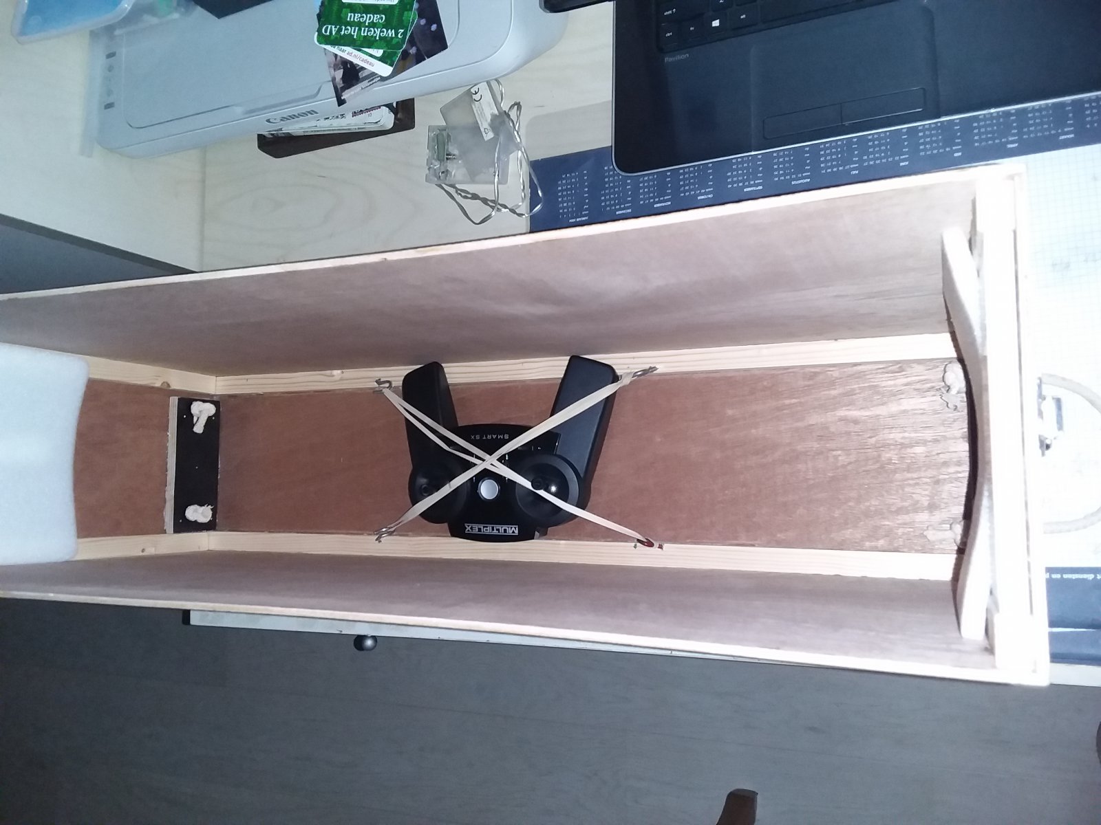

    Gisteren geprobeerd om een naam op de kist te schilderen, maar dat is mislukt. Gelukkig waterverf en met een natte doek ging het meeste er weer af. Vandaag de zender een plekje gegeven. Geen zolder of binnenzak, maar een paar schroefogen/haken met een paar elastieken. Lekker vlug klaar. Het langst duurde het zoeken naar ogen en haken. Gr. Klaas.

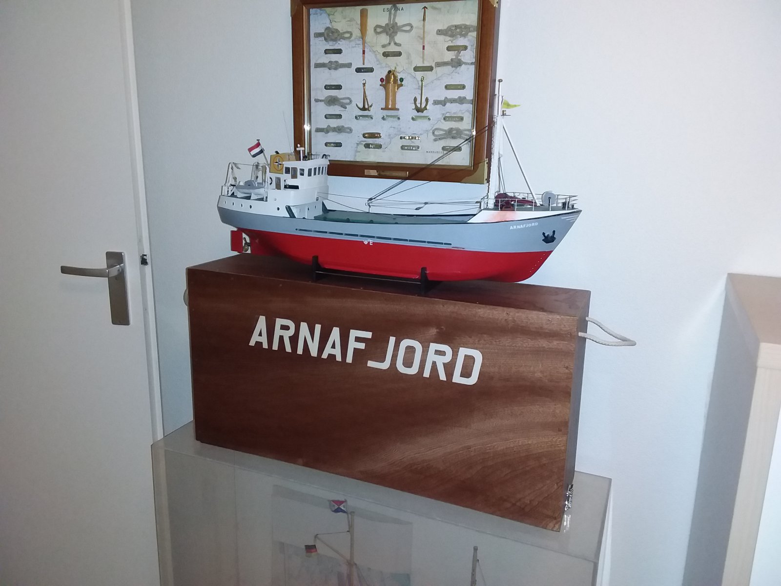

    Hier een plaatje van mijn kunststuk. Met naam en met "oren". t Kon minder zeggen ze in Groningen. Gr. Klaas.

    de kist ziet er direct top uit klaas met de naam erop .!!

    ziet er al heel wat beter uit , tegen vocht behandeld, de naam van een prachtig scheepje er op en voorzien van draagoren.
    tip: steek de koord door een buisje ter breedte van je hand, scheelt pijn bij een lage draagtijd.
