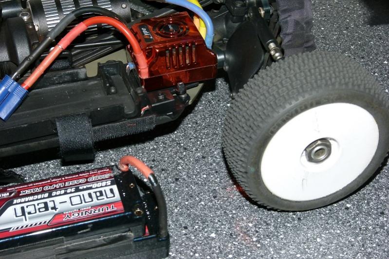

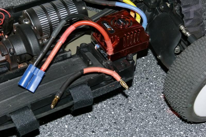

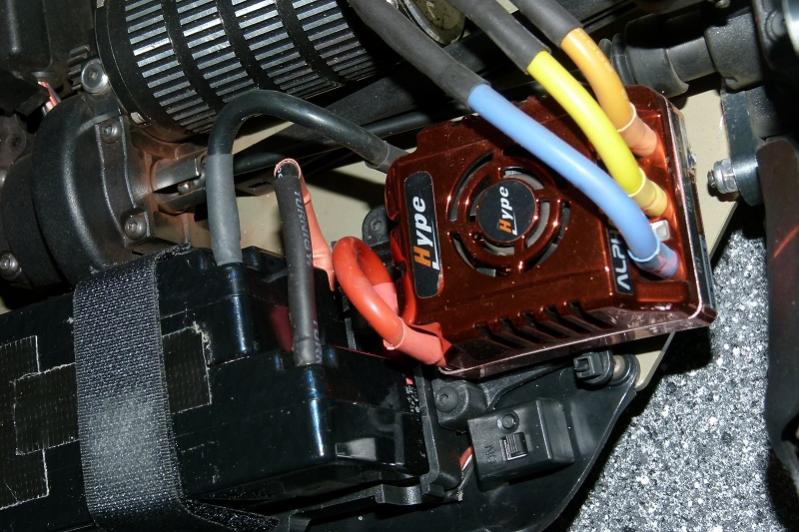

Dat is inderdaad strakke bedrading!
Ik stuur je even een PB over de shoegoo, om offtopic te voorkomen, oké?
als je de sockets aan een kant doed zou je de middelste kabel nog korter kunnen maken voor NOG minder weerstand... (en weer een paar gram minder gewicht)
Klopt, maar vind het zo wat mooier zitten :p, het middelste kabeltje is ook niet zo belachelijk lang denk een kleine 8cm ofzo. Maja, in ieder geval bedankt voor de tip :D!
Enige nadeel van dit systeem is de kortsluiting die je kan maken nadat je, je regelaar uit de lipo's gehaald heb. Op het systeem blijft voor een lange tijd nog wat stroom staan als je dan toevallig een stukje aluminium folie tussen de + en - houdt krijg je nog een paar leuke vonken. Beste is maar eerst de batterijen te ontkoppelen en daarna de schakelaar om te halen :).
Het wel of niet kortsluiting maken heb ik opgelost door een adapter te maken met female 4mm connectoren en bv EC5 connector. Dan kan je bv
van collega-rijders bv nog eens een accu lenen :-)
Wanneer ik stop of start met rijden zet ik plug voor plug over en nooit geen kans op vonken of kortsluitingen in de auto. Geen open kontakten dus.
Zie de foto's maar eens ook een korte lus van + naar -
