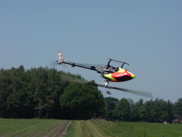

Ik heb mijn nieuwe tail-case inmiddels binnen, deze ziet er wel een stuk steviger uit met die extra "vinnen". Kijken hoe lang deze het vol houd... Eric, anders ga je opnieuw de boer op met je tailcase ontwerp! Misschien dat je nog andere fabrikanten kunt benaderen? Ik heb er wel interesse in!
Mijn Prôtosje vliegt iig weer erg lekker, hierbij nog even wat beloofde vlieg foto's van de canopy:
full
full
full
full
Beetje mais aan de bladen...
Fijn helitje, heerlijke investering geweest.
