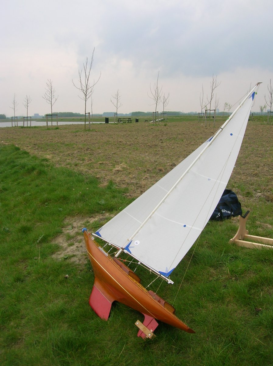

Ik heb e.e.a. bestudeerd en kom tot een koerswijziging: ik laat het bootje voor wat het is!
Dus hij gaat weer netjes dicht, wel nieuwe witte zeilen erop en dan maar weer met een touwtje varen (-:.

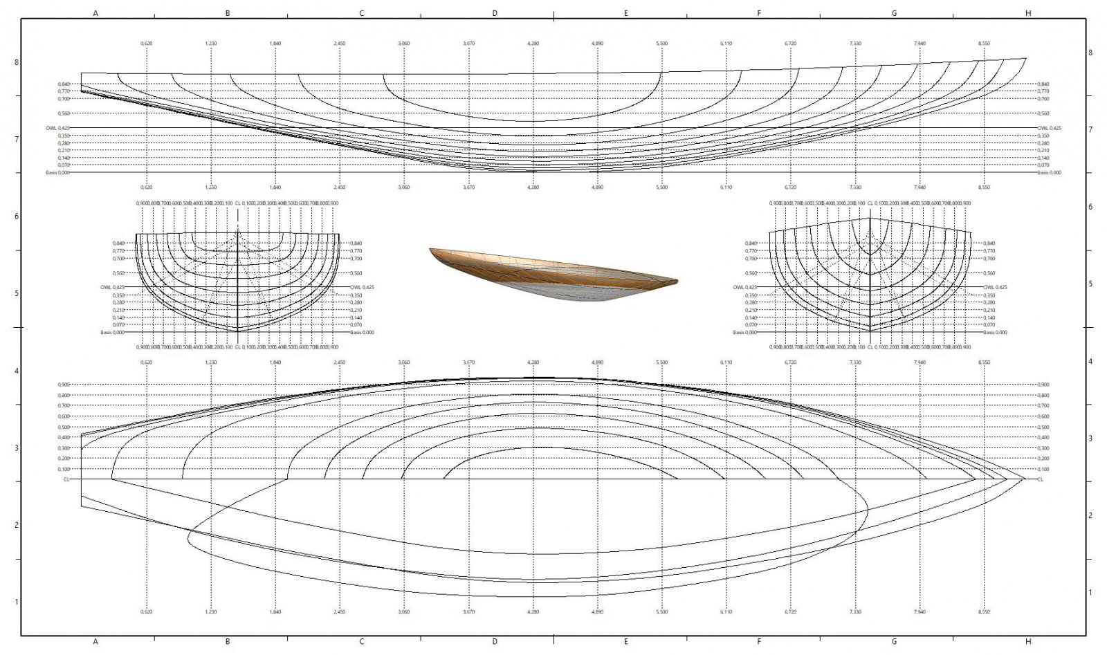

Uiteindelijk moet je een romptekening, het lijnenplan, zoals bijgesloten zien te krijgen.
Deze is gemaakt voor een Draak waarvan ik bewust de kiel heb weggelaten omdat deze voor de kleinere modellen toch vaak vergroot/gewijzigd wordt.

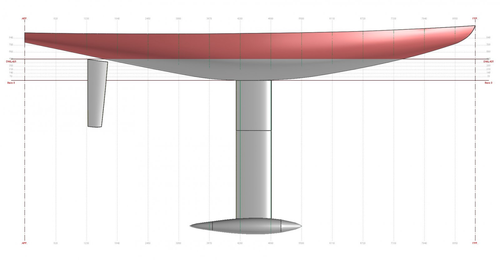

Daarnaast is er de optie om er een vin met bulb onder te hangen.Of een andere mogelijkheid is een doorgestrookte kiel , zoals in jouw bootje , in combinatie met een vertikaal roer, zoals op de foto.
Dus er zijn legio mogelijkheden.
Maar met dit zgn lijnenplan ben je er nog niet.Van dit lijnenplan moet een constructietekening gemaakt worden .Waar zet ik de spanten, de lier, accu's en roerservo, mastondersrteuning.etc etc.

Dank voor je reactie en informatie. Van deze oude (solid) boot is geen romptekening. Ik bereken de spanten zelf, in begin iets kortere afstand gezien de "snelle" vormwisseling en dan steeds 4 cm tussen de spanten. Totale lengte is 65,6 cm. Voor de vorm maak ik gebruik van het advies van Bert, een (grote) profielmal. Dat ga ik nog regelen.
Daarna kan ik het opvullen met schuim, weet alleen niet wat voor schuim!? En daarna op vorm "uitschuimen".
Een alternatief is balsahout lees ik. In de bouwmarkt hier niet, dus dan via internet zoeken als dit een serieus alternatief wordt. Beiden, schuim en hout, hebben hun voor en nadelen zie ik.
