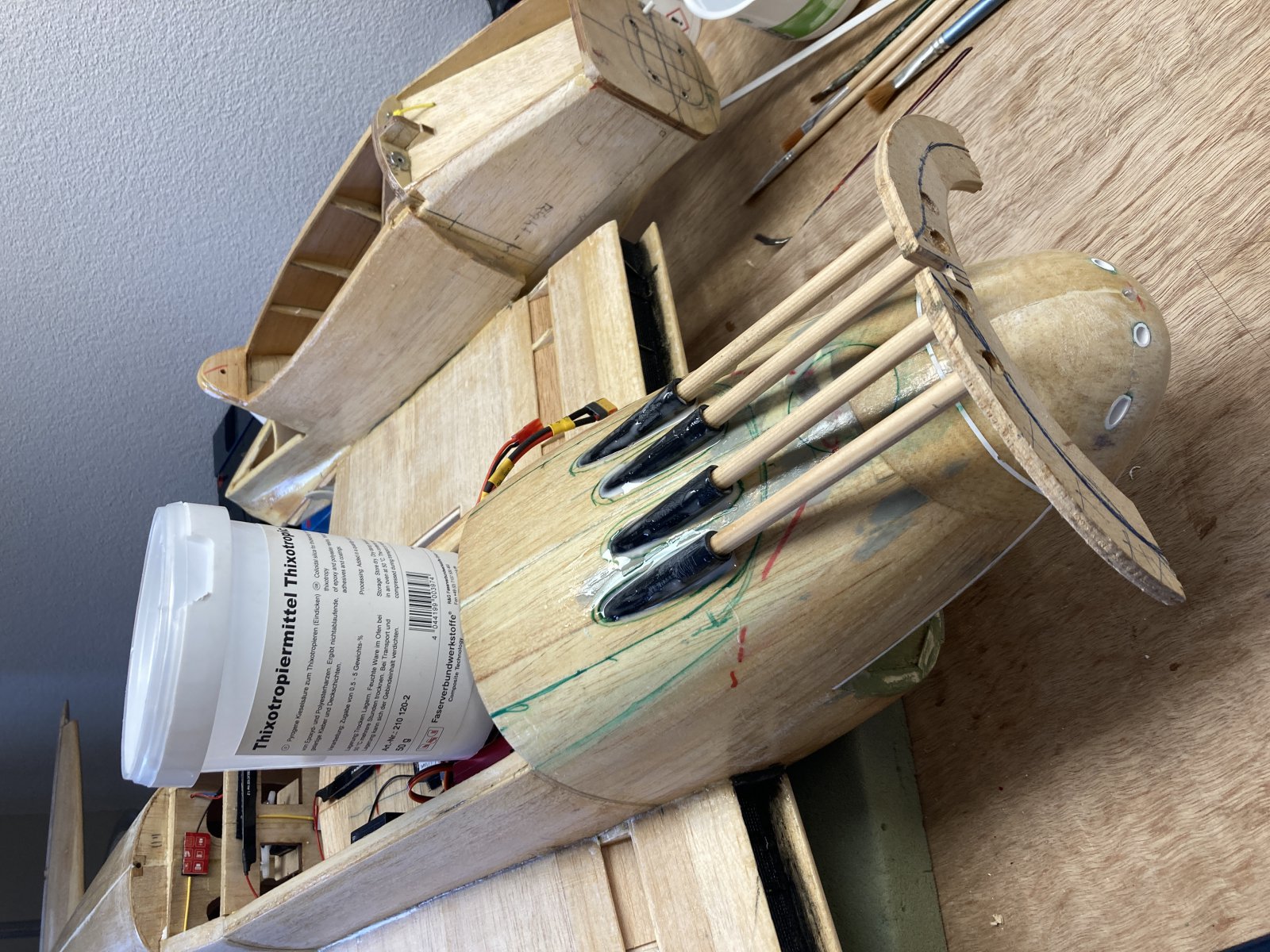

Bouwverslag MOSQUITO PR XVI BRIAN TAYLOR 81” 205.74

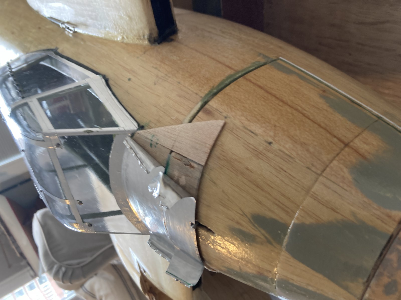

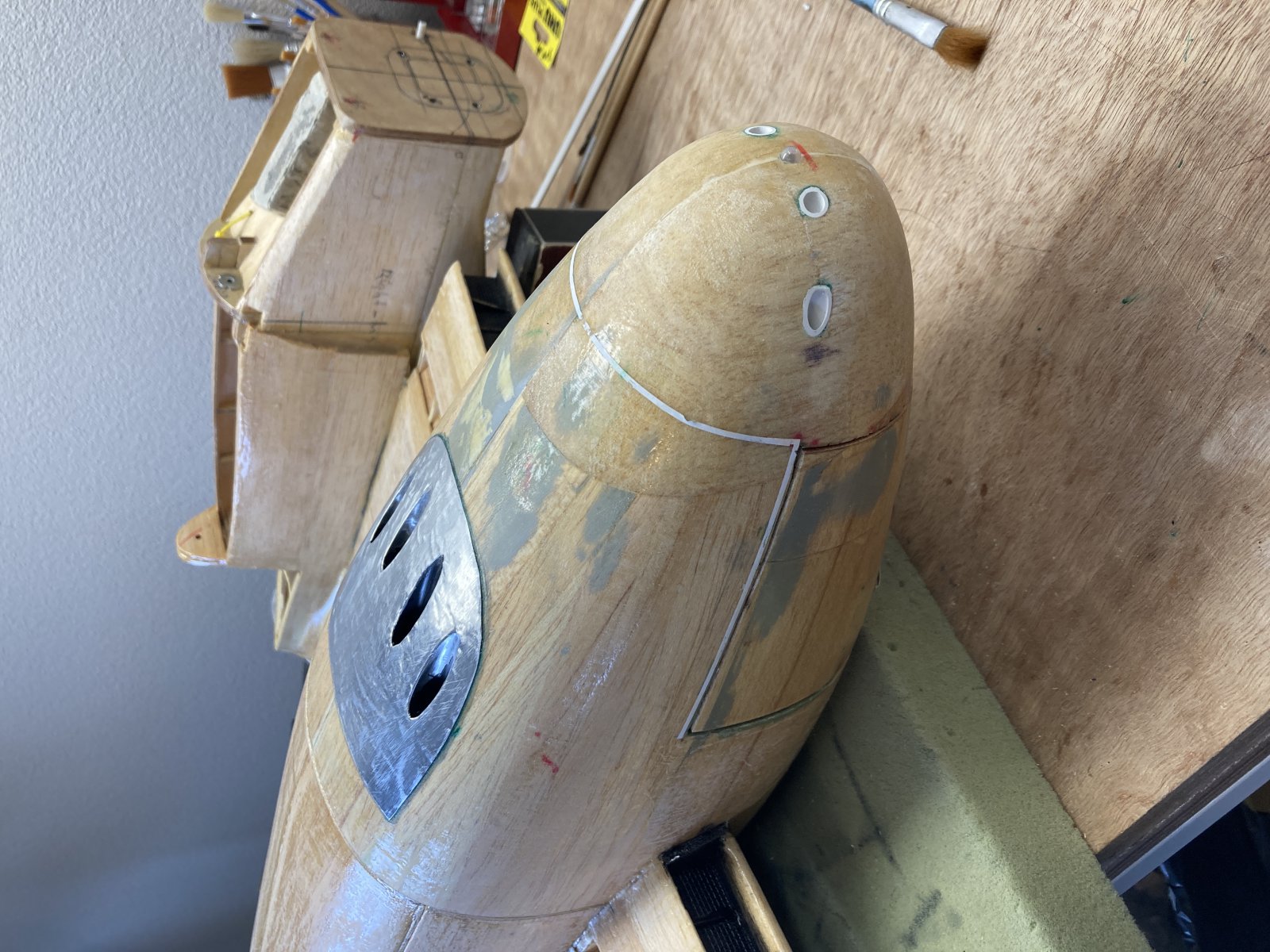

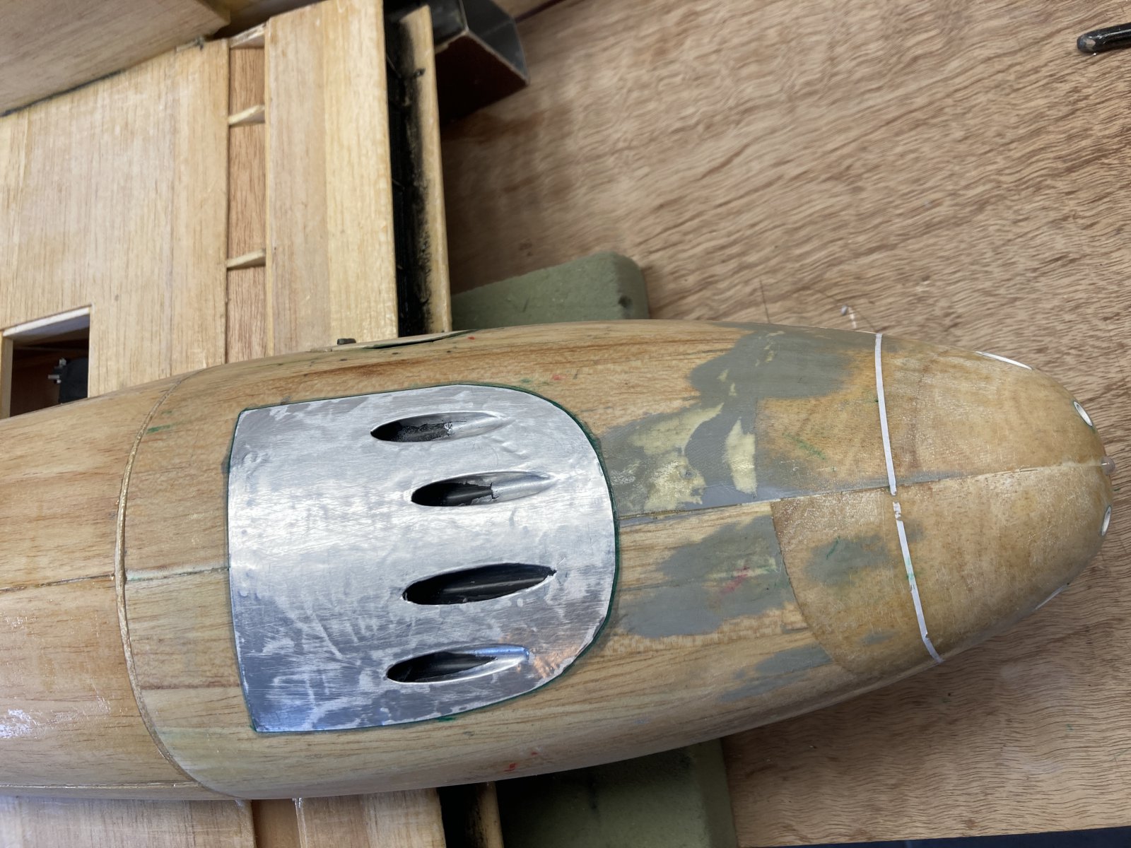

Die invasie strepen zijn toch ook wel gaaf! En voor een beter zicht ook niet onbelangrijk :koud:

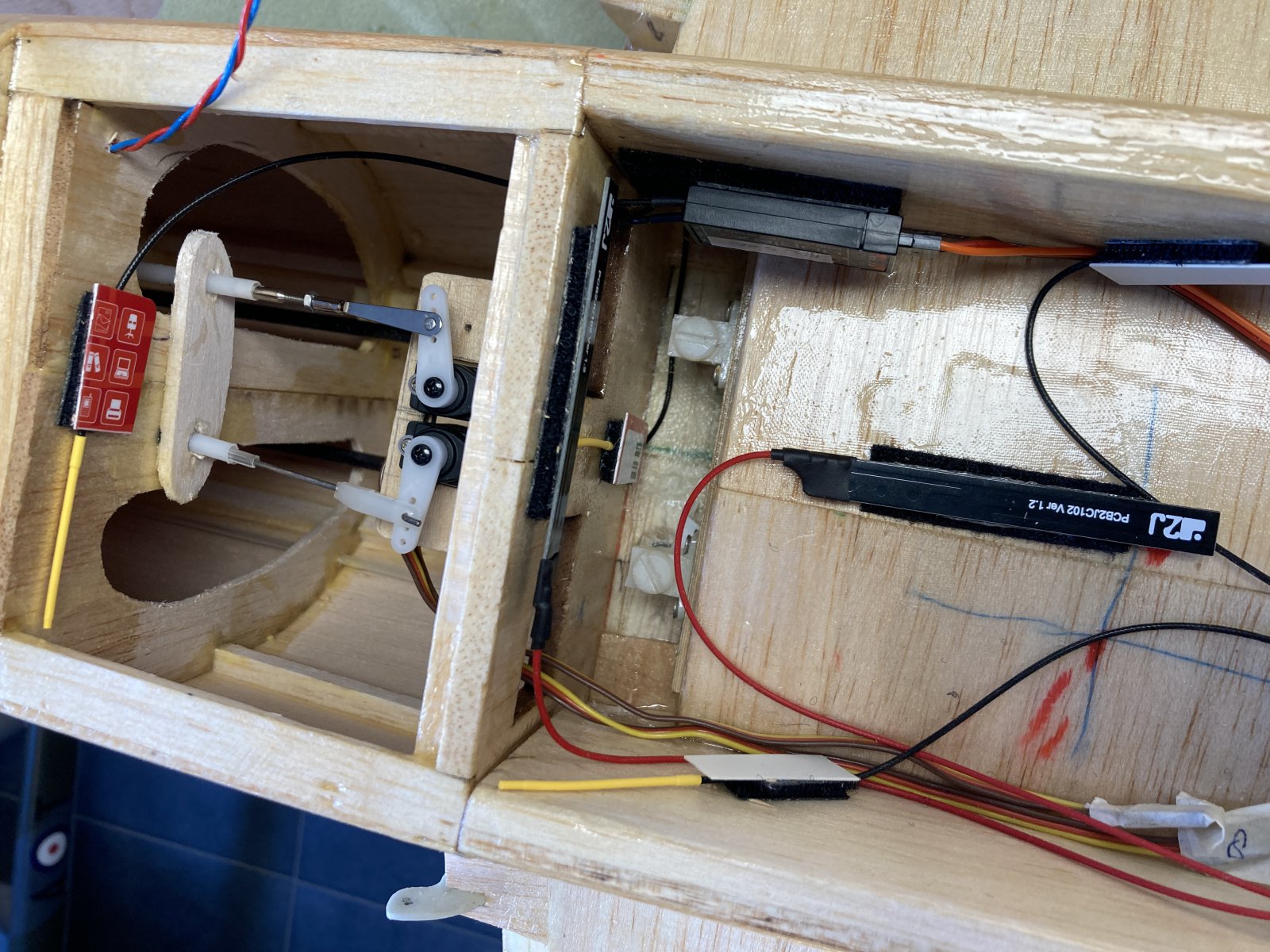

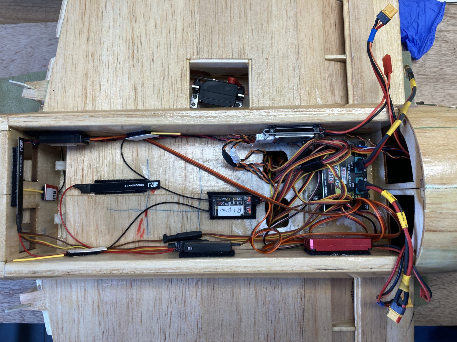

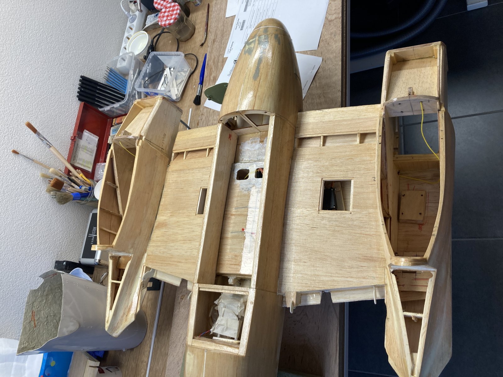

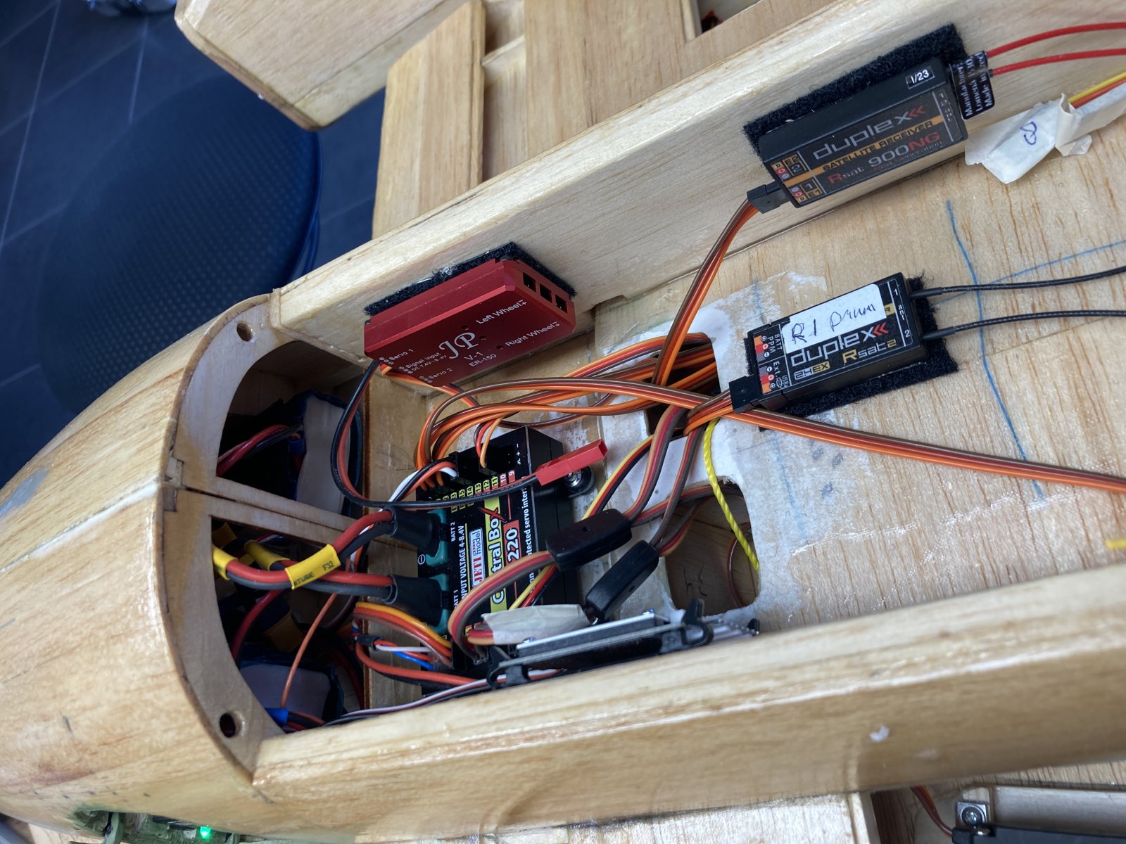

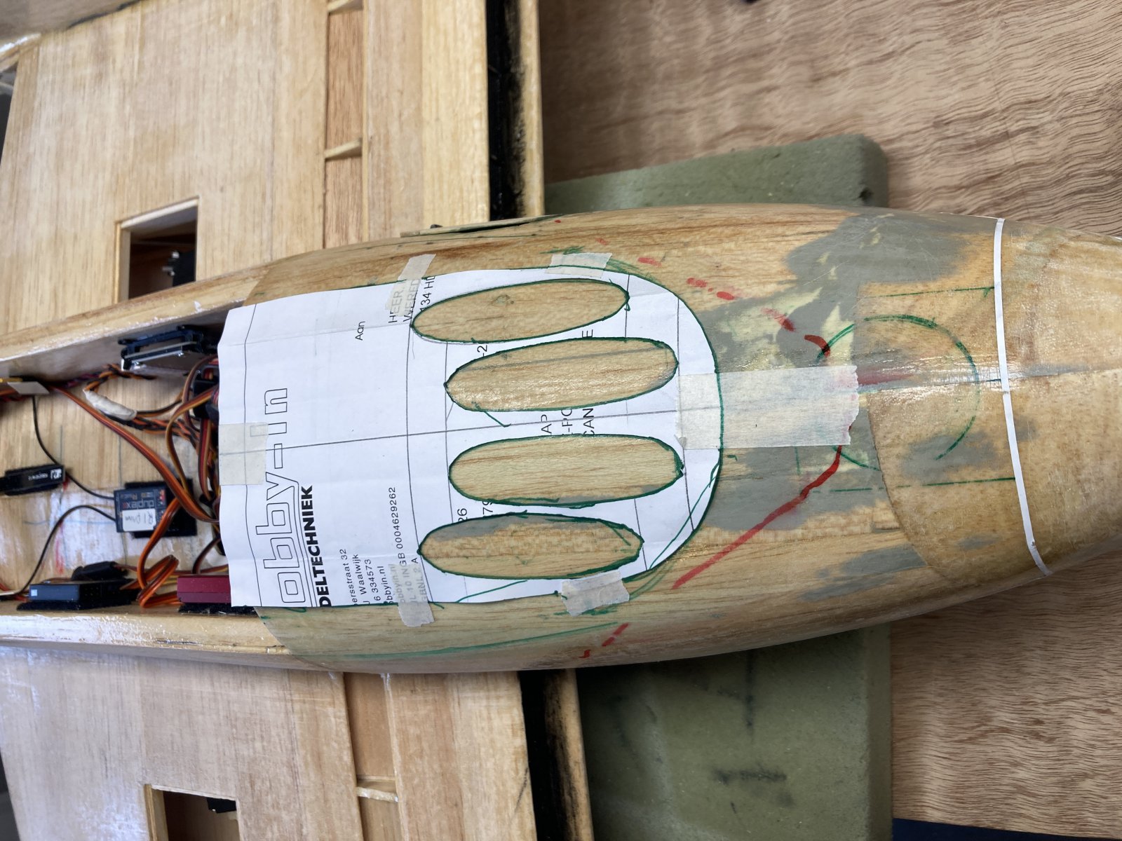

De zwaarste onderdelen gaan zoveel mogelijk naar voren in de BomBay.
De lichte Rsats kunnen wat naar achteren voor de plaatsing van de horizontale en verticale antenne.En twee antennes kruislings aan de zijwanden.
Ook de antennes van de 900 MHz backup staan haaks op elkaar.

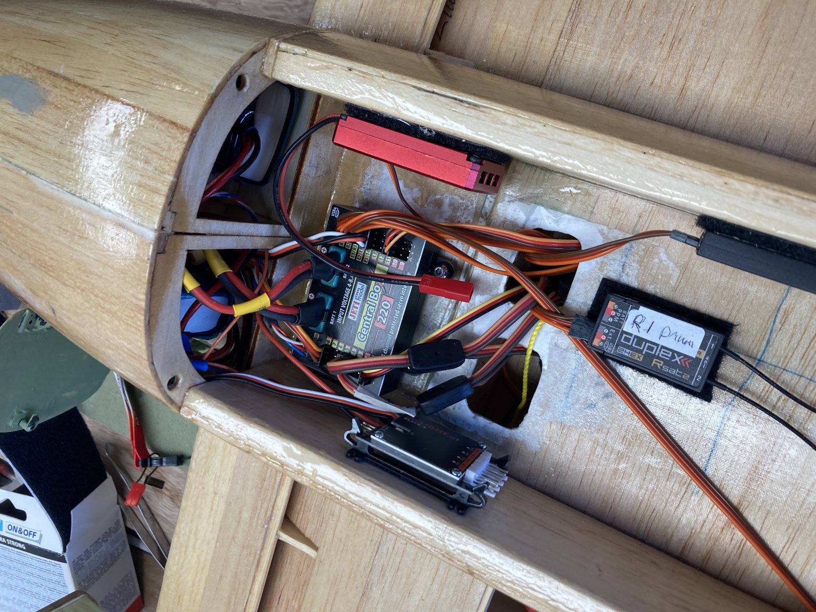

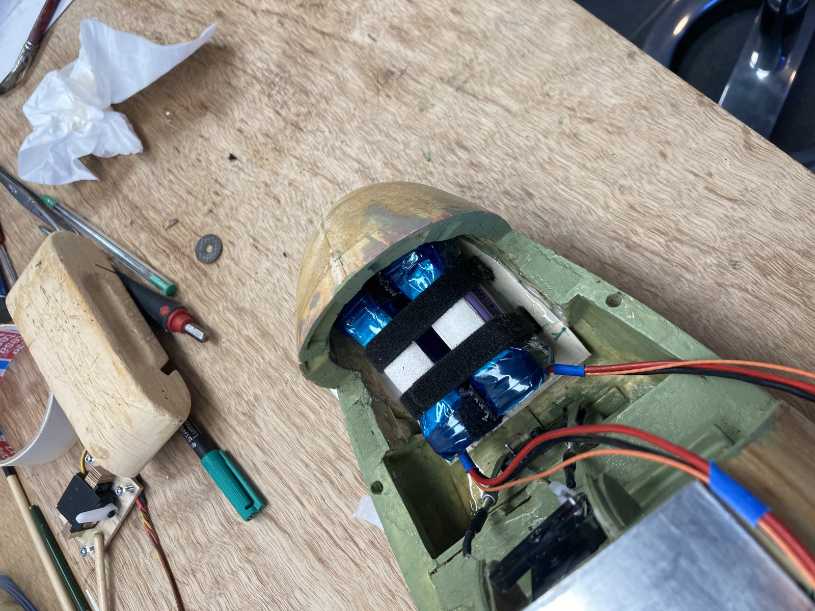

De ontvanger accu’s gaan helemaal naar voren in de neus.

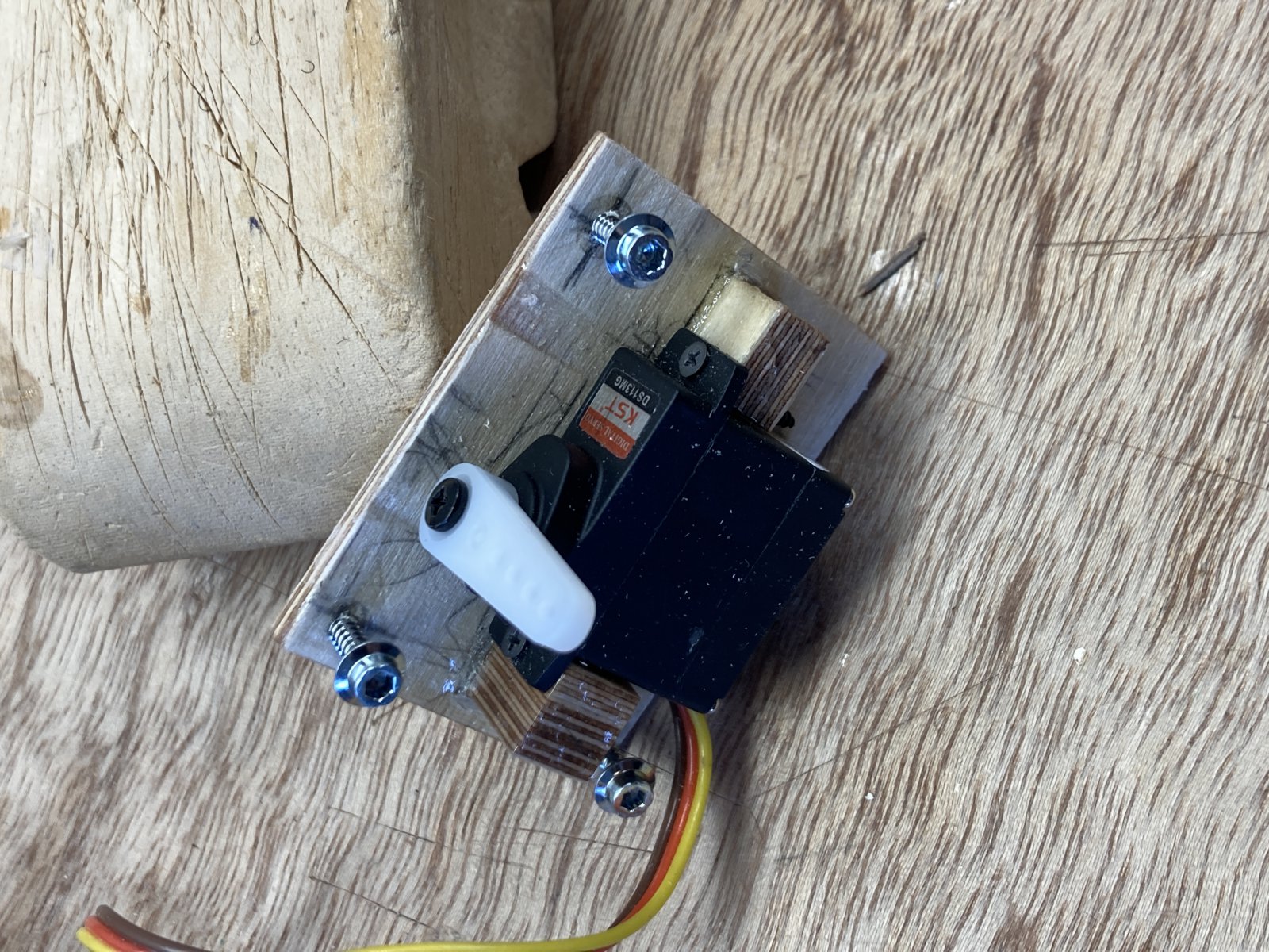

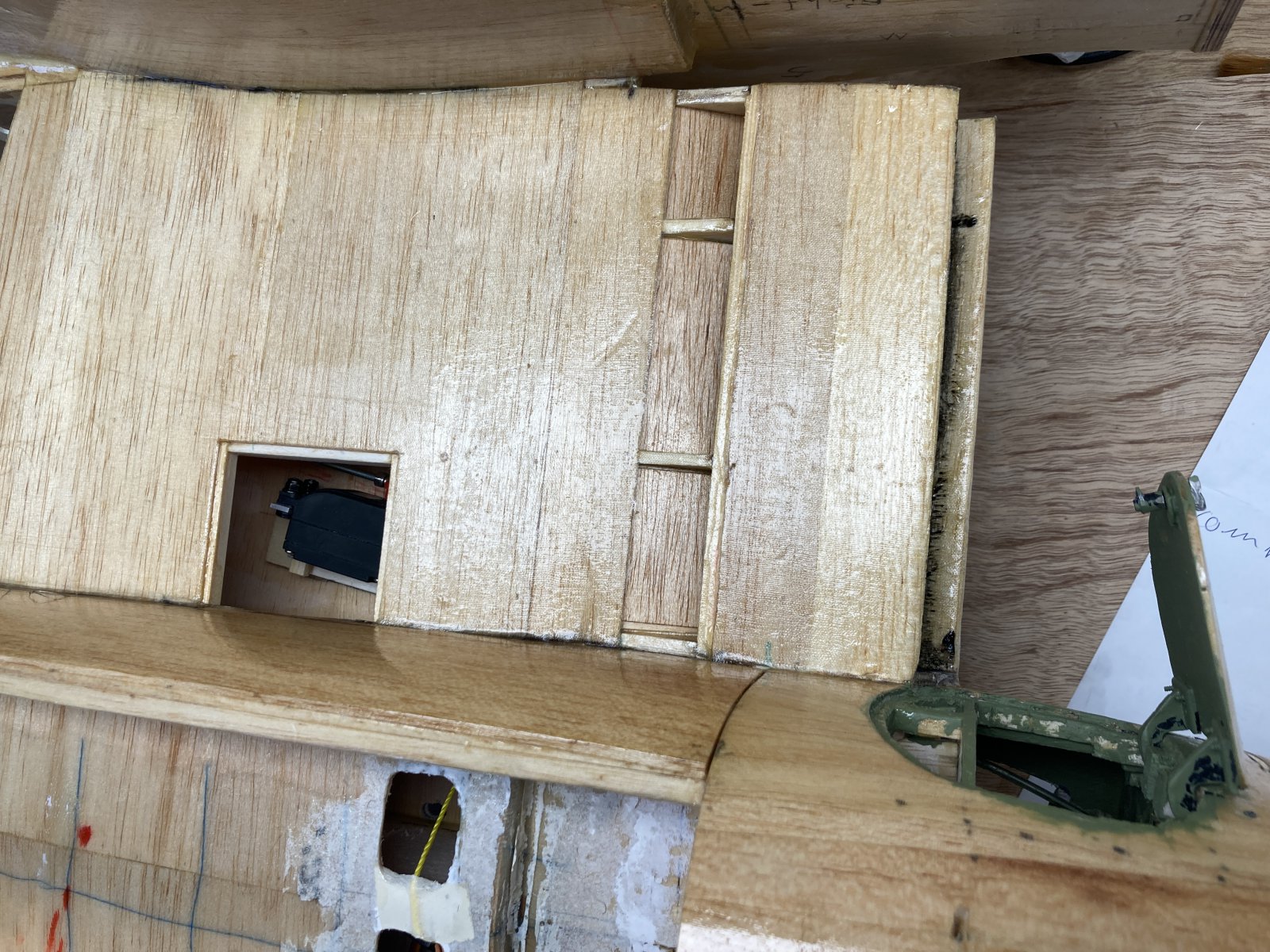

De hoogte roer servo’s gaan onder de radio op het plateau.

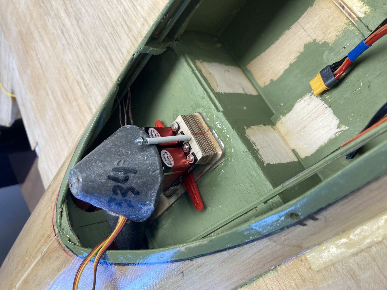

En de gas servo’s in de tank ruimtes.
