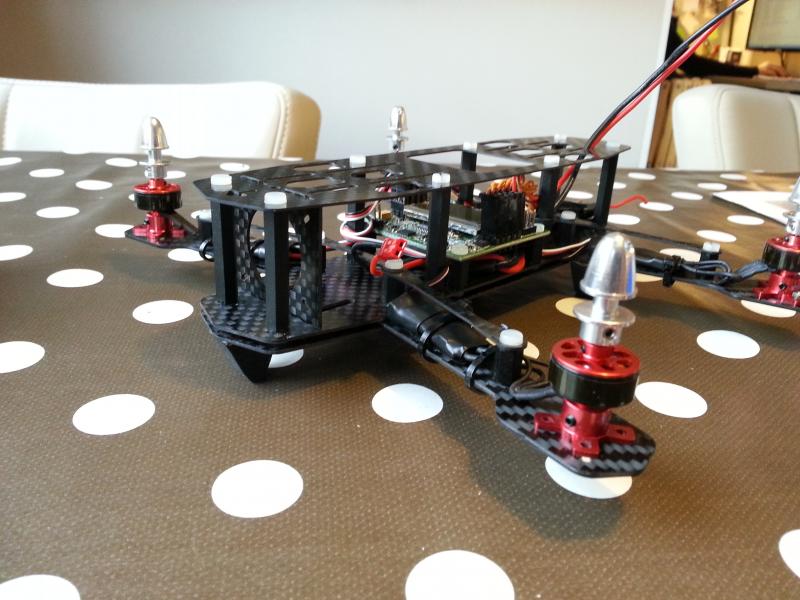

    Mijn setup op de mini, vliegtijd 7-8min op 2S 1300mAh, !! 2900kV !!motortjes 6A ESC, KK2.0, 5x3props.
    [​IMG]
    en gaat als een raket(je) :lol::lol: en nagenoeg niet te horen... fluit toontje..en niks warm worden.
