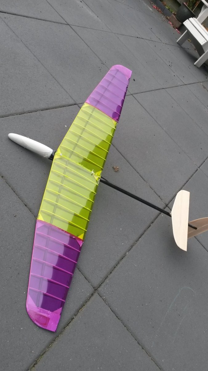

    Vliegt toch wel heel erg mooi met dat rustige weer :). Met een werphoogte van max 30m ligt de vluchtduur gemiddeld rond de 45-60 seconden, maar ook enkele vluchtjes in wat "vriendelijkere" lucht gemaakt van rond de 1m30s. Dat is me vroeger met mijn Robbe Ripper (a.k.a. "de baksteen") nooit gelukt :rofl:.
    Ik had nog (bijna) genoeg hout liggen voor een tweede vleugel, en het leek me ook wel leuk een versie met flaperons te hebben, dus even snel wat in Autocad getekend. Om de toename in gewicht enigszins te compenseren heb ik de vleugel opgerekt naar 1.2m spanwijdte (met dezelfde vleugelkoordes als de originele MiMi). Vandaag voor het eerst met de nieuwe vleugel gevlogen:
    [​IMG]
    Kort filmpje van een paar starts:
    Ondanks het grotere vleugeloppervlak is de vleugelbelasting toch wat toegenomen, en deze versie lijkt dan ook iets sneller te (willen) vliegen dan de originele 1m vleugel, maar desondanks vliegt het nog steeds geweldig!

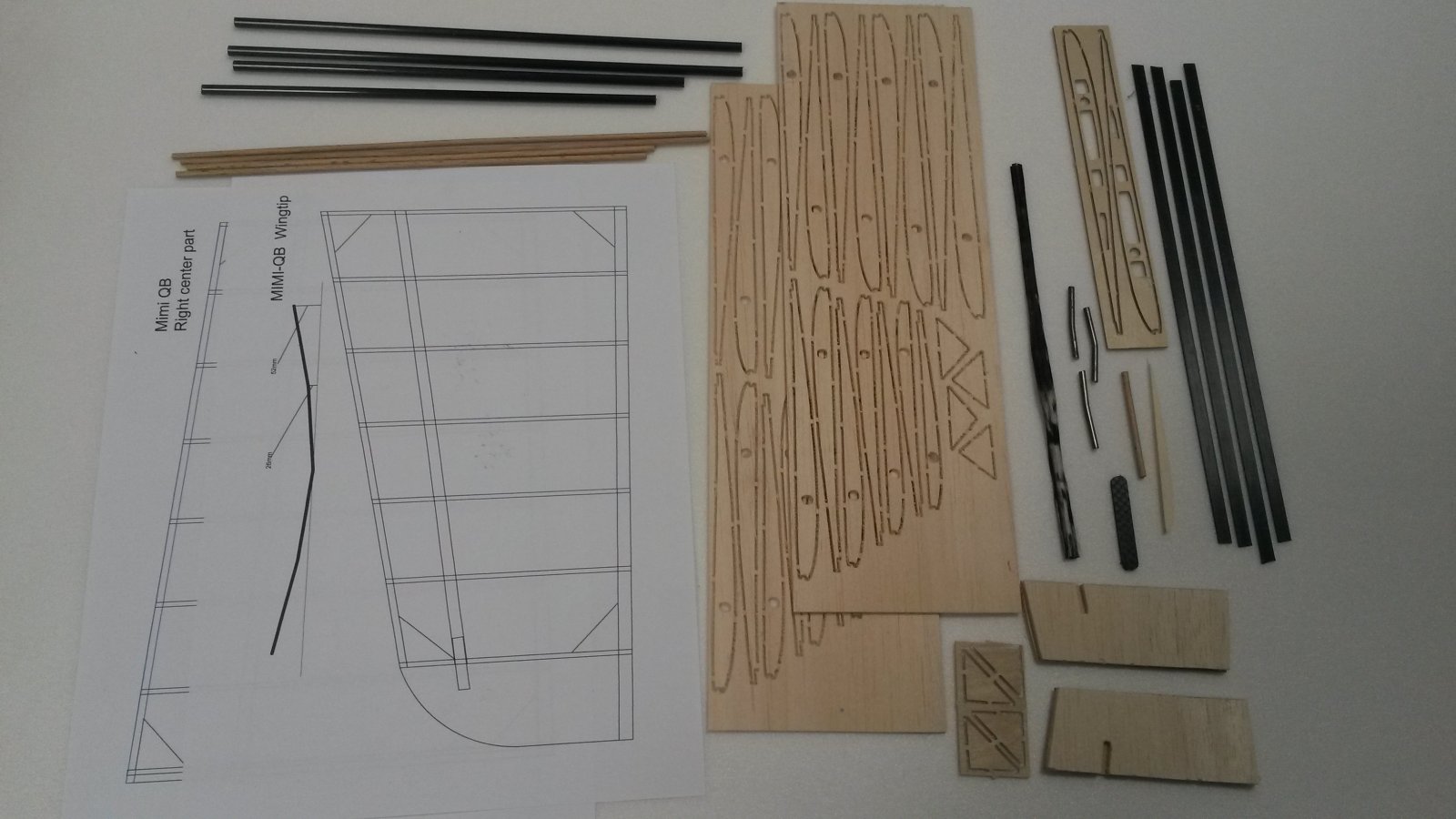

    Het koudere weer komt er weer aan, hoog tijd om de MiMi doos uit de kast te halen en alles af te maken. Dit frees-setje ligt namelijk al een paar jaar stof te happen, oeps!
    Bij mijn eerste MiMi had ik nog geen ervaring met DLG, als gevolg heb ik hem te robuust gemaakt (lees: epoxy overal rond de staartboom) wat hem te zwaar maakte, zeker in combinatie met de P200 staartboom die ik destijds gebruikte.
    Nu alles met dunne CA, niet meer dan nodig, en een P90 Skyshark II (minder dan de aanbevolen P100, maar goed, dit was beschikbaar). Here we go :thumbsup:
    Deze keer met een ribben vleugel in plaats van de semi-solid variant. Ik vind het nog eng, gezien de veel minder solide ogende constructie, maar we gaan het zien
