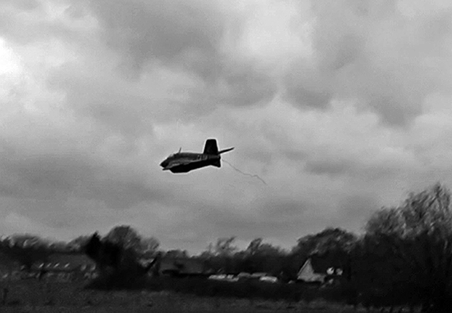

Eerste worp uit stilstand en te schuin omhoog:
Door de lage massa van de Komet i.c.m. de flinke wind en de te steile hoek, gelijk down tegen overtrek en ploft de Komet enkele meters voor je voeten weer neer:
Met flinke aanloop en krachtige worp dus:
Dat heeft de Komet nodig:
Bij deze worp sloeg de Komet naar rechts:
... maar is erg gevoelig op elevons, ligt snel weer vlak:

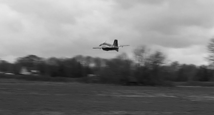

Dit was een mooie worp, hard en recht vooruit:
... en dan na een paar meter up trekken:
Zo een kwartiertje staan werpen met de Komet, toen terug naar huis eten koken, etc...
