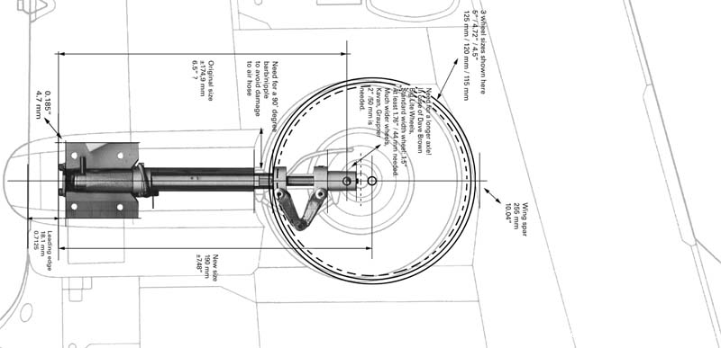

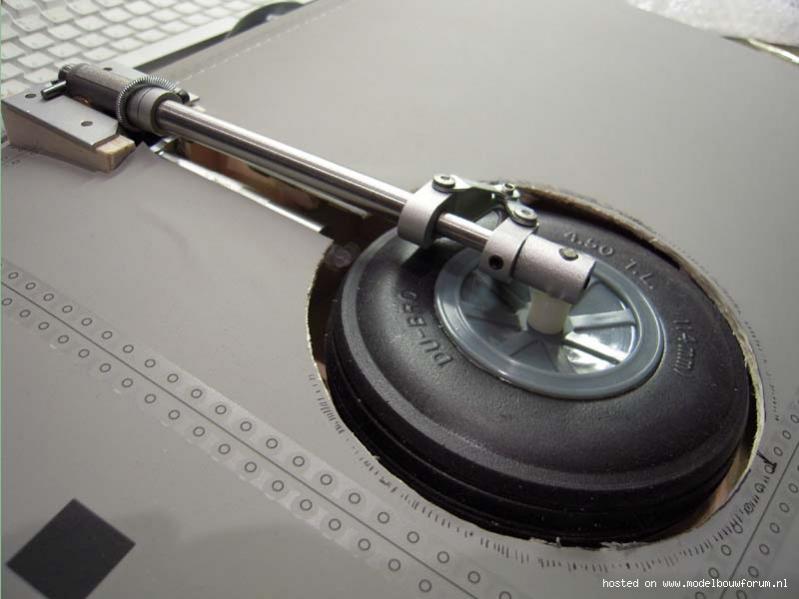

    Mooi Johan!
    Ik heb de Kenner ook overwogen voor de P40. Omdat je ze met een servo kan bedienen. Echter voor de P40 was ik bang dat de bedieningsschuif door de voorlijst zou komen te steken. De P40 heeft rotating retracts. Dat maakt het allemaal wat complexer. Zijn uiteindelijk maatgemaakte pneumatische mechaniekjes van Century Jet geworden.
    De Kenners zijn echter wel goed... van uit wat ik er over gelezen heb.
    Daarvan acte...
