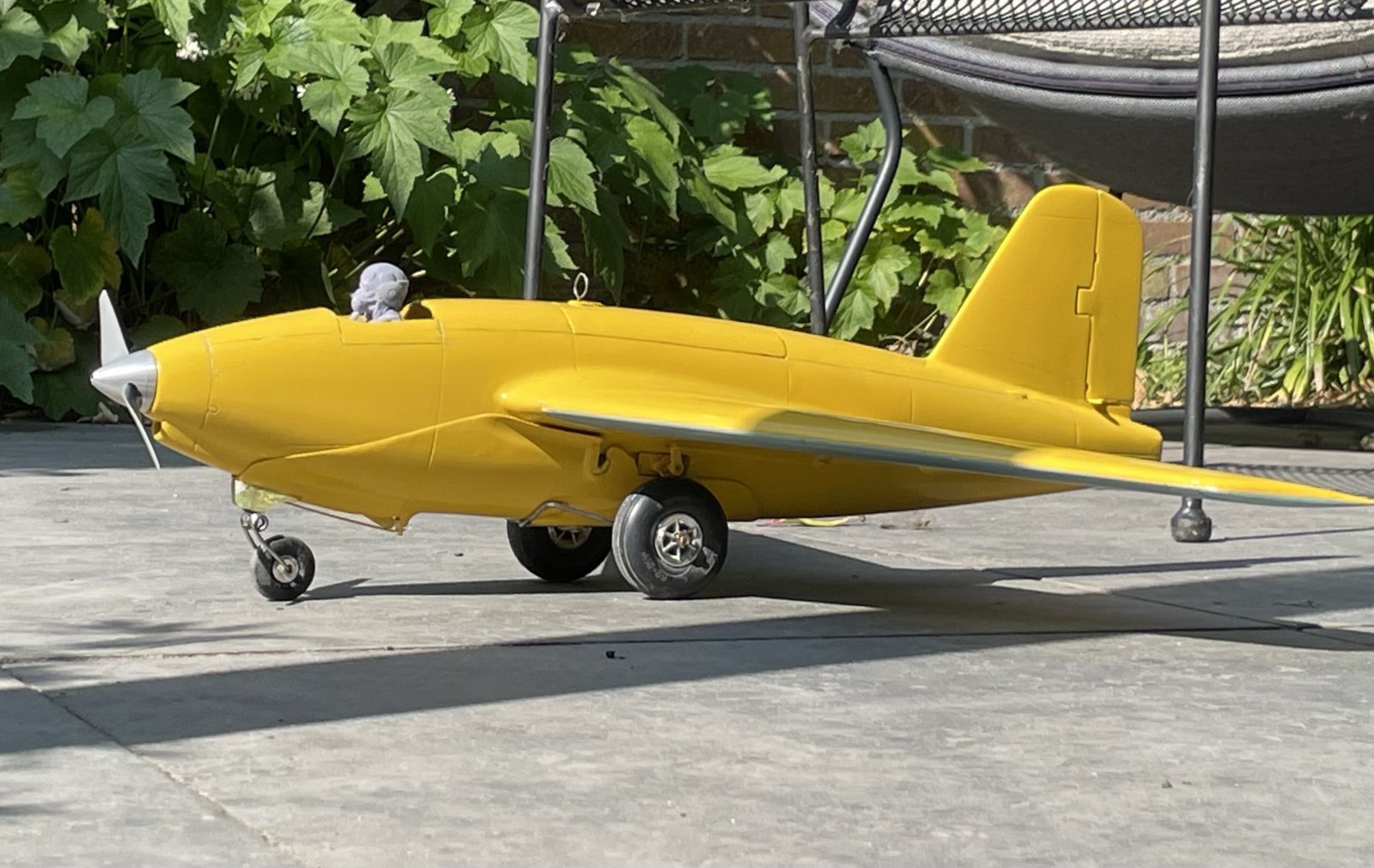

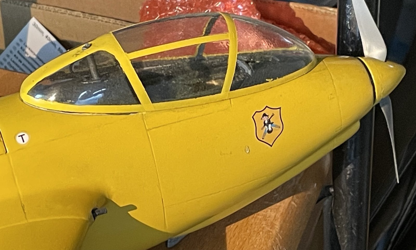

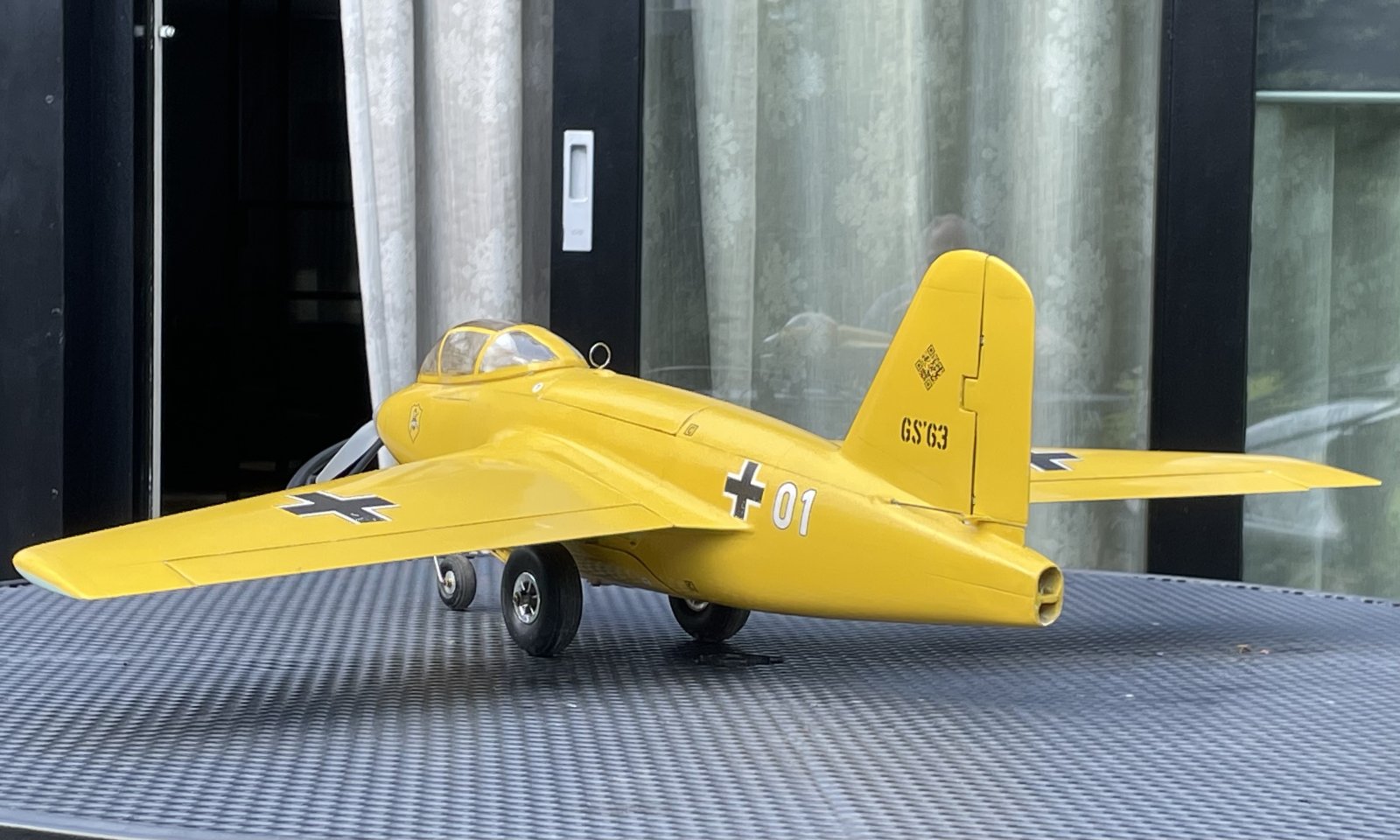

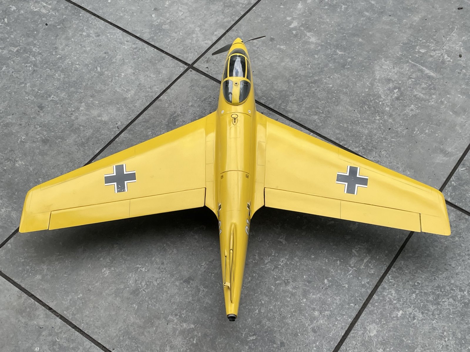

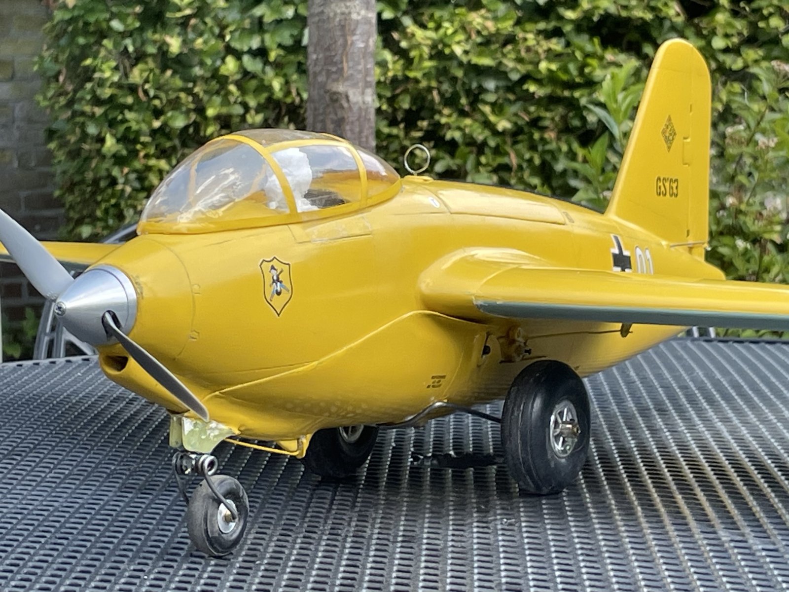

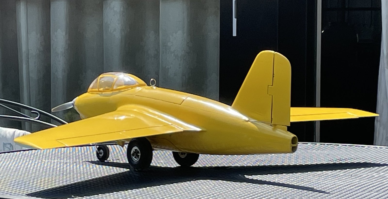

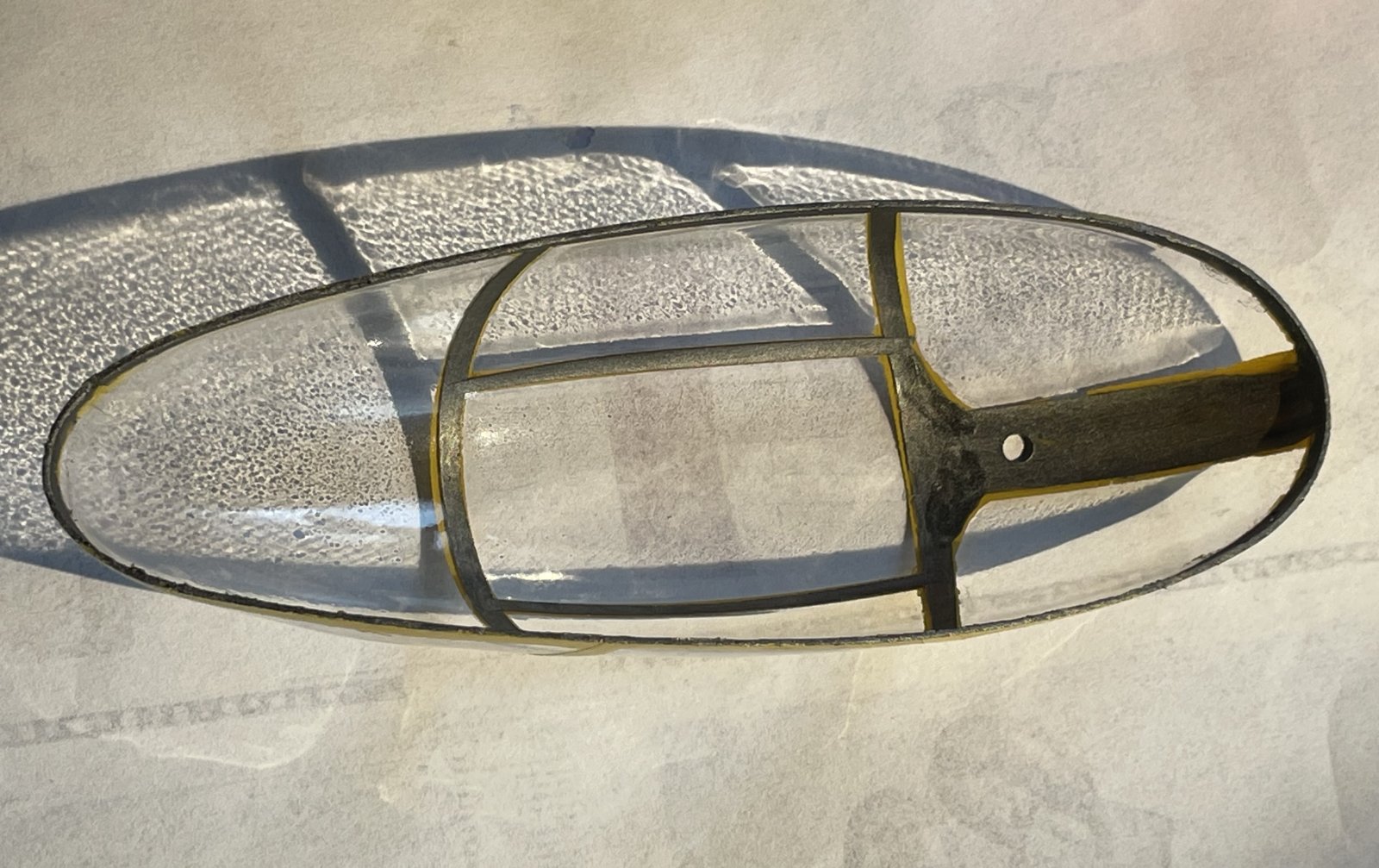

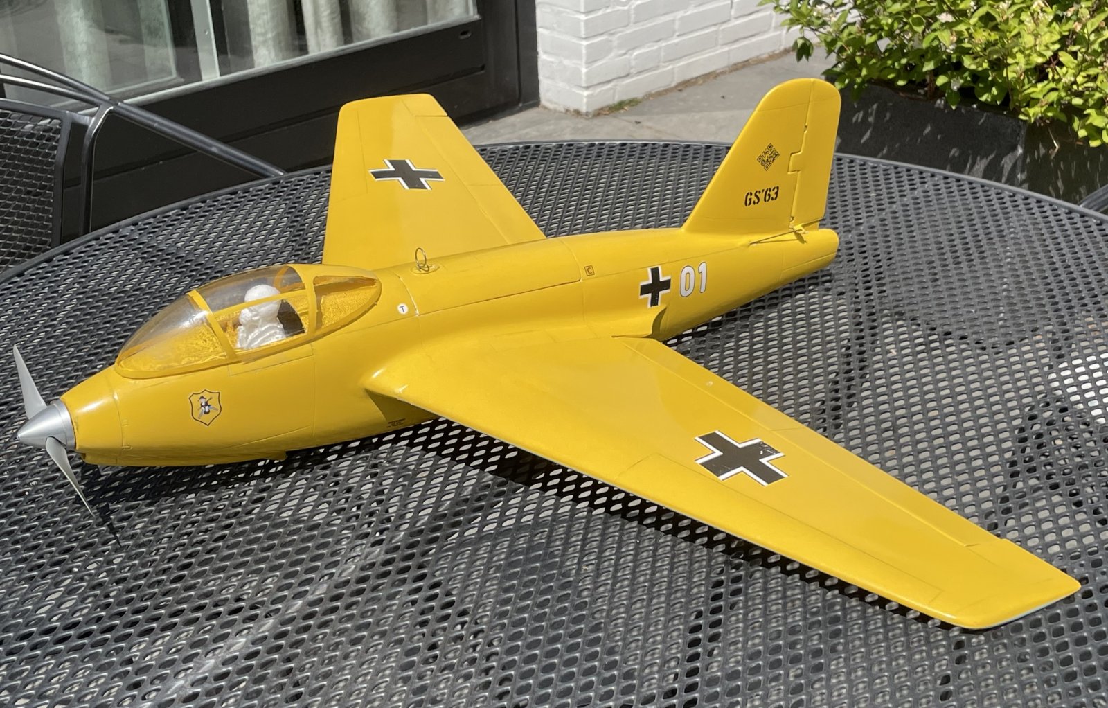

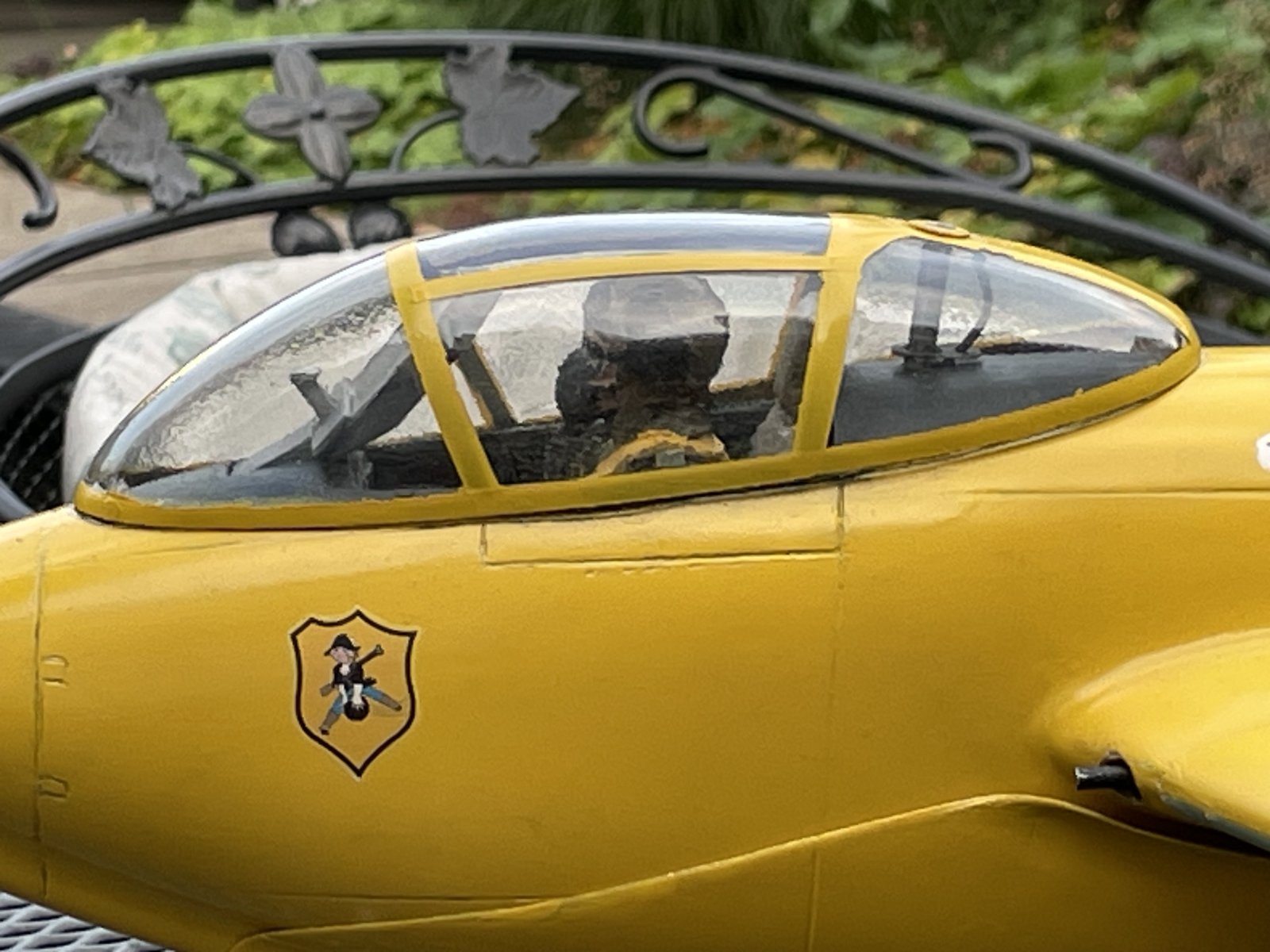

Nog even als cabrio tot het is gelukt om een acceptabel kapje te maken.

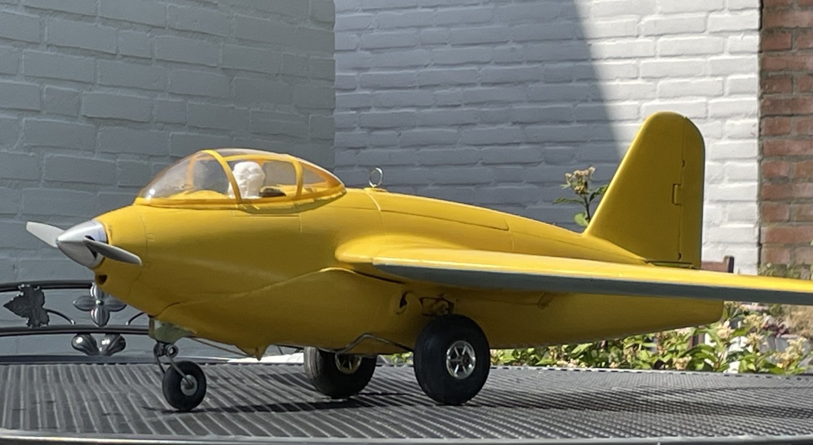

Clublid Edwin heeft een mooie vlieger voor de 263 geprint met hetzelfde bestand als zijn commercieel geprinte voorganger. Weegt 6g ipv. 17g, een welkome besparing van gewicht. Hij mocht al even proefzitten.

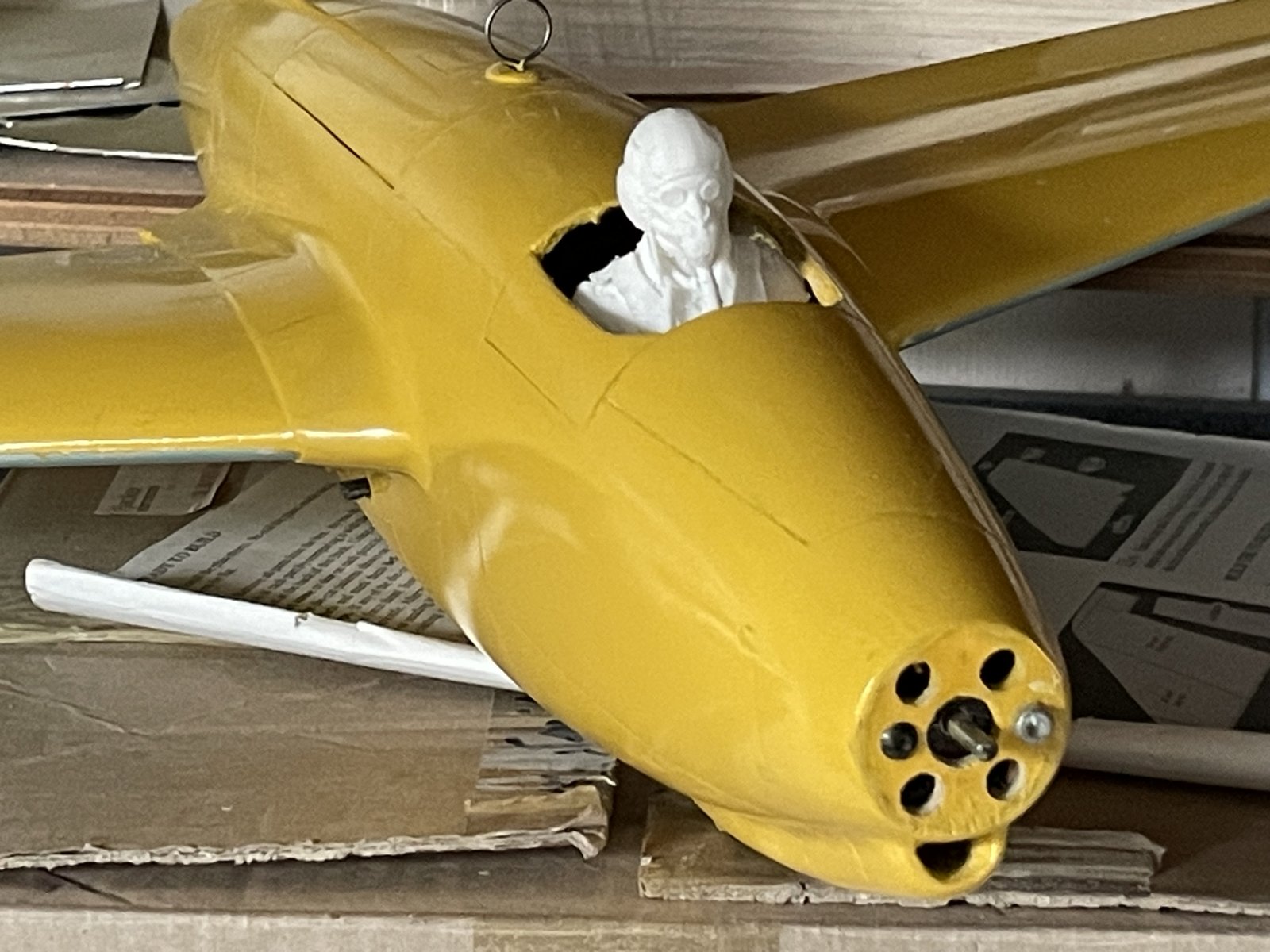

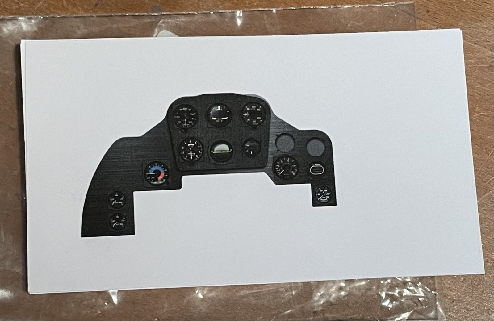

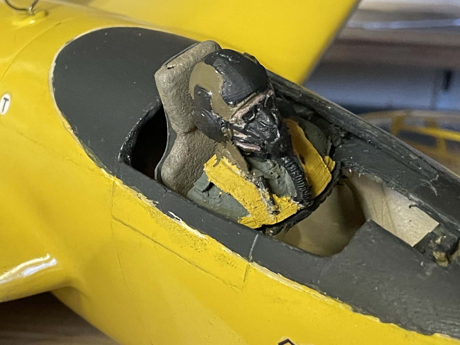

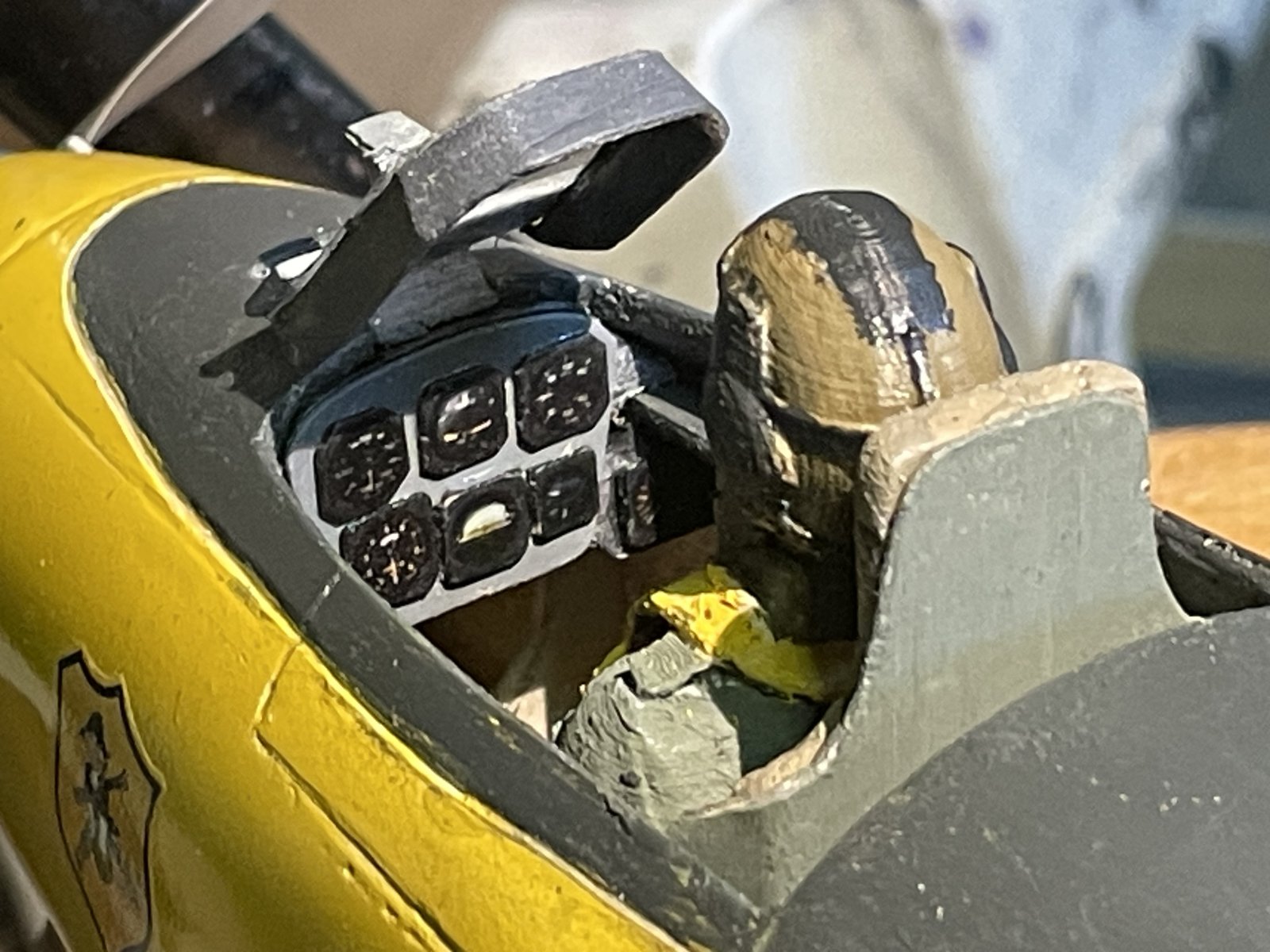

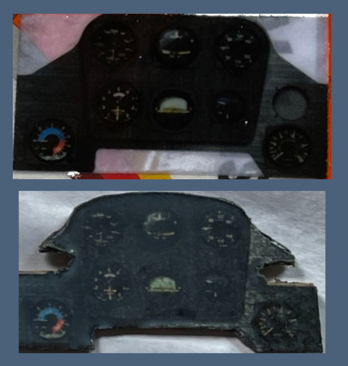

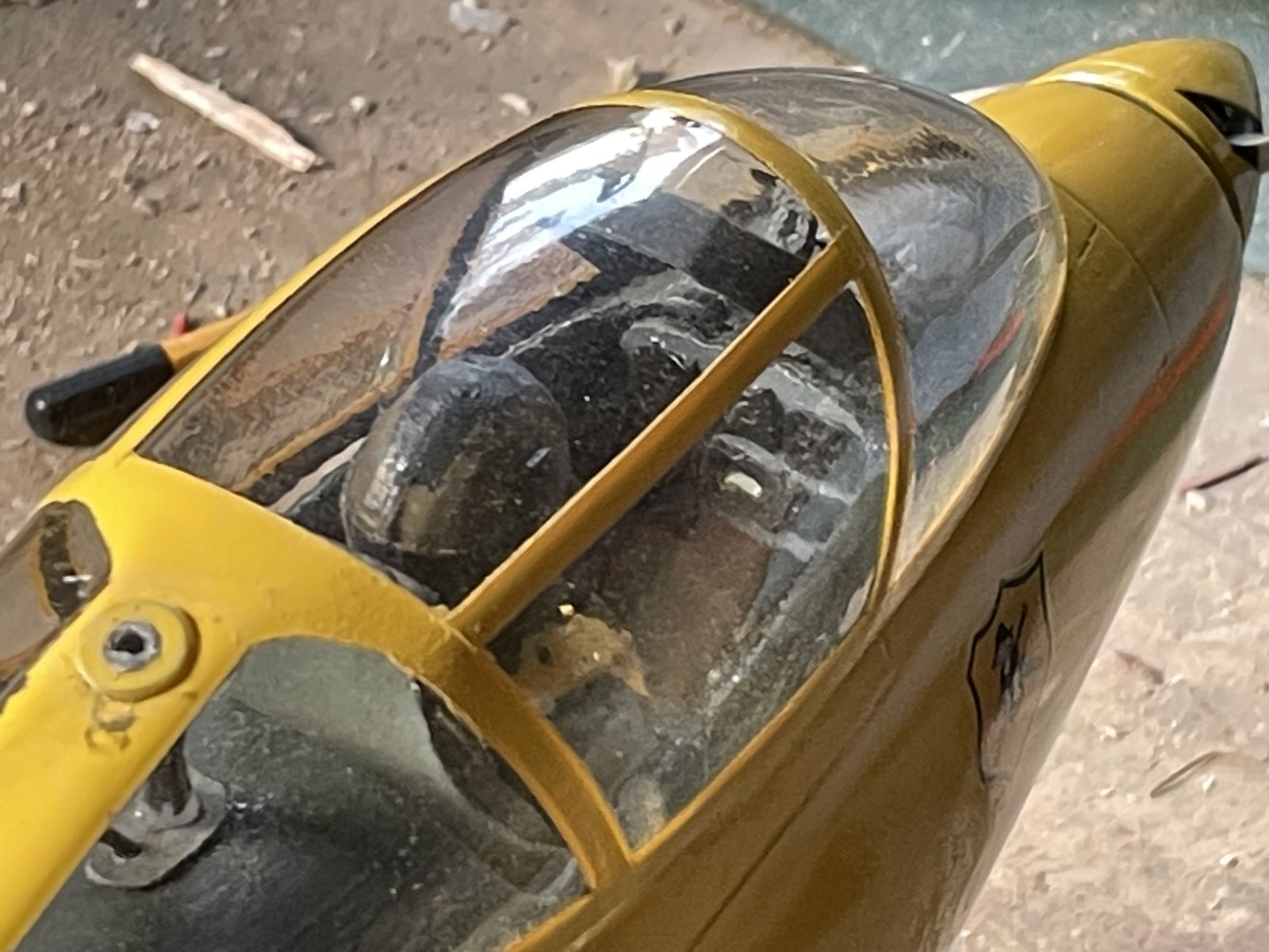

Tijd om de cockpit wat aandacht te geven en onder de relatief grote kap hoort daar ook een instrumentenpaneel in. Als basis heb ik twee printjes gebruikt die Rob in 1:12 heeft afgedrukt van zijn CAD werk voor de 1:4 versie.

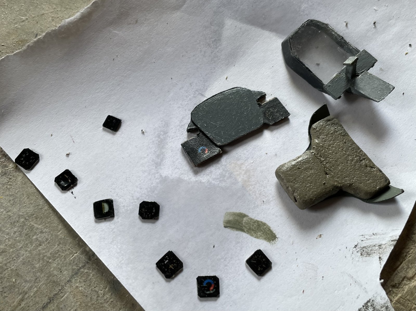

Omdat we de romp smaller hebben gehouden voor een comfortabele handstart past het paneel er niet in volle breedte in en is daarom afgeknot.

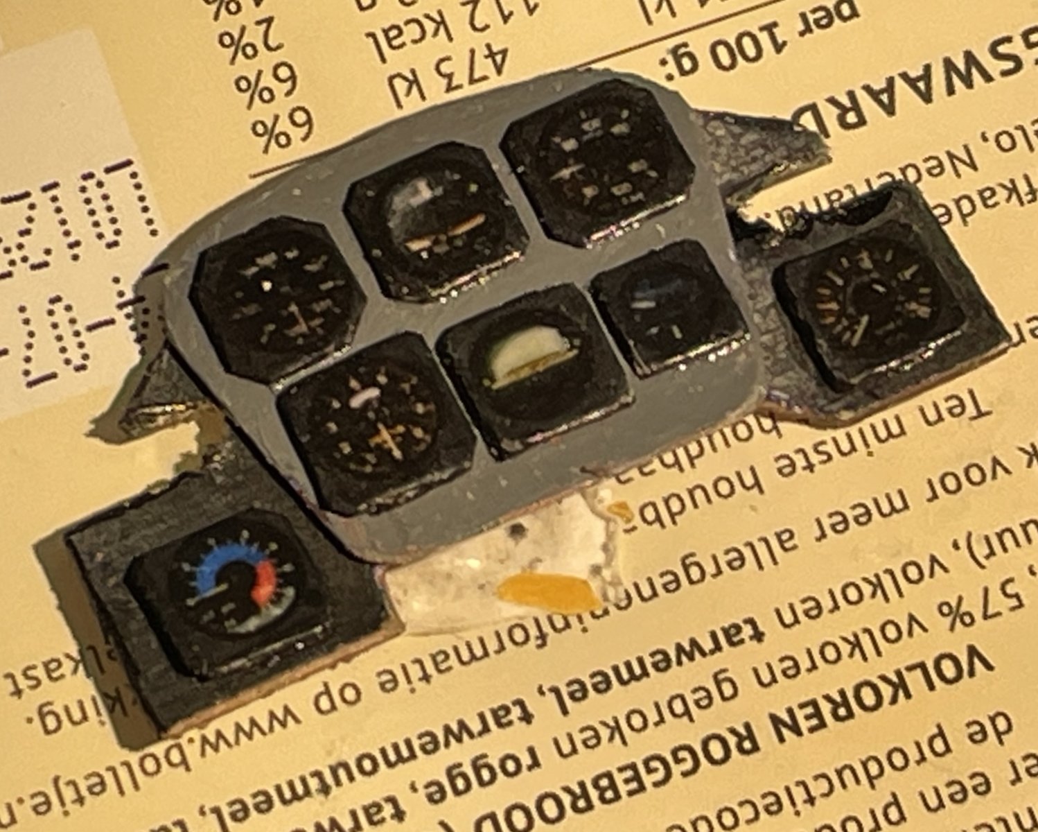

Ik heb beide prints op een dunne ondergrond gelijmd en gelakt. Eén in zijdeglans voor het basispaneel en één in 10 laagjes hoogglans om de instrumenten uit te knippen.
De gebruikte instrumenten zijn historisch correct, net zoals het opgelegde centrale bord.

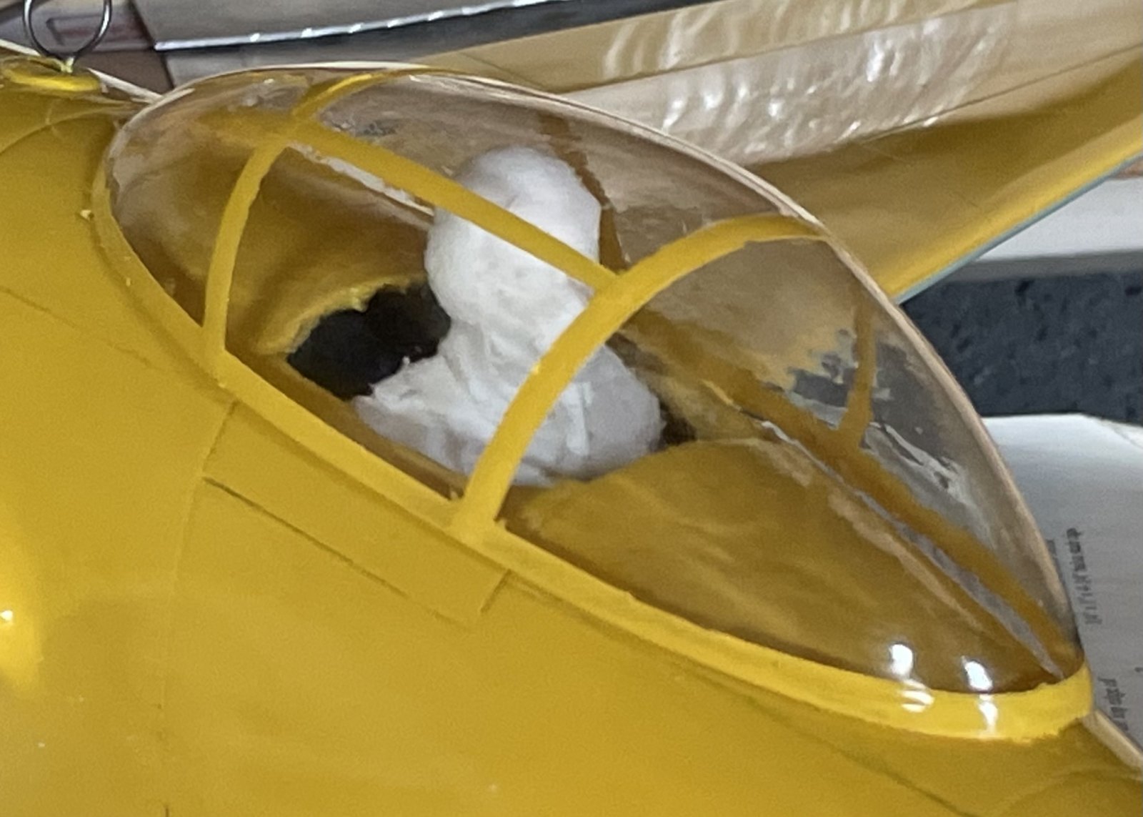

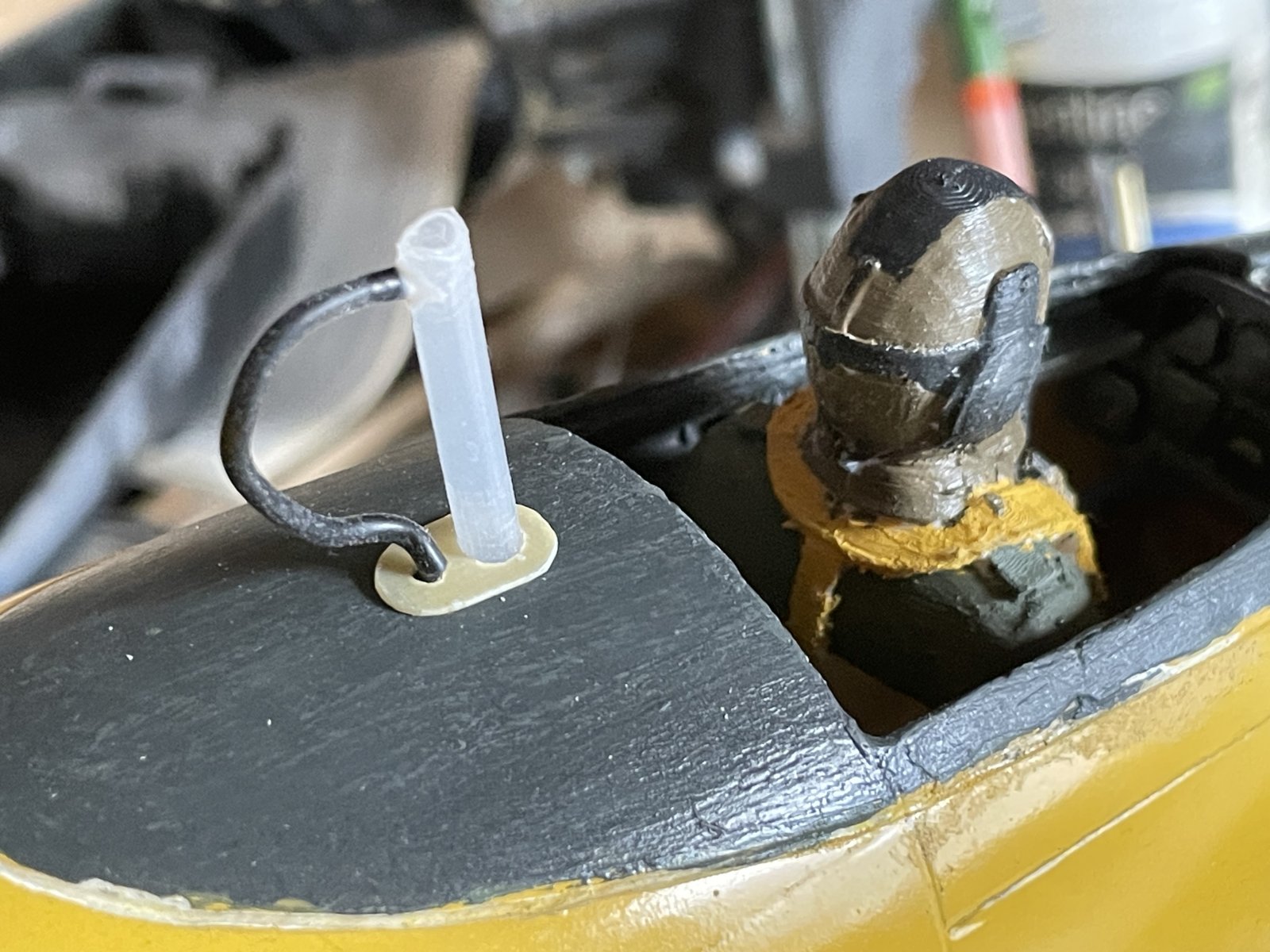

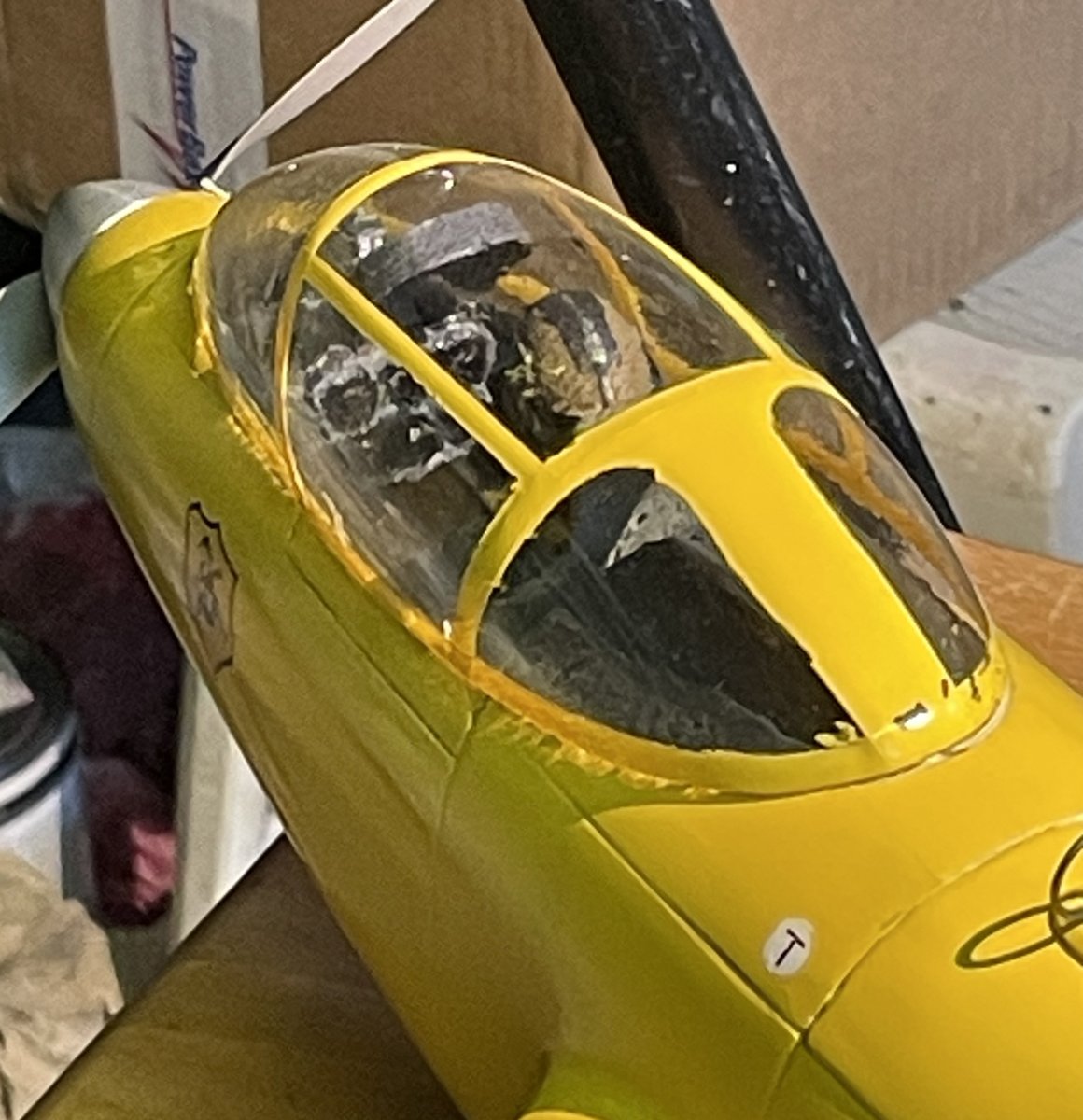

Natuurlijk verdient de vlieger een kuipstoeltje en als bescherming een plaat pantserglas. Die zijn gemaakt van karton, een beetje triplex, depron en plastic van een verpakking.

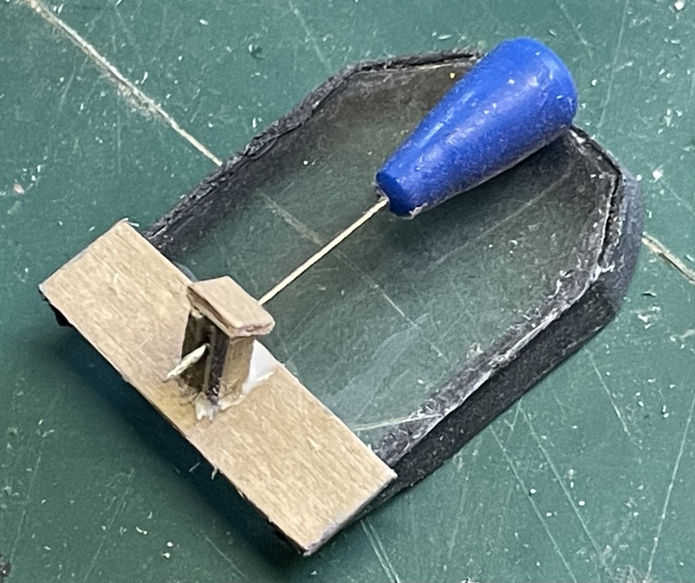

Daarbij ben ik de houder voor het vizier niet vergeten.
