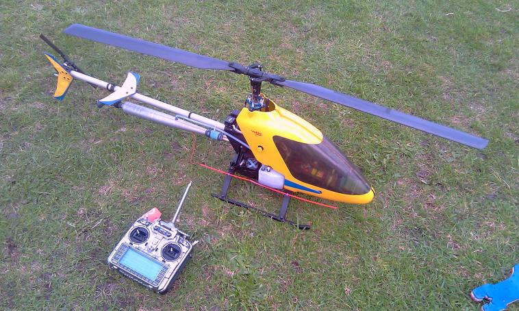

Vandaag heb ik gevlogen met m'n moskito met een aangepaste rotorkop zonder hulprotor en ZONDER de gebruikelijke electronica om "flybarless" te kunnen vliegen.
Het stuurt heel anders. De rotor reageert cyclisch totaal aders. Het is alsof ik helemaal opnieuw moet leren vliegen. Kleine hupjes maken, kijken waar de heli heen wil, dat proberen te corrigeren en gouw weer neer zetten. Met 17 jaar vlieg ervaring is dat weer ff wennen. De harde wind van vandaag maakte het er ook niet makkelijk op.
Mijn ervaring tot nu toe is dat wel uiteindelijk mogenlijk is, met veel oeffen, gewoon rond te kunnen vliegen.

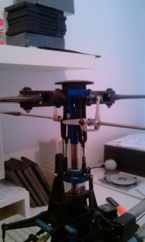

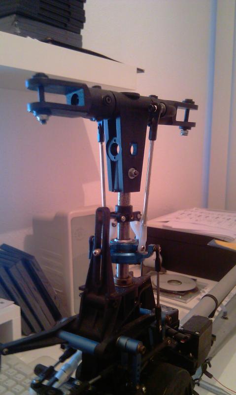

Trouwens, ik zit nog even naar je foto's te kijken...
Volgens mij heb je de standaard kop volledig standaard gelaten, en de swash er direct aan vast geknoopt..
Hier kun je wat last mee krijgen.
Het grootste verschil tussen een fbl kop en een fb kop is (naast de flybar en zijn gevolg) de afstand tussen het centrum van de kop en waar de link aangrijpt (dus je bladhouder, dan het uitsteeksel waar de link richting swash aangrijpt)
Bij een fbl kop is die afstand groter, om het de servo's zo wat makkelijker te maken.
Nu zullen je servo's binnen een zeer korte afstand hun ding doen, dit gaat ten koste van nauwkeurigheid
ik heb idd de aansturing naar de bladhouders onveranderd gelaten en alleen de servo weg gehalveerd en het pitch weg ook onveranderd gelaten
(-2/+5/+10) Dit is 'n expiriment en moest ergens beginnen en gaande weg idd per keer een ding veranderen om te zien wat 't effect zal zijn (atv; exp; servo aansturing; rotortoerental)
Had ik het goed gezien :mrgreen:
Op korte termijn zal het niet zoveel uitmaken, op lange termijn zal het je servo's kunnen kosten. Of probeer je links aan de kant van de servo zo ver mogelijk naar binnen te zetten op de servohevel, scheelt ook al een hoop.
Dan kan het zijn dat het niet meer 100% haaks staat, maar als test kan dat wel. Zolang de interactie tussen de functies maar nihil blijft (dus niet als je roll doet, hij tegelijk een andere functie meeneemt)

Die afstand van de bladarmen hoeft geen enkel probleem te zijn:
Bij Vario word deze lengte ook niet veranderd bij een flybar less kop.
Voor een tweeblads zul je dan inderdaad wat kortere servohevels moeten gebruiken, maar verder gaat dat heel prima
Die kortere servohevels hebben de voorkeur boven servoweg reduceren
Je zegt dat je in de zender nick en roll teruggenomen hebt en pitch onveranderd.
Dat is principieel verkeerd, want nu heb je effectief een veel grotere pitchbereik tot je beschikking en daar word de heli alleen maar lastiger van te vliegen. Gewoon alle instellingen in je zender terugbrengen naar wat ze waren met paddelstang, en de servohevels inkorten gaat je op 100% zeker een veel prettiger vliegende heli opleveren.

de intelhoeken van de rotorbladen heb ik niet veranderd nee, maar heb wel de servoweg van de pitch servo gehalveerd om de pitch te behouden zoals 't was (-2/+5/+10)
Dat moet je dus NIET doen!
Bij de methode die jij gebruikt hebt, veranderen de mechanische overbrengingen van zowel pitch, nick en roll in exact dezelfde verhoudingen. e kunt dus véél beter de instellingen in je zender onveranderd laten, en je servohevels overeenkomstig inkorten. Daarmee bespaar je je servo's een hoop onnodige mechanische belasting, en je houd dezelfde stuurnauwkeurigheid. Die stuurnauwkeurigheid heb je nu ingeleverd door de verandering electronisch te compenseren, en datga je écht merken als je er wat beter mee overweg kunt....
Groet, Bert
het veranderen van de ATV van de pitch servo heeft bij 'n moskito geen invloed op de roll en nick servo's. dat zou wel gebeuren als de 3 servo's electronisch gemixed zijn,
grt jeroen.
maar wat betreft dat het beter is dingen mechanichs te veranderen ipv electronich heb je helemaal gelijk, ik heb 't ff zo gedaan om alleen te kunnen ervaren of 't wel mogenlijk was om zonder electroniche ondersteuning zonder hulprotor te kunnen vliegen.

Atv veranderd volgens mij de volledige uitslag van een servo, de swash waarden veranderen de mixing
Beste voor je servo's is de links dichterbij het midden te zetten, zodat je meer stelruimte overhoud.
Dit vinden ze wat prettiger.
En als je eenmaal een beetje aan het gevoel gewend bent, proberen weer richting de flybarred waarden te gaan
Expo is geen probleem, probeer wel een max van ong 30% aan te houden.
