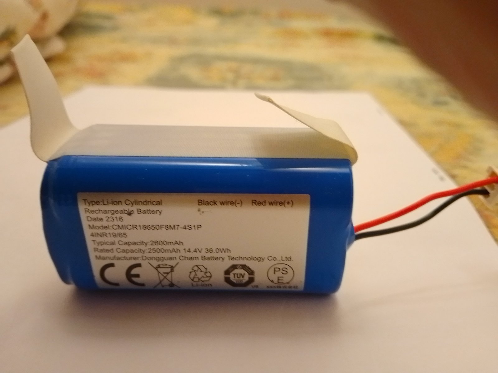

Ik heb een 4 cellen lion accu zonder balanceer kabeltjes. Deze komt uit een robot stofzuiger.
Het lijkt of de contacten van het laadstation niet werken daarom wil ik deze accu met mijn lader opladen. (Turnigy accucell 6).
Dit wil niet want blijkbaar moet de balanceer stekker zowel in de stand laden als in de stand balanceer laden worden aangesloten.
Aangezien de accu geen balanceer kabels heeft wordt deze blijkbaar via het laadstation ook niet gebalanceerd opgeladen?
Eigenlijk wil ik gewoon een laadkabel buiten de stofzuiger hebben. Is dit mogenlijk?

Dat had ik al geprobeerd, echter zowel met balance charge als met "gewoon" charge krijg ik een error.... Ik kan niet zien of er een bms inzit, als dat zo is dan is het erg klein. En ik wil de folie nog niet van het pakket afhalen.

Ga er verder maar vanuit dat er een BMS in zit, een BMS hoeft niet veel te bevatten en zal het amper opvallen. Dat ziet er dan zo uit https://www.amazon.nl/DollaTek-14-8...eschermingsbord-lithiumbatterij/dp/B099DWPR76

Er van uitgaande dat er een BMS in is gebouwd is ook mogelijk dat de ingebouwde BMS roet in het eten gooit. Wanneer een Li-ion accu te ver ontladen is kan het gevaarlijk zijn om hem weer te gaan laden. In dat geval zal de BMS het laden blokkeren. Zo'n accu is dan totaal onbruikbaar geworden en kan je alleen nog maar veilig wegbrengen naar een inleverstation voor recycling.
Dit wordt veel gedaan met "consumenten elektronica" zoals de genoemde stofzuiger. De fabrikanten willen geen problemen en bouwen een BMS in de accu die de accu onbruikbaar maakt als hij "op" is. Vervelend voor de gebruiker maar uit veiligheidsoogpunt wel verstandig.

De accu is denk ik niet diep ontladen en de stofzuiger werkt ook nog goed (en lang).
Ik denk dat het laadstation niet laad. De stofzuiger zoekt het laadstation op en gaat er vervolgens weer bij weg.
Dus ik dacht ik laad de accu zelf wel even op, maar dat lukte niet. Komt denk ik door de bms, daar had ik niet aan gedacht en ook niet dat zoiets zo klein is.
Nu ga ik eerst uitzoeken of ik nog recht heb op garantie, zo niet dan verwijder ik de folie en de eventuele bms. Dan wil ik er balanceer kabeltjes op maken en hem gebalanceerd opladen.....
