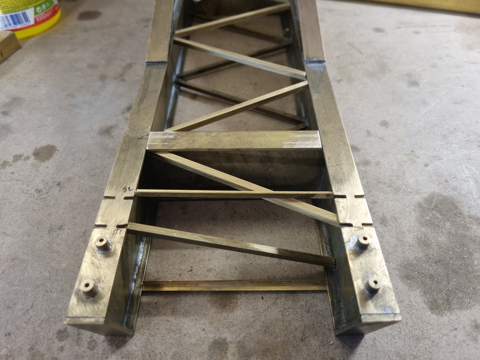

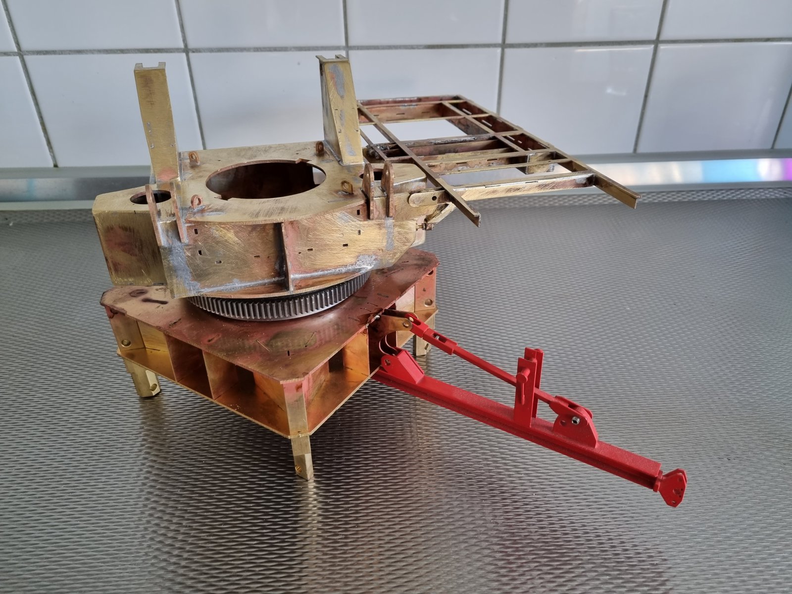

    Eerst alles is in elkaar gezet om te kijken hoe het er voor staat. De complete bovenbouw zou vernieuwd worden omdat dit aanpassen lastiger is dan alles nieuw te bouwen.

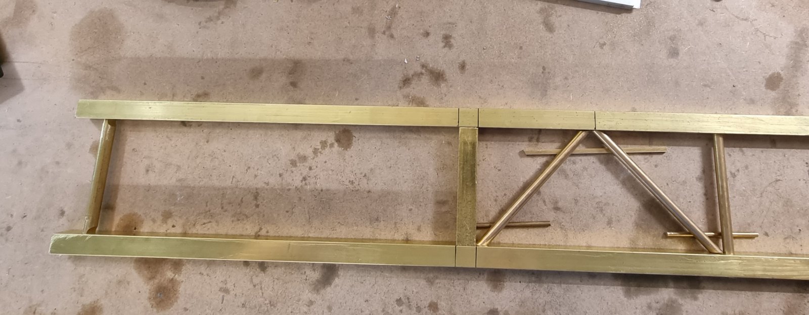

    Het eerst wat opviel is dat de trap nog ontbreekt in de giekdelen die ik gebouwd had. Dit materiaal had ik op voorraad dus daar ben ik mee begonnen.

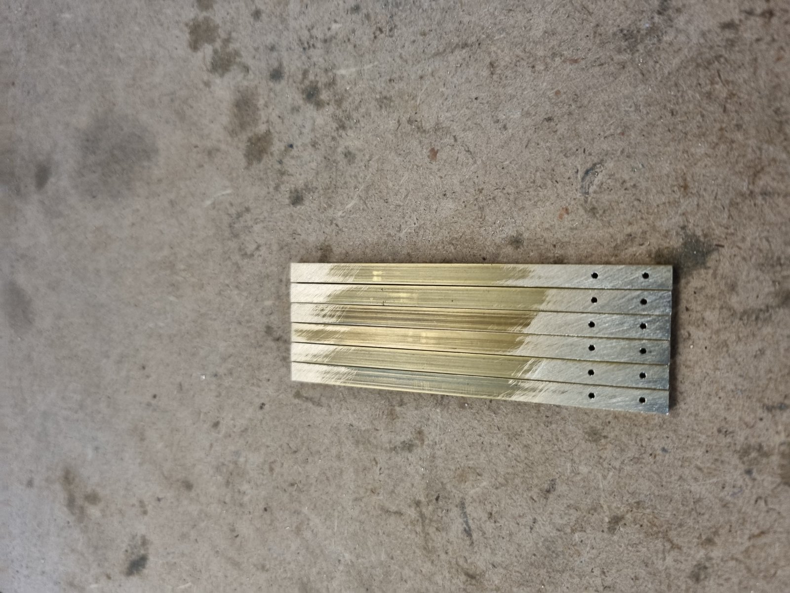

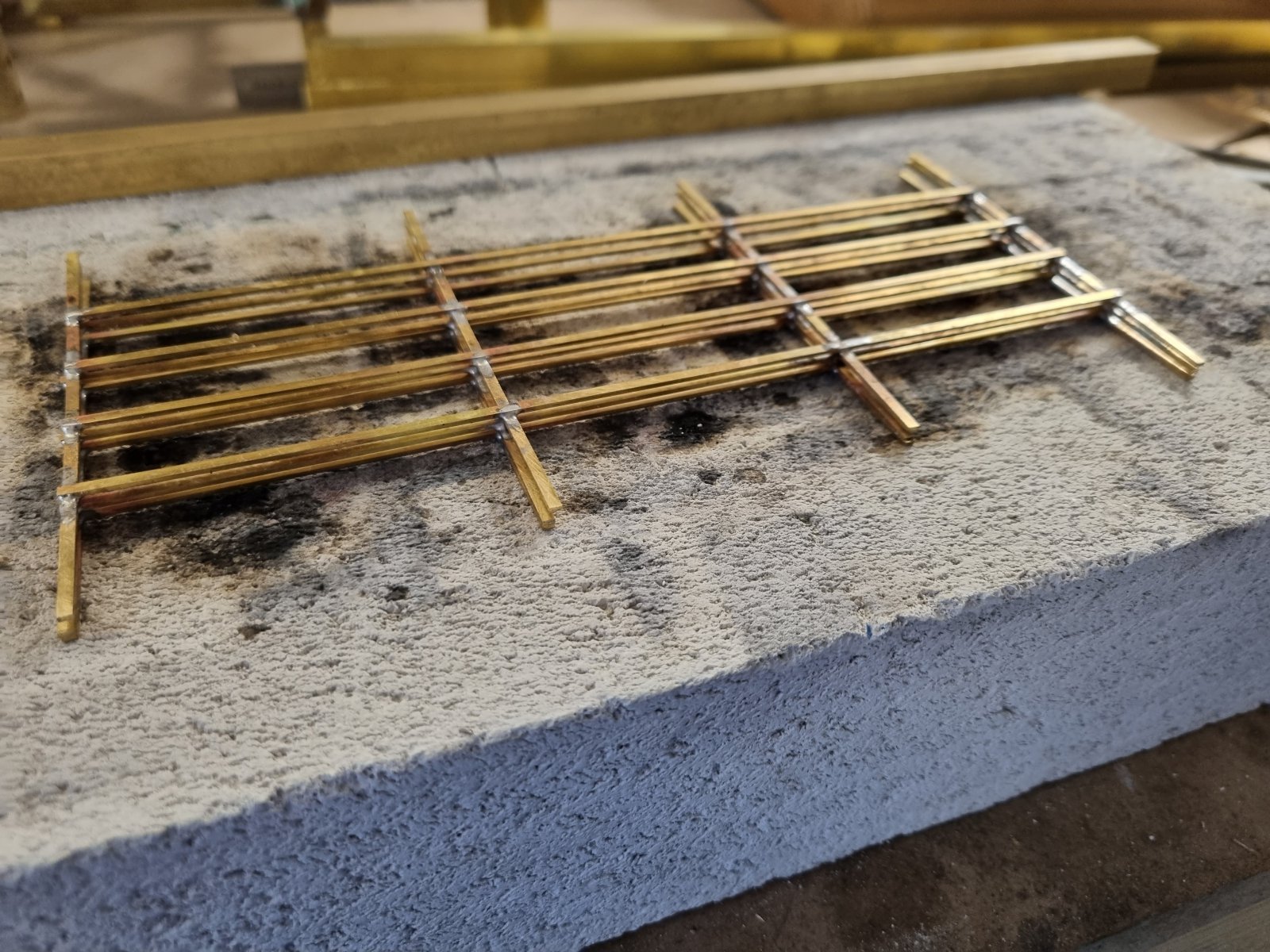

    Begonnen met de bordessen maken voor in te torendelen.

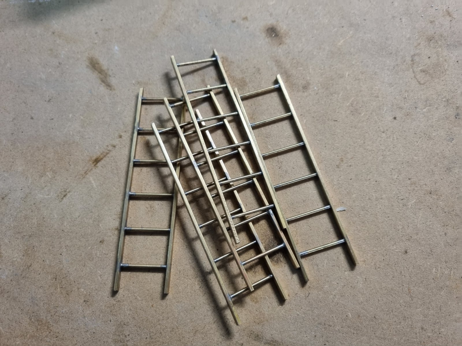

    gevolgd door gaatjes boren in de staanders en rond opmaat knippen als trede. Dit zijn de staanders voor de grote trappen.

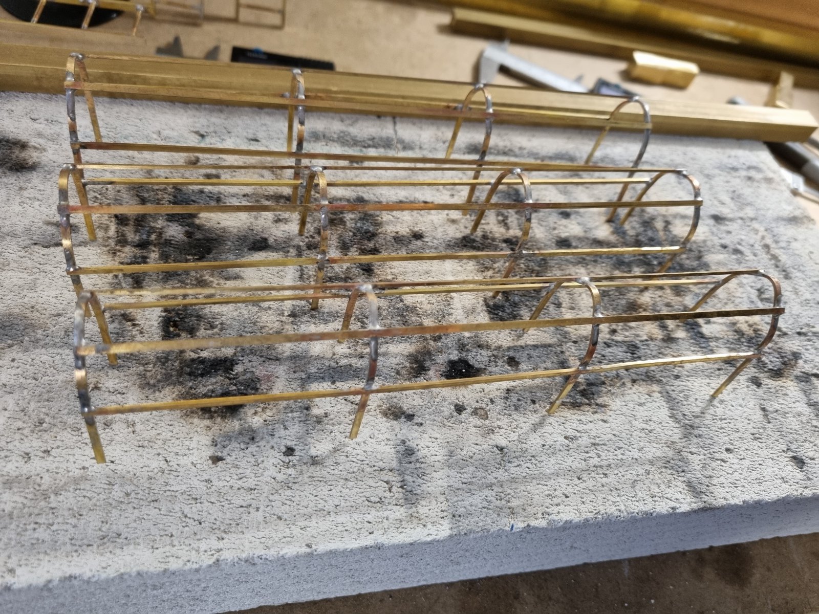

    En als je dan alles in elkaar soldeert heb je 5 korte trappen en dezelfde werkwijze gebruik ik ook voor de lange trappen.
    En dan ligt dit opeens op je werktafel en begint het al wat op te schieten maar er ontbreekt nog iets...

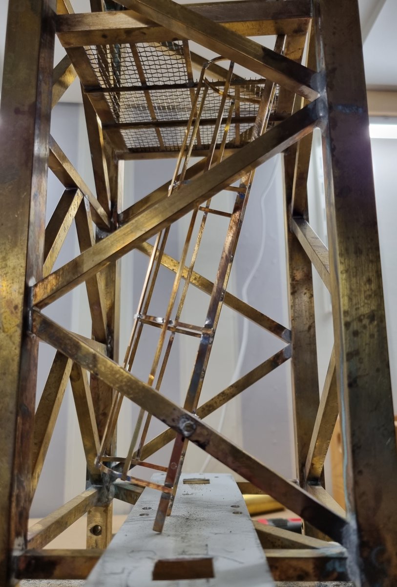

    Ook in de modelbouwwereld staat veiligheid hoog in het vaandel vandaar dat de trappen netjes voorzien worden van een kooi zodat de machinist er niet uit kan vallen. Hier de kooien plat gesoldeerd.
    en na het buigen ziet dat er dan zo uit.
    En nadat ze op de trap gesoldeerd zijn krijg je dit en zijn de trappen klaar.

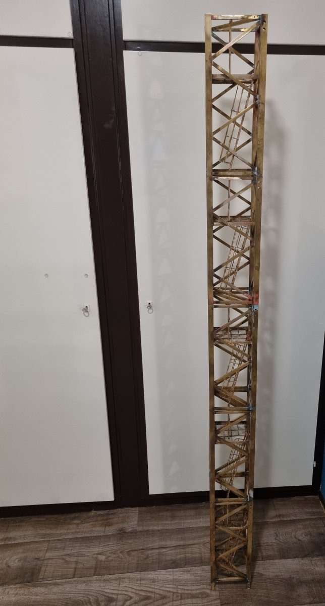

    En als je de bordessen en trappen daarna in de giekdelen soldeert lijkt het opeens een stuk echter. Hier moet nog wel het een en ander afgewerkt worden.
    En als je alle giekdelen op elkaar zet krijg je dit uiteindelijk. Nog wel wat afwerking nodig en balustrades maar dat is voor later er is een deadline dus het tempo moest er een beetje in blijven.

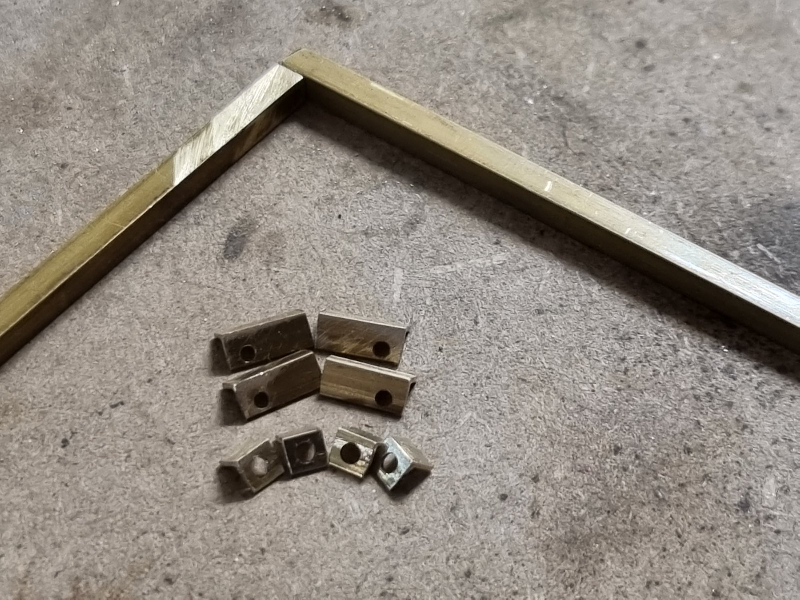

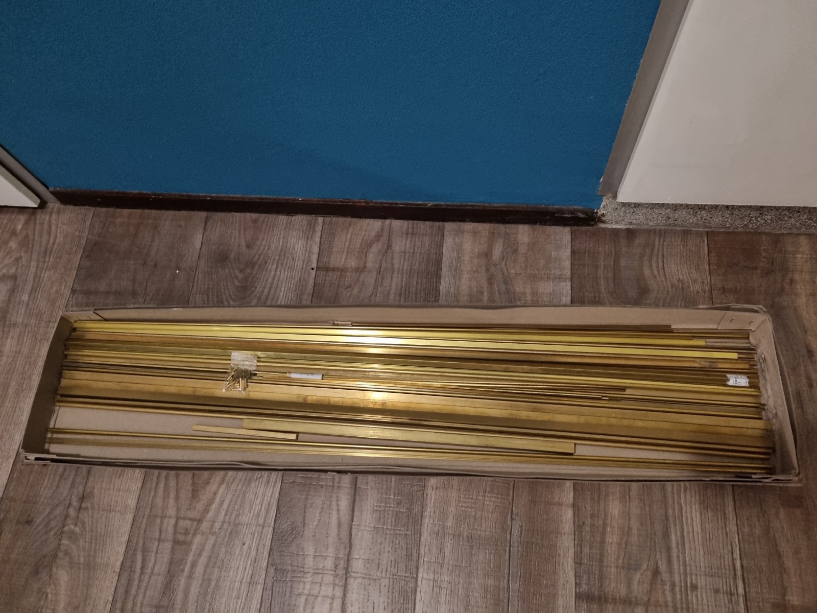

    Daar was de eerste bestelling dan!

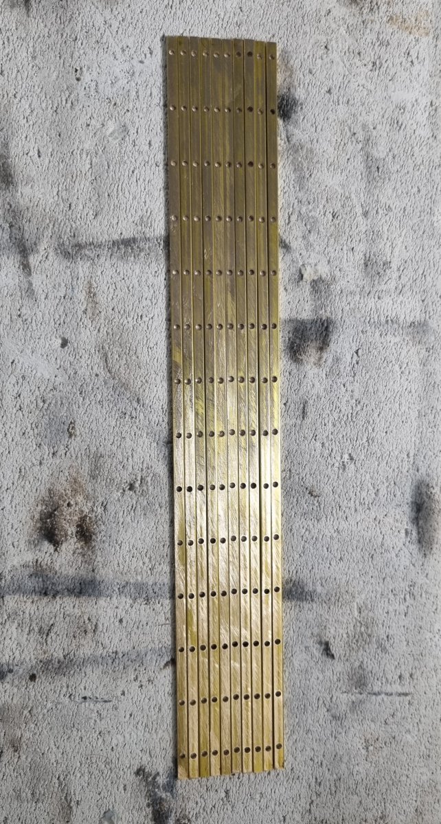

    De eerste lading kwam vanaf onze oosterburen aan met bijna alle profieltjes die ik nodig had om de kraan te kunnen bouwen. Het voordeel van het uittekenen is dat je precies weet wat je waarvoor nodig hebt en hoe groot alles moest worden. Zo kon ik ondanks dat ik de spullen van de lasersnijder nog niet had toch alvast beginnen met de details. Een hele aparte manier van bouwen aangezien je normaal eerst begint met de ruwbouw van een model voor je natuurlijk naar de details gaat.
    Als eerst de doos met messing (arme pakketbezorger!)

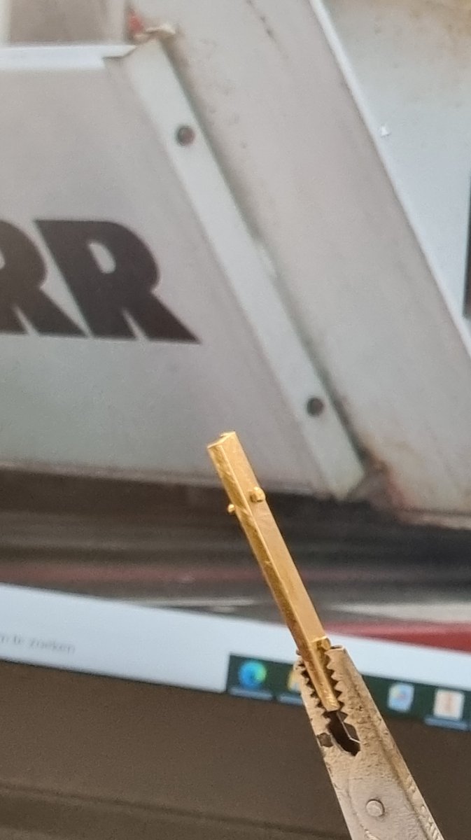

    En dan krijg je dit soort taferelen dit is een onderdeeltje voor het aframe om deze in te kunnen klappen.
    En dit is om het bord liebherr die op de contragiek zit te kunnen bevestigen. Ik zal later als deze onderdelen op het model zitten wat extra aandacht er aan schenken waar ze zitten. Dat zijn dus onderdelen die al vanaf januari klaar liggen te wachten om gemonteerd te worden.

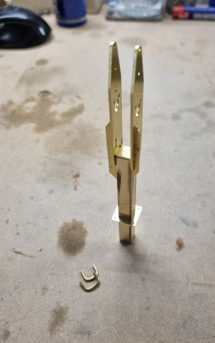

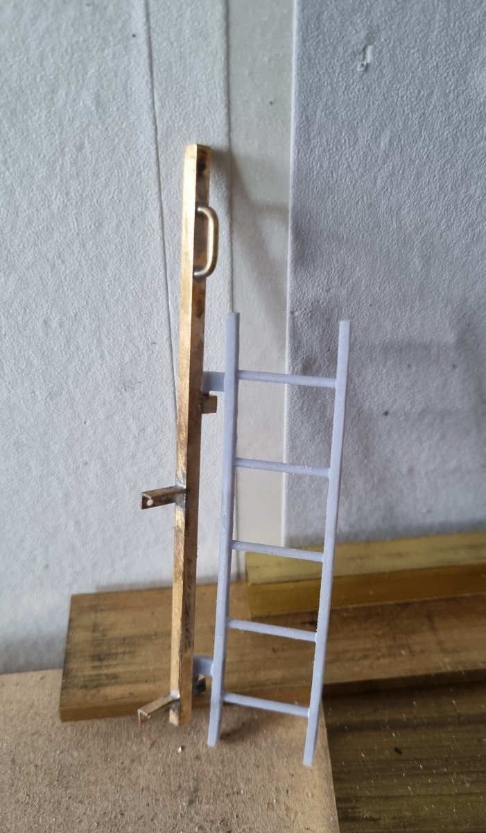

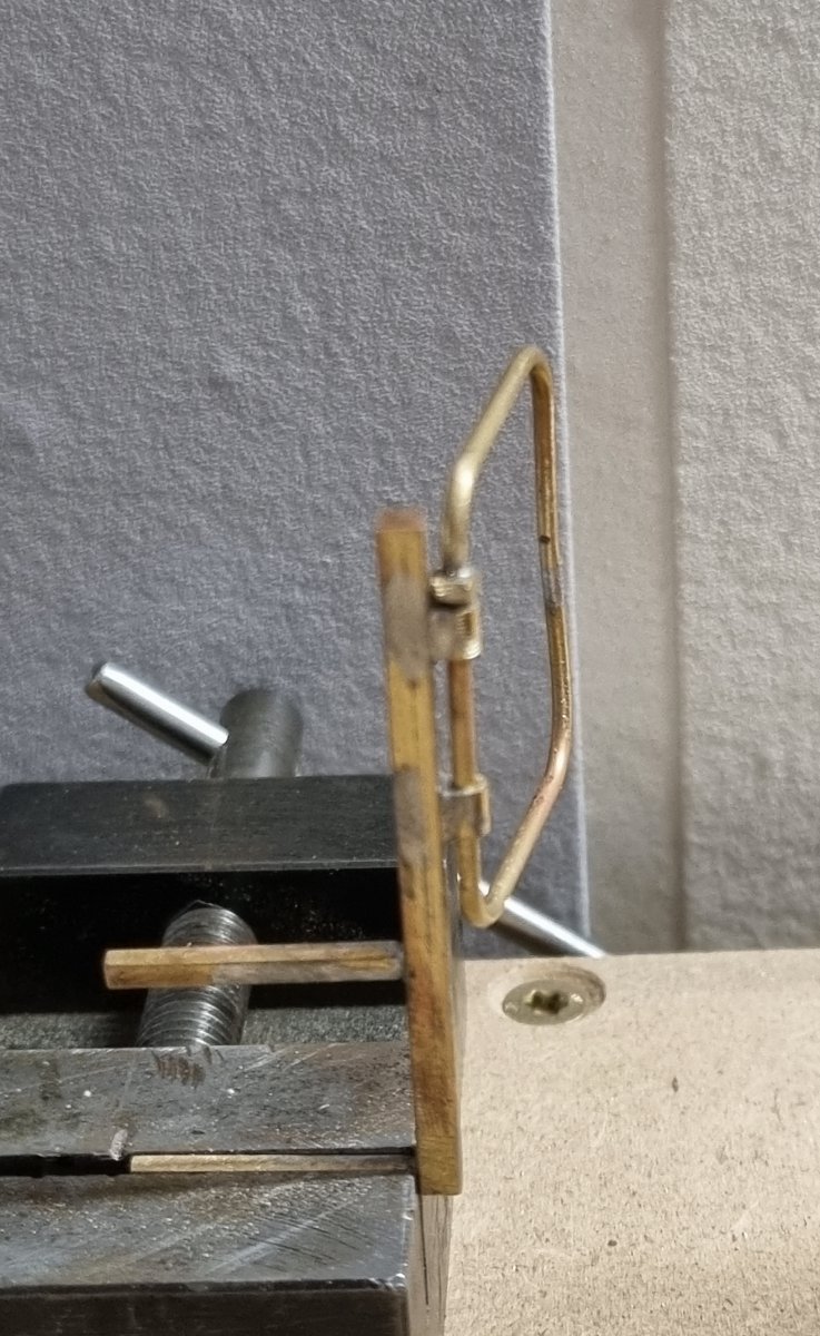

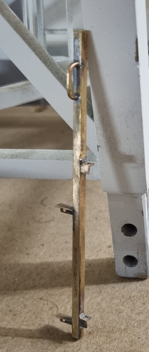

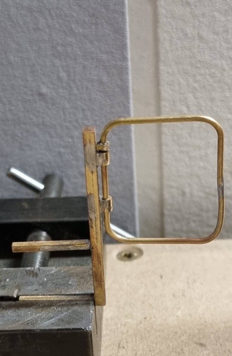

    Een hekje zit op de contragiek en zorgt dat je van de cabine de contragiek op kan. Deze wacht nog op 2 gesneden vierkante plaatjes waar deze mee bevestigd zit met 4 m1 boutjes. Althans de boutjes worden voor de sier hij wordt stiekem gewoon vast gesoldeerd.
    En hier open geklapt. Als de contragiek op een trailer ligt wil ik niet dat het hekje naar voren toe open kan omdat deze dan buiten het bordes zou hangen en ook dan is de kans op schade groot. Ik heb bovenop een vierkant plaatje gesoldeerd die zorgt dat het hekje maar 1 kant op open kan en dat hij dus nooit buiten het bordes kan komen.

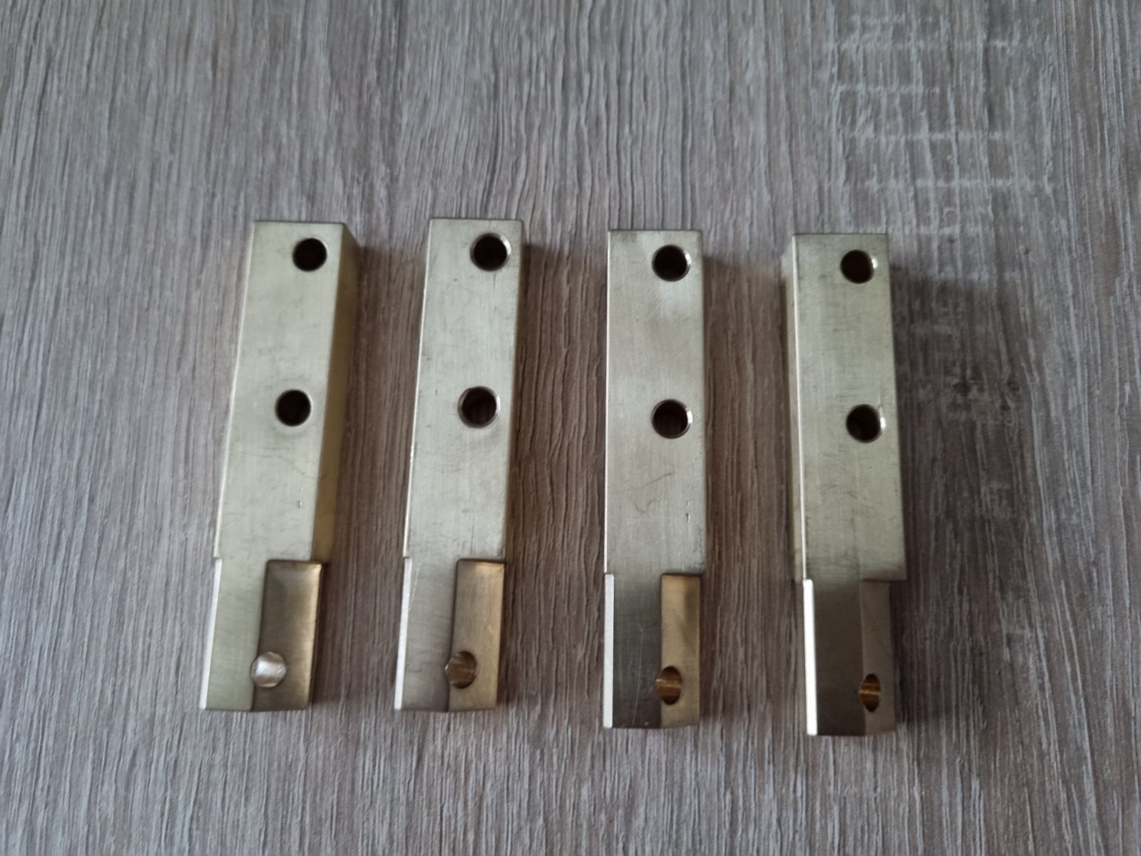

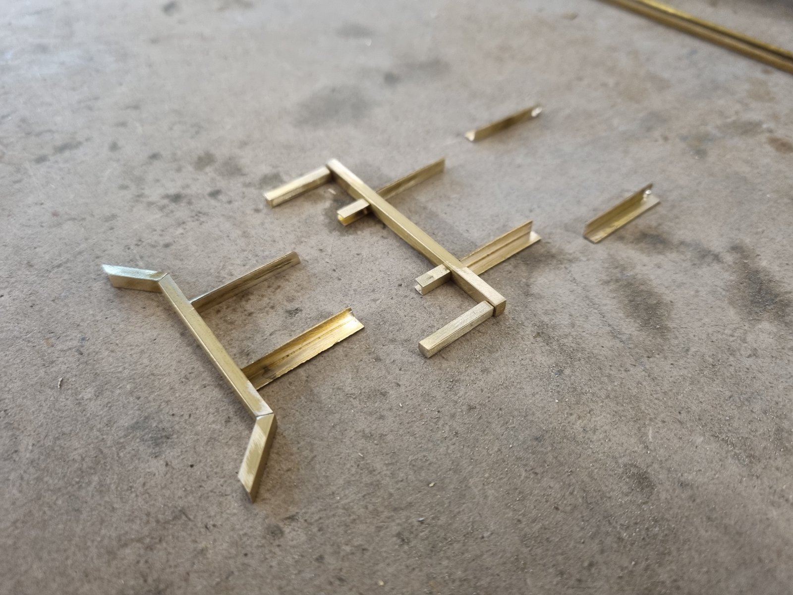

    En aangezien we toch aan de contragiek bezig zijn ook alle profieltjes pas gemaakt die er later inkomen. De gaten voor de steun van het aframe heb ik in de contragiek gemaakt net zoals de 4 nokken waar later het ballast op komt. Deze is later te borgen met 4m2 draadstangen net zoals bij de echte.
    Hier van die leuke priegelklusjes om het in elkaar te krijgen... Dit wordt de houder van de twee trappen die je bovenop het contragewicht helpen.
    Dat ziet er dan zo uit als het in elkaar staat.
    En met trap ziet dat er dan zo uit.... een grappig detail al zeg ik het zelf...

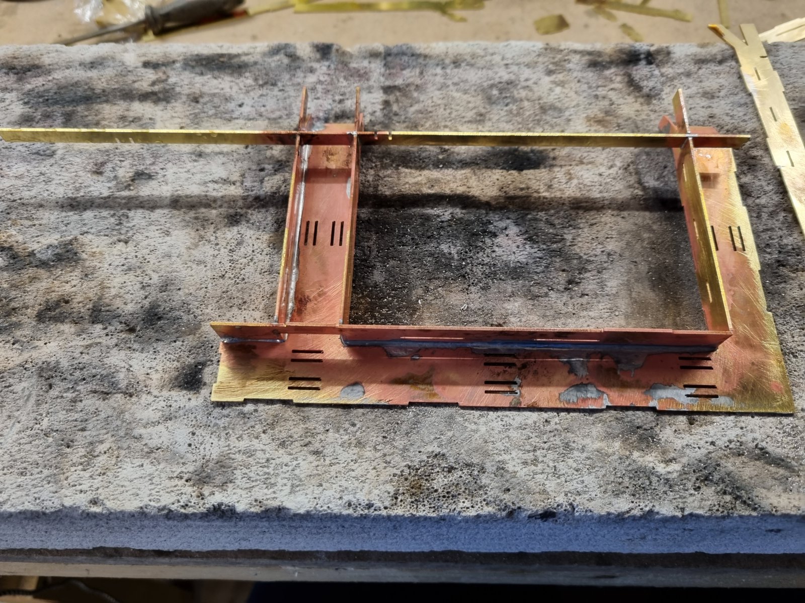

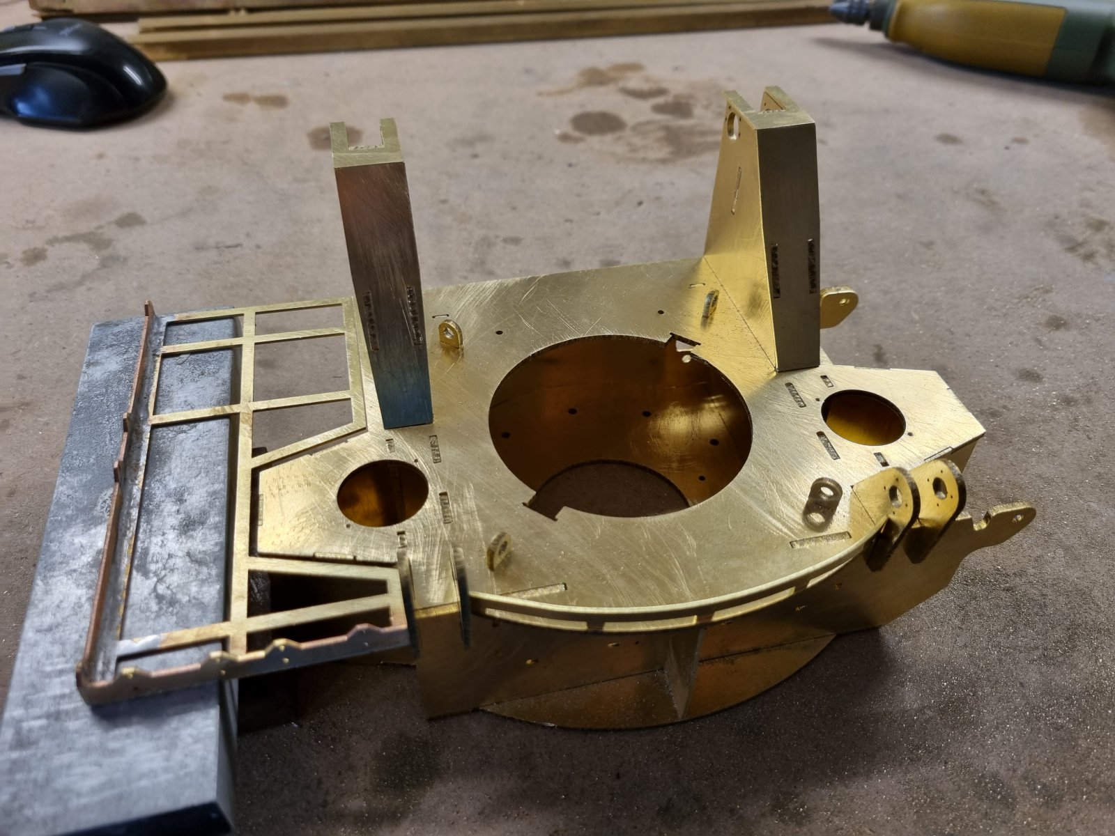

    Ja hoor na 2 jaar de dans ontsprongen te zijn was het dit keer helaas wel raak. Gelukkig niet extreem veel last van gehad maar wel 2 weken binnen moeten blijven. Al was dit voor het bouwtempo wel een heel klein pluspuntje. Dus in deze 2 weken toch de hobbykamer opgezocht om wat onderdelen af te kunnen maken.
    Stuk rond in de freesbank om er aan afgerond kantje aan te kunnen frezen.
    Zo is dat dan geworden.
    En hier links te zien in het begin van het aframe. Achteraf had het iets verder gemogen de afgeronde kant maar achteraf is mooi wonen.

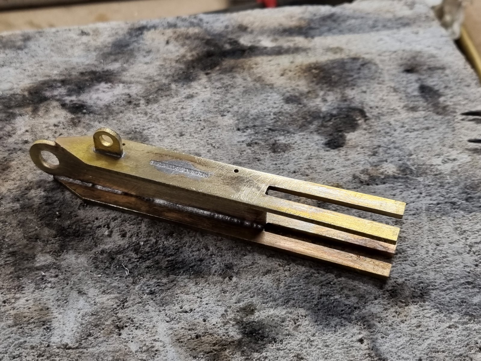

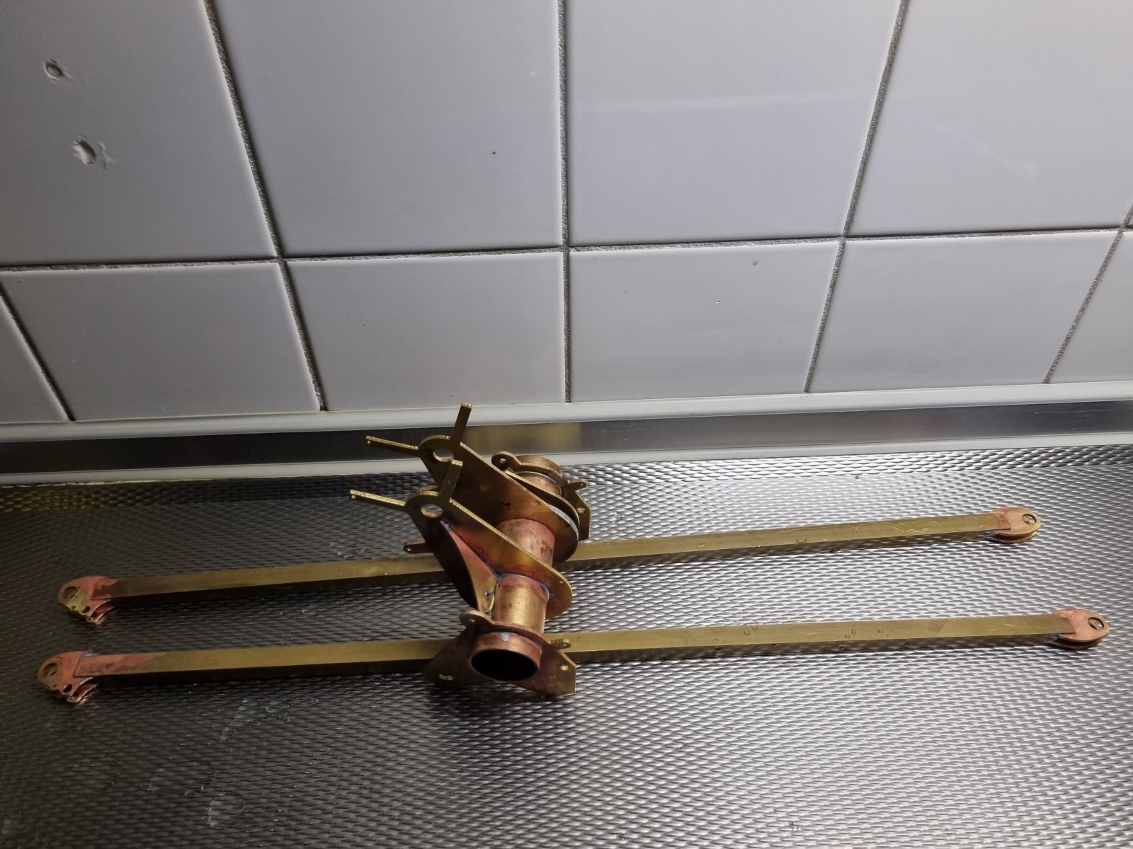

    Eerste stukje aframe passen op de contragiek.

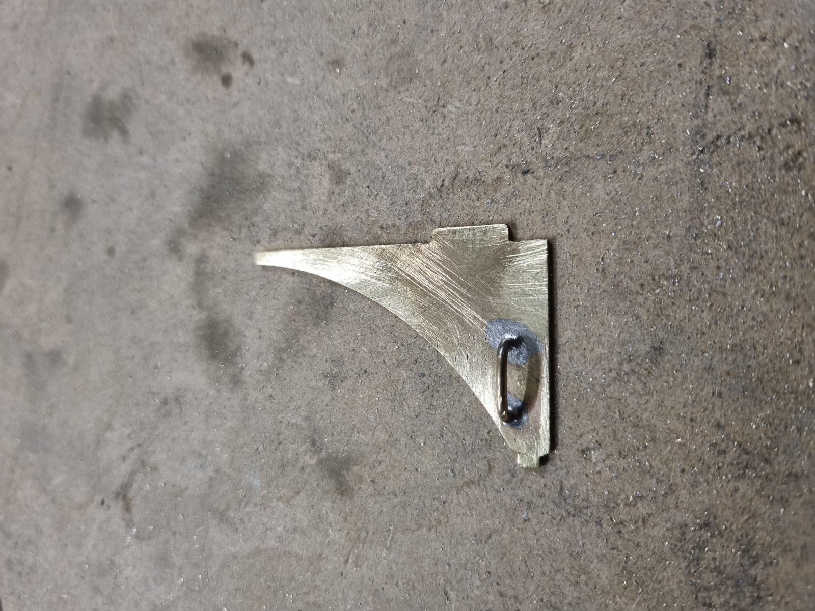

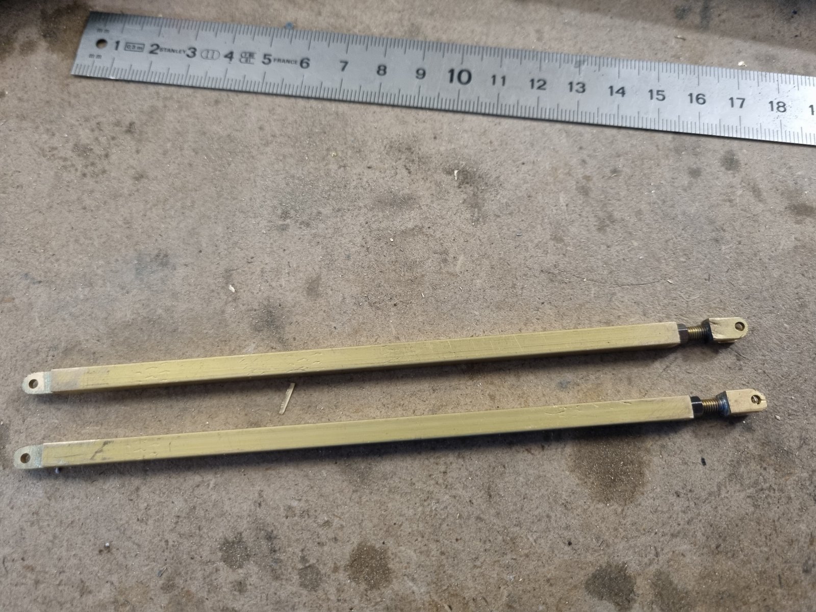

    De stangen gemaakt die de boomstoppers (cilinders die zorgen dat de giek niet te ver achterover gaat) gemaakt.
    En dit dan?? Dit zijn de afstandhouders waar dalijk de trap op gesoldeerd wordt van het aframe. De 2 gaatjes komen netjes boutjes in zodat het net lijkt of het demonteerbaar is.

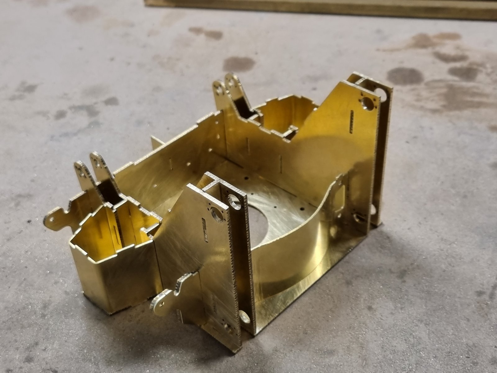

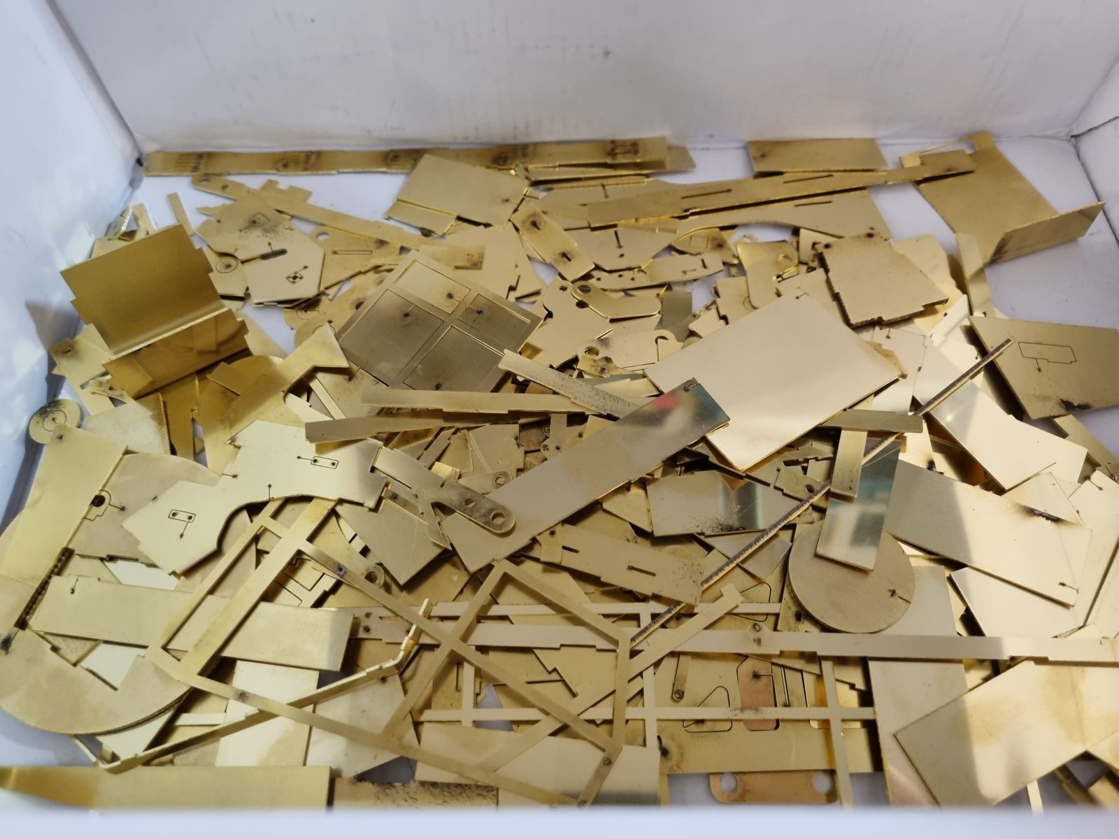

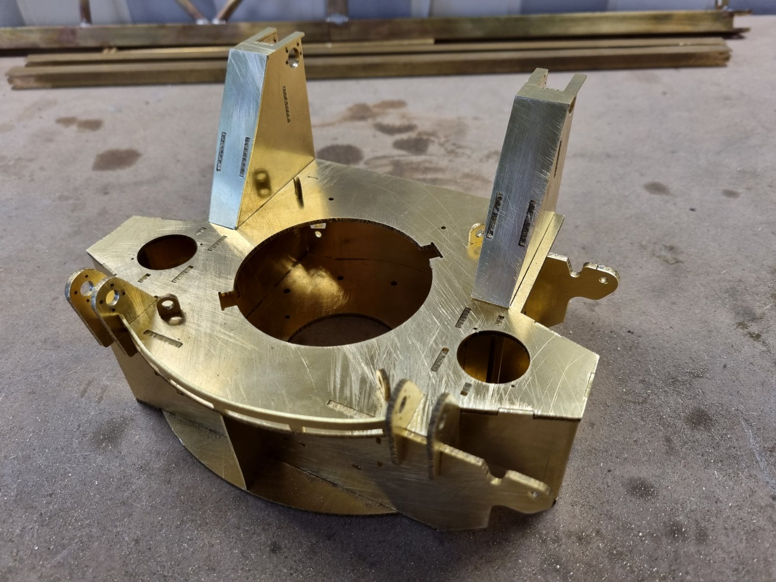

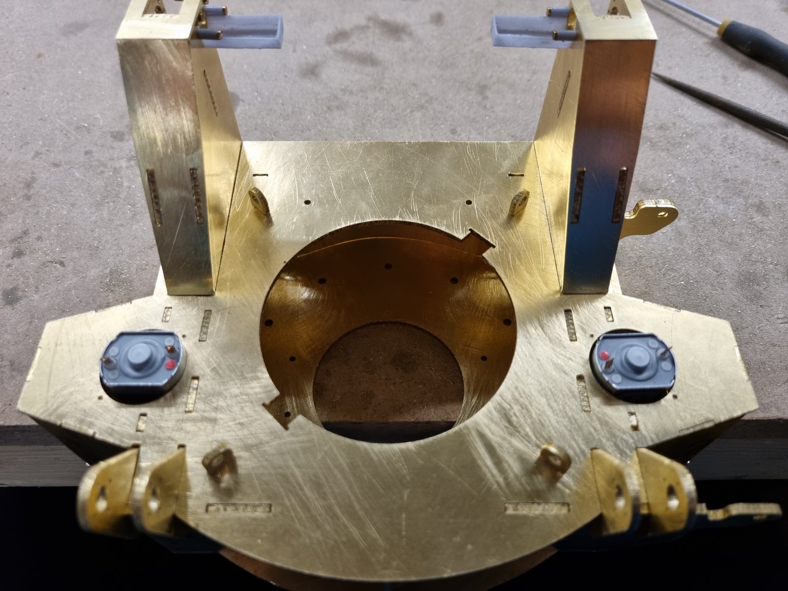

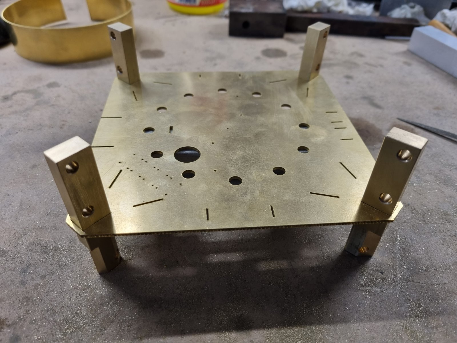

    Met nog 5 weken op de teller voor ede kwam eindelijk het materiaal binnen van de lasersnijder. En na 1,5 dag en een goeie 2000 onderdelen verder is dan alles gesorteerd op onderdeel en kan de bouw eindelijk beginnen! In het begin is het nog even uitzoeken hoe het allemaal in elkaar te krijgen is maar hier wordt je vanzelf handig in. En na wat vijlen en prutsen staat er toch al snel een herkenbaar onderdeel.
    Eerst is een blik om te kijken hoe het er uit ziet als het aankomt. Al lijkt het zo een makkelijk bouwpakket vergis je er niet in wat een werk er nog in gaat zitten aan draad tappen, schoonvijlen, pas maken en natuurlijk ook nog in elkaar solderen (en dan zonder dat de rest weer uit elkaar valt)
    Daar ligt dan het eerste onderdeel.. Zien jullie al wat het wordt? Waarschijnlijk niet maar ik zie hier toch al het bovenstuk van een draaikrans liggen. Waarschijnlijk omdat ik al een jaar met deze onderdelen bezig ben en bijna kan dromen hoe elk onderdeeltje eruit komt te zien.
    Kijk dit lijkt er al meer op na wat vijlen.

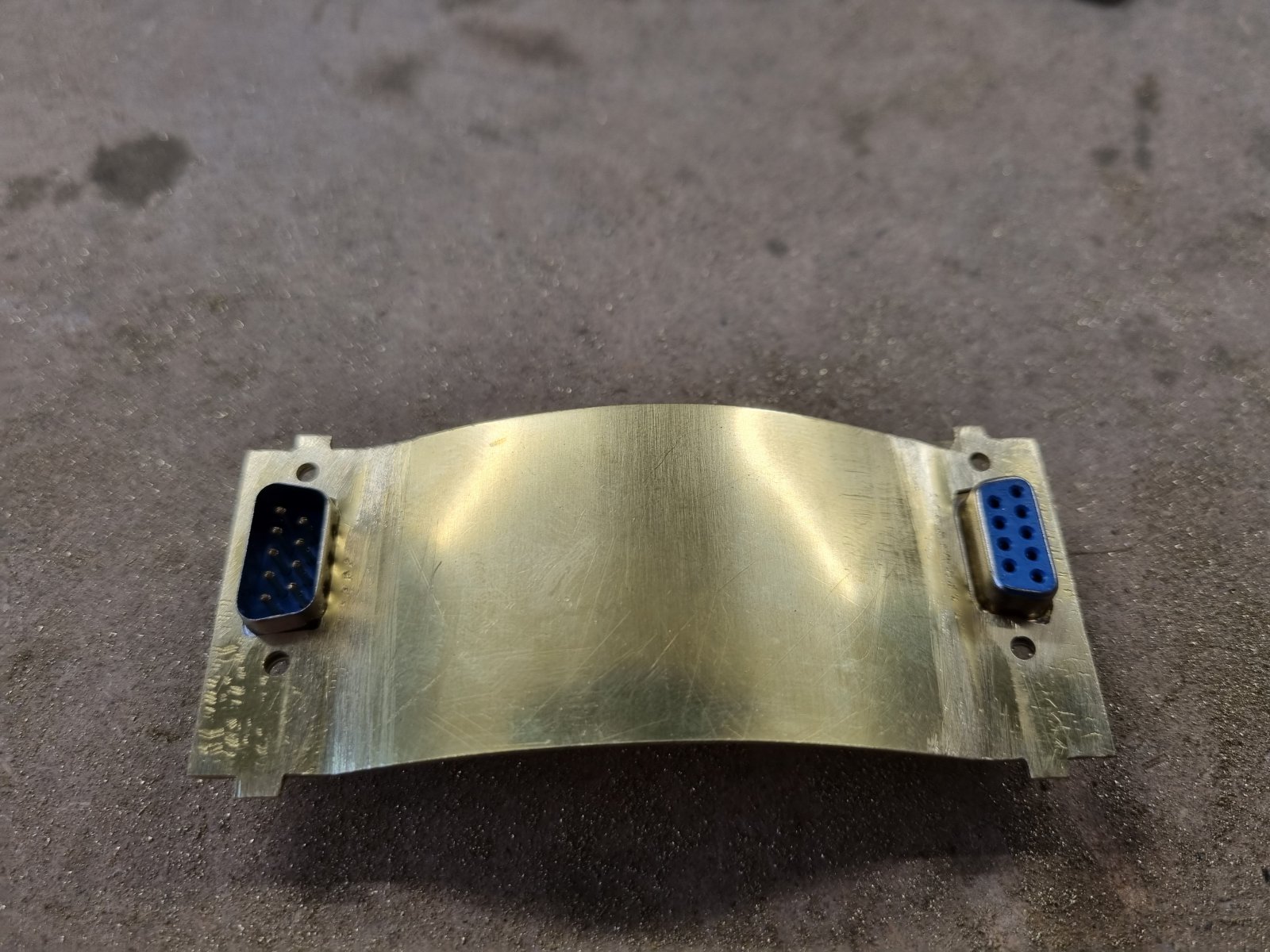

    De 2 stekkers in de draaikrans waar dalijk de voeding en aansturingen door kunnen gaan lopen van de draaikrans naar de contragiek toe.
    En zo ziet dat er dan uit als deze in het model zit.

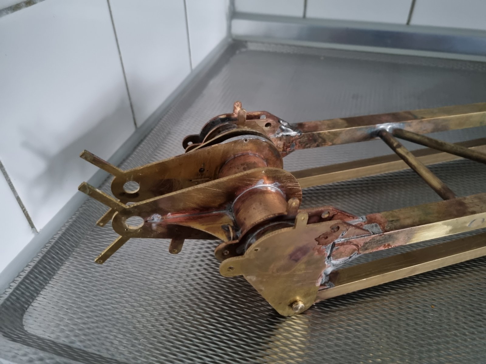

    En met de laatste onderdelen heb je opeens dit staan. Op de 2 grote gaten komen nog 2 geprinte zwenkmotoren en in de gaten komen de echte zwenkmotoren te zitten die dalijk gaan zorgen dat het model draait.

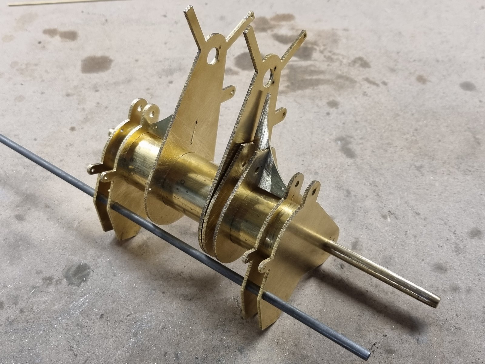

    En zoals de echte hoort er ook nog een bordes naast en deze zit er in het model ook zeker aan.
    En hier met de zwenkmotoren en de bakjes om de pennen op te vangen. De bakjes om de pennen op te vangen moet ik nog van messing gaan maken anders kan ik je nu al vertellen dat die de volgende update kapot zijn. En nog een klein puntje, zwenkmotoren hebben stroom nodig toch??

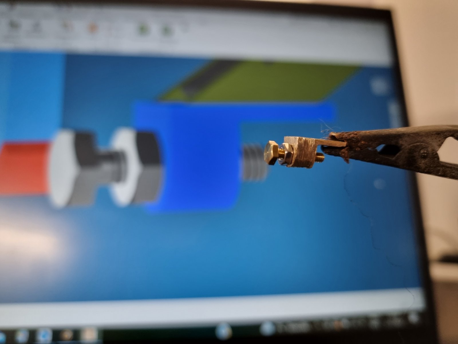

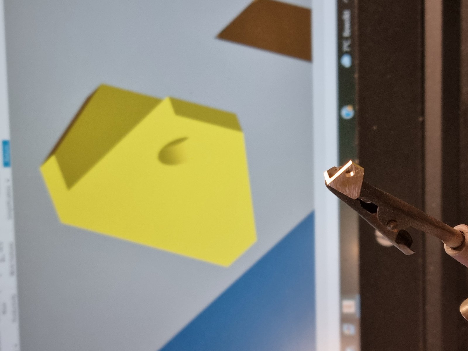

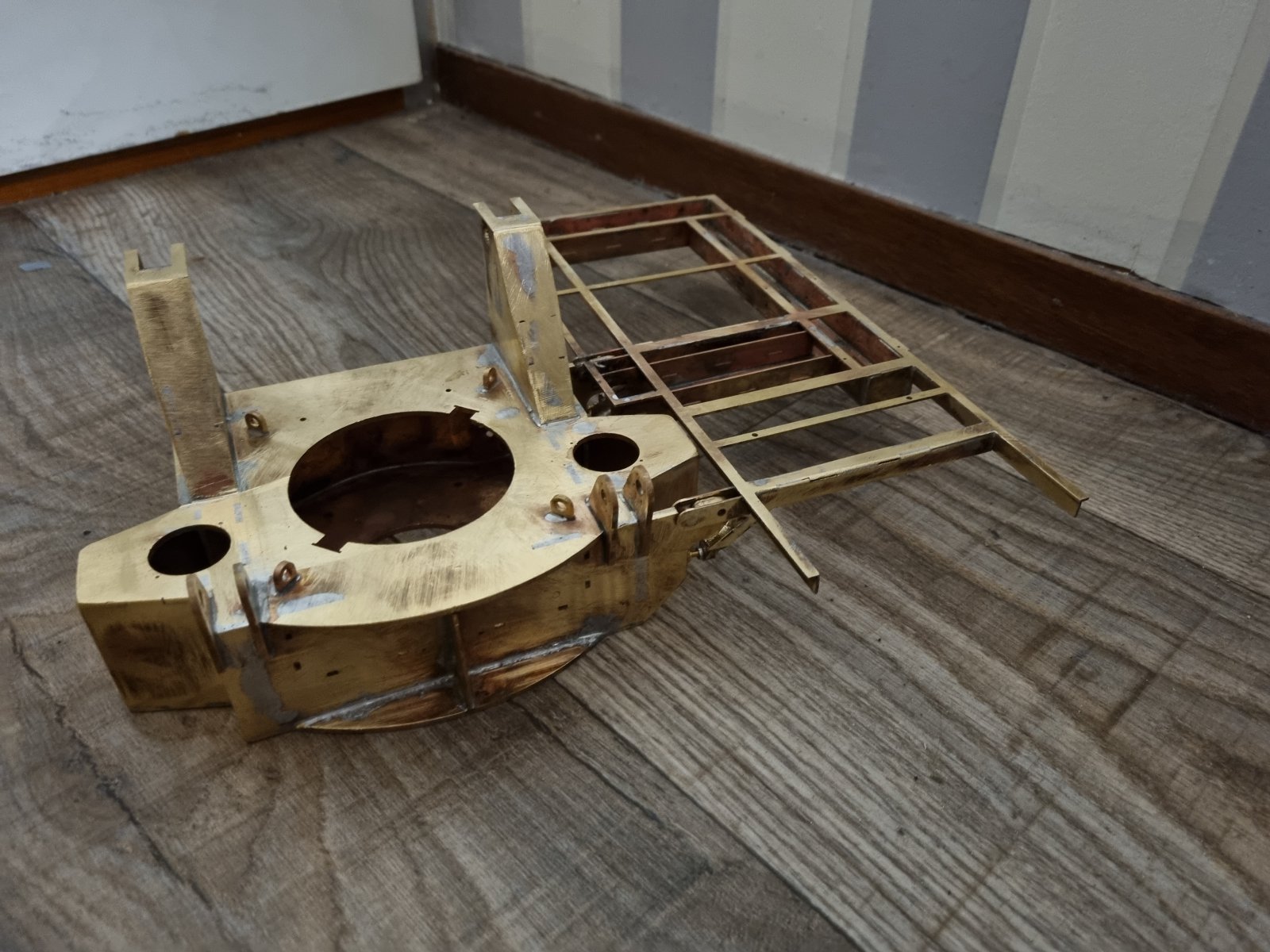

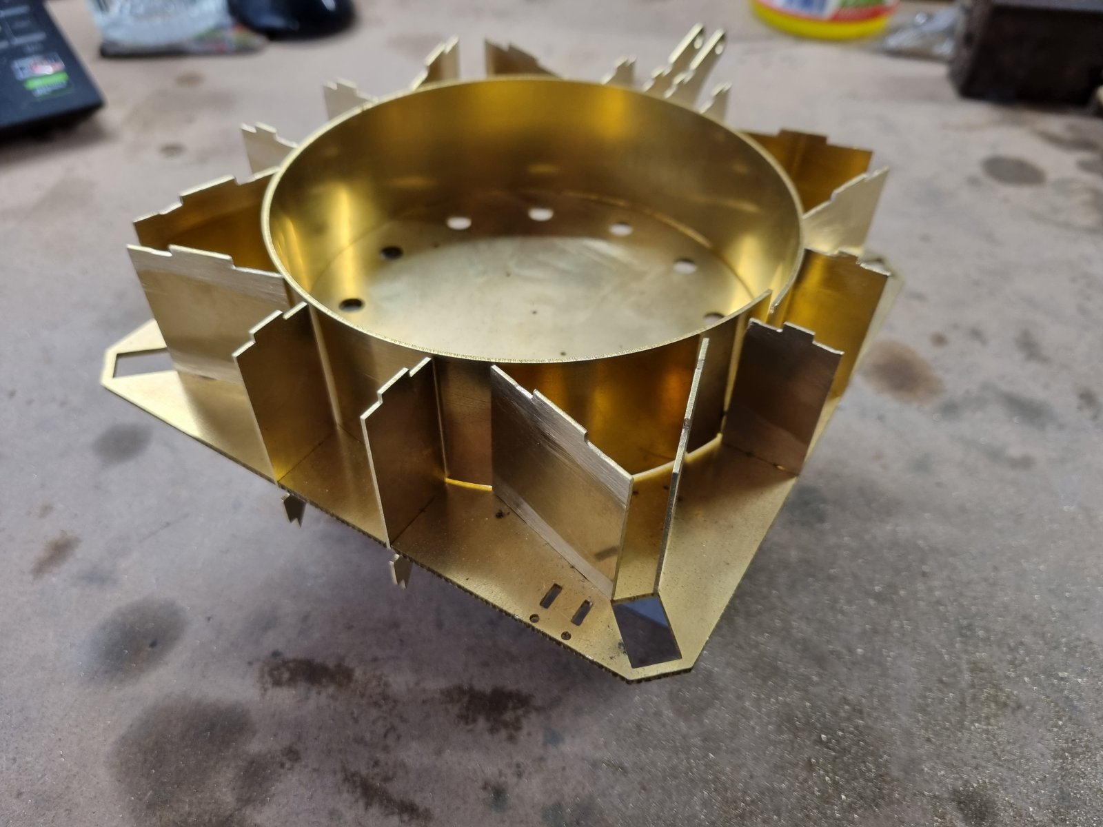

    Soms ben je zo gefocust op onderdelen dat er wel is een klein foutje in kan sluipen. Ik heb de onderdelen wel honderd keer nagekeken maar soms zie je dingen pas als je het echt in je handen hebt. Zo kwam ik pas met de zwenkmotoren passen er achter dat er natuurlijk ook stroom naartoe moet om ze te laten functioneren.
    gelukkig had ik nog niks gesoldeerd en was het makkelijk om er even een sleufje in te frezen zodat er later de kabels doorheen kunnen om de motoren aan te sturen. Gelijk ook wat gaten geboord om de elektra kabels dalijk mooi tegen de kant aan te kunnen bevestigen zodat het geen spaghetti binnen wordt maar alles netjes uit het zicht komt. 20220218_110941.jpg

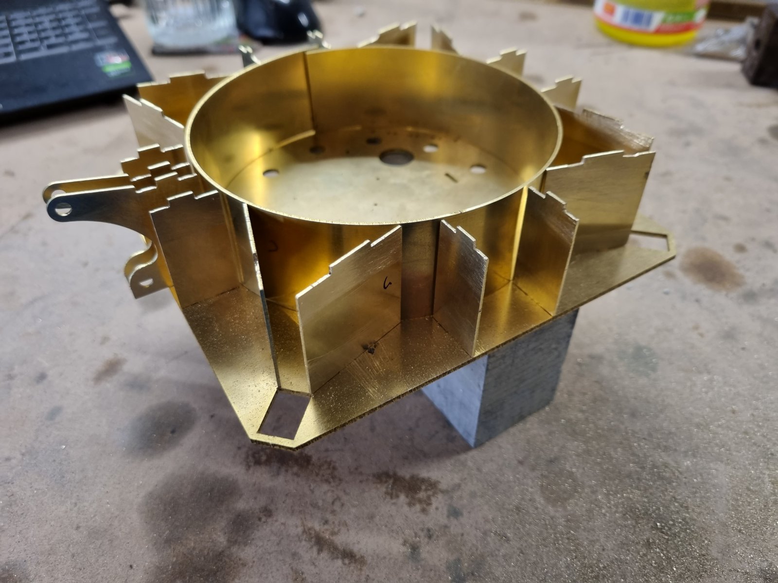

    Hier te zien dat de lussen er zitten om dalijk de kabels doorheen te geleiden. Ook het sleufje te zien naar de zwenkmotor toe. tegen de linkse kant komt dalijk de snelheidsregelaar te zitten voor het zwenken zodat ook deze netjes uit het zicht zit.

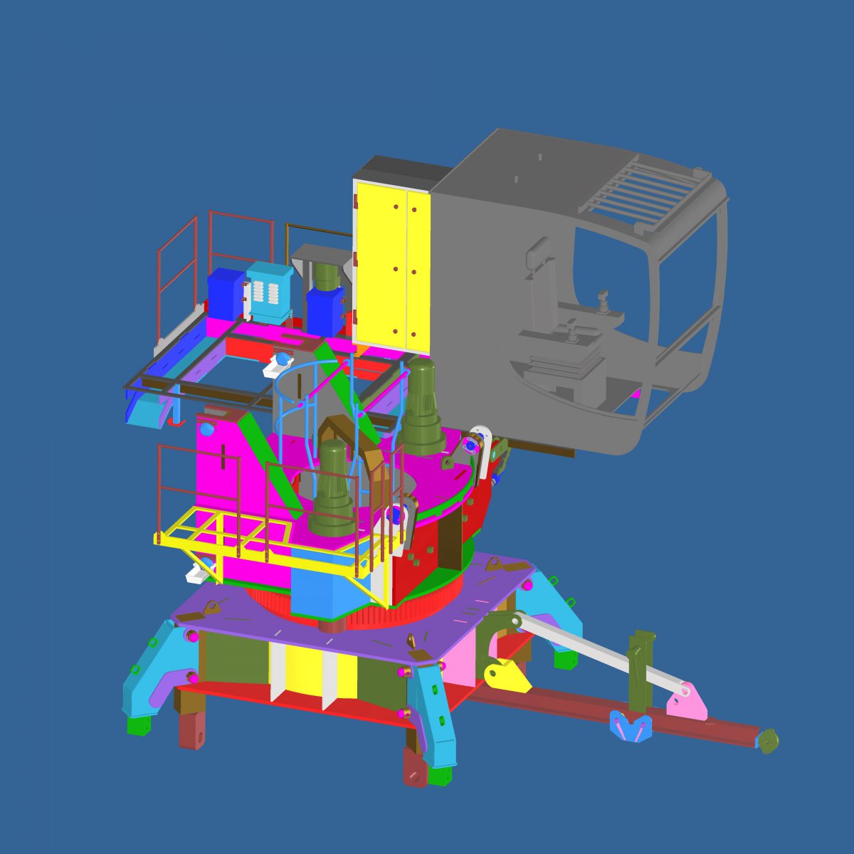

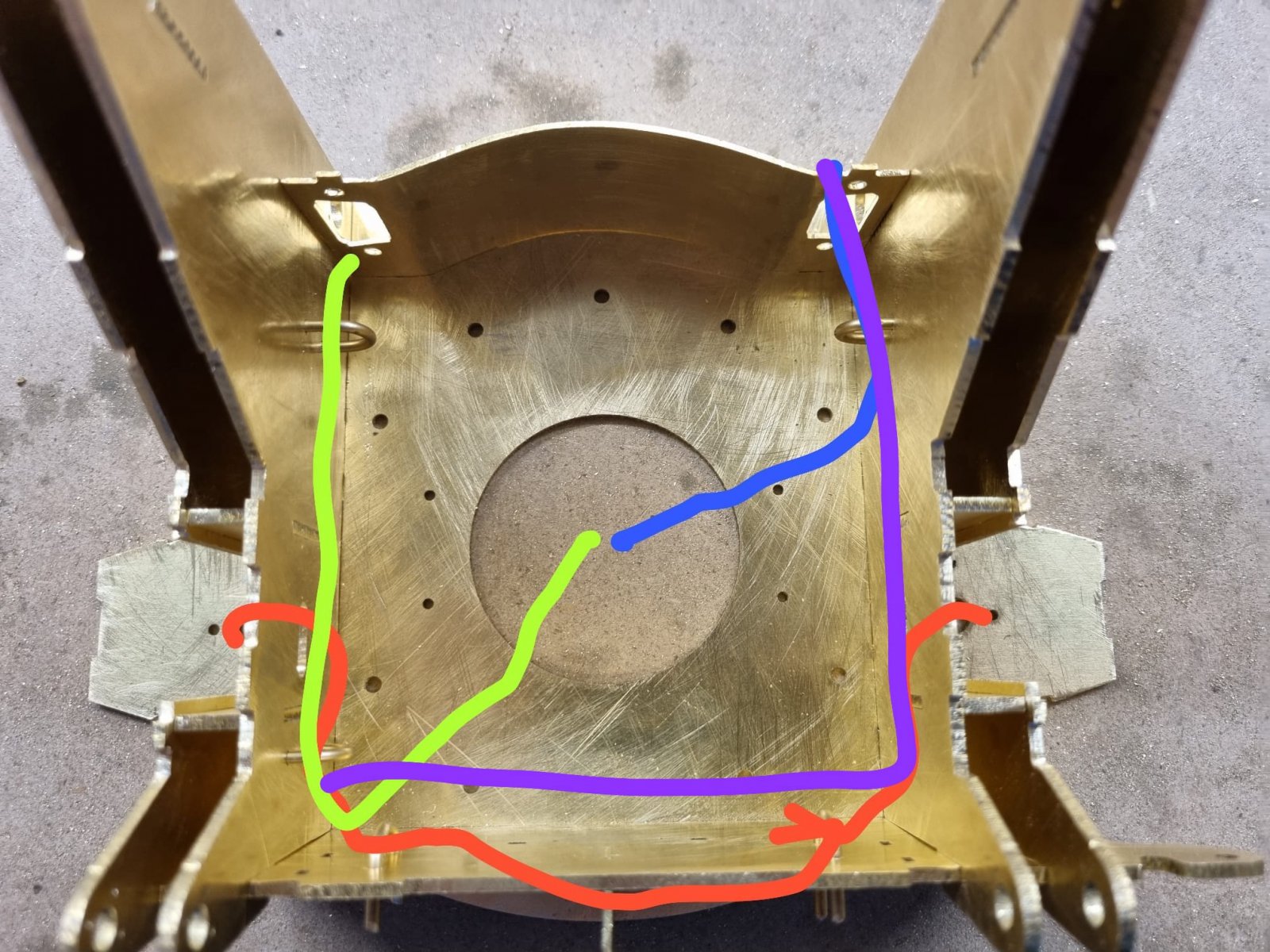

    En na het solderen ziet het er dan zo uit van binnen. Streven is om de elektronica uit het zicht te houden en zoals het er nu naar uit ziet gaat dat aardig lukken zonder grote concessies te doen aan de uiterlijk van de kraan.
    En zo is een ruwe schets hoe de elektronica gaat lopen uit de draaidoorvoer komt dalijk de 12 volt omhoog voor de aansturing net als bij de echte. Deze gaat netjes via de originele weg het model in waar ik tegen die tijd meer over zal laten zien.
    Hier een idee hoe het er dalijk uit moet gaan zien. Het messing u profiel wat je ziet bovenop de draaikrans is waar de voedingskabel in het echt door naar boven komt. Het profieltje moet ik nog maken maar de uitsparingen zitten er wel al in op het model.

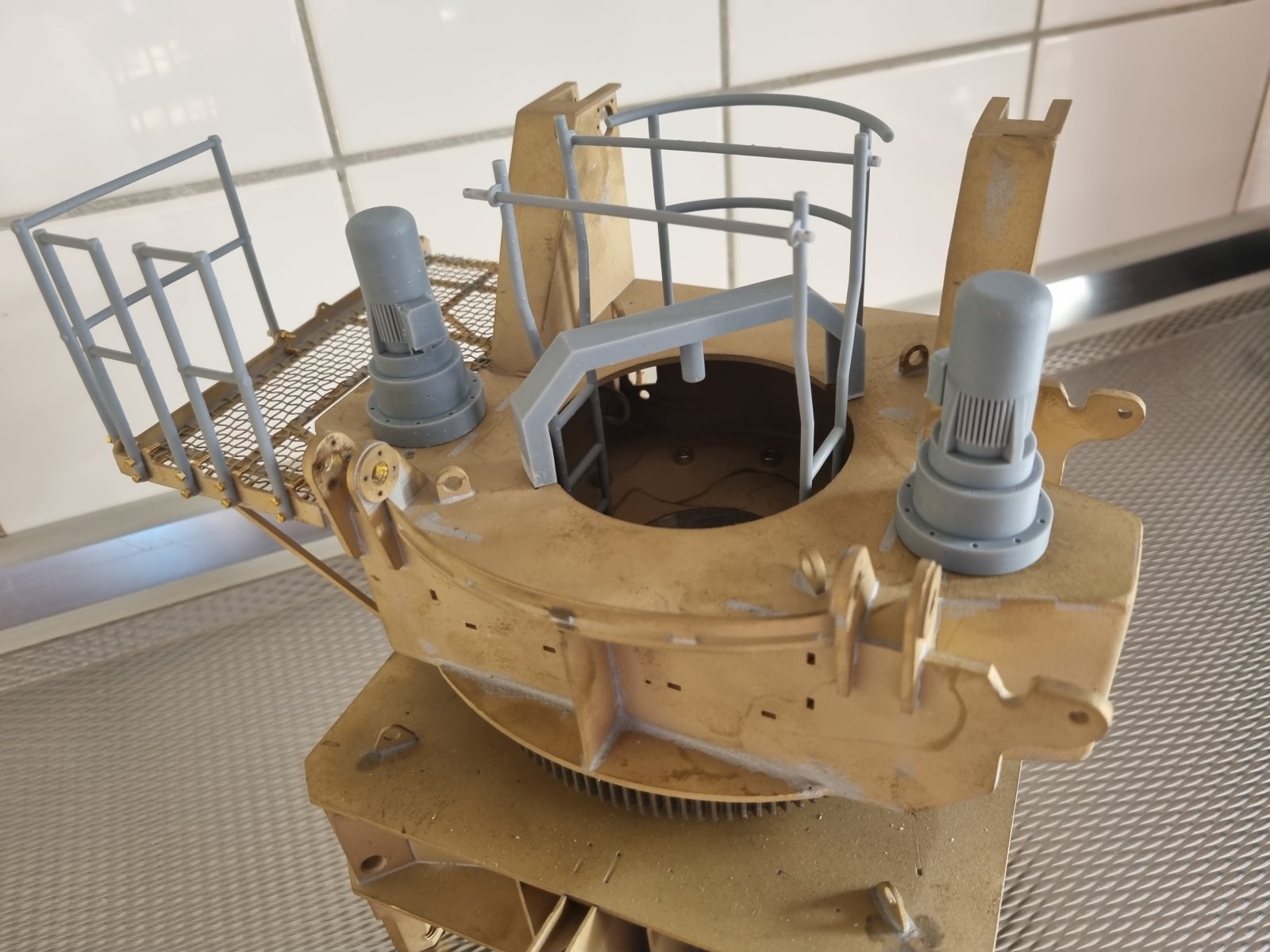

    Na de ruwbouw van de draaikrans door naar het volgende onderdeel.
    Ik wilde eerst is alles ruw bouwen voordat ik begon met de details. Aangezien het voor ede beter uitkwam en ook omdat het makkelijker is om onderdelen aan te passen als nog niet alle details erop zitten. Het is natuurlijk wel belangrijk dat alle onderdelen netjes in elkaar passen zonder overal een hamer bij nodig te hebben. Dus het volgende deel werd de contragiek, althans de steun voor het aframe op de contragiek.
    Is even passen hoe het allemaal eruit gaat zien.

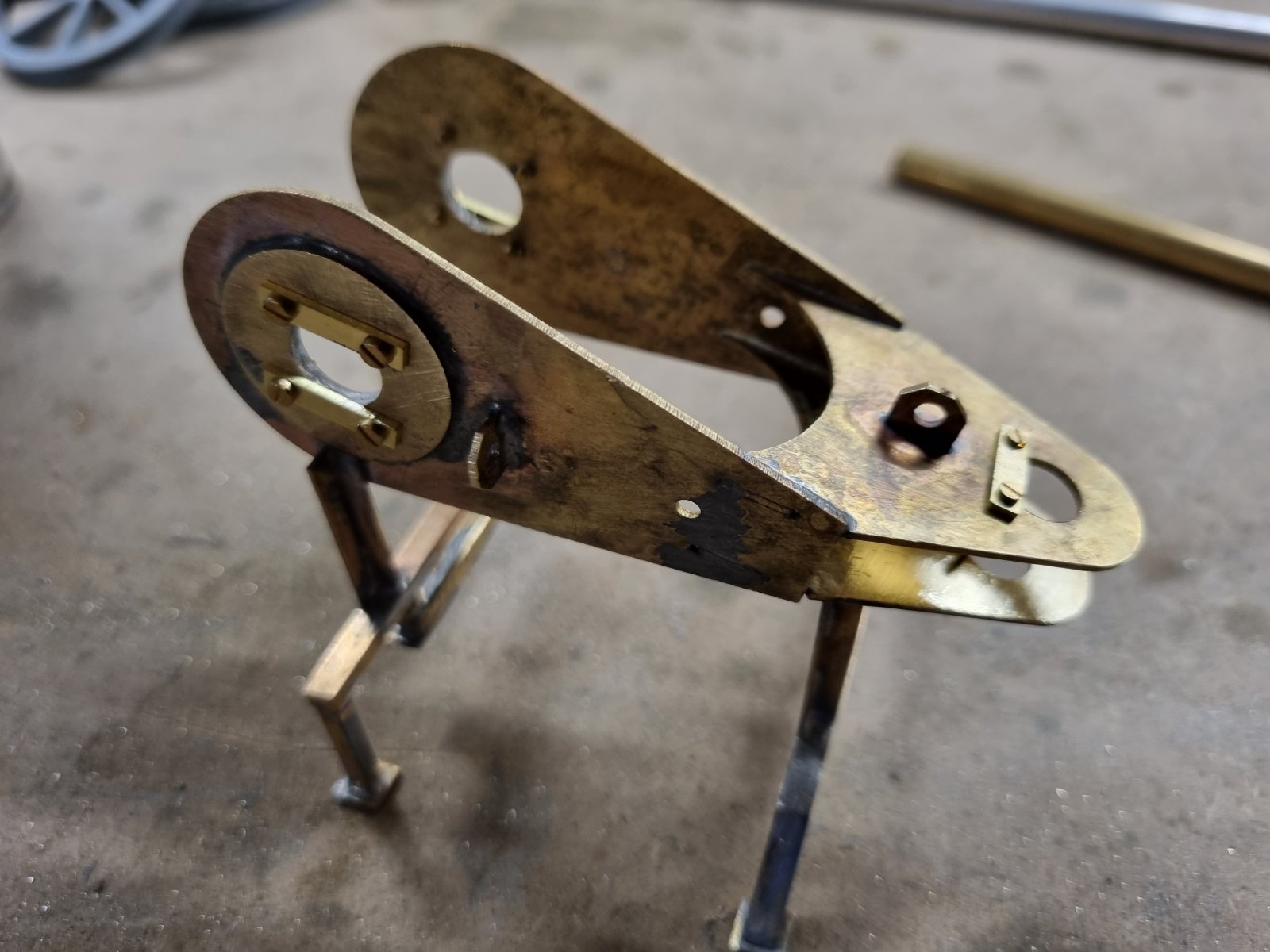

    De steunen in elkaar solderen om ze beter te kunnen stellen.
    En dan ziet het er gesoldeerd zo uit. In de steun zit ook gelijk het hijspunt om de contragiek op te hijsen met een andere kraan. Aan de voorkant moet deze steun er nog in maar dat is inmiddels al gebeurd.
    En vanaf achter ziet dat er dan zo uit klaar om te passen als het aframe zo ver is!

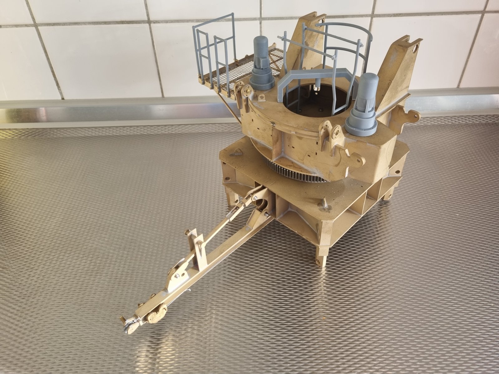

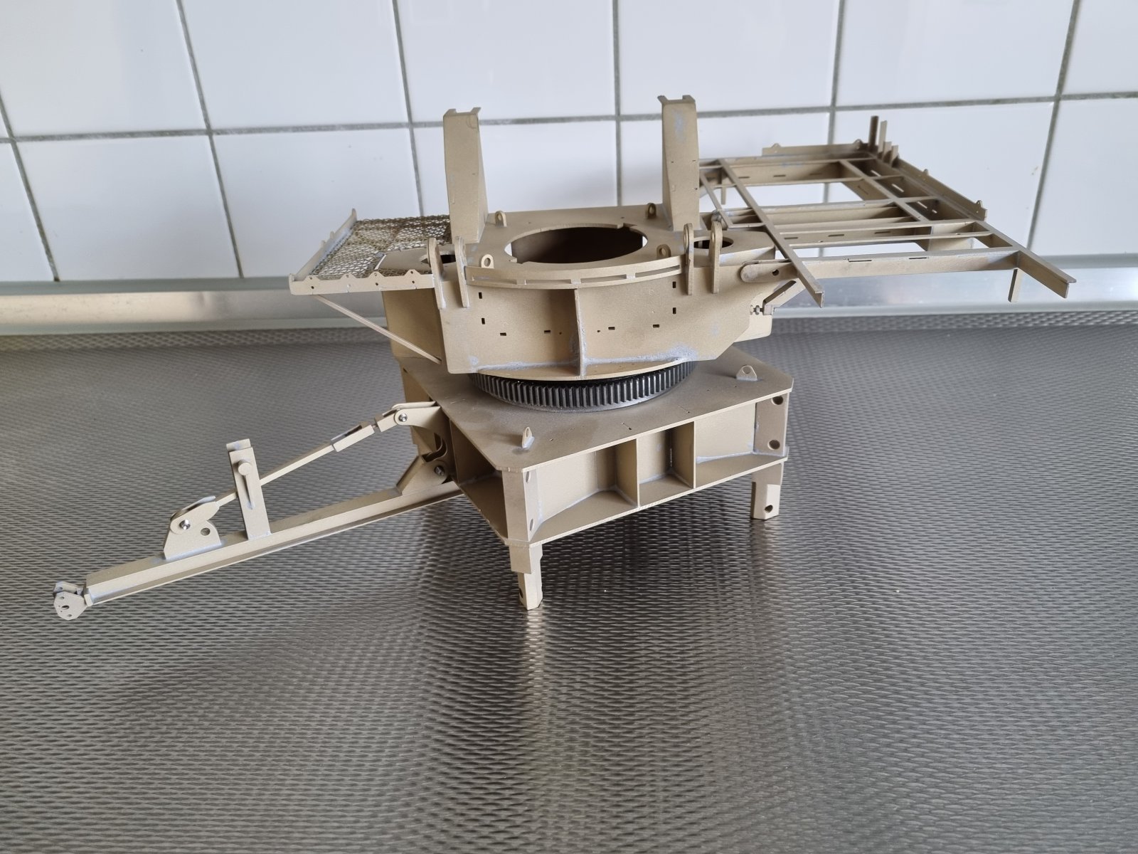

    Gezien het tempo van de bouw schoot foto's maken er soms bij in... Achteraf gezien eeuwig zonde natuurlijk maar de focus lag niet op foto's maar op bouwen.

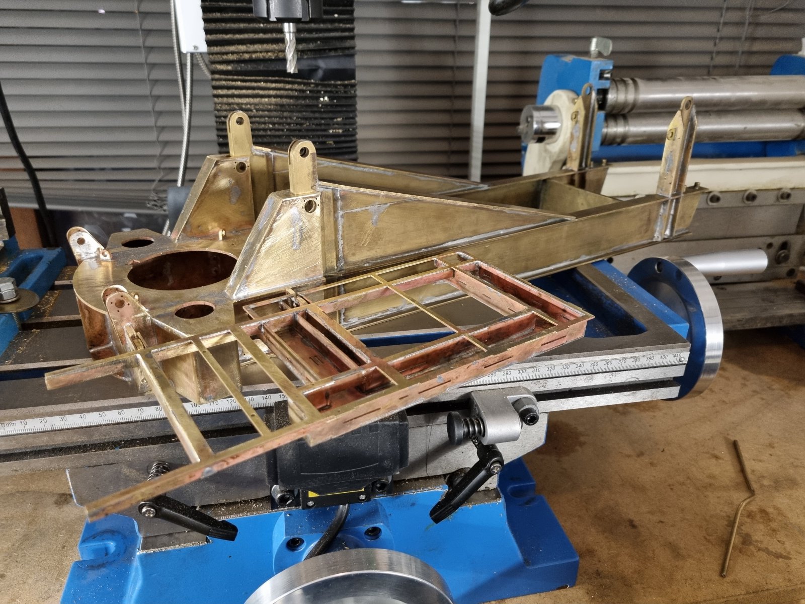

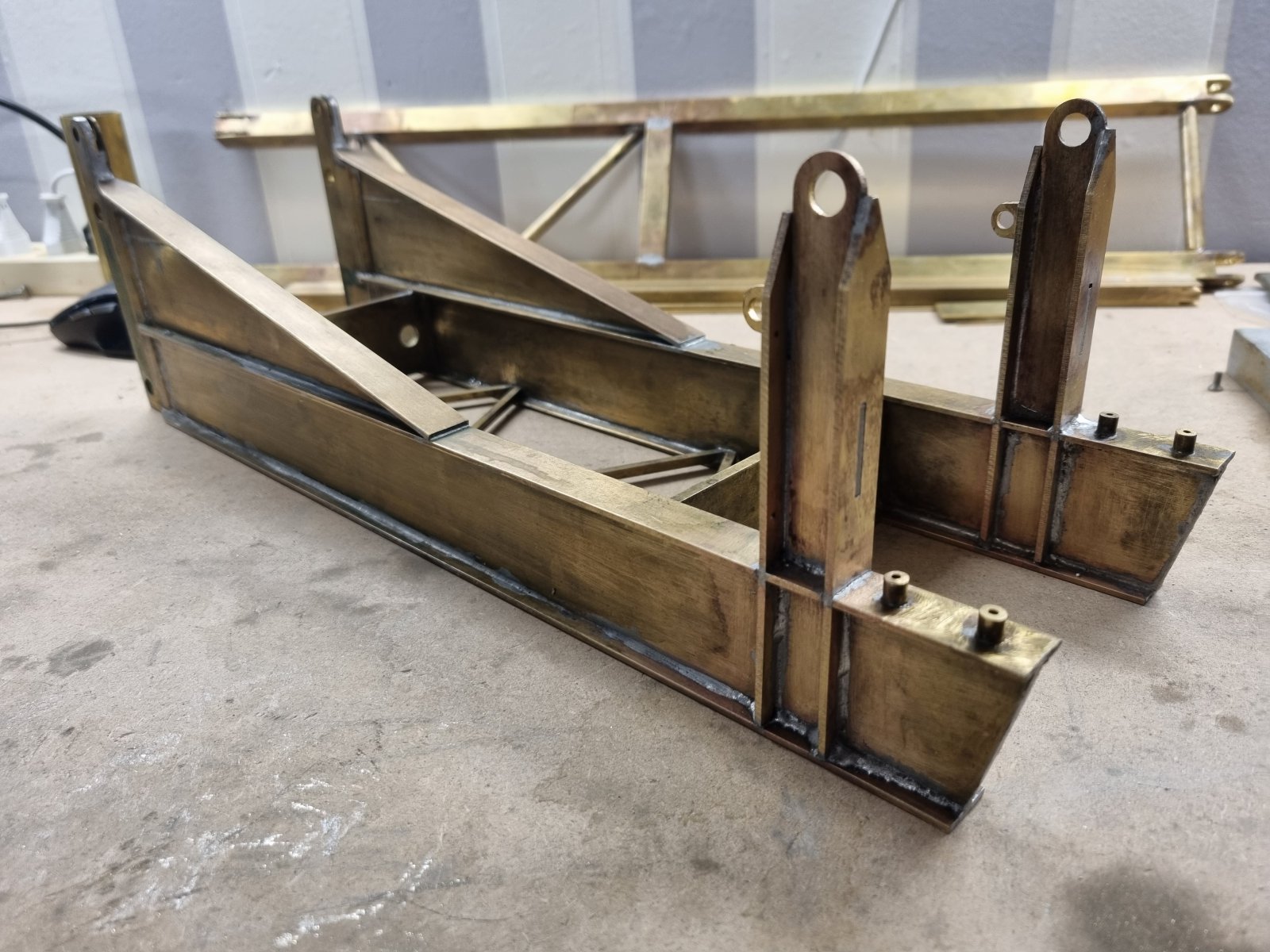

    Het volgende onderdeel is de ruwbouw van het aframe om te kijken of alles past.
    Hier alles los passen of het allemaal naar mn zin is en of alles past zoals het hoort.
    En hier vanaf de andere kant. Een onderdeel waar goed over nagedacht moest worden hoe het in elkaar gezet moest worden. Gezien er gaten getapt zitten in onderdelen waar je nu nooit meer bij komt namelijk.
    En hier een handsvat gesoldeerd op een onderdeel van het aframe.
    En als alles dan gesoldeerd is krijg je dit en daaronder liggen de achterste staanders van het aframe waar alleen 4 platen per poot in gesoldeerd zijn. Later ga ik daar nog pennen in boren zodat deze platen nooit meer gescheiden kunnen worden van de staanders als deze belast worden.
    En hier te zien met de schijven die ik heb 3d geprint om is te kijken hoe dat staat. De uiteindelijke versie wordt netjes gelagerd maar daar moet ik eerst lagertjes voor vinden.
    En eenmaal in elkaar ziet het er dan zo uit. Conclusie... het wordt groot!
    En vanaf de andere kant. De solderingen zijn nog niet netjes en het deel is ook nog niet af maar dit komt later wel.
    Tot zover update 7

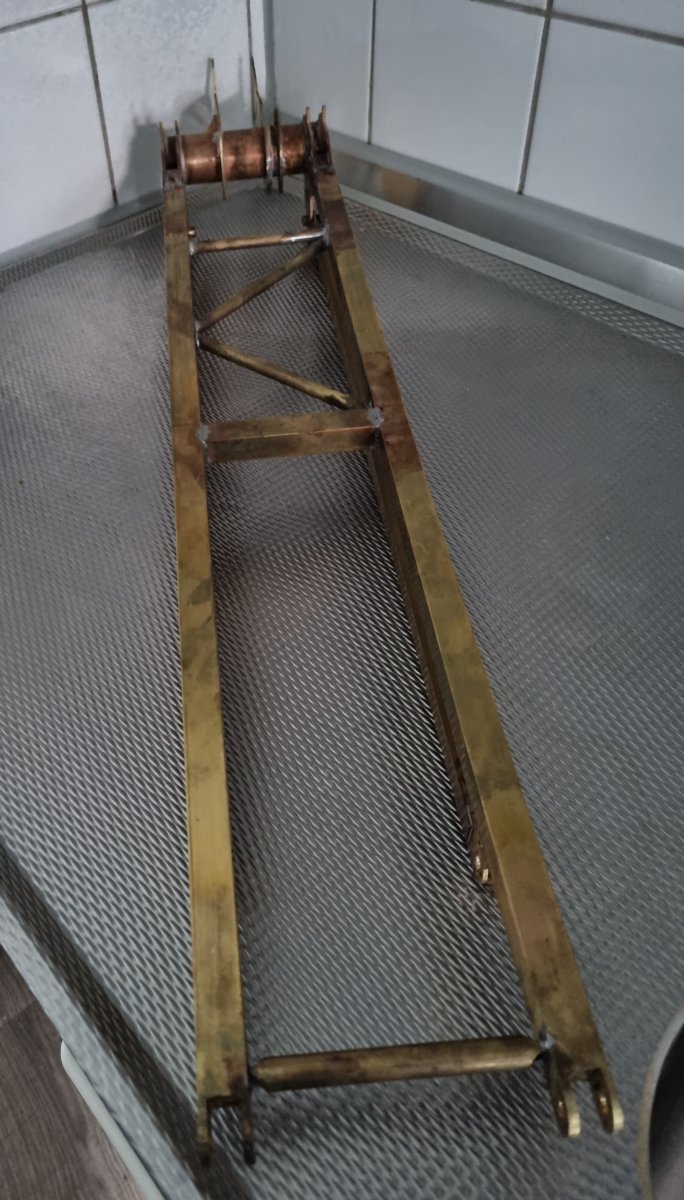

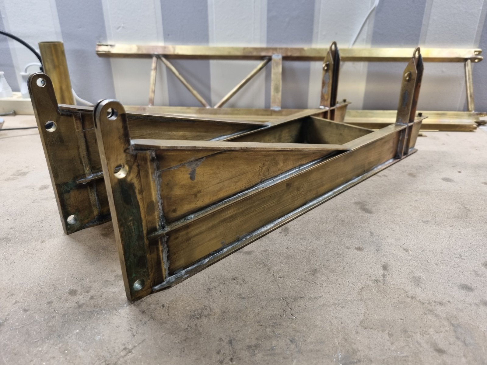

    En na de ruwbouw van het aframe gingen we door naar de ruwbouw van de cabine.
    Althans het cabine platform waar de cabine en wat schakelkasten opstaan. Normaal wordt vanaf hier heel de kraan aangestuurd maar dit is in mijn geval niet heel praktisch om dat ook te doen omdat ik dan nog meer stekkers moet gaan gebruiken.
    Let even niet op de viezigheid ik had geen zin om voor elke foto alle onderdelen te gaan poetsen tot ze netjes blinken. Hier het begin van de kabelgoot te zien die onder heel het frame door loopt en waar later nog de nodige kabels in gaan komen als detail (voor de sier niet functioneel)
    Iets met te snel door bouwen en te weinig foto's maar het eindresultaat zag er dus zo uit. Hier nog niet voorzien van de ophanging voor de kasten en de schoprand waar de balustrades aan vast komen.
    Even aan de draaikrans passen.... en nee hoor een klein foutje. De ophanging past perfect als deze hangt alleen de haak waar deze op hangt klopt qua vorm niet helemaal en loopt aan op de draaikrans. Klein foutje wat na wat dremelen opgelost was en nu past het gewoon keurig in elkaar zonder dat ik het gedeelte onder een hoek van 90 graden op de draaikrans moest bevestigen.
    En even passen met de contragiek erbij, misschien dat ik nog wat moet vijlen om het mooi in elkaar te laten lopen maar eerst even wachten tot de bordessen aan de contragiek hangen.

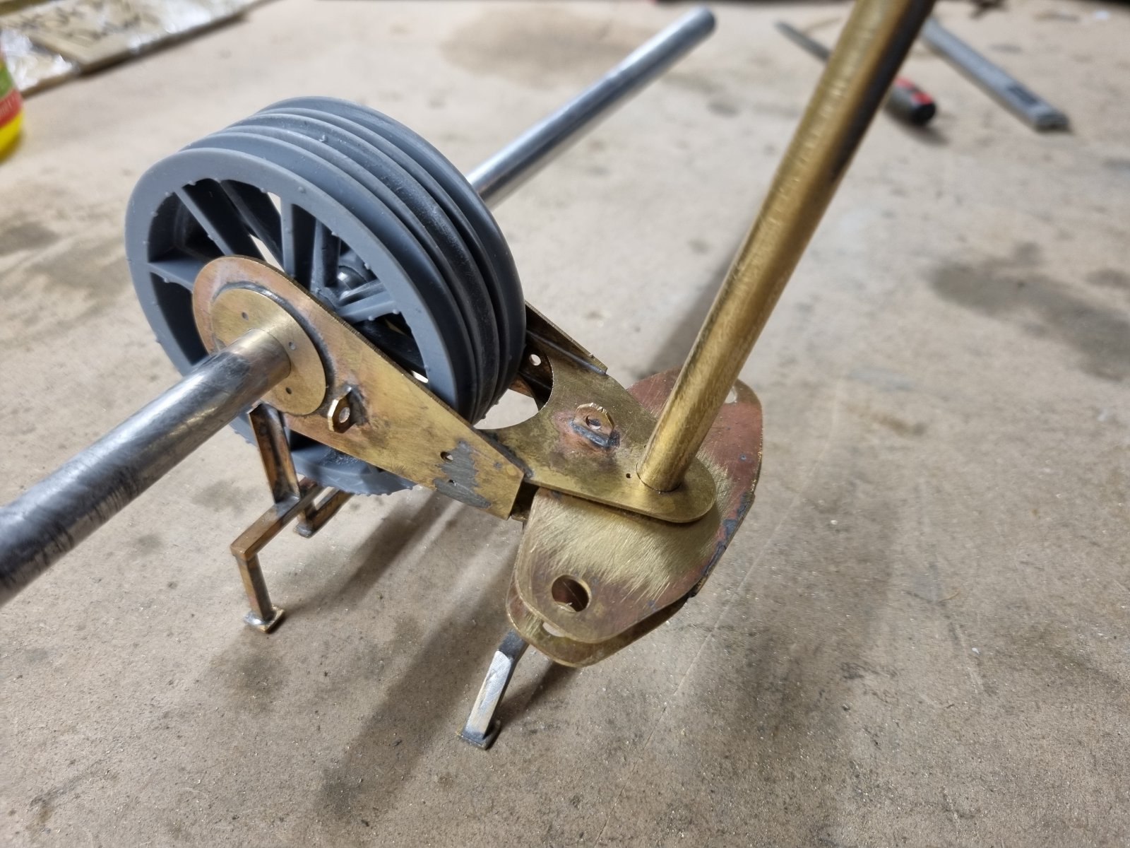

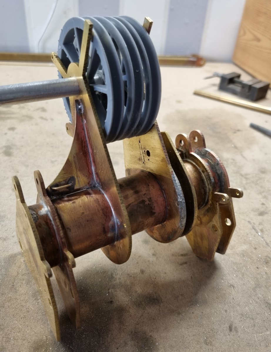

    En van de cabine ophanging gaan we naar een van de laatste onderdelen die ruw gebouwd moest worden en dat is het schijvennest voor tussen de giek en het aframe in.
    Een heel simpel onderdeel wat ook vrij snel in elkaar stond.
    De profieltjes waar ik het al eerder vandaag over had hier allemaal in elkaar gesoldeerd en dan krijg je al snel dit.
    Evenaar in elkaar gesoldeerd en de hijsogen erop en tada er staat opeens een schijvennest. Helaas beschik ik nog niet over de vaardigheden om de draaibank te gaan gebruiken dus het is nog niet helemaal klaar maar het schiet lekker op. Nu ik na ede de rust weer terug heb ga ik de onderdeeltjes op mijn gemak afwerken en ook de draaibank is ontdekken om de pennen te maken voor deze onderdelen. Niet de meest moeilijke werkstukken voor op een draaibank dus ik kan daar mooi mee gaan ontdekken wat er allemaal mogelijk is.

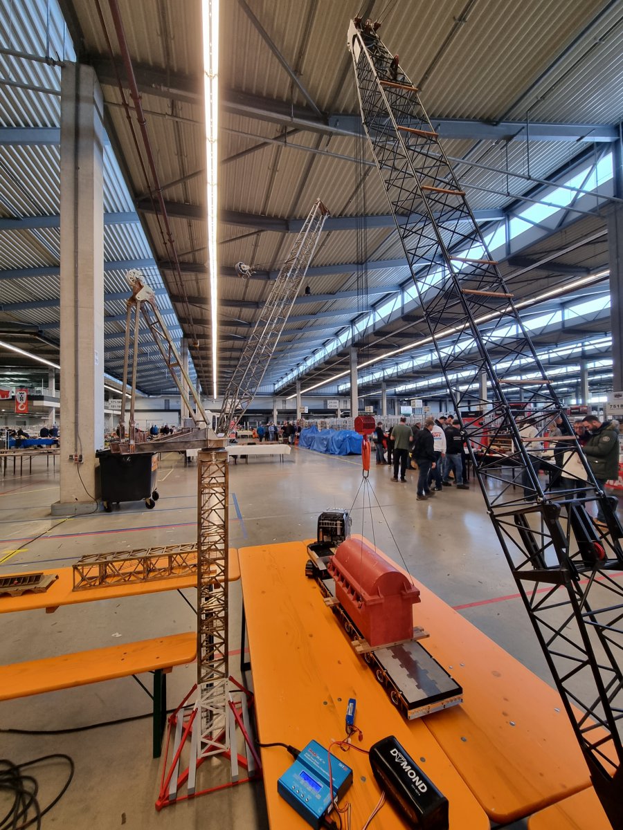

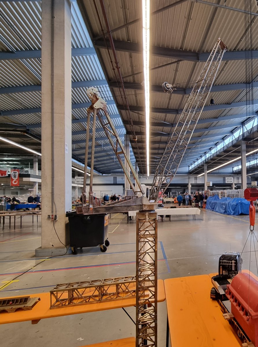

    Je liebherr kraan en de American skyhorse in het echt mogen aanschouwen in Ede, prachtig allemaal,ga zo door !.

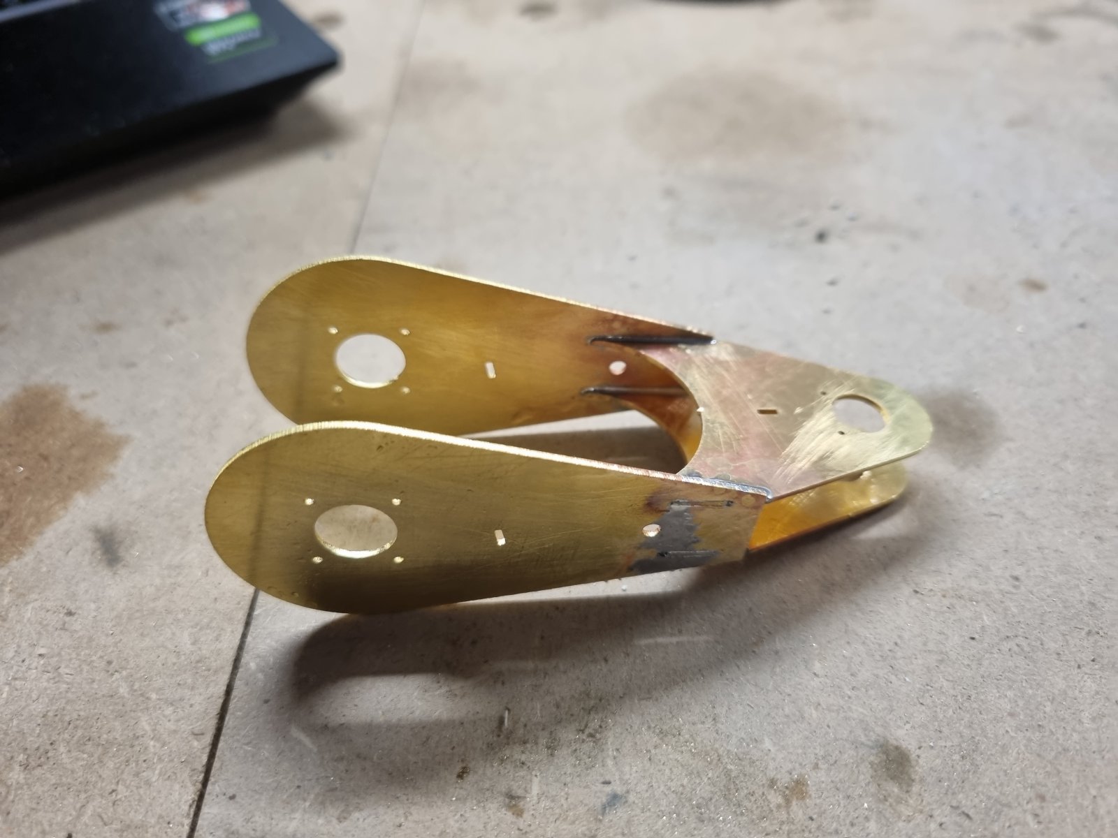

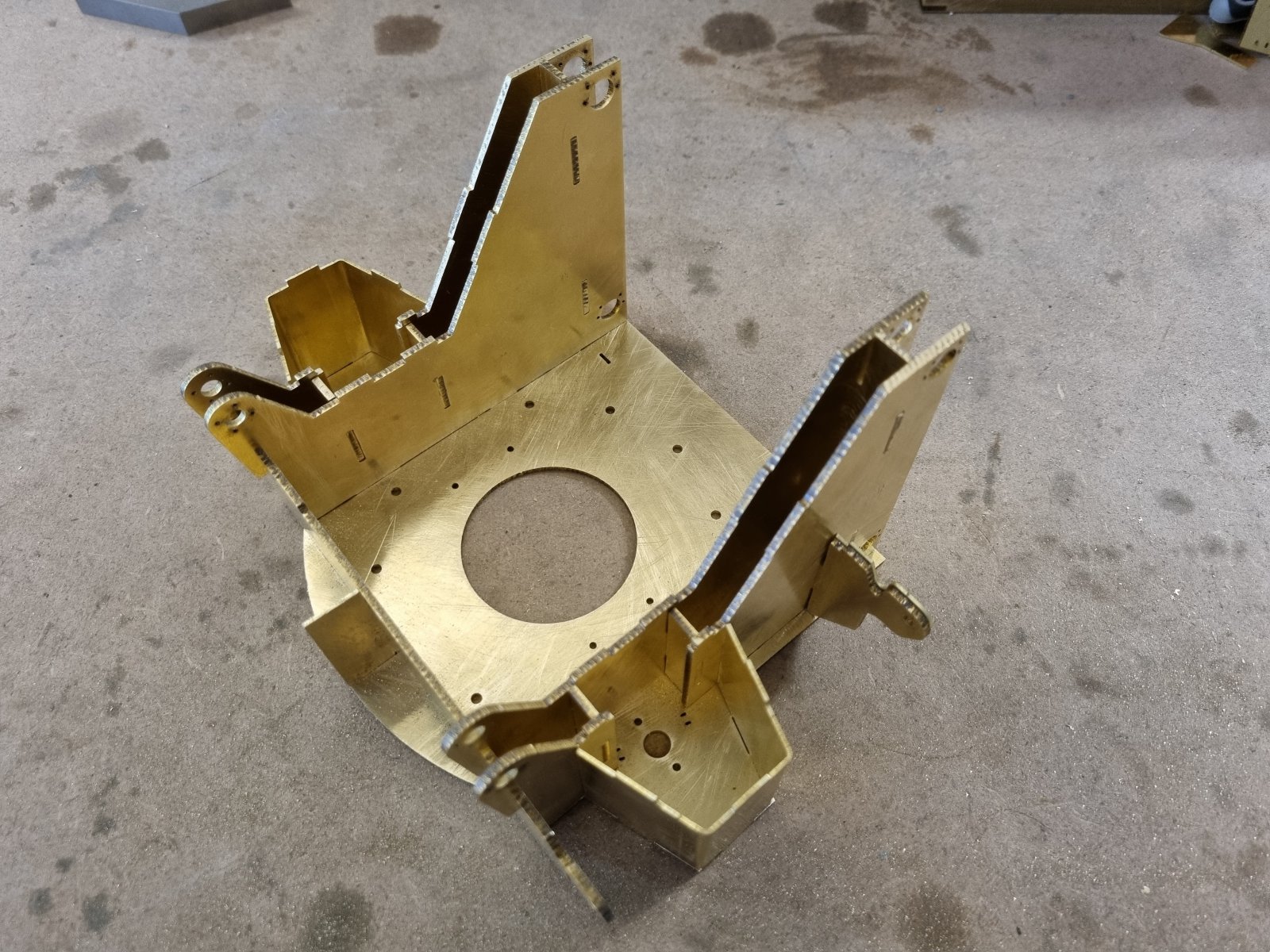

    De draad maar weer oppakken waar ik gebleven was. Er waren nog 2 onderdelen te bouwen die wat minder prioriteit hadden maar ik eigenlijk wel wilden laten zien in ede.

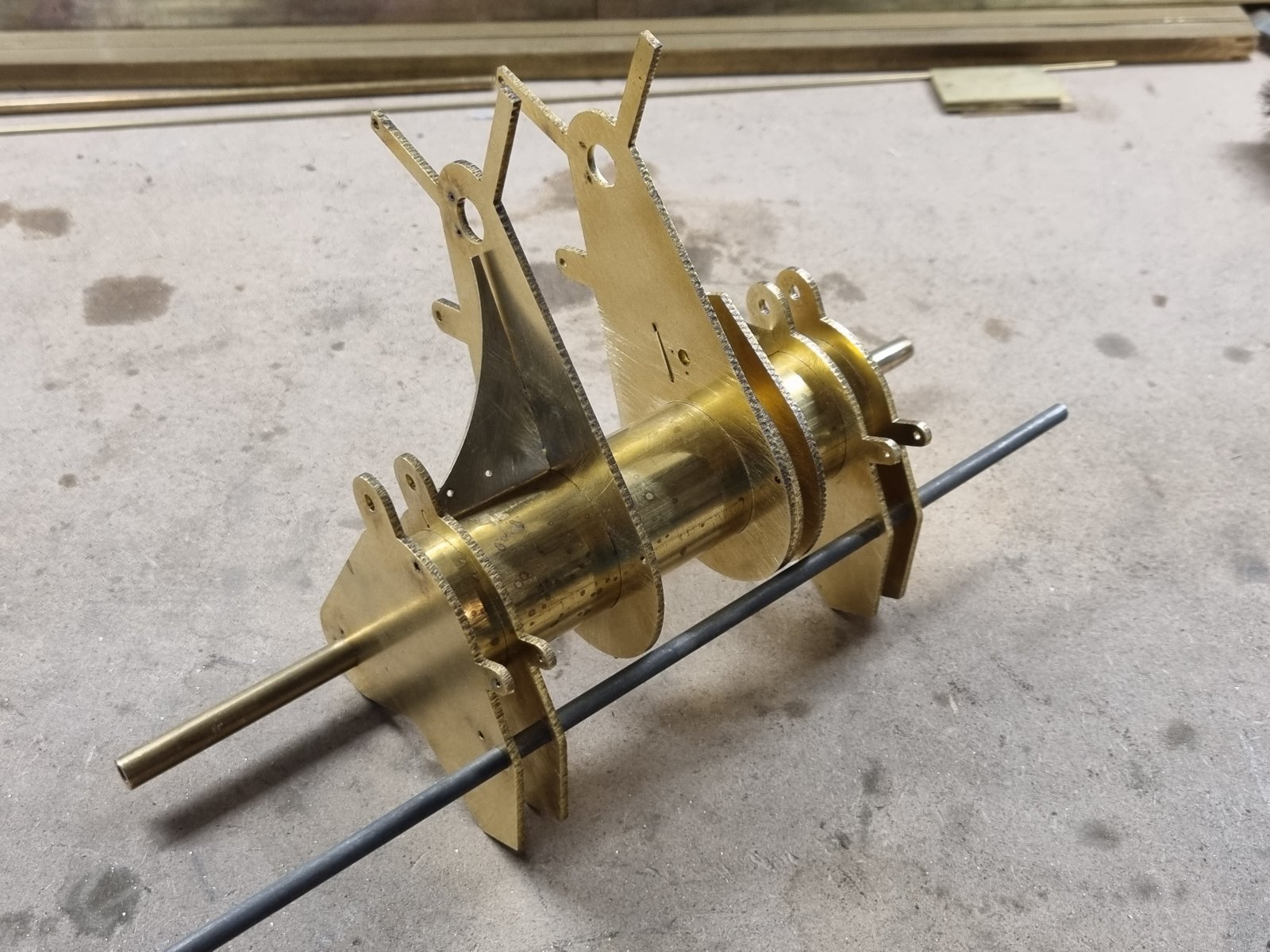

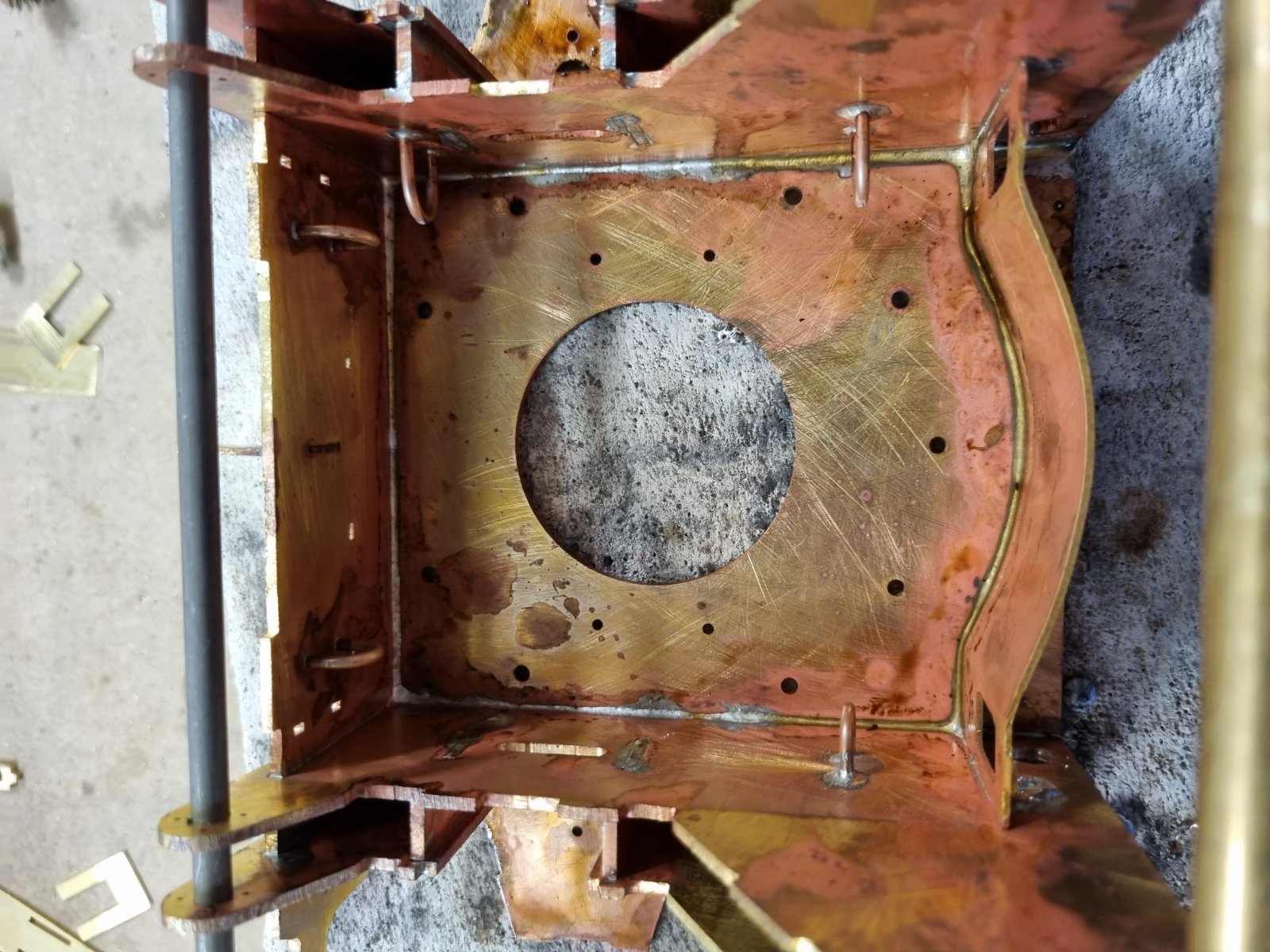

    De onderkant van de draaikrans had ik al gebouwd staan maar daar zat helaas een fout in waardoor deze overnieuw gebouwd moest worden.
    Eerst alles maar is pas maken en kijken hoe het er uit komt te zien. De platen links die onder uitstekken komt de bevestiging van de motor aan die de giekdelen naar binnen gaat rijden.
    De 2 grote platen aan de linker kant komt dalijk de bint aan te hangen waar de giekdelen over naar binnen rijden. Deze kan ik gelukkig weer hergebruiken van de oude dat scheelt natuurlijk weer.
    Deze nokken zat de fout in bij het oude onderdeel. Hier heb ik nieuwe voor laten maken aangezien dit een vrij lastig onderdeel is om te frezen en ook nauwkeurig moet zijn zodat alles later mooi past.
    Ook deze even passen in de plaat en ook dit past.
    En na wat los in elkaar te zetten krijg je dan dit als resultaat.

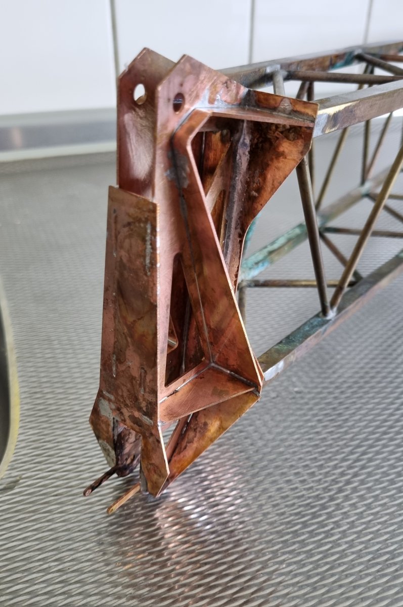

    En na het solderen en een bezoekje aan een bevriende modelbouwer met een straalcabine staat er opeens dit. Geweldig resultaat na het stralen al zeg ik het zelf. Helaas kreeg ik het niet voor elkaar om voor ede alles te stralen zodat de kraan er netjes bij stond.

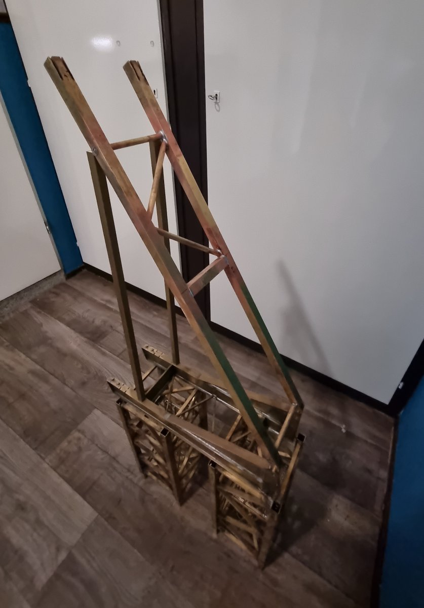

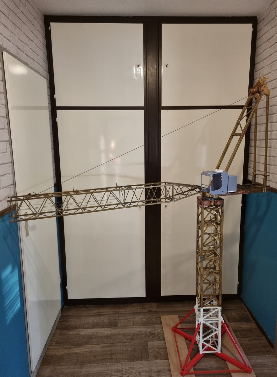

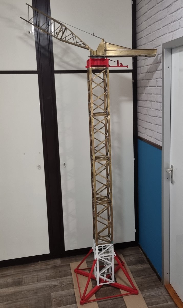

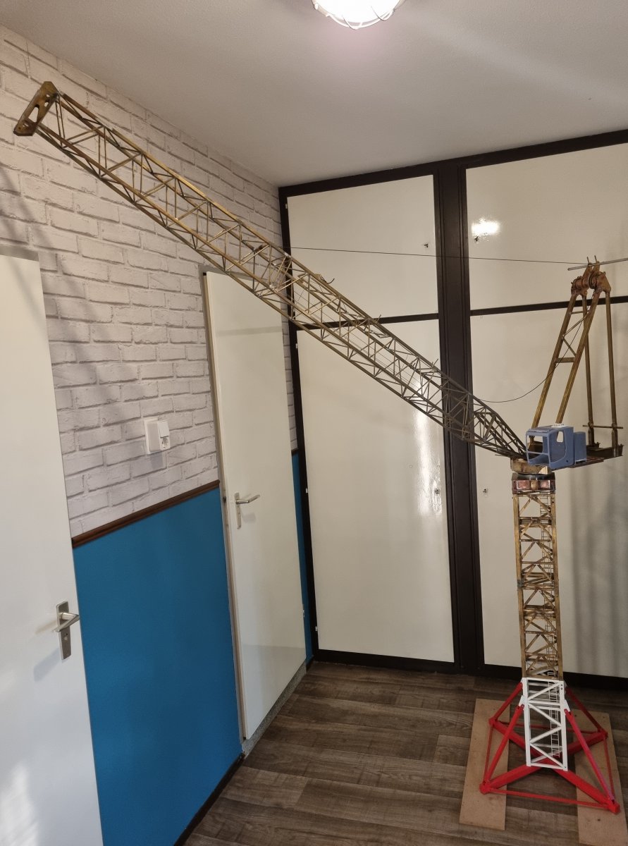

    En dan... natuurlijk moest ik wel weten of alles past en netjes in elkaar kan voor de beurs natuurlijk.
    En hoe kom je daar achter? Juist opbouwen alles!
    Eerst maar is begonnen met het eerste gedeelte zoals bij de echte met een tuikabel al kwam daar gelijk het eerste issue naar boven het touw rekt teveel om de giek te kunnen dragen.
    Hier met de mislukte cabine om toch even te kijken hoe het staat en vooral hoe groot het allemaal wordt.
    Hier het issue beter te zien. Met de kop ervoor komt er zoveel kracht op de tui dat deze teveel rekt en niet netjes de giek horizontaal houdt. Hier is maar een tui te zien maar ook met twee tuien is het gewicht van de kop te groot en zeker met in het achterhoofd houdend dat er nog is een goede meter giek meer bij komt in de loop van de tijd.

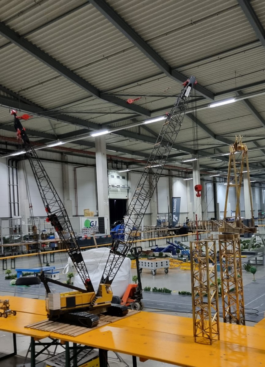

    En toen...
    Ja toen was het vrijdag middag tijd om op te gaan bouwen! Omdat ik geen zin had om zaterdag ochtend 2 kranen op te bouwen met natuurlijk wat tijdsdruk om op tijd klaar te zijn zijn we vrijdags al afgereisd naar ede. Na wat geholpen te hebben met de baan van Rmw was het tijd om mijn modellen op te bouwen al had ik voor de liebherr nog niet alle delen bij me. Ik dacht dat ik nog wel wat tijd had om op de laatste minuut nog wat verder te kunnen bouwen aan de kop maar dit was natuurlijk een leuke gedachten maar niet realistisch.
    Na het opbouwen stond het er dus zo bij. Voor de zekerheid s'nachts de American maar aan de liebherr geknoopt omdat het natuurlijk zonde zou zijn als s'nachts de tui het begeven had en de giek naar beneden was gekomen. Voordeel van dit was ook dat de volgende ochtend de American de giek in de gewenste stand kon houden toen ik het schijvennest ingeschoren had en vast moest knopen.
    En toen alles opgebouwd was stond het er zo bij. Ik heb vrijdag avond nog schijven opgehaald die een collega geprint had om in ede toch het schijvennest in te kunnen scheren.
    En dat zag er dan zo uit. Duidelijk is het wel geworden dat een klimrek (frame om de kraan hoger te kunnen bouwen) wel een fijne toevoeging zou zijn. Het zit nu eigenlijk allemaal net te hoog om nog op een normale wijze de draad in te scheren die de giek versteld.
    En nog een laatste blik hoe het er bij stond. Helaas wat te weinig foto's gemaakt achteraf maar dit is weer een leerputje voor de volgende show. Blij dat deze periode afgesloten kon worden met een geweldige beurs. Het was even aanpoten de weken voor de beurs maar het gevoel wat het geeft als je modellen er dan zo bij staan is toch wel heel fijn. Veel positieve reacties gehad en leuke gesprekken gehad! En weer vol goede moed verder voor de volgende beurs... Waar ik toch wel hoop de American beter functionerend te hebben en en de liebherr ook zijn eerste bewegingen kan gaan maken.
    Tot zover de afgelopen 3 maanden in een notendop, nu maar weer verder tot de gewone orde van de dag. Het bouwverslag is weer bij en ik heb eerst wat achterstallige dingen op te knappen voor ik weer verder kan gaan bouwen. Maar als ik weer wat gebouwd heb hou ik jullie op de hoogte!
    Mvg Mitchell
    Tug.NL, Catwoman, bvdh en 11 anderen vinden dit leuk.

    Hallo allemaal,
    Na ede eindelijk weer is tijd om echt wat te bouwen! Niet dat ik ondertussen stil gezeten heb hoor, in tegendeel zelfs. Ik heb het nodige tekenwerk verricht voor de details van de draaikrans. Dit gedeelte wil ik dalijk eerst af gaan bouwen voor ik naar het volgende deel ga. Ondertussen kan ik dan mooi nog over de lieren nadenken waar nog de nodige uitdagingen zitten. De elektronica is ook nog een leuke uitdaging aangezien ik niks in het zicht wil hebben. Maar met de hulp en adviezen van Mark gaat ook dit wel weer goed komen.
    Genoeg gepraat... tijd voor foto's!
    Hier dan de draaikrans die steeds meer gaat lijken op zijn tekening. Helaas is het printen niet overal helemaal juist gegaan maar dit los ik natuurlijk wel op.
    Beter blik op de details al missen er nog een paar maar die komen later.
    En de achterkant waar de lier zichtbaar is voor de kat van de giekdelen. En deze functioneert ook al!
    Tot zover weer deze kleine update.
    Mvg Mitchell
