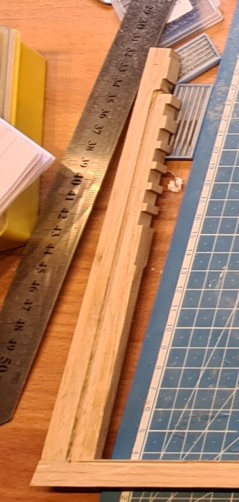

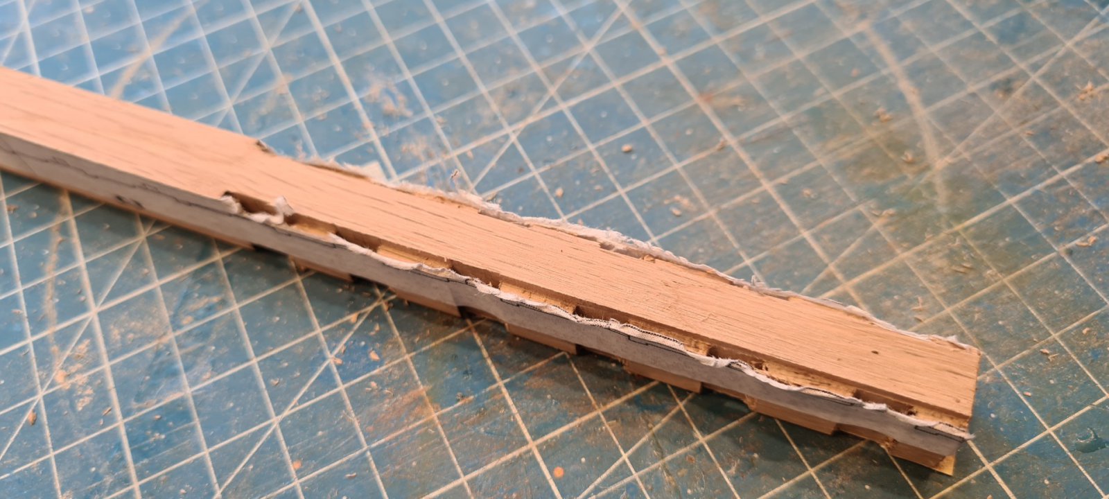

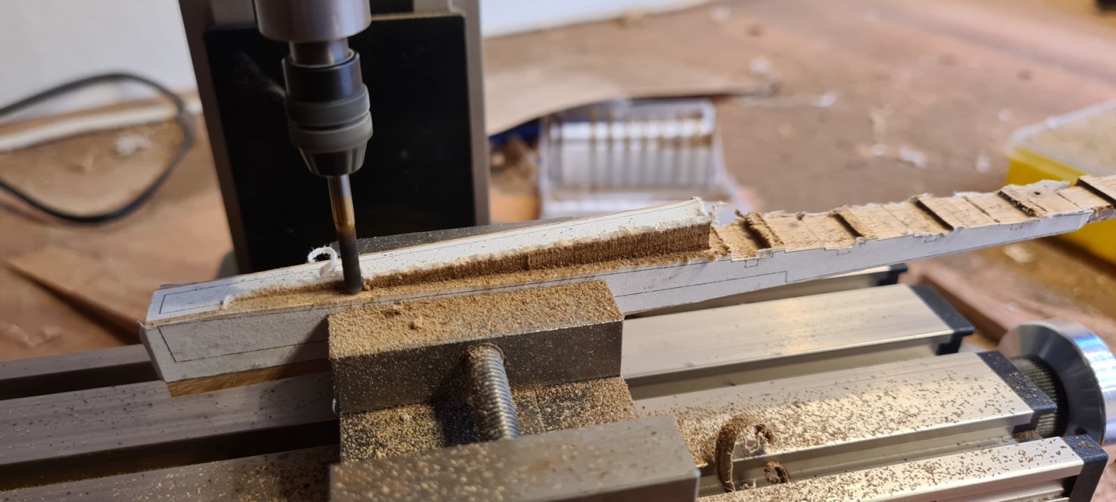

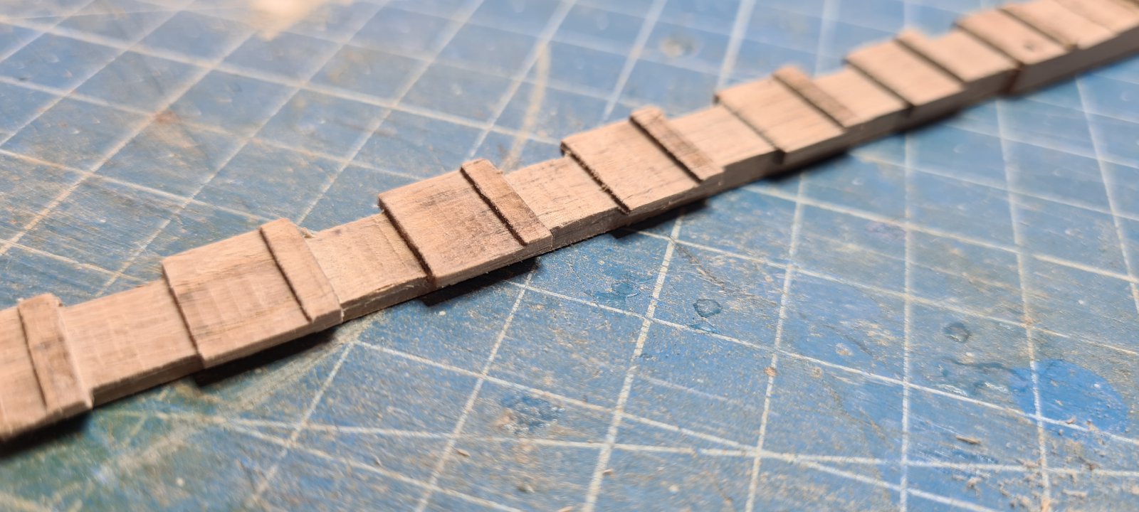

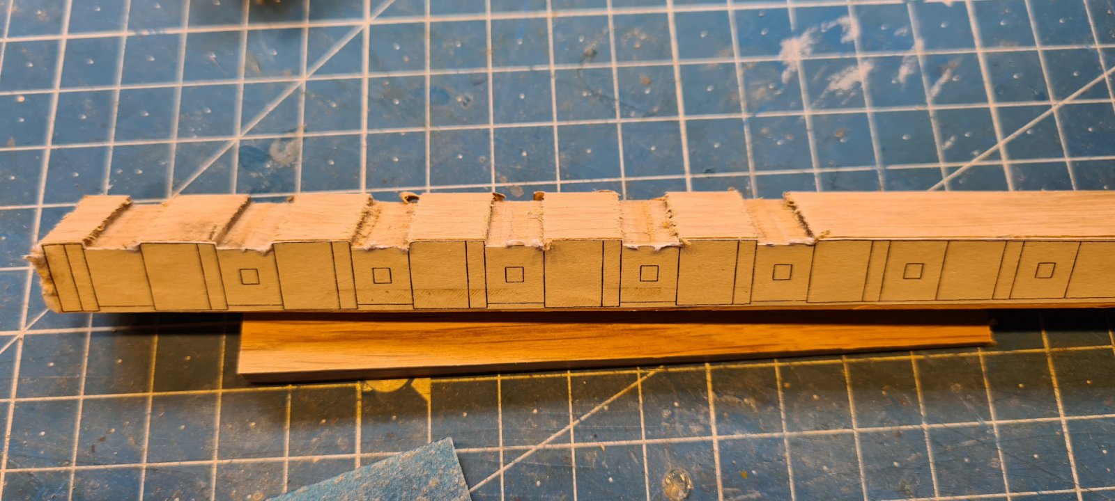

Kijk eens aan Ronald , dat is inderdaad nog weg te moffelen, of je maakt een nieuw stukje, met de kennis van nu, kun je het rabat dan er mooi insnijden.( dan hoef je jezelf er ook niet aan te ergeren) :rolleyes:

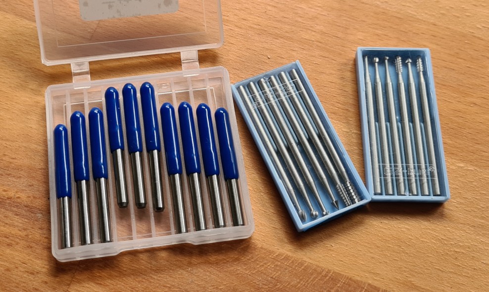

Er zijn freesjes te koop met een driehoek kopje. Ik heb die ook. Zijn setjes van 6 freesjes met verschillende vormen. Zoeken op "olive carving" bij aliexpres.ze zijn van tungsten staal, en zitten in lichtblauwe doosjes. Ik heb er al verschillende doosjes van. Wel altijd de lichtblauwe doosjes nemen. Die zijn zeer scherp en gaan lang mee.
Hier een voorbeeld link https://nl.aliexpress.com/item/33000711097.html?spm=a2g0o.detail.1000013.3.18773f40VIMIx6&gps-id=pcDetailBottomMoreThisSeller&scm=1007.13339.169870.0&scm_id=1007.13339.169870.0&scm-url=1007.13339.169870.0&pvid=c8c85006-c6b9-4c2c-8822-4c64648367ed&_t=gps-id:pcDetailBottomMoreThisSeller,scm-url:1007.13339.169870.0,pvid:c8c85006-c6b9-4c2c-8822-4c64648367ed,tpp_buckets:668#0#131923#0_668#0#131923#0_668#888#3325#14_668#888#3325#14_668#2846#8112#1997_668#5811#27187#77_668#2717#7561#384_668#1000022185#1000066059#0_668#3468#15608#138_668#2846#8112#1997_668#5811#27187#77_668#2717#7561#384_668#3164#9976#226_668#3468#15608#138
Zo hoef je niet schuin je werkstuk in te klemmen. En kan je met een geleider je werkstuk langs je frees halen
Peter en Stefan, jullie hebben allebei gelijk.... Ik heb de freesje al besteld (maat large en medium) maar dat duurt natuurlijk een paar weken voordat ze binnen zijn. Ik ga ondertussen alles vervangen, dus ook de rechte stukken. Deze zijn niet te slecht, maar kunnen ook zeker beter... Jammer van het werk tot nu toe, best al wat uren die er in zaten maar zoals ik zei, is weer leerzaam geweest.

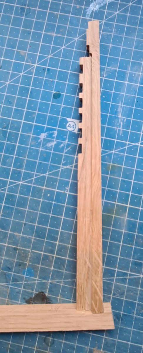

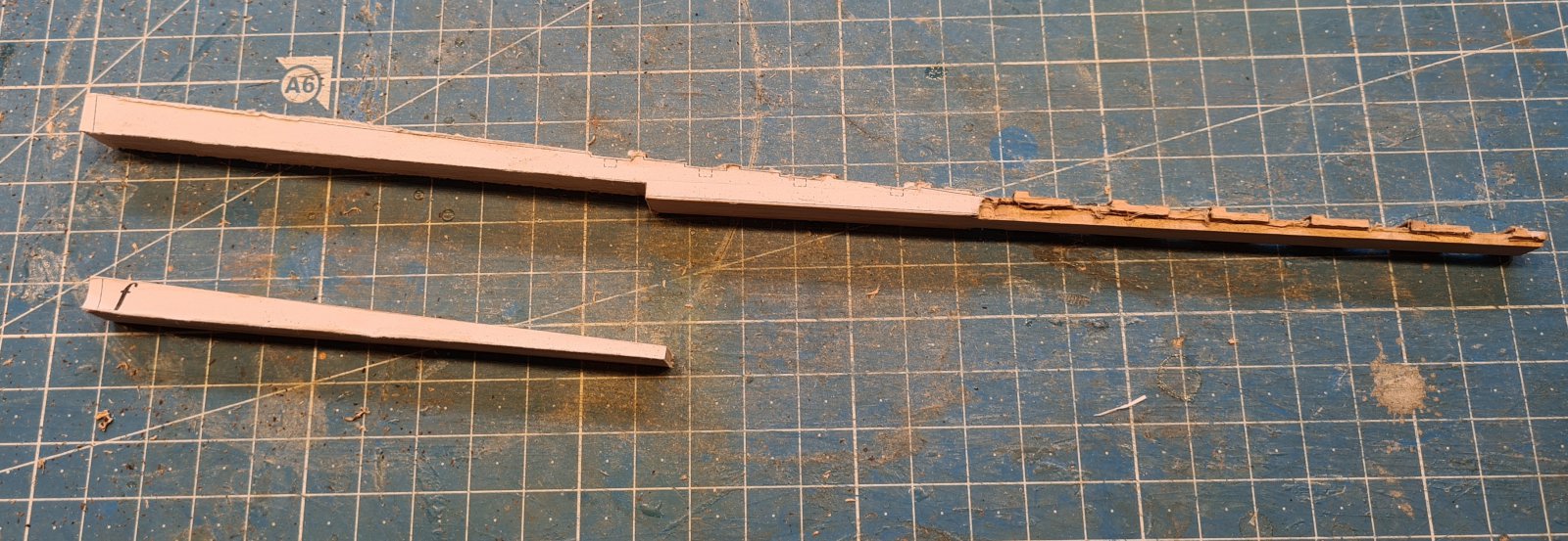

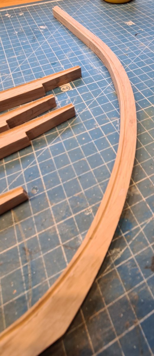

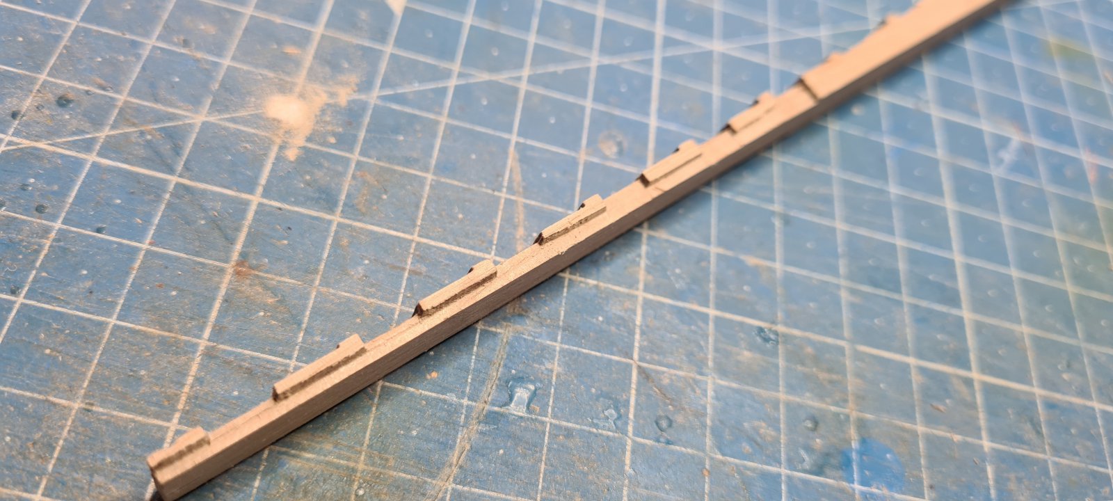

Ik had reeds gemeld dat ik de kiel opnieuw zou maken en hetgeen ik bij de eerste versie geleerd heb ik de praktijk te brengen. Dit heeft nu inderdaad tot een betere versie geleid, onder andere de lijmvlakken tussen de delen sluiten nu ook beter aan.
Wanneer je kijkt naar te tekening op het boegdeel van de kiel, dan zie je dat deze nog te breed is. Ik heb namelijk, net als bij de vorige poging, een lijn uitgezet die parallel loopt aan de buitenste lijn van de inkeping. Hierdoor heb ik geen mal meer nodig om bij het fresen de juiste lijn te volgen. Nadat het freeswerk is gedaan haal ik het overtollige deel aan de buitenkant weg...

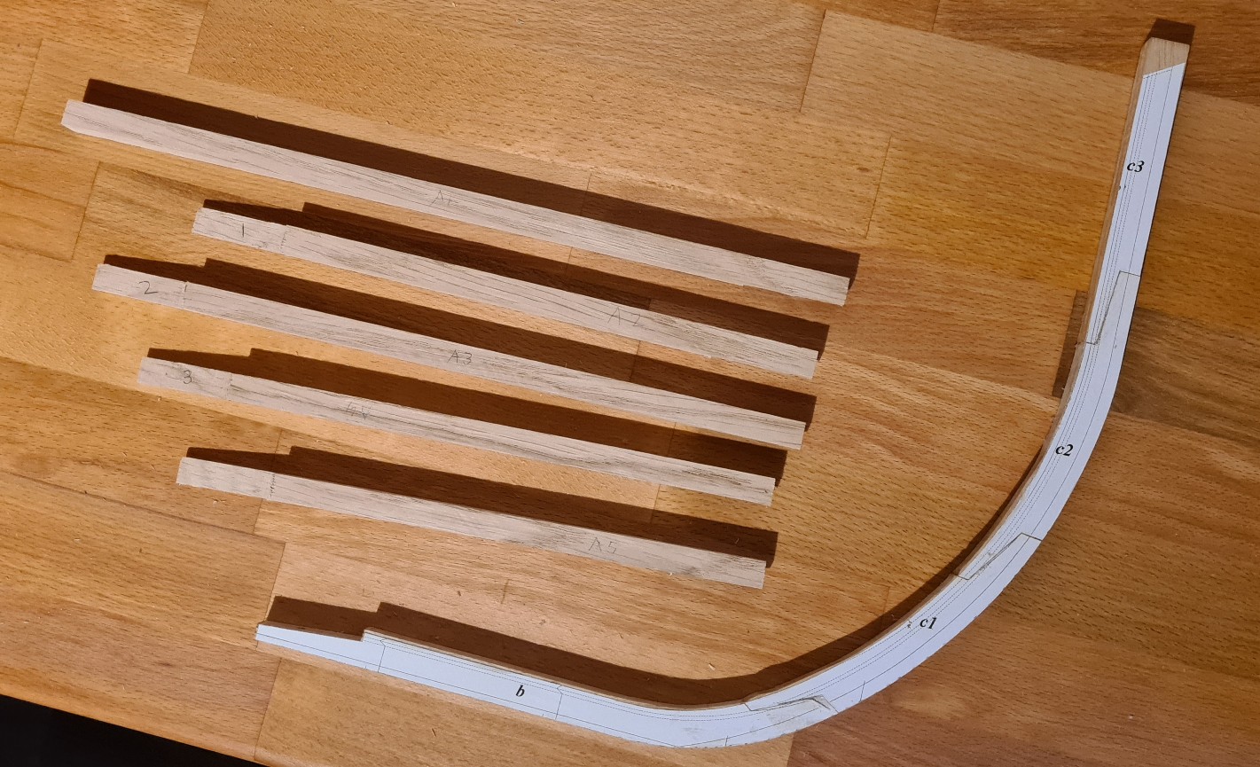

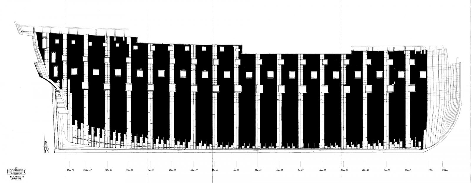

Binnenkort voorzie ik de start van het maken van de ribben, en hiervoor zit ik nog met een vraagstuk...
Het zou helpen welke stukken ik aan de zijkant open wil houden. Ik had reeds verteld dat één zijkant en de dekken dicht worden, maar één zijkant dus open blijft, maar het zou mooi zijn als ik daarbij toch ook wel iets van de romp mee kan nemen. Zie plaatje hieronder...
Het idee is dat ongeveer deze ribben geplaatst worden en de overige gedeeltelijk worden verwijderd. Alle dekken komen er wel volledig in, die zorgen ook voor het verband van de constructie. In eerste instantie zullen de ribben volledig geplaatst worden waarbij de te verwijderen stukken met ander (zachter) hout wordt vervaardigd zodat deze goed herkenbaar zijn en later eenvoudiger kunnen worden verwijderd.
De ribben die blijven staan zijn de ribben die ook een 'binnenrib' bevatten.
Dit alles is voor nu slechts een gedachte van mij, en ik ben erg benieuwd naar jullie mening/insight/aandachtspunten... Zijn er misschien gevolgen van dit idee wat ik nu nog niet zie en jullie wellicht wel?
Wellicht is er een andere oplossing die leidt tot een mooier resultaat?
Ik vind het prachtig om zo'n schip te zien groeien, die constructies zitten gewoon zo mooi in elkaar.. als je maar genoeg foto's maakt en die ook laat zien:):)
Dat gaat een mooi schip worden en op de manier dat jij het wil maken heet "Admiral Style". Sommige bouwers laten hun dek voor de helft ook open.
Marcus
Ja, klopt! Het geeft mij ook veel inzicht hoe zo'n schip nu eigenlijk in elkaar zit. Met een bouwkit met frames is dat toch anders...
Gaat weer mooi Ronald:):)
Dank je! :)
Marcus
Admiral Style? Ok, weer wat geleerd :) Ik ben er nog steeds niet helemaal uit. Vooralsnog zou ik de dekken geheel willen aanbrengen, maar moet nog even zien hoe dit gaat, dek is nogal breed en wordt wellicht wat donker. Ik ben trouwens wel van plan om verlichting in de 'oude' stijl op te nemen, dus met een soort van olielampen voorzien van een ledje....

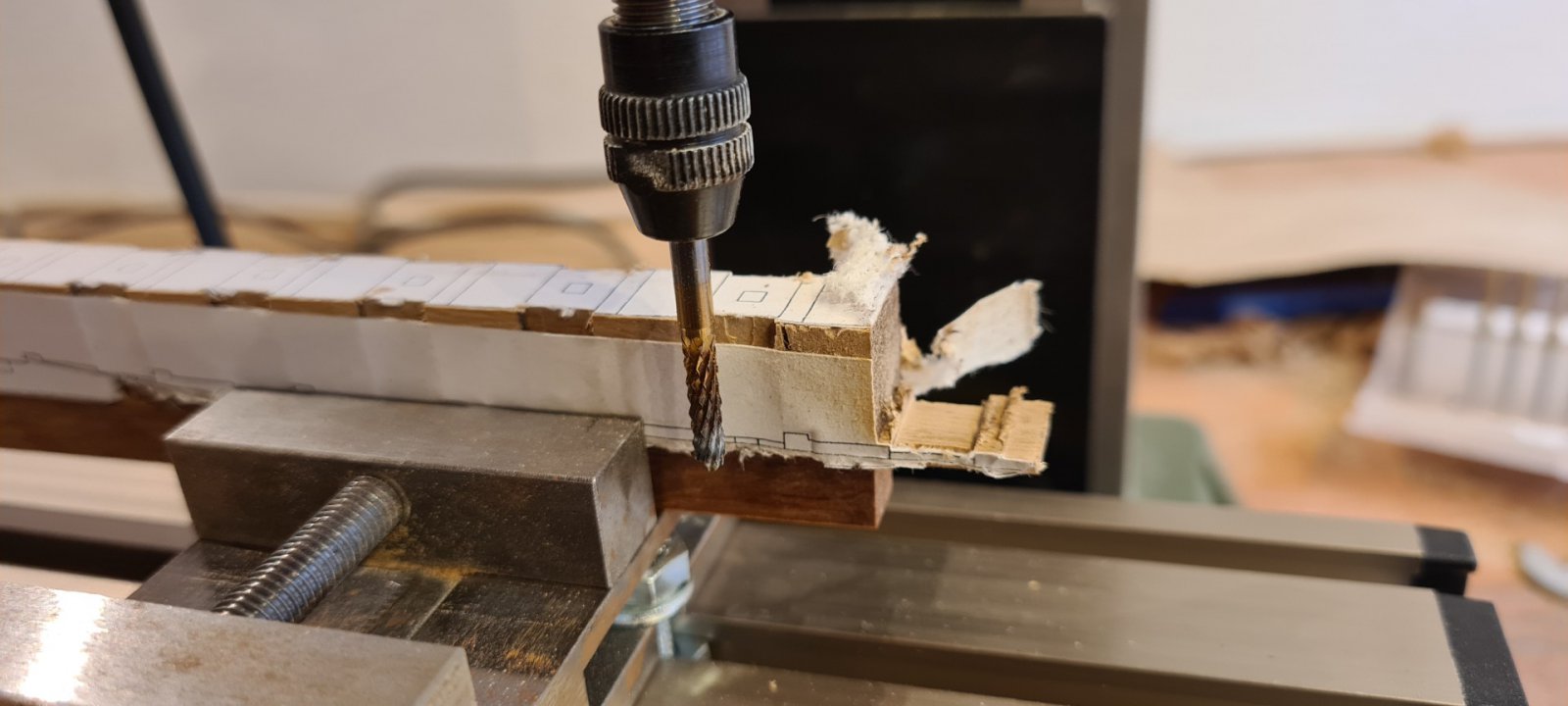

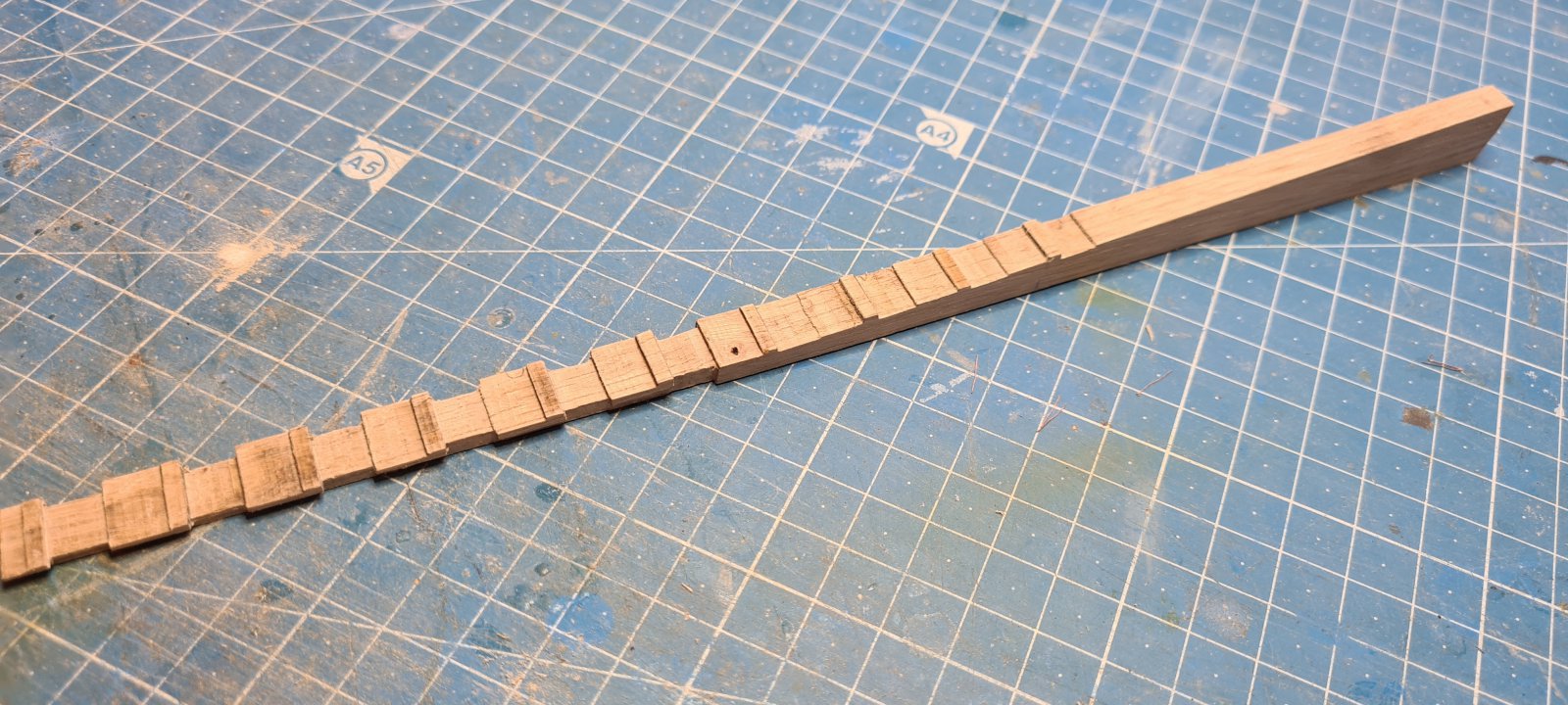

Ondertussen zijn de freesjes binnen dus ik kan weer verder...
Met dank aan ali...

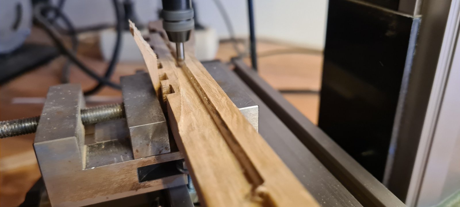

Hiermee heb ik de inkeping aangebracht, is echt veel beter gegaan dan de eerste poging. Resultaat is nog steeds niet perfect (freesmachine zit denk ik toch nog wel wat speling in), maar het is zoveel beter dan de eerste keer...

De lijn is nu iig wel goed..
Toen nog even de laatste lijn in het verticale deel gefreest...

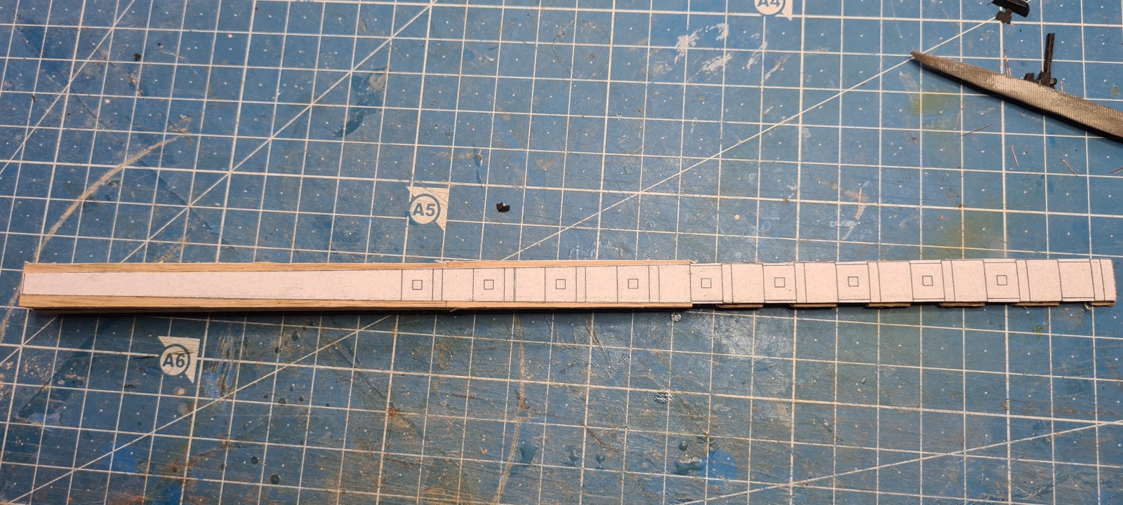

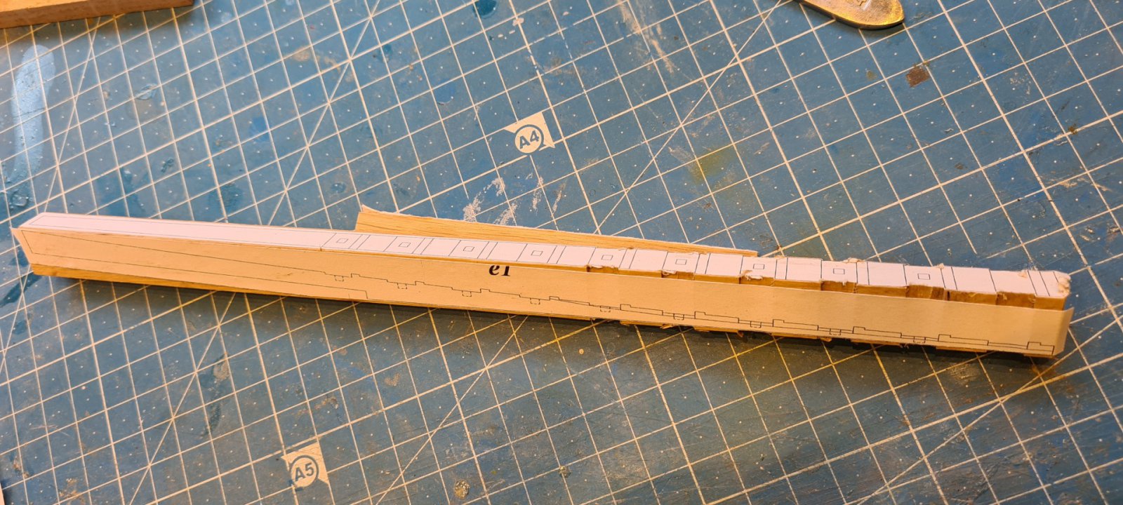

En weer een update..., ik heb veel foto's gemaakt van de realisatie van het volgende onderdeel, geef gerust aan dat dit ook wel wat minder kan...
Zie voorgaande foto voor het onderdeel wat ik ga maken...

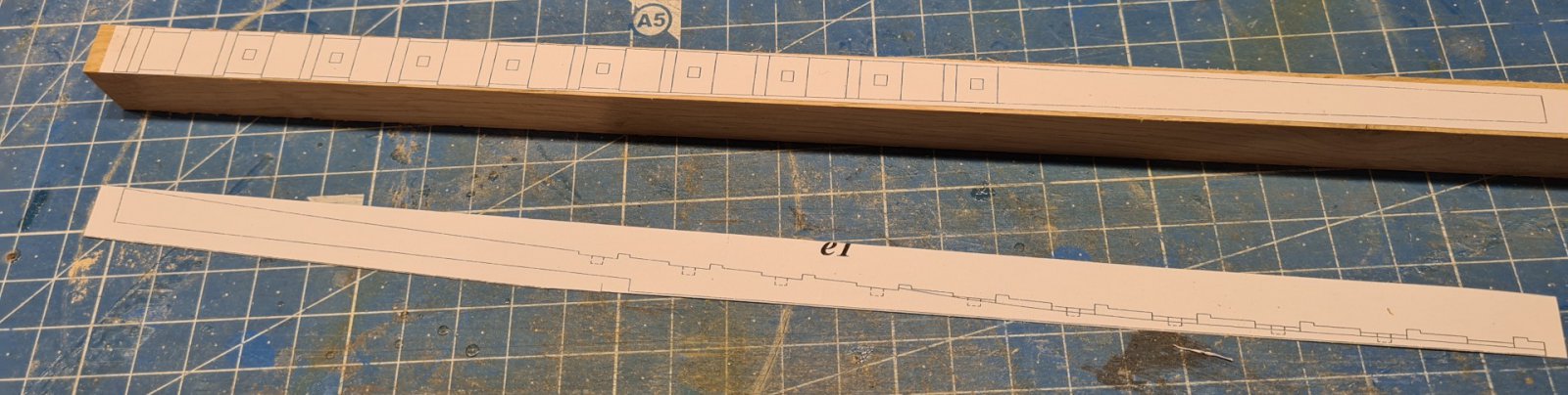

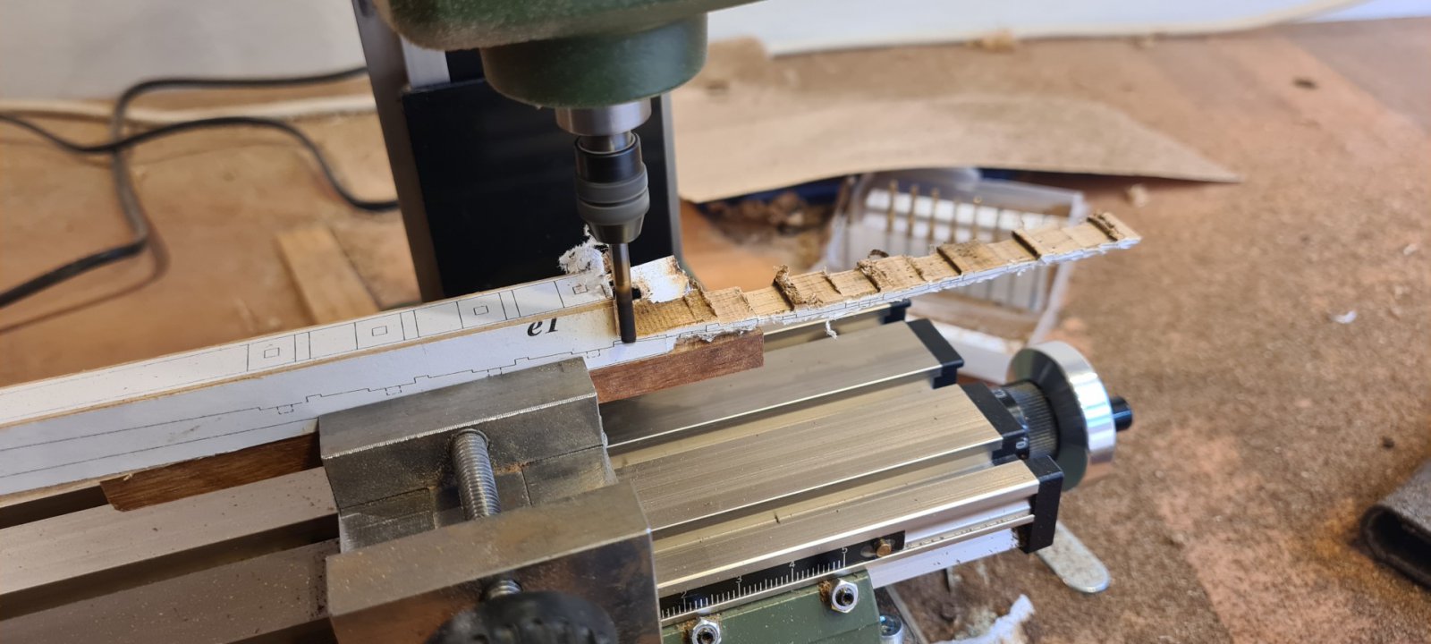

Ik ben begonnen met het frezen van de zijkanten...

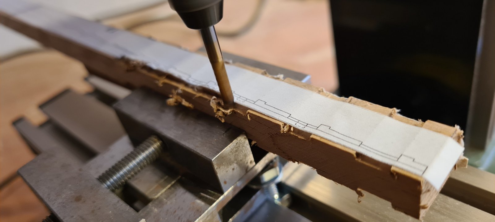

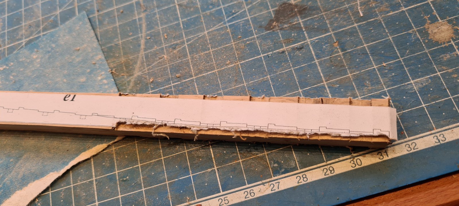

Daarna een zij-aanzicht erop geplakt en eerst de onderkant, en daarna de bovenkant gefreest. In deze volgorde kom ik niet in problemen bij het inklemmen van het onderdeel omdat de bovenkant verreweg het grootste te verwijderen deel is.

Op deze foto is te zien dat de lijn van het te verwijderen deel aan de onderkant langzaam naar boven loopt

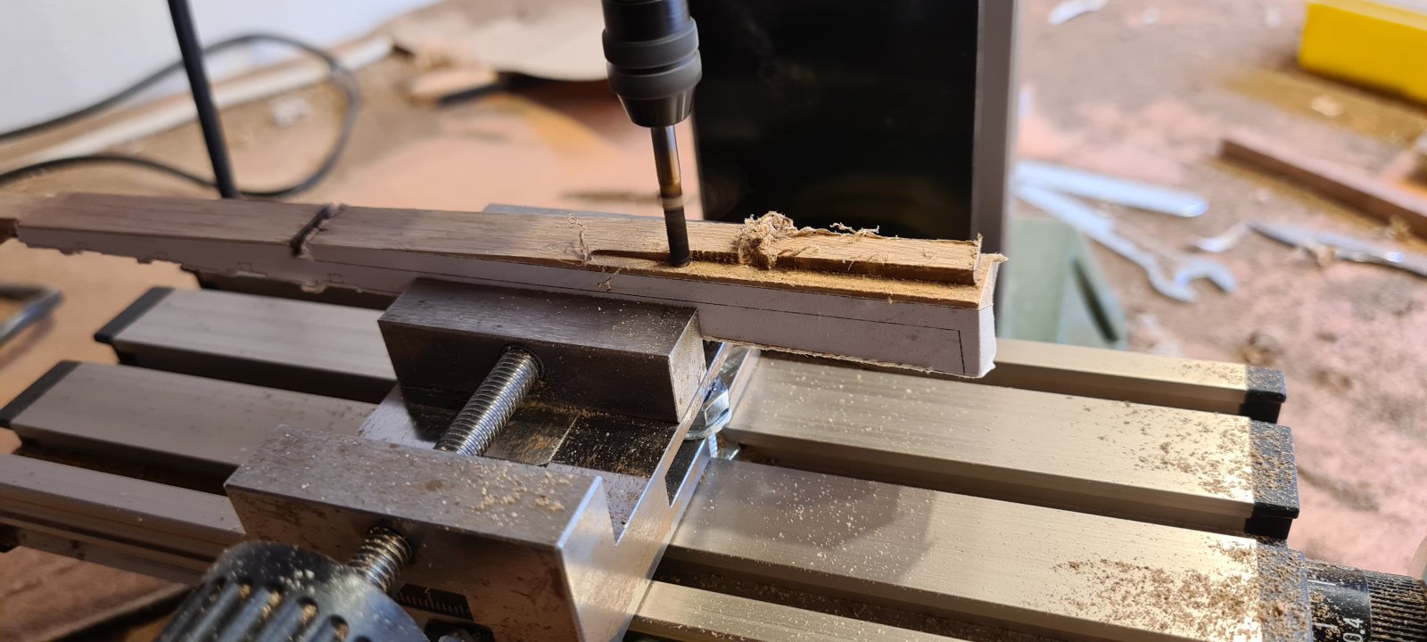

Dan nu de bovenkant. Ik had er niet aan gedacht eerst het grootste deel weg te zagen, dat had veel tijd en moeite gespaard...
Bij het frezen van de bovenkant kan ik niet altijd parallel aan de onderkant frezen, ik heb toen op het oog het werkstuk schuin in de klem gezet.

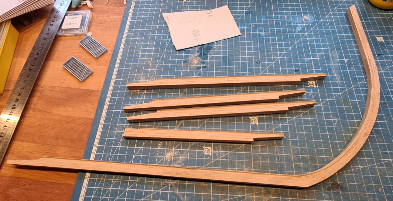

Zie hier de twee onderdelen...

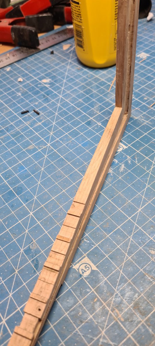

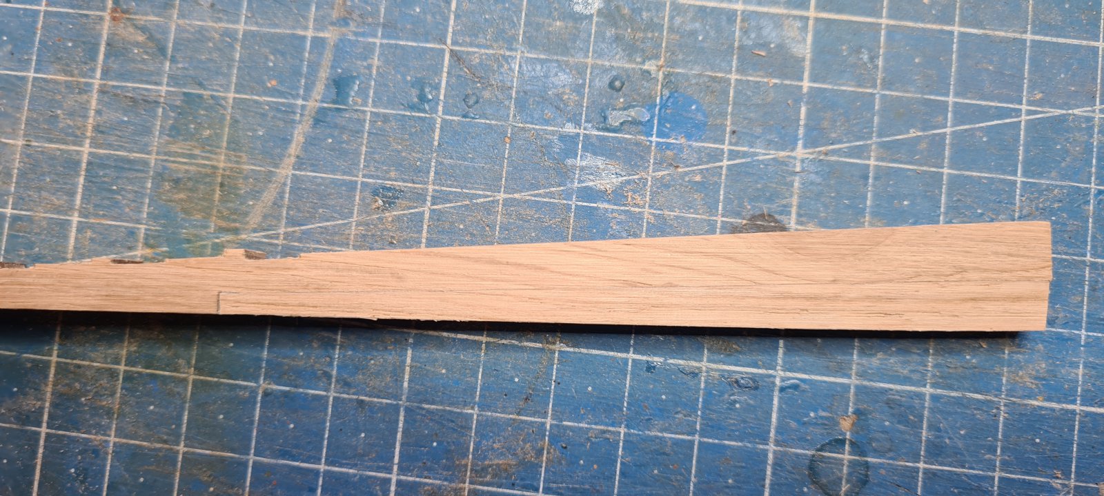

Nadat ik deze twee delen heb gelijmd ga ik met de bandschuurmachine aan de slag. Dit onderdeel loopt naar achteren toe wat taps toe.
En na nog wat vijlen en schuren is dit het resultaat:

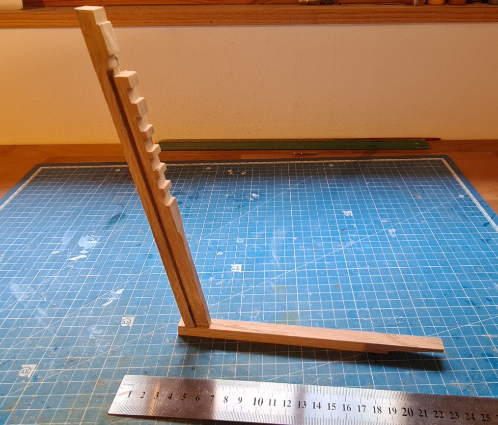

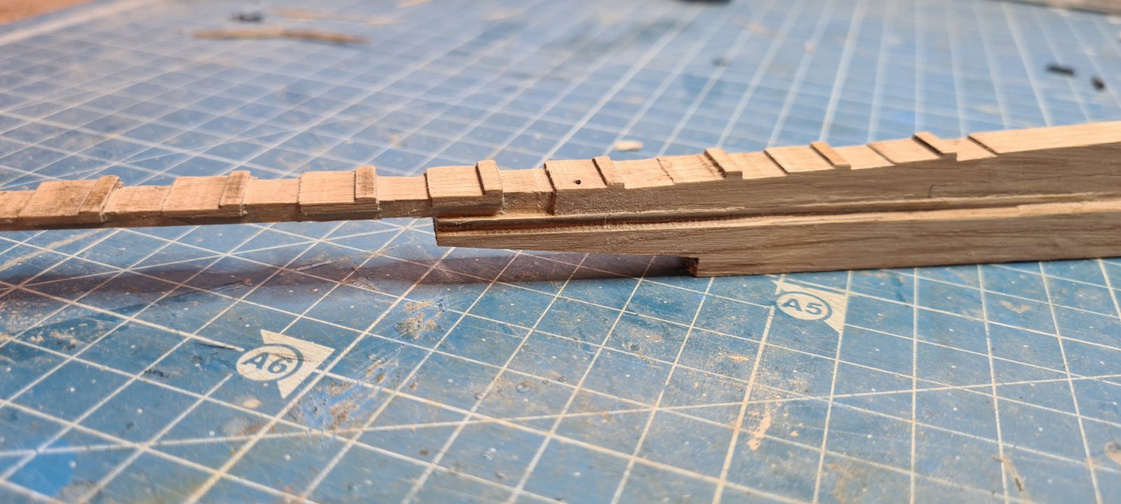

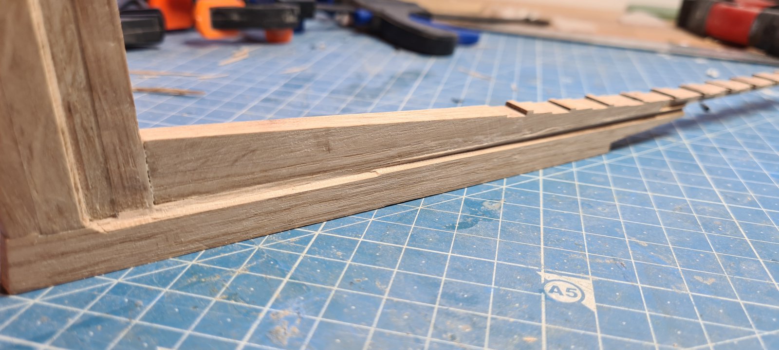

Nadat ik het uiteinde wat tegen de achtersteven aan komt op maat het geschuurd kan ik deze ook plaatsen. Ik heb deze al wel gelijmd terwijl ik, voorlopig, de rest van de kiel nog niet wil lijmen, maar we gaan zien..

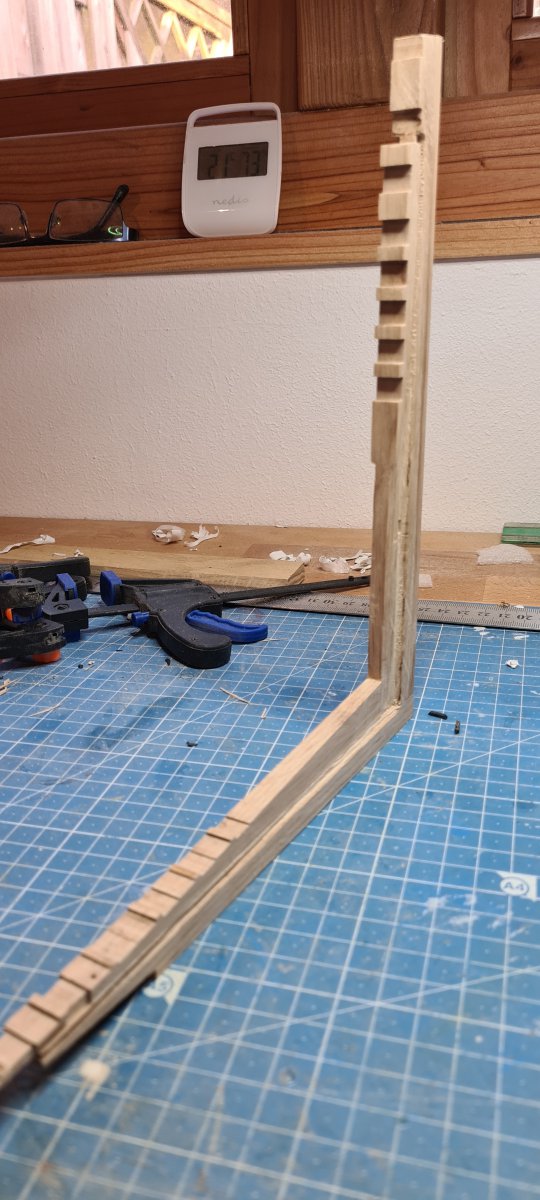

Hier is te zien dat de inkeping in de kieldelen op dit stuk al platter weggeschuurd kan worden. Mooi om te zien dat de verschillende onderdelen zo in elkaar horen te passen...
Het is allemaal nog ver van perfect. Sommige hoeken zijn niet goed haaks, en het blijkt dat de ruimte aan de beide zijkanten naast het nieuwe onderdeel op de kiel niet even breed is (verschilt een weinig), maar ik vind dit goed genoeg. Dit alles is echt niet zichtbaar later. Het volgende onderdeel probeer ik weer wat beter dan deze te maken...

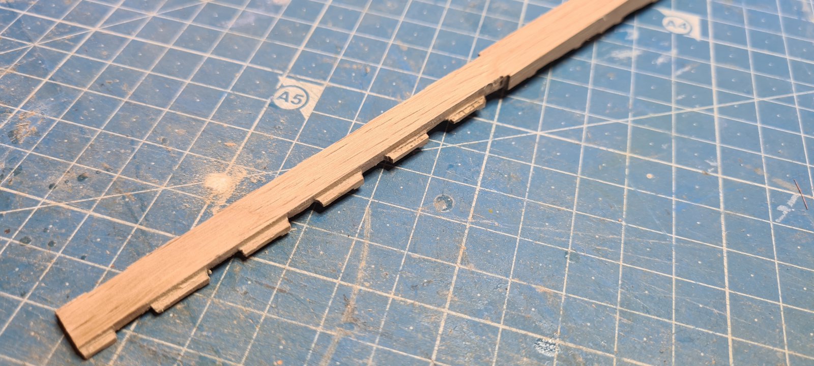

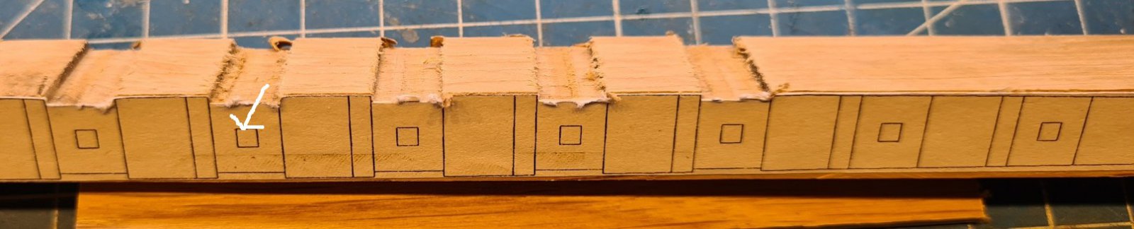

En toen kwam ik erachter dat ik wat vergeten was, deze inkepingen... :hammer:
Ik denk dat ik het volledige werkstuk nog wel in de freesmachine kan klemmen. Zo niet, dan maar even uit de hand...
