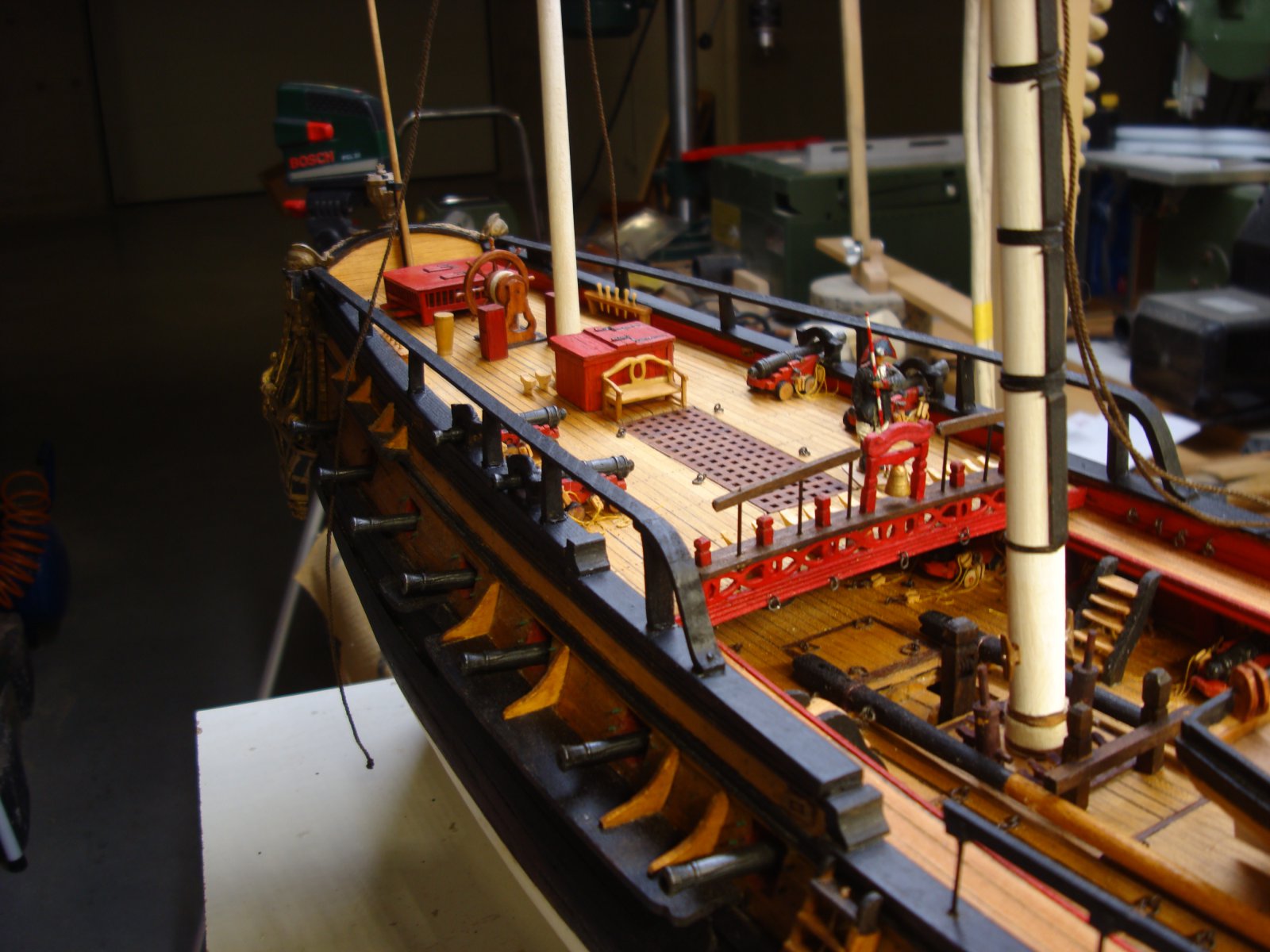

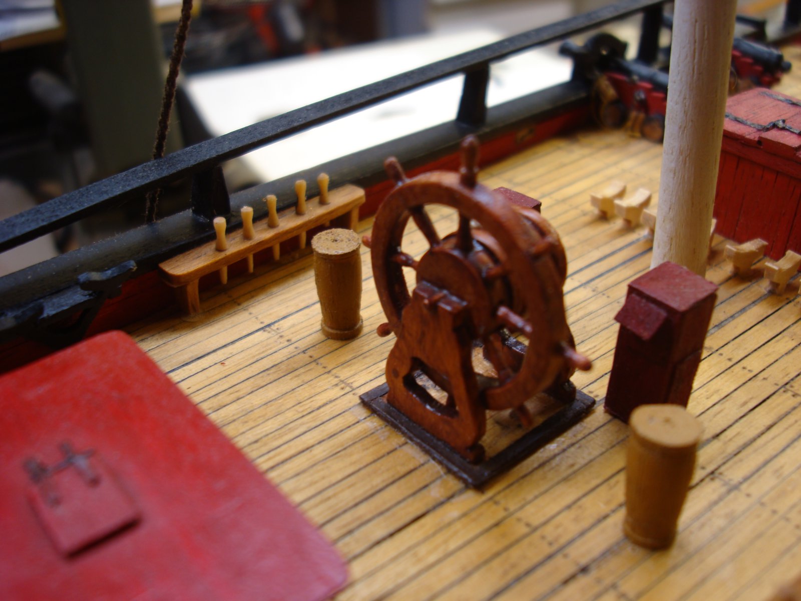

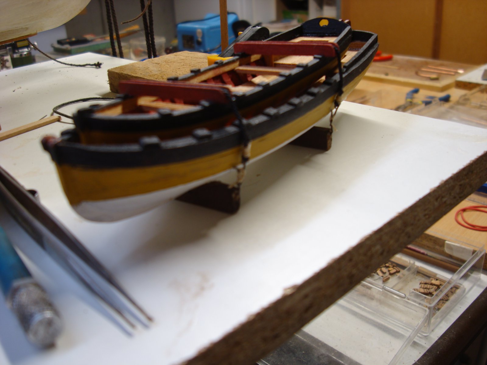

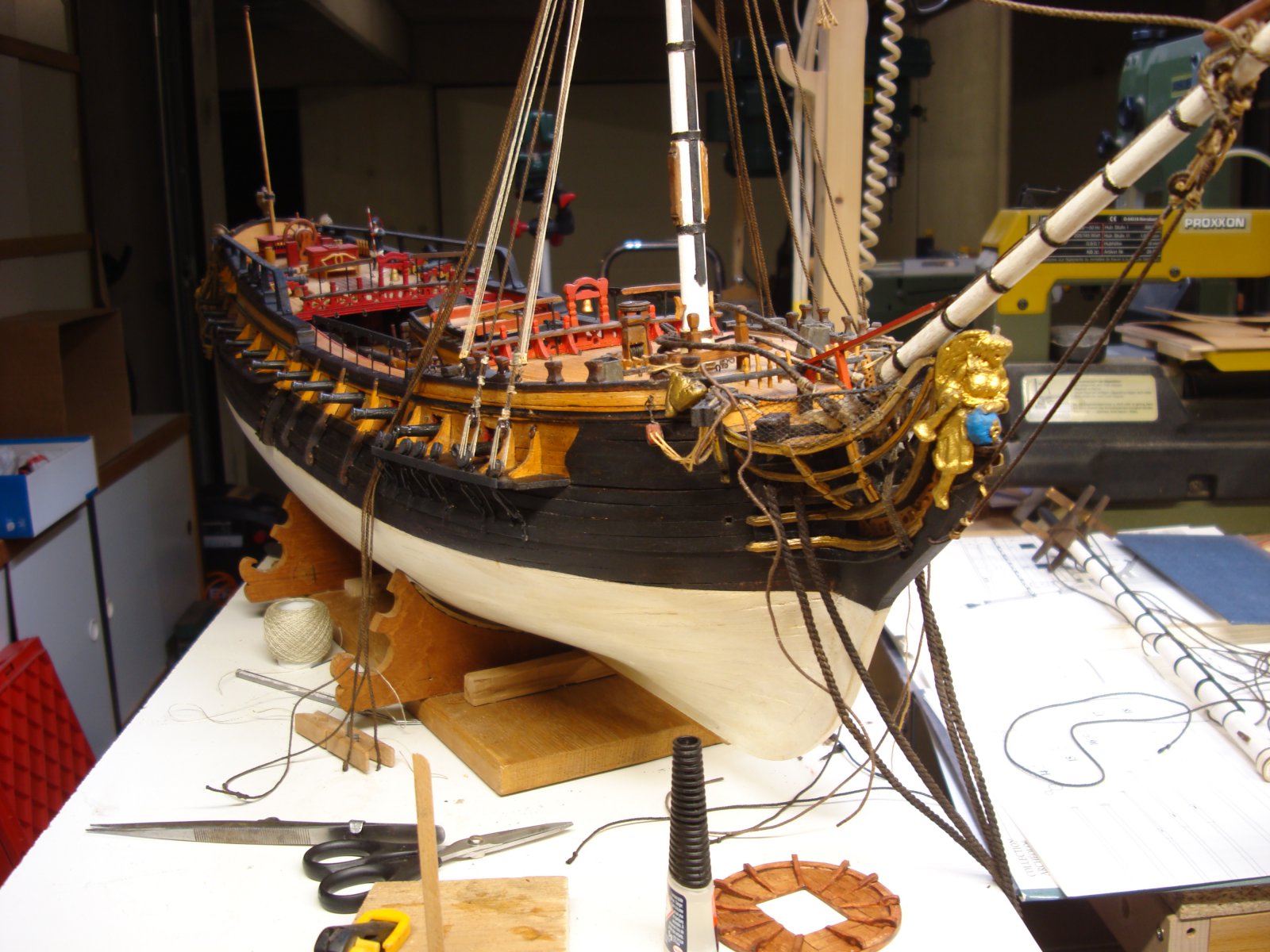

terug begonnen met " La Renommée", en dat is wel lang geleden, maar ik bleef wel in mijn miniatuurbouw.
Er waren andere zakens in het leven die eventjes de voorrang kregen.
Ik ben er tamelijk rap mee herbegonnen bij het ontdekken van het model in een hoekje die netjes was opgeborgen.
Nu wat slordig geweest met foto's maken, en zeker die detail foto's over hoe ik de onderdelen maakt.

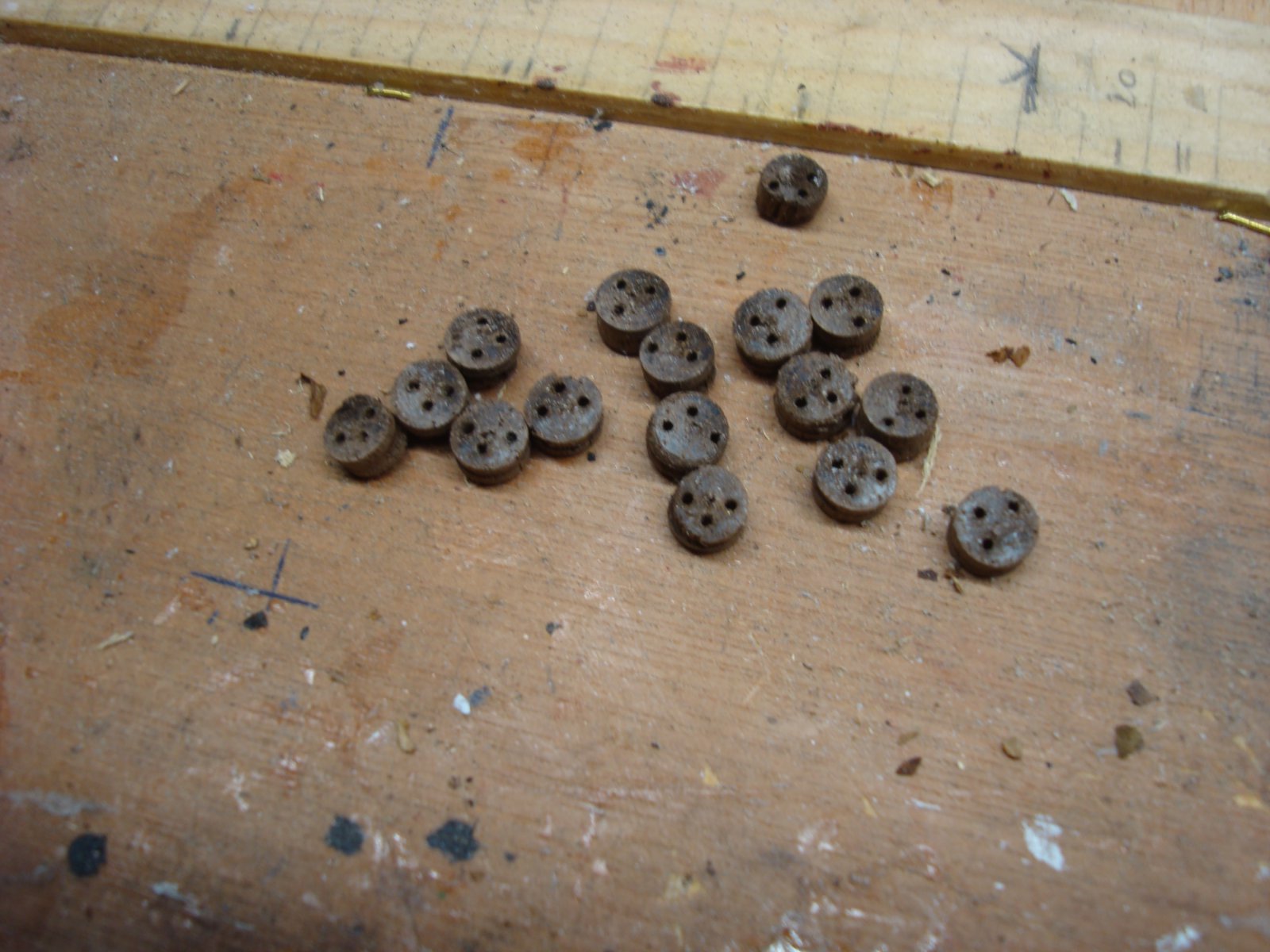

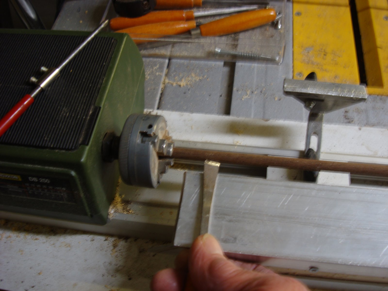

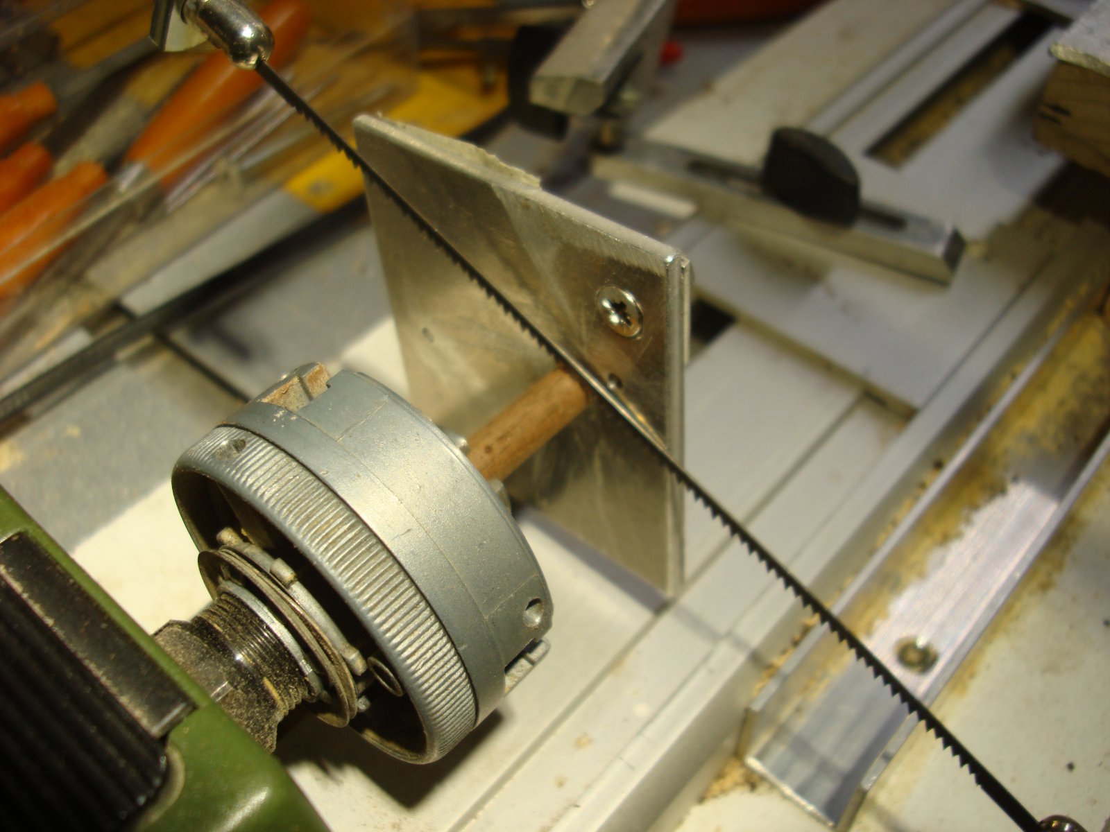

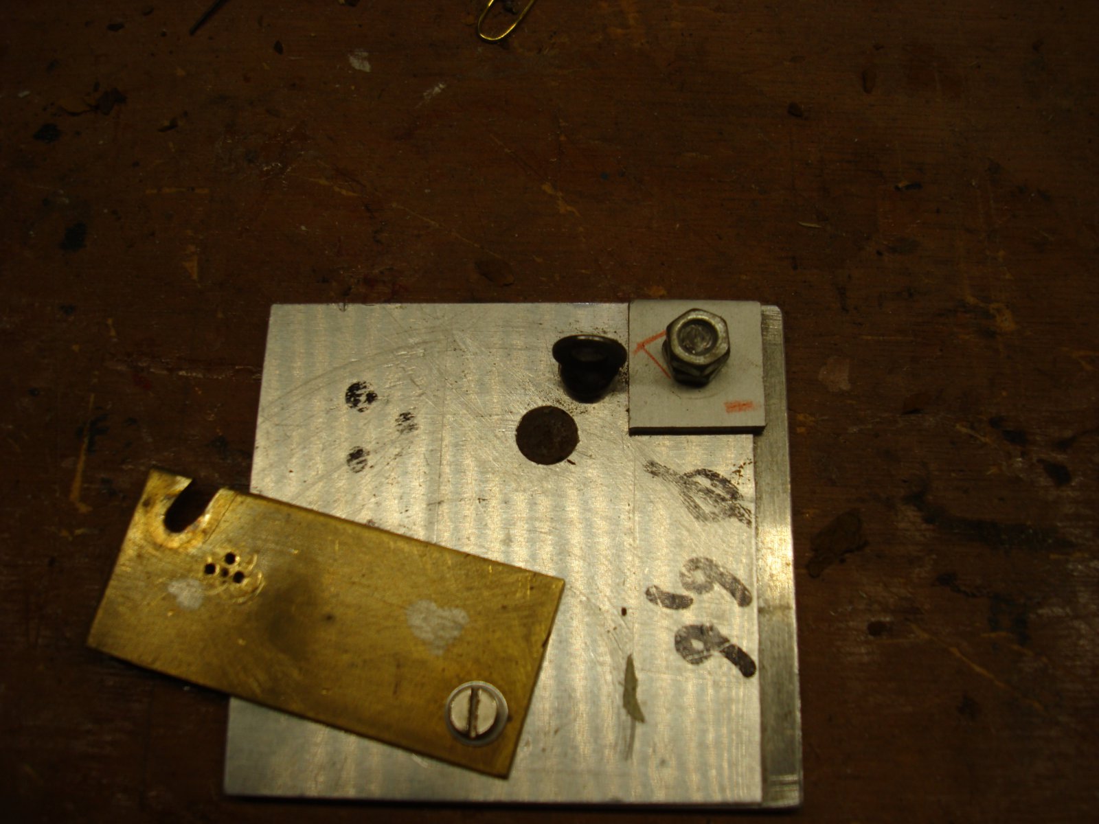

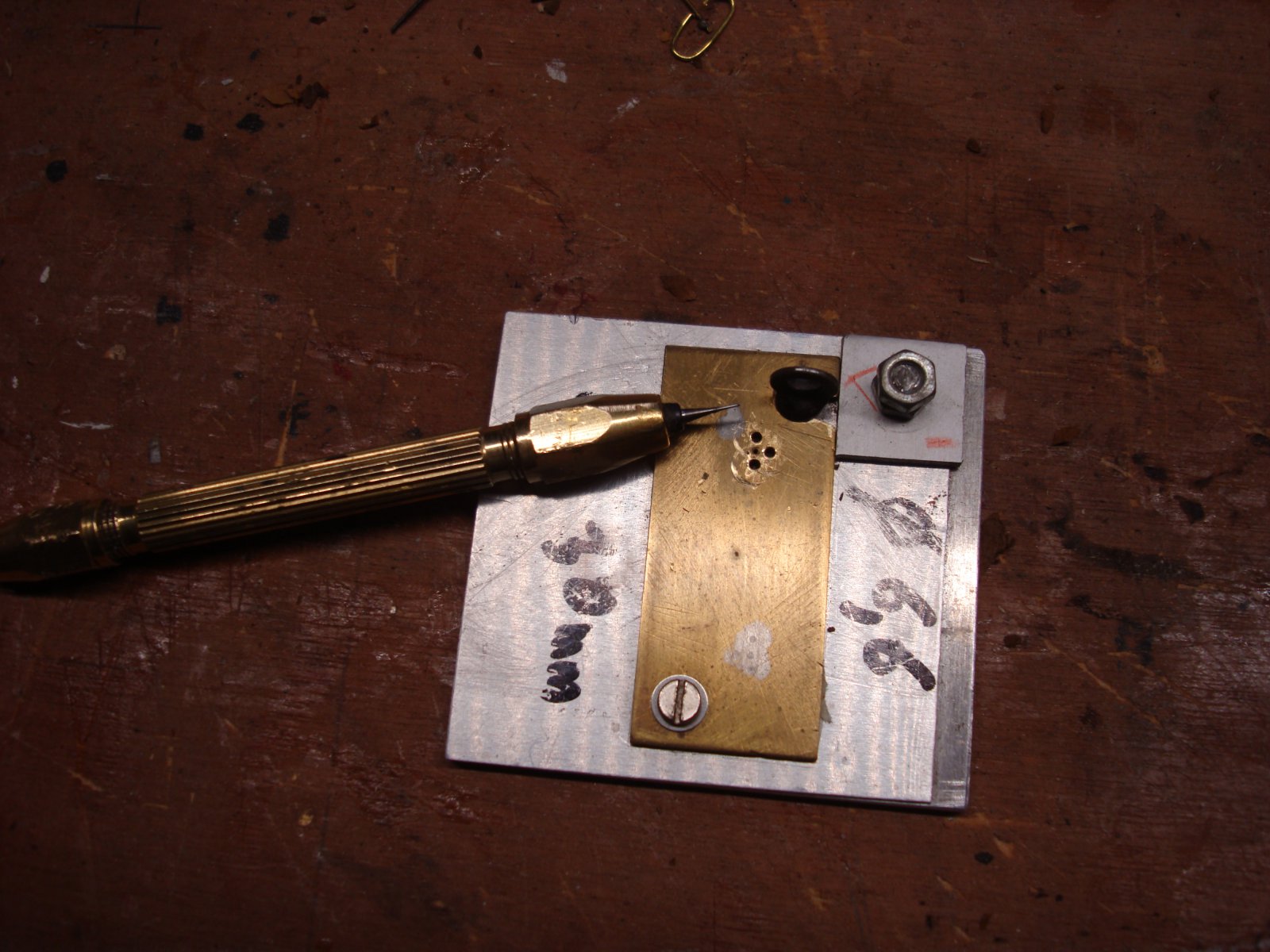

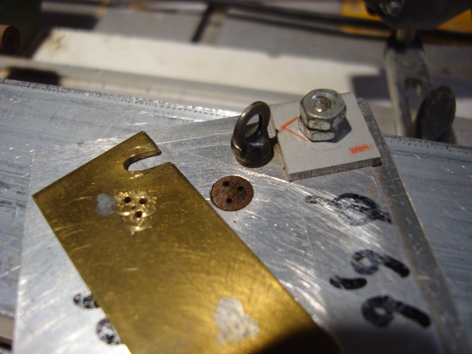

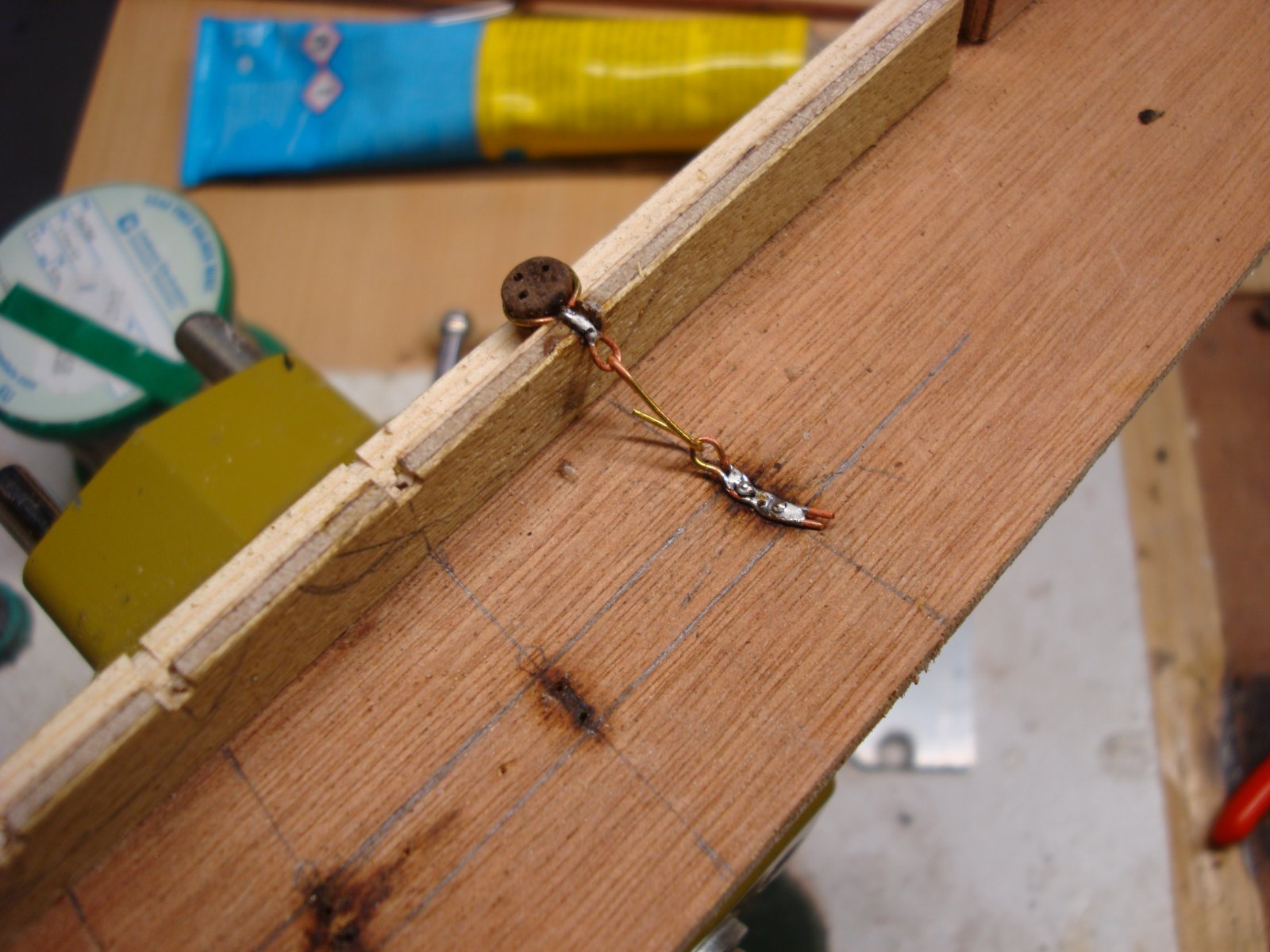

maken van jufferblokken;
1 op diameter draaien
2 op de dikte van de mal een zaagsnede geven
3 uitsparing voor touw draaien
4 plaatsen in boormal
5 gaten boren
6 puttingijzer klaar maken aan een rustenmal, solderen
7 verder afwerken op het model
