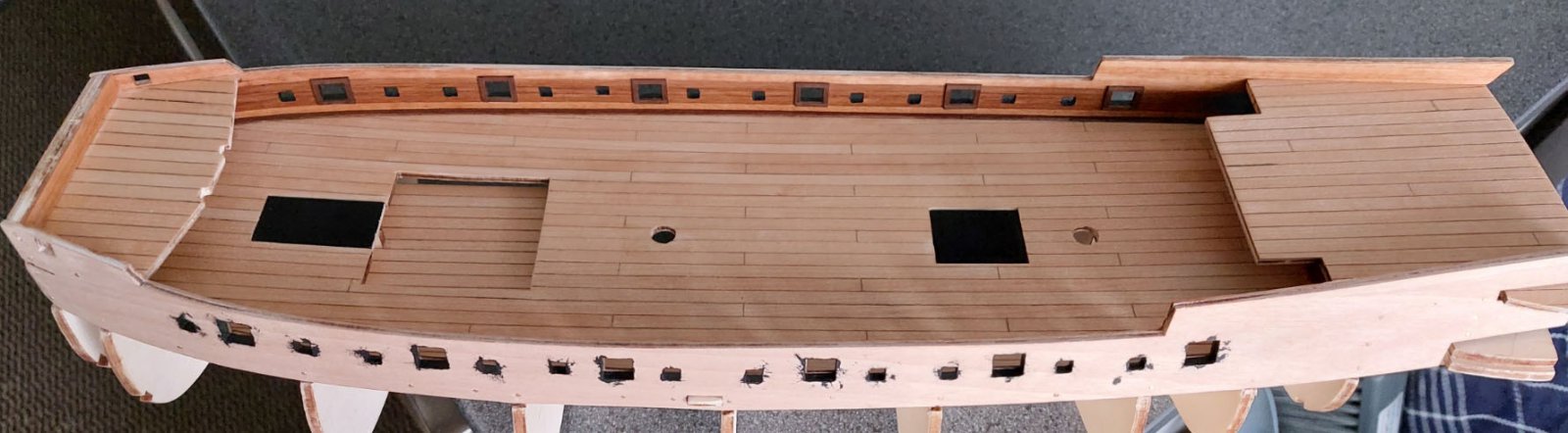

Vandaag de verschansing aan SB bij het voor- en achterschip afgewerkt en verder van het mooie weer genoten...;)
De 2e triplex plaat aan BB aan het dek en de spanten gelijmd, hetgeen nog een hele toer was om deze exact gelijk met de 1e aan SB te krijgen, maar uiteindelijk is dat dan toch gelukt :).
Het stukje wat aan BB boven de het bakdekje uitsteekt moet later nog gelijk geschuurd worden met het voorschot evenals aan SB,

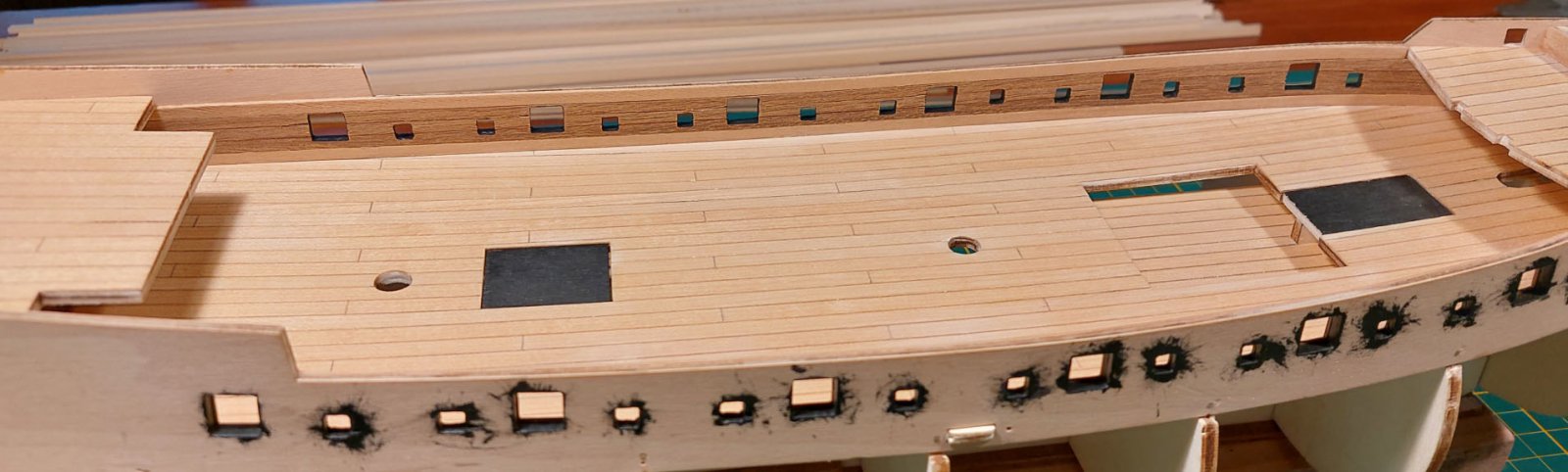

De binnen verschansing aan BB tot de beide verhoogde dekjes is beplankt, alle gaten uitgesneden en de sponningen zwart geverfd, (het 5e kleine gat vanaf de bak zit aan beide kanten iets hoger als de rest, waarom dit zo is daar ben ik nog niet achter, wellicht komt dat nog...?)

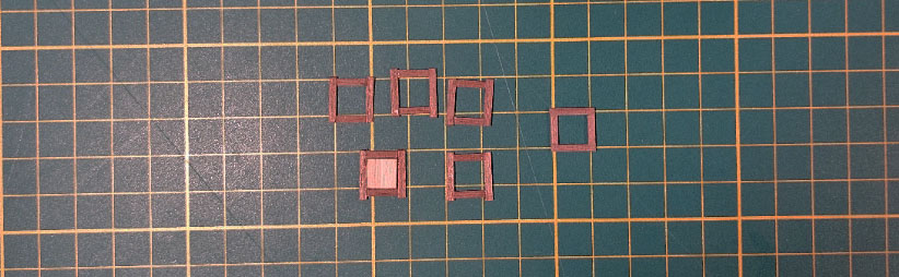

Nu bezig met de kadertjes die om de geschutpoorten komen, hiervoor gebruik ik als mal één van de vierkantjes die eerder uit de triplex plaat zijn verwijderd,

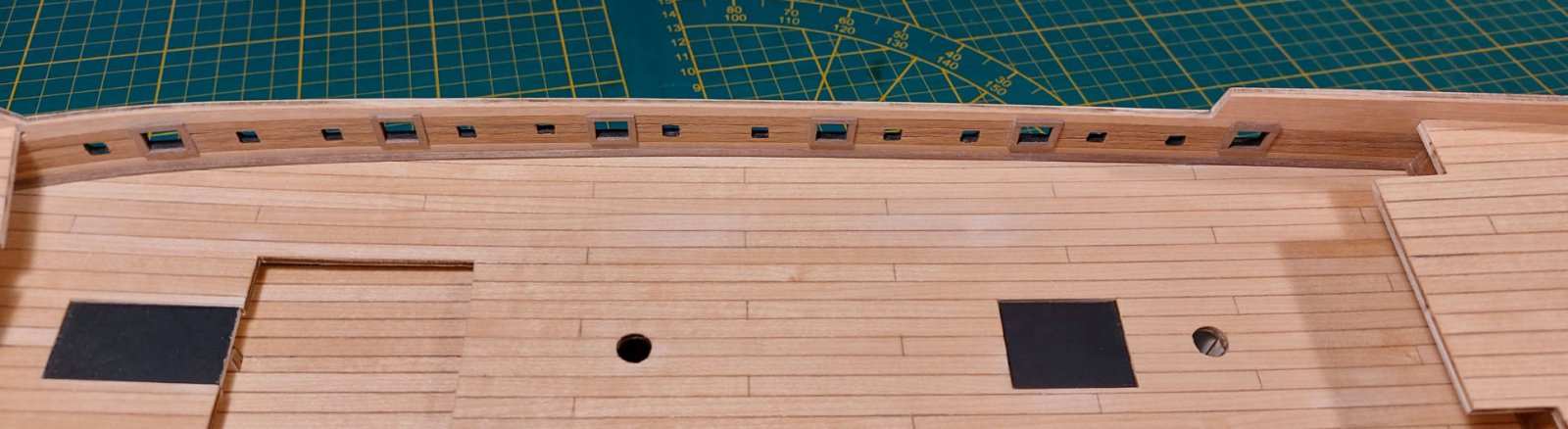

Vandaag weer een stukkie verder en de kadertjes aan BB om de geschutpoorten gelijmd, dit is trouwens eigen inbreng want de beschrijving doet dit alleen aan de buitenkant,

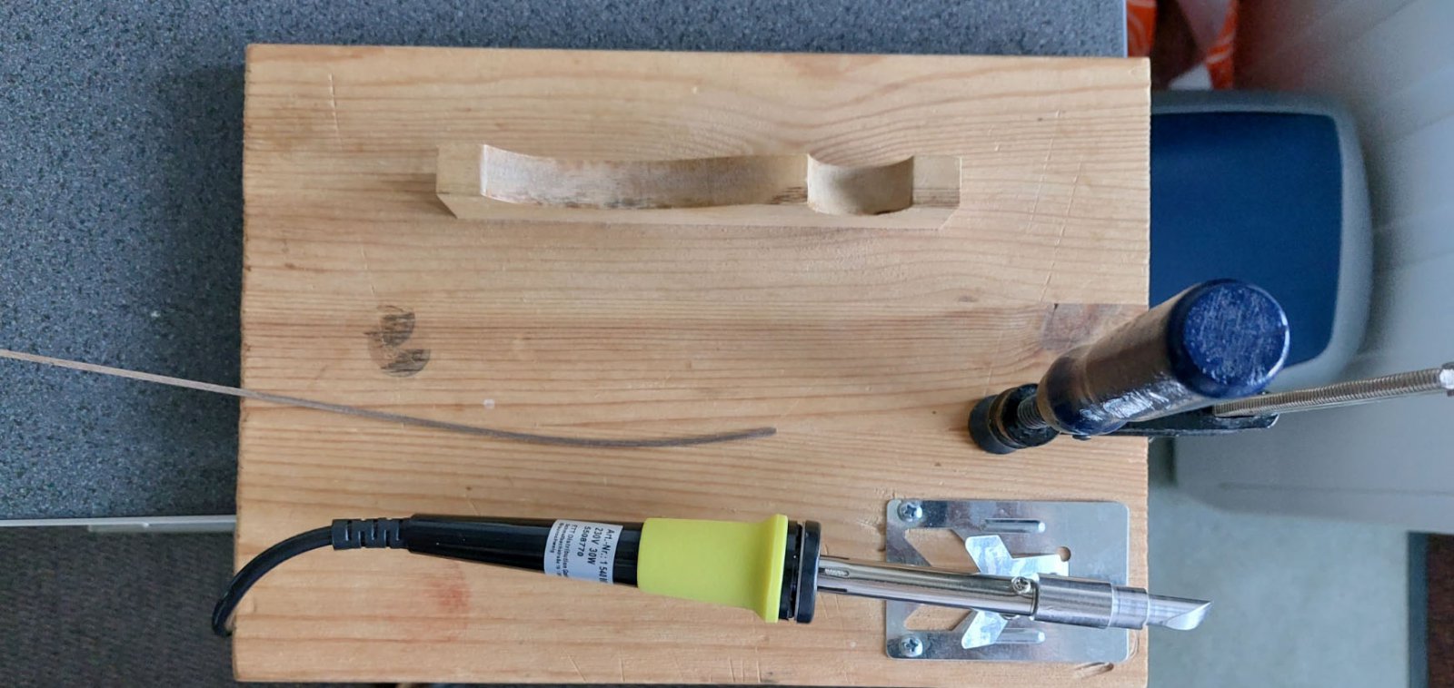

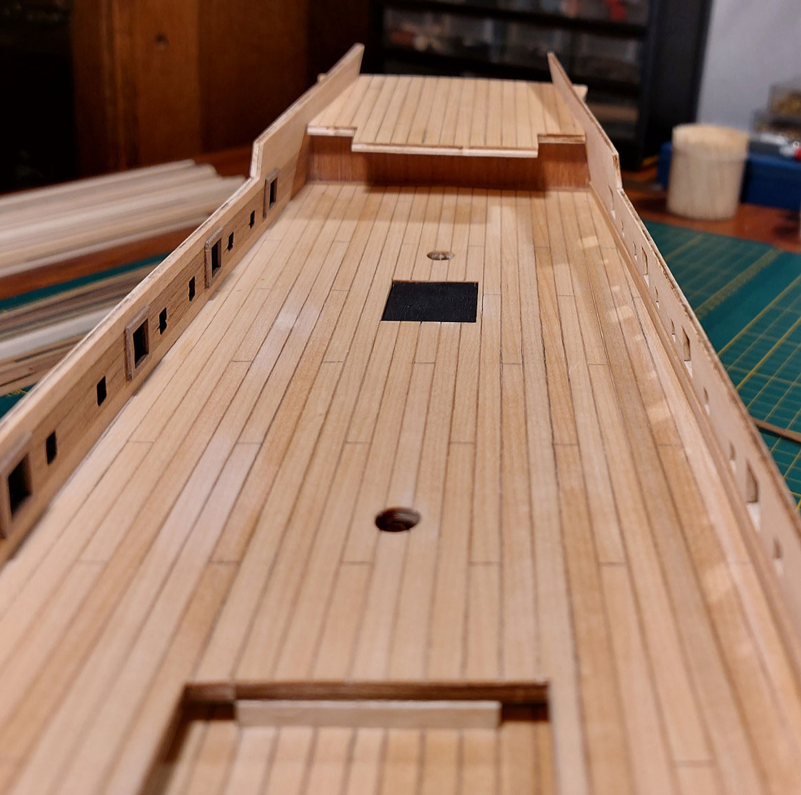

Aan SB een notenlat van 1 x 3 mm op het dek en tegen de verschansing gelijmd, waarvoor ik voor de 1e keer de nieuwe plankenbuiger heb gebruikt (en @*Hans* , hij werkt voortreffelijk en is door mij helemaal goed gekeurd :)),
De lat moest slechts een stukje bij de boeg gebogen worden in de breedte, waardoor het verlijmen een stuk makkelijker werd,

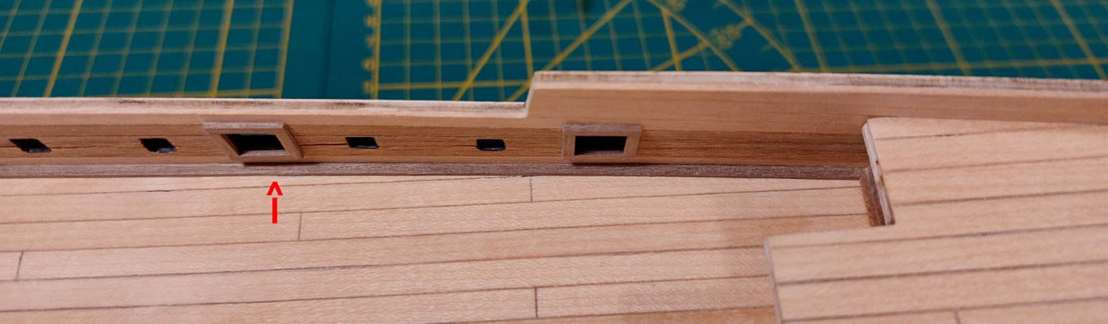

Detail opname bij het achterschip en omdat de lat iets te kort was heb ik deze in 2 delen moeten aanbrengen. Het naadje heb ik daarom precies onder een poort gelegd waardoor het rolpaard het straks verbergt. Was achteraf niet echt nodig geweest omdat het zo ook al nauwelijks zichtbaar is, (precies boven het rode pijltje)

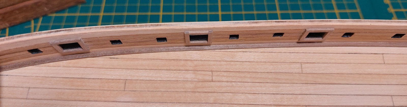

en bij het voorschip, waar ik de lat dus iets gebogen heb,

Een mooie lattenbuiger Piet. Heinrich is ook groot fan van deze.

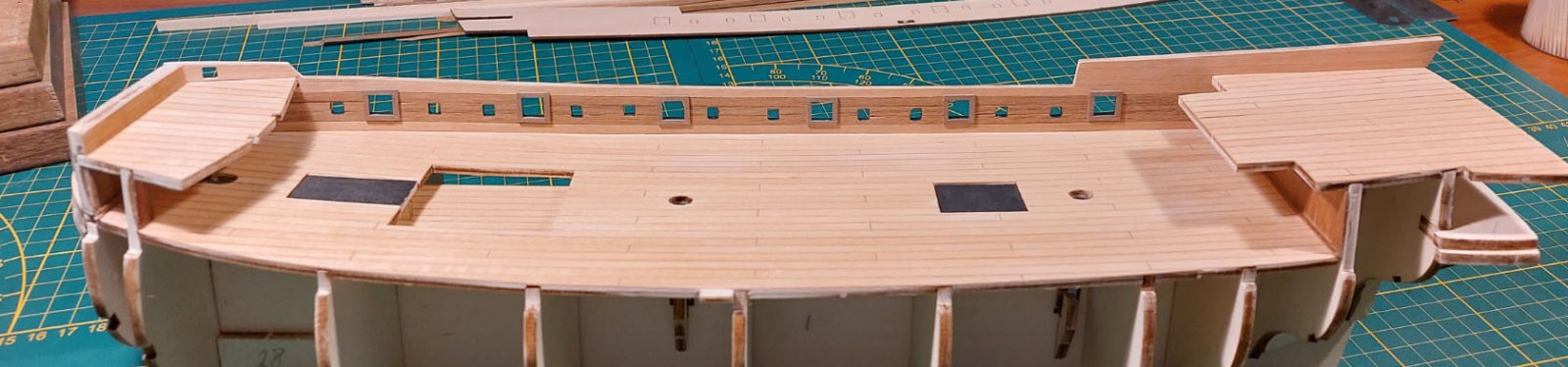

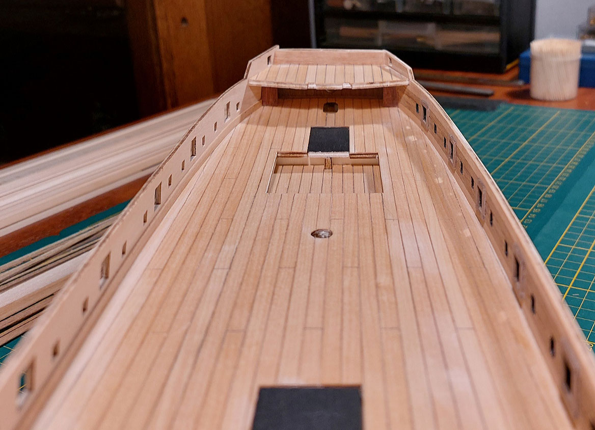

Het laatste stukje aan de binnen verschansing is beplankt, alles gelijk geschuurd en de verschansing aan beide kanten voorzien van een laagje D-olie,
de foto's alhoewel niet 100 % kleurecht zijn in daglicht genomen,
Ik kan nu de romp gaan voorbereiden voor de huid beplanking, zoals de spanten afschuinen en vulstukken maken van balsa, kort gezegd en geschreven, maar een hoop werk wat wel wat tijd in beslag gaat nemen....

Ziet er netjes uit. Je zet de zijkanten al vroeg in de olie? Wordt er later geen zaken meer aan vastgeplakt? Nagelbanken o.i.d.?
Je vervolgstap is altijd een spannende maar wel een hele fijne als die voltooid is. Je hebt het al vaker gedaan dus daar maak ik me geen zorgen over.
