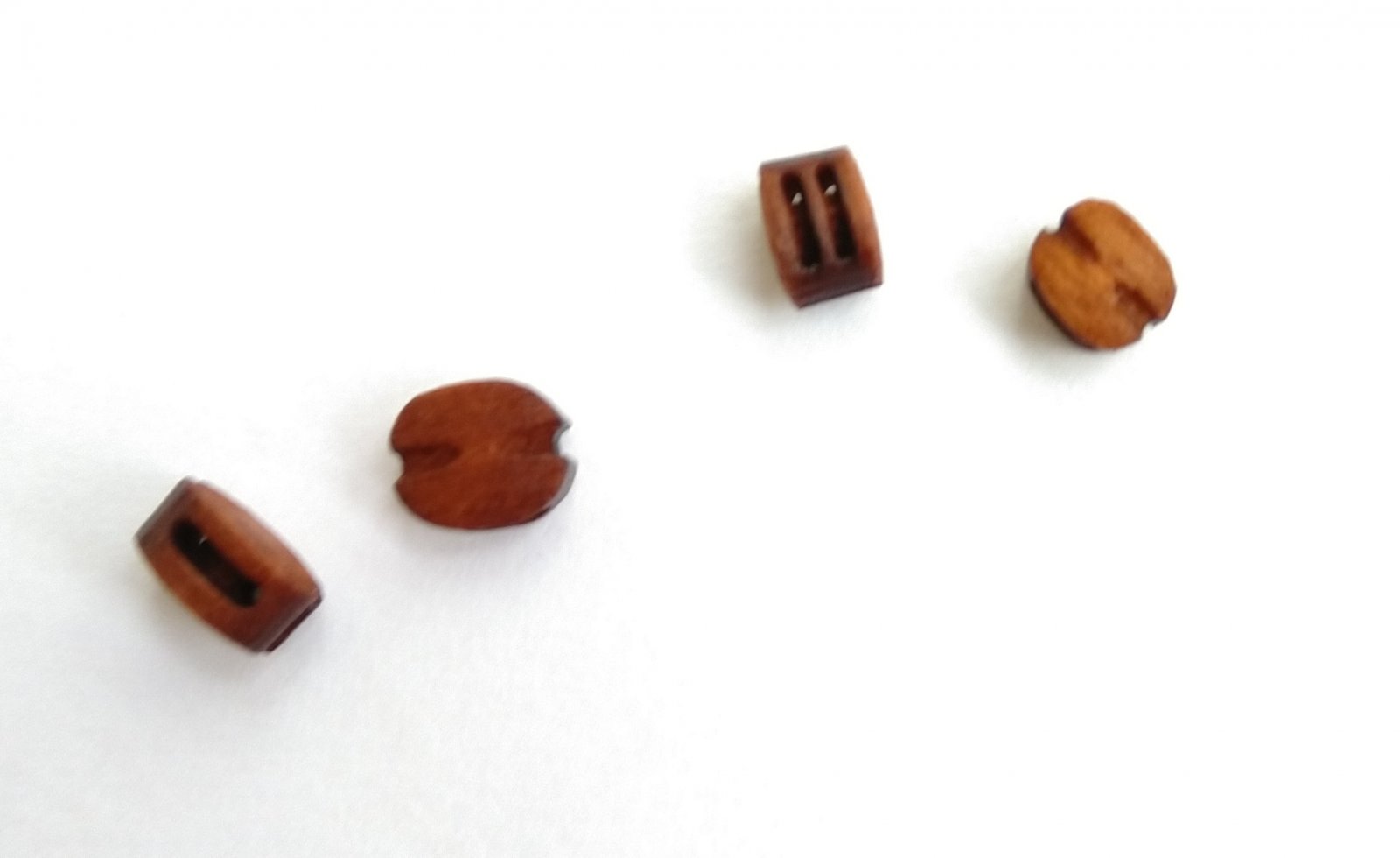

    Is dit in meerdere maten te verkrijgen Hans?
  2. *Hans*
    *Hans* Vriend van modelbouwforum.nl Forum veteraan
    Lid geworden:
    30 okt 2012
    Berichten:
    6.861
    Locatie:
    Dordrecht
    Vooralsnog 3 mm enkelschijfs, 4 mm enkel, 4 mm dubbel, 5 mm enkel en 5 mm dubbel
    Op aanvraag ook 7 mm en eventueel toekomstig 6 mm

    Dit gaat ook per pakket. In de dozen komt een formulier met daarop het juiste aantal en de wijze hoe je aan de nieuwe blokken kunt komen.
    Voor de Batavia gaat het om 100 stuks blokken in 4 mm (enkel en dubbel opgeteld) en 40 stuks 5 mm enkel en dubbel
    Doe je de zeilen erbij dan nog eens 80 stuks 3 mm. In totaal dan 220 blokken ofwel € 44,- (met retour sturen van de originele blokken).
    Ik verzend dan als brievenbuspakket - verpakking en verzenden daarvoor is € 4,-

    Voor de Duyfken zijn het 125 blokken - dit komt dan op € 25,- met retour sturen van de originele blokken.
    Edit - vergat de blokken bij de kanons - in totaal 150 blokken, is € 30,-
    Ook hier verpakken en verzenden € 4,-

    Het zijn volledig CNC geproduceerde blokken - direct klaar voor gebruik, zonder tumblen (trommelen)
    Hooguit kun je ze vooraf in de olie zetten.

    Welke grootte praat je dan effectief over? Ik geloof dat 2,5 mm het kleinst is wat geproduceerd kan worden. Dan 3 mm, 3,5 mm en 4 mm
    Bij schaal 1 op 100 is dat dus effectief 25 cm. 30 cm, 35 en 40 cm in het echt.
