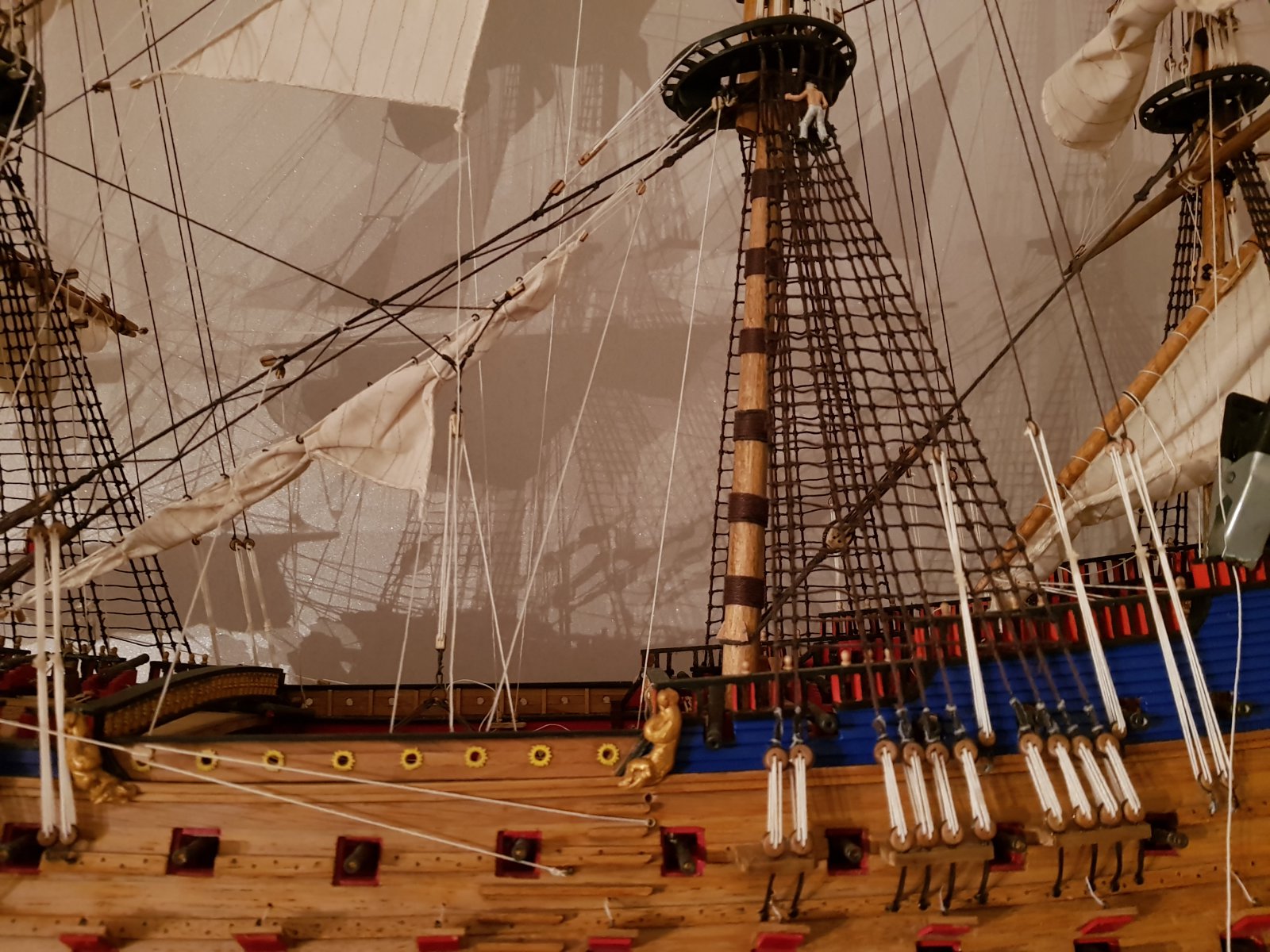

    5 dubbele sledes en 12 klootjes Jan hier is de foto uit het verslag van Koos
    En het touw wordt naar mijn mening op dezelfde manier bevestigt als de andere ra's

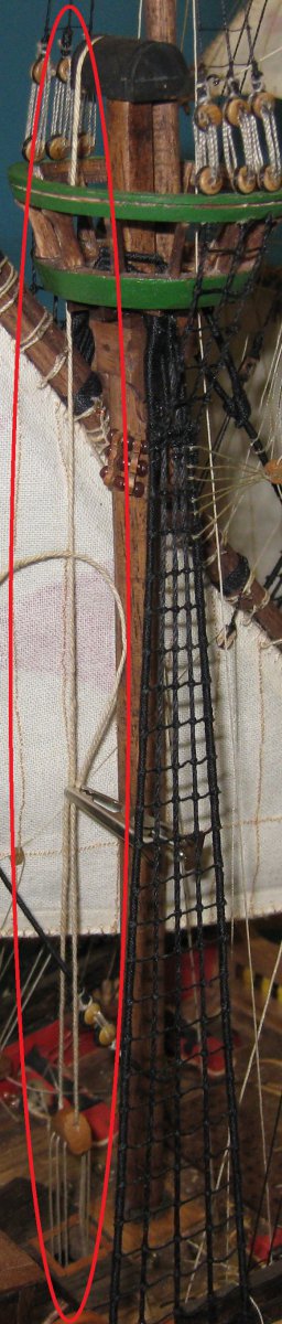

    Misschien heb je hier iets aan, is ongeveer hetzelfde, kan wel zijn dat bij jou het touw niet over een ezelshoofd gaat, maar door een schijf of blok aan de mast.

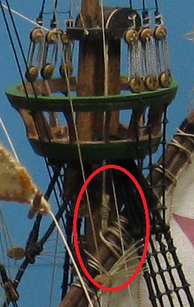

    Ik heb nog even een foto van Hans Groenenberg geleend, hier kun je zien hoe de ra opgehangen wordt bij de 7 Provinciën De positie van het vaste en halende part staan vast wel op je tekening 20200211_211235.jpg
