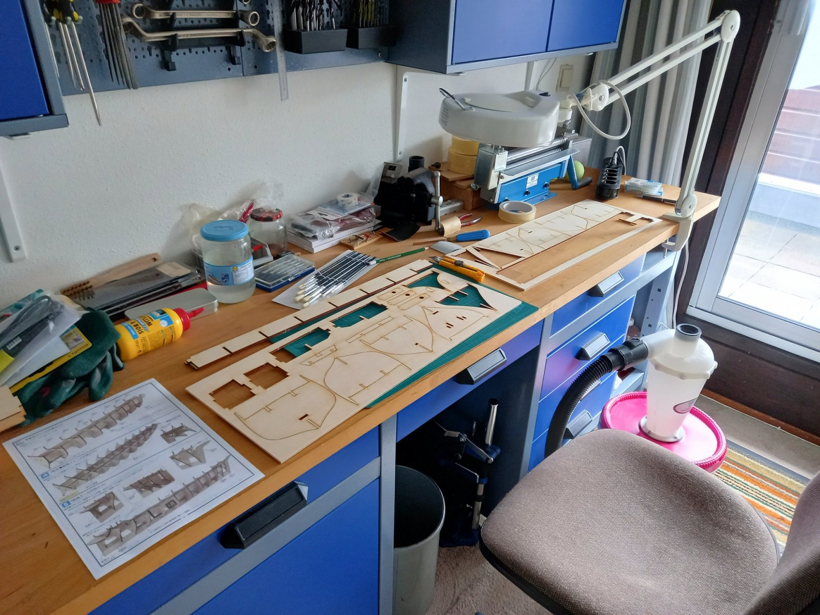

Druk bezig (gedetailleerd stappenplan volgt).
Ik zal elk deel van de bouwbeschrijving voorzien een foto van de voortgang. Het lijkt mij nuttig om bij elke stap ook de corresponderende pagina uit de handleiding te plaatsen. Deze handleiding heb ik blad voor blad naar PDF gescand, maar ik kon met de Japanse tekst niets aanvangen omdat elk blad door vertaalprogramma’s alleen maar als een grote afbeelding werd gezien. Ik heb daarom met een OCR-programma (Wondershare PDFelement, goedkoper dan Adobe Acrobat) de tekstdelen als zodanig herkenbaar gemaakt (OCR = Optical Character Recognition – Optische tekenherkenning). De tekst kon ik daarna met Google Translate vertalen en na correctie aan elk blad toevoegen (zie de blauwe tekstdelen).

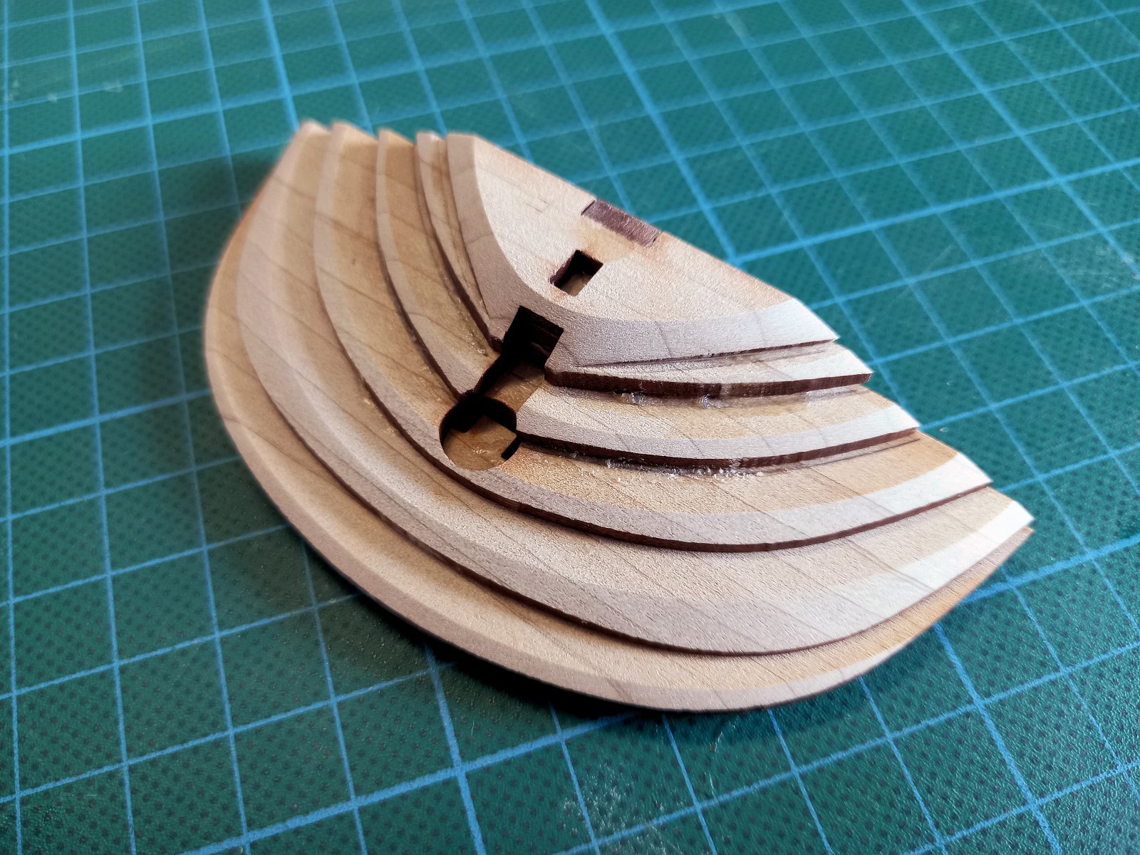

Stap 1 – Samenstelling van het achtersteven-blok

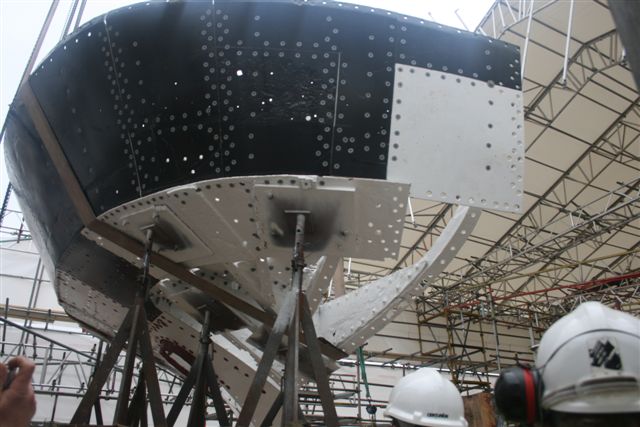

Wat je hier ziet is in werkelijkheid geen houten blok maar hiermee moet de plaatstalen onderzijde van de uitbouw van de achtersteven vormgegeven worden. Het is het witgeschilderde deel onder op de onderstaande foto, gemaakt tijdens de laatste restauratie van het schip.

In de vertaling van de handleiding heb ik dat onderdeel stern block genoemd; stern counter (wulf) was misschien duidelijker geweest. Op mijn modelfoto ligt het blok ondersteboven.

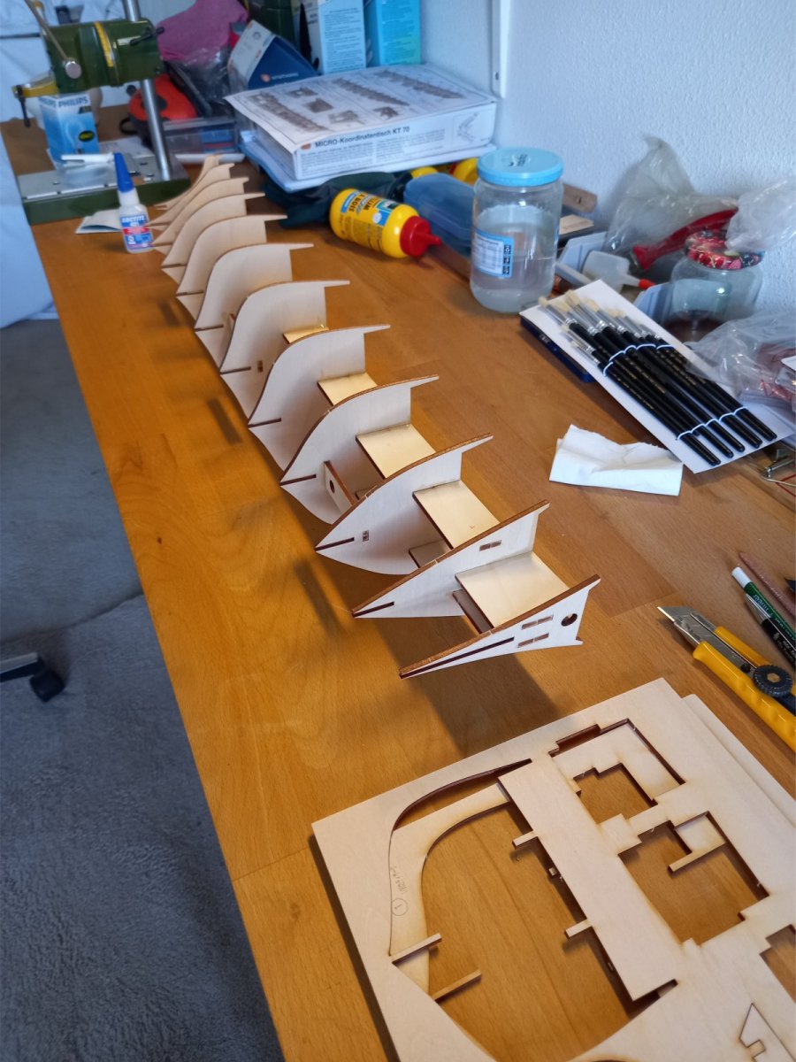

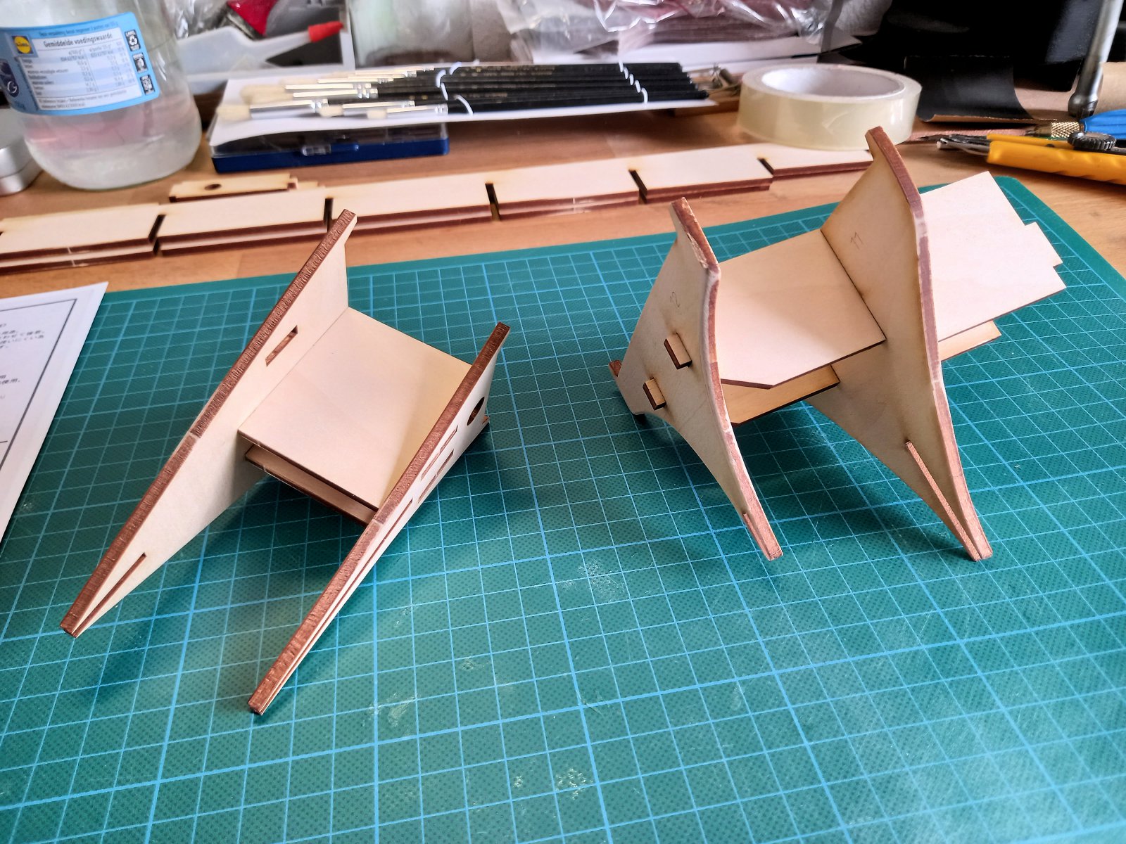

Ik was even met andere zaken bezig, maar hier gaan we weer. De spanten zijn alle voorzichtig uit de gelaserde (niet gelazerde) platen verwijderd en eerst droog in elkaar gezet. Alles past precies en je moet echt je best doen om delen verkeerd in elkaar te steken. Voor definitieve bevestiging heb ik besloten om toch secondelijm te gebruiken. Maar bezint eer gij begint, definitieve bevestiging is bij secondelijm echt definitieve bevestiging. Voor andere bewerkingen zal witte houtlijm ongetwijfeld gemakkelijker zijn maar niet voor deze klus. En witte houtlijm (ik gebruik Bison) is ook na complete uitharding niet 1-2-3 te verwijderen.

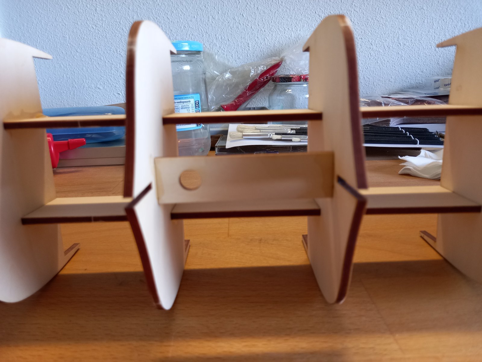

Mijn hersenen kunnen niet (meer) goed omgaan met 3D. Nadat de spanten met een in elkaar grijpende verbinding op hun plaats waren geschoven en onwrikbaar in het gelid stonden, begon ik mij af te vragen hoe ik de van een lip voorziene maststeunen (mast support frames in de handleiding) er tussen kon schuiven. Na enige tijd begon het mij te dagen: Eerst de maststeun in een spant links en een spant rechts schuiven en daarna de combinatie gezamenlijk in de langsliggers 1A en 1B schuiven. Simple comme bonjour!
