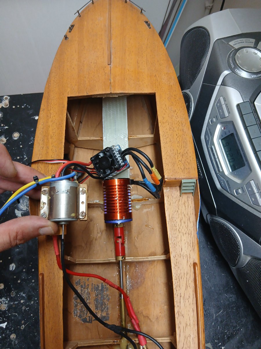

Had bij dat 3 mm asje het busje genoemd. Stukje 3 mm pijp lukt wel om een busje van te maken.
3 draden uit de motor op de 3 uit de ESC. Draait de motor verkeerd om, dan 2 draden wisselen.
Denk dat de motoren in beide bootjes wel voldoen. 7,4 Volt is prima. Worden dan wel geen racemonsters, maar dat hoefde ook niet schreef je. T.z.t. zien we de plaatjes wel. Als de askokers nog goed zijn zou je ook alleen de assen over kunnen zetten.

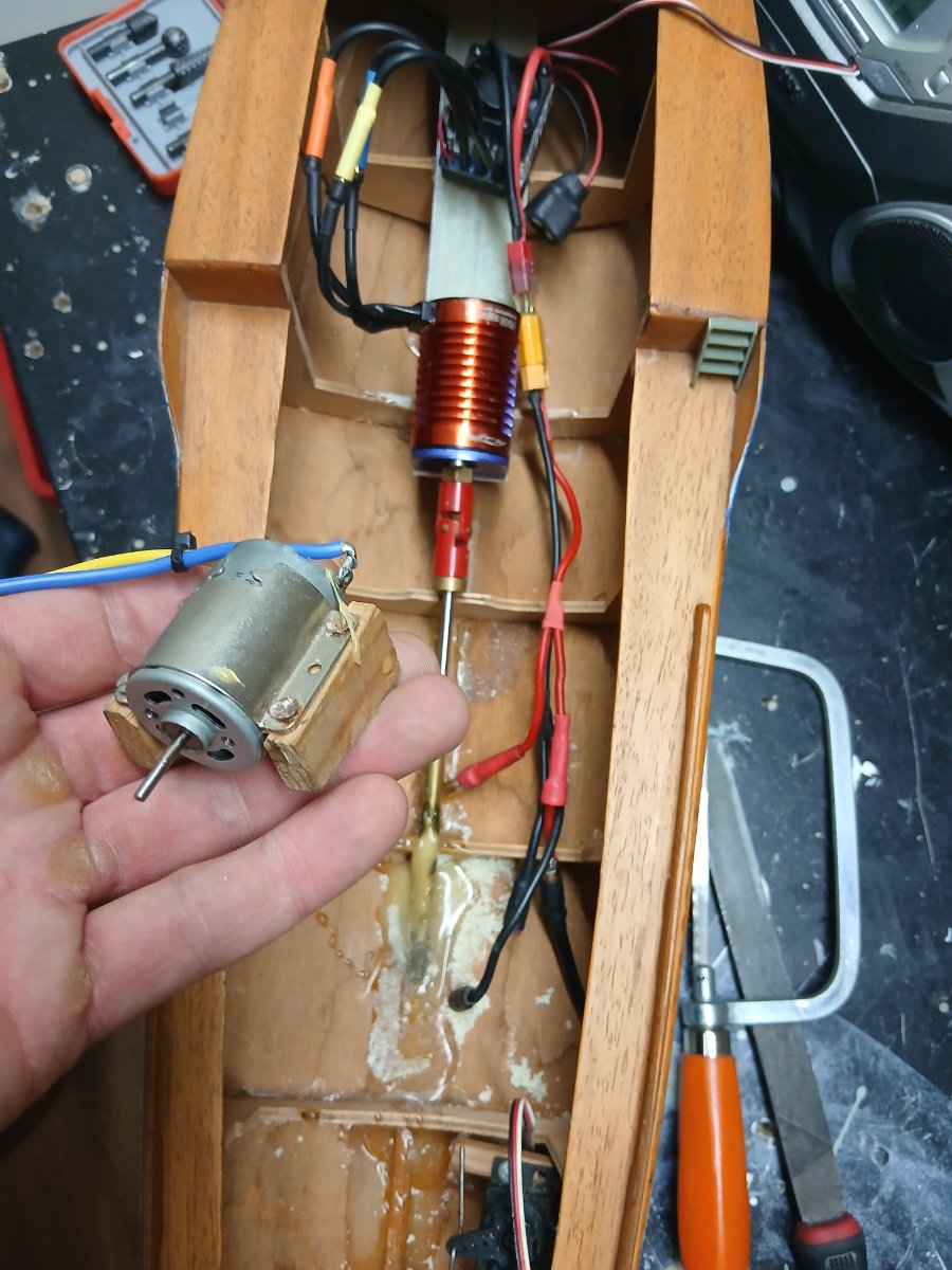

Dit setje had ik nog
Oude motortje eruit ( gebroken )
Klein stripje vsn epoxy
Dat stripje op de spantjes lijmen
Dan moet dat wel goed gaan

Hoeveel KV is die motor? En heb er erg in dat je voor een boot een regelaar nodig hebt die twee kanten op wil.
Bij een elektroboot heb je geen killswitch nodig. Alleen een aan en uitschakelaar die zwaar genoeg is om de stroom te verwerken.

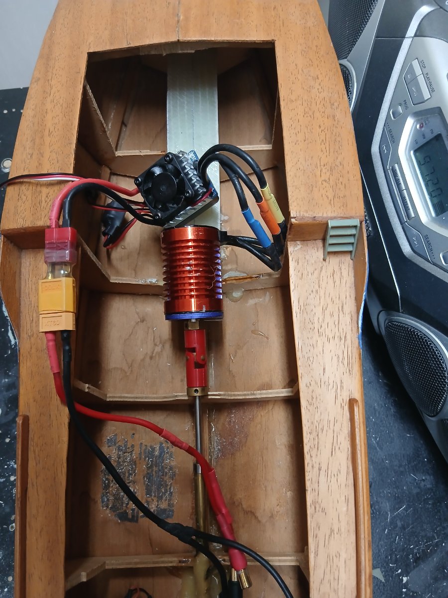

Lijn bij die enkele kruiskoppeling de boel goed uit, anders gaat het ratelen. Succes! Gr. Klaas.
Volgens mij is ,t uitlijnen gelukt .
Op het motortje staat 540 ??

Vliegtuig- of bootregelaar? Denk aan smering schroefas. Uierzalf is een probaat middel! Gr. Klaas.
