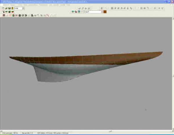

    DELFTship - Home kunt ge hier niet mee verder ? gratis, teken hier al heel de winter bootjes mee:) . Gebruik nooit een printer wel een offset van spanten toz van de waterlijnen kunt ge vrij kiezen. Offset gewoon als tekst bestand. Verschalen gaat ook volledig automatisch.
  16. ISOLA2
    ISOLA2
    Lid geworden:
    5 okt 2008
    Berichten:
    3.954
    Locatie:
    BRECHT BELGIE
    Ondertussen met delfschip model getekend van endeavour:)
    schaal 1/20 met als geg tekening zijaanzicht en afmetingen van origineel
    Waterverplaatsing tussen 18 en 20 kg
    foto prtsc van werkblad delfschip
    [​IMG]

    Naar mijn herinnering is de boeg van de endeavour spitser. Deze lijkt meer op de Ranger...

    Is wel perspectief zicht, en alleen als voorbeeld als ge een plan hebt op 1/32 kunt ge natuurlijk nauwkeuriger werken . Hoe ver is julie project ondertussen gevorderd? Ben wel geintreseerd mijn schip waar ik robot heb ingebouwd zit aan max waterverplaatsing. Dus als ik nog meer wil inbouwen zal het een schip met meer inhoud worden, of veel geld uitgeven
    aan lipo batt om zo het gewicht te verminderen. Op mijn weblog staat een verslag kunt ge zein wat ik bedoel.:D
