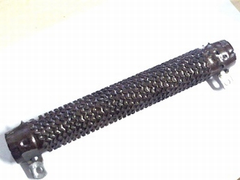

Als je iets blijvends wilt bouwen zou ik zelf draadgewonden weerstanden nemen van een paar honderd Watt.
Die zijn redelijk compact.
GJ

Haha, een weerstand is gewoon een ding dat je tussen de plus en de min zet.
Draadgewonden is het type.
Je moet dan alleen de weerstand berekenen zodat je weet hoeveel ampere hij gaat trekken, dus hoeveel Watt hij moet verstoken.
Een kleine waarde (bijvoorbeeld 5 Ohm) laat meer stroom door dus gaat ie meer vermogen verstoken.
Een grote waarde, 25 Ohm, laat minder stroom door dus gaat ie minder vermogen verstoken.
De wet van Ohm.
U=IxR oftewel Spanning is Stroom maal Weerstand.
De spanning weet je ongeveer.
Als je dan met 10 Ampere wilt ontladen dan is het alsvolgt:
24=10x?
Antwoord is 2,4
Dus je moet dan een weerstand hebben van 2,4 Ohm, of iets in die buurt.
Het vermogen dat je dan verstookt is 24x10 (P=VxA) 240 Watt.
Je hebt dus een weerstand nodig die zeker 240 Watt kan verstoken.
Als je de weerstand nu lager maakt, bijvoorbeeld 1 Ohm dan zal ie???
24=? x 1
Antwoord... 24 Ampere trekken.
Maar dan heb je een weerstand nodig die veel meer vermogen weg kan stoken want dan heb je 24Volt x 24 Ampere = 576 Watt.

Nog wat over de weerstanden... je moet als je meerdere weerstanden parallel zou gaan zetten omdat je meer vermogen nodig hebt dan moet je even zoeken op vervangingsweerstand, dan kan je die berekening maken.

Dit is zo'n weerstand, bij jouw 6S pakket gaat deze ongeveer 9 Ampere trekken.
https://www.budgetronics.eu/nl/weer...tand-2-8-ohm-ohmite-300-watt/a-23478-10000185
De lipo aan de gloeilamp + aan + en - aan -
Met zo één weerstand kom ik toe dan?
En sluit je die aan eender welke kant aan?
Wordt al terug een beetje interessant.
Ja, gewoon tussen de min en plus aansluiten.
Zelfde als de regelaar, lamp, weet ik veel wat.
De weerstand is eigenlijk gewoon de lamp, of regelaar.
Het is de verbruiker.
