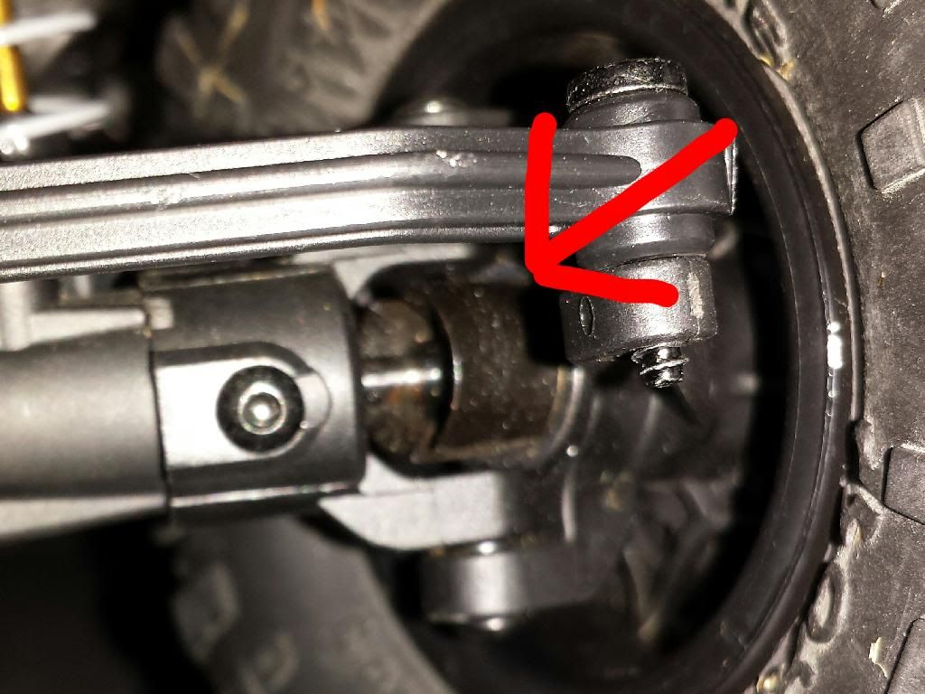

Wanneer ik maximaal links of rechts stuur en gas geef (wanneer de auto rijd maar ook als de wielen los zijn van de grond) dan komt er uit de schanierpunten bij de stuurwielen een soort kgkgkgkg geluid. Kan dit kwaad? En zo ja/nee alleen wanneer ik vol gas ga of ook wanneer ik vooruit "kruip" stel nu de stuuruitslag zo in dat het geluid net weg is maar beetje extra scherp kunnen sturen zou zeer handig zijn tijdens het crawlen/trailen.

ligt eraan komt het niet bij je ophanging vandaan? aandrijfassen? dat die niet goed op elkaar afgestemd zijn
Het is alleen wanneer ik scherp stuur, dus op zender met stelknopje stuuruitslag (of hoe het ook heet, dat waarmee je in stelt hoe ver je max naar links en rechts kan sturen) helemaal op max en dan stuurknop max links of rechts draaien en gas geven.
Het komt uit dit dinges (volgens mij links en rechts)
zie rode pijltje
Het lijkt we lof je de stuuruitslag te groot hebt staan, waardoor het rechte gedeelte van de as tegen de kom aan komt.
Je ziet zelfs al een lichte af tekening waar je met je peil wijst.
Stel je stuuruitslag dus maar eens iets terug op je zender, heel scherp stuurt een scx-10 nu eenmaal niet.
Dit is met de hand zover mogelijk gestuurd dus ja dit is erg scherp
Maar kan het kwaad?
