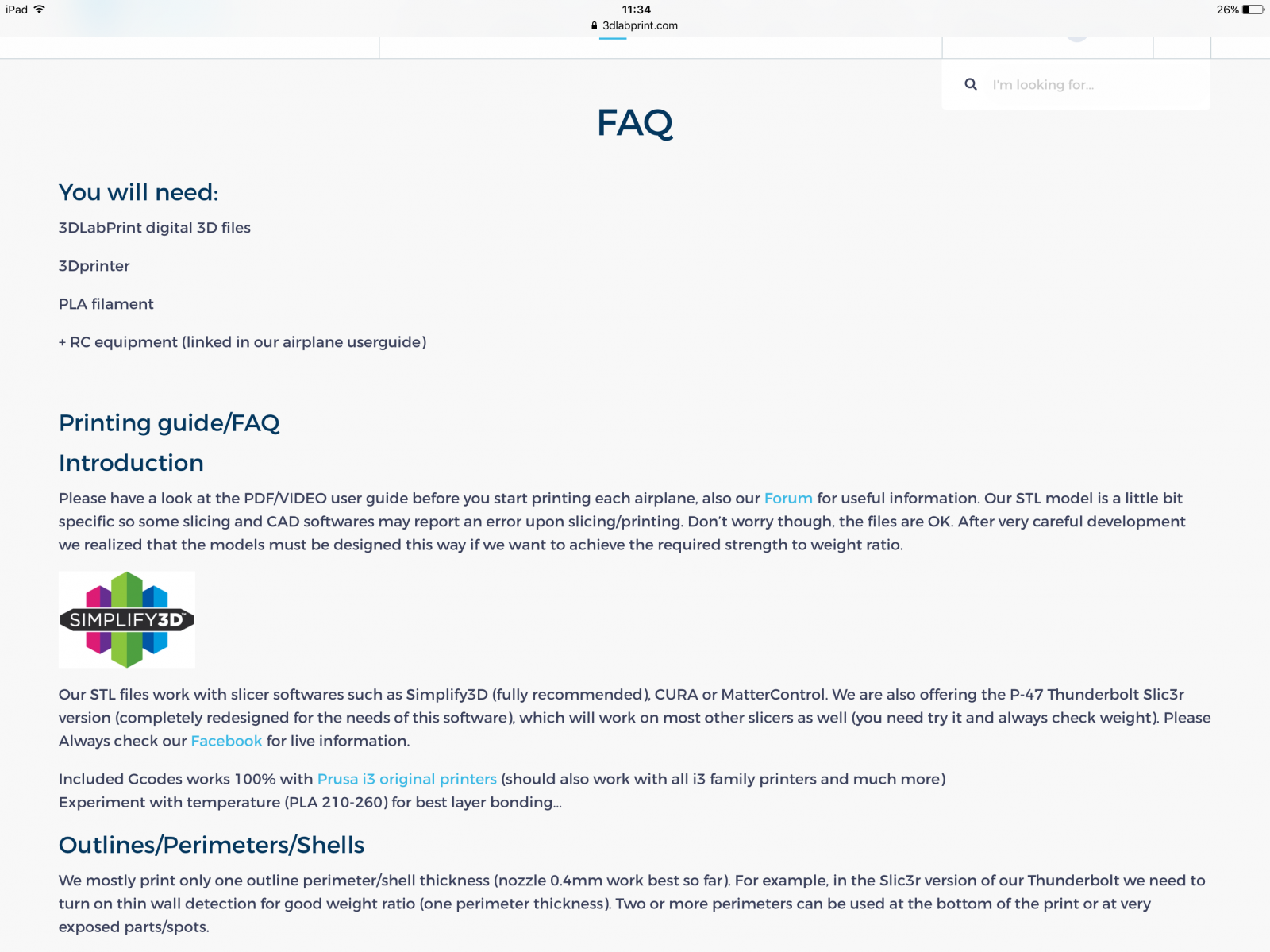

Alvast even de gegevens er bij zetten,voor later zeg maar.......
IMG_0021.PNG IMG_0022.PNG IMG_0023.PNG IMG_0024.PNG IMG_0025.PNG IMG_0026.PNG

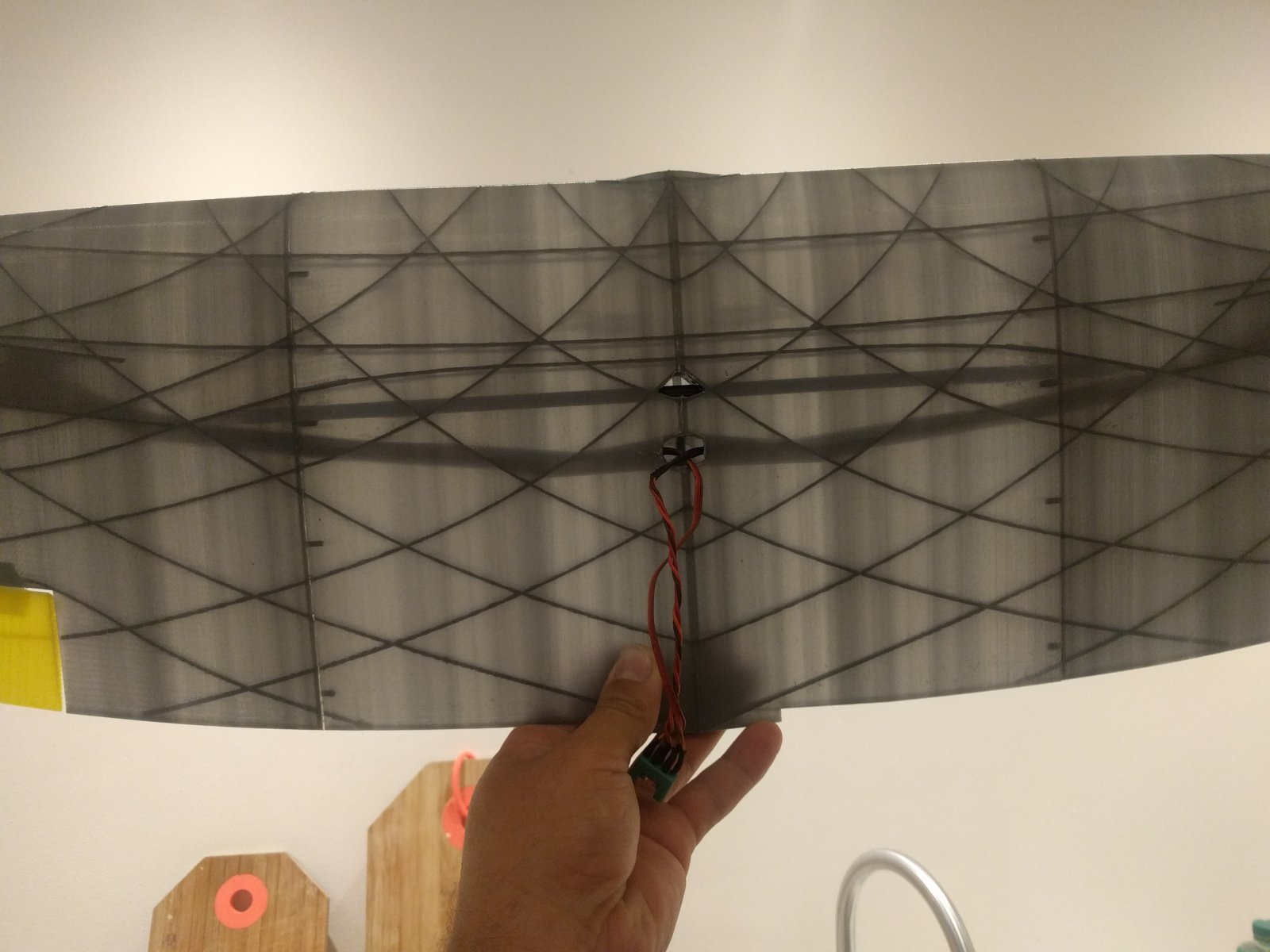

Zal vanavond (als ik er aan denk) een foto maken. Buis zit recht in de vleugel. Beetje van de ribben structuur aan de binnen zijde weg moeten snijden met een stanleymesje, daarna past er een 6mm buisje in.
Buisje heb ik met CA gefixeerd, daarna met epoxy op verschillende plaatsen vast gezet aan de ribben structuur.

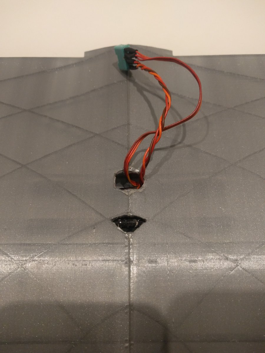

Foto's van de spar.
Foto met de servokabel: onderste gaatje heb ik gemaakt met een soldeerbout om de middelste delen en carbon buis met epoxy aan elkaar te maken.
Foto van de vleugel daar zie je de carbon buis zitten.
Deze heb ik op de "ribben" met CA gefixeerd en met epoxy extra vast gezet.
