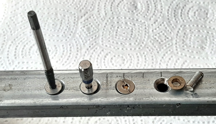

"recht boren": Inbusboutje met dolle kop
Daar is meerdere keren geschreven over dit probleem en de mogelijke oplossingen.
Linkse tapeinduitdraaier, soms eerst voorboren,
Torx bitje in de kapotte zeskant vast slaan
Uitboren zodat het boutje het kopje verliest.
Groef inslijpen voor schroevendraaier.
Veel modelbouwplezier,
Willum
