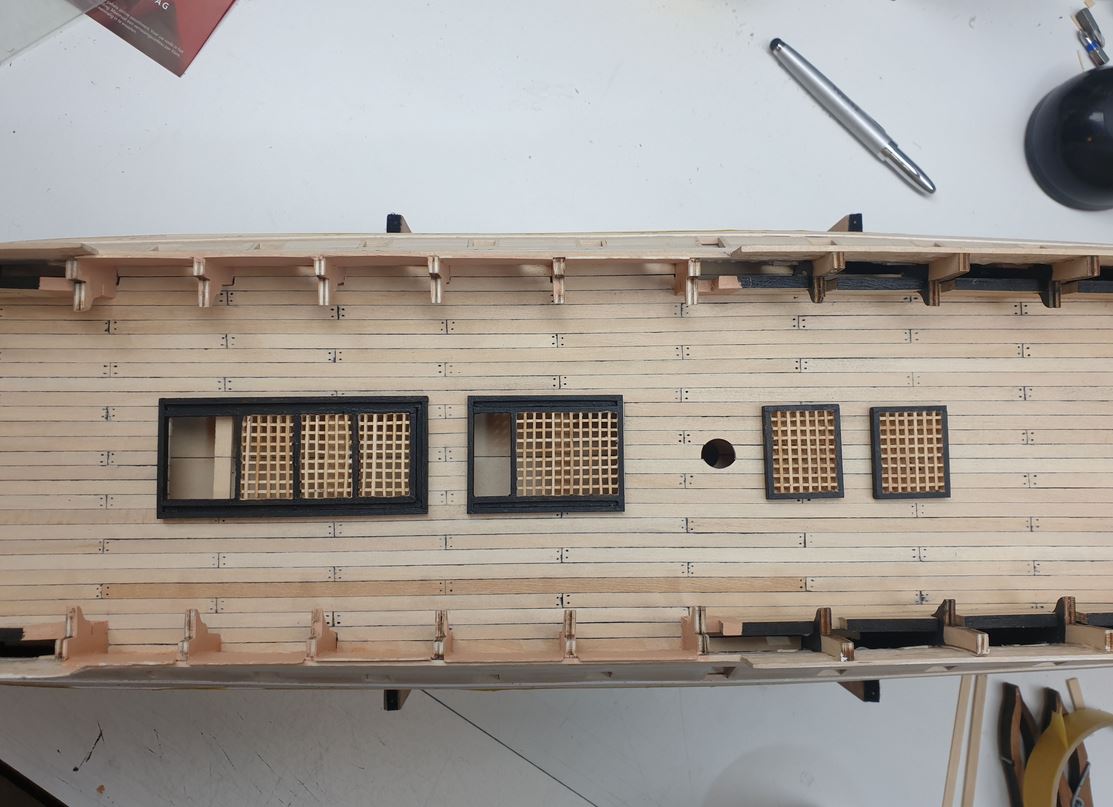

Ik heb wat nieuwe roosters bestels van 1.2mm ipv 2.5mm welke zeker beter zullen staan, niet zo goed als 1mm welke wordt geadviseerd maar die had Hans niet in zijn assortiment. Ook spreekt mij de werkvolgorde van Jaques wel aan en denk ook dat dit voor mij wel wat is. Dus heb ook maar vast de waterlijn uitgezet voor bekoperen van de romp. Daarvoor Jaques en Jan hartelijk dank. :worship:

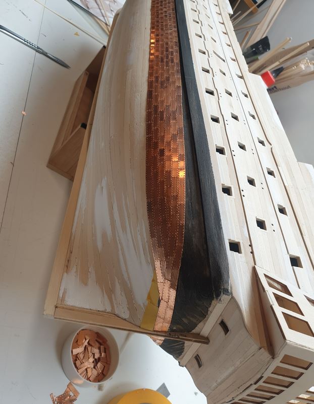

In mijn vandaag gestart fortoverslag van de Victory toont de eerste foto al de bekopering.
Wat ik ben vergeten te vertellen, is dat van de ongeveer 1300 plaatjes er enkele honderden terug afgevallen zijn.
Om dat te vermijden moet je elk individueel plaatje aan de achterzijde licht opruwen.
Ik heb eerder al de gele Zap aangeraden omdat die dikker is en dus minder snel in het hout trekt, maar de gewone secondelijm gaat normaal ook. Enkel een klein drupje in het midden van het plaatje aanbrengen en goed aandrukken.

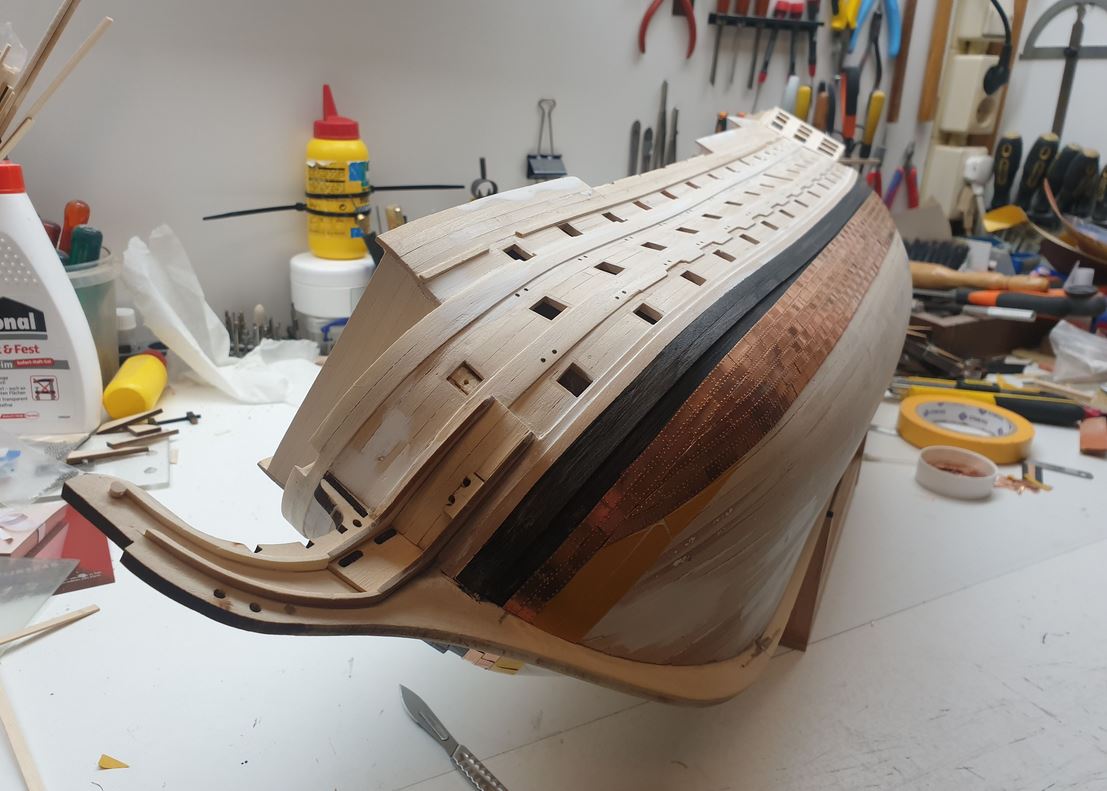

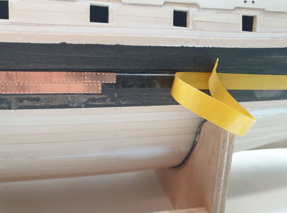

Ik gebruik lijm op de rol je zou kunnen zeggen dat het dubelzijdige tape is maar dan van zeer hoge qualiteit, het wordt gebruikt in kassen met hoge luchtvochtigheid voor schermdoeken
het is ook bestendig tegen hoge uv straling. Het is dun en vocht bestendig plakt uitstekend op hout en de koperen plaatjes dus het hele plaatje koper is voorzien van een laagje lijm zodat het hele draagvlak benut wordt. Ik werk al jaren met deze (tape) en verwacht ook niet dat het zal mislukken is dit wel het geval dan ben ik de pineut .....:(
dubelzijdige tape
Dat lijkt een goed systeem. Die tape lijkt op iets waarmee men foto's kan in een album kleven, en is ook zeer dun.

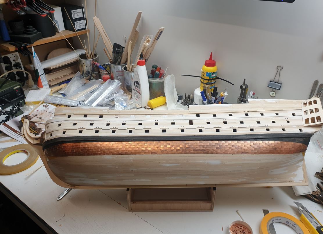

Ben je geïnteresseerd in het originele legpatroon van de platen, of ga je voor een eigen interpretatie?
Ik heb dit legpatroon enkele maanden geleden al eens beschreven in een ander bouwverslag van de Victory.
Ja ben wel geïnteresseerd mooi als leidraad
De korte versie vind je hier:
H.M.S. Victory van de Agostini | Pagina 21 | ModelbouwForum.nl post 402,
De lange verzie moet ik bij iemand anders uitgelegd hebben, misschien kan die bouwer dat even aangeven.
Henk (Flying Scotsman) volgt in ieder geval het patroon dat ik beschreven heb om aan de boeg juist uit te komen: in het midden beginnen tot je 7 rijen hebt en dan een geleidelat er onder leggen die precies op de waterlijn de boeg raakt. Dan tegen de bovenkant van de geleidelat de rij volleggen en zo naar boven werken. daarna nog 5 rijen vol er onder leggen, zodat deze 5 rijen op volle breedte tegen de boeg uitkomen. Daaronder de rijen aan de boeg laten eindigen tegen de onderste rij van de bovenste band van 12 rijen. Je kan het goed zien op de foto in voormelde post.

Das effe wat anders dan dat geklieder met de secondenlijm Hansa, dat had ik eerder moeten weten :(
Ze zitten er in ieder geval strak op :thumbsup::thumbsup:
