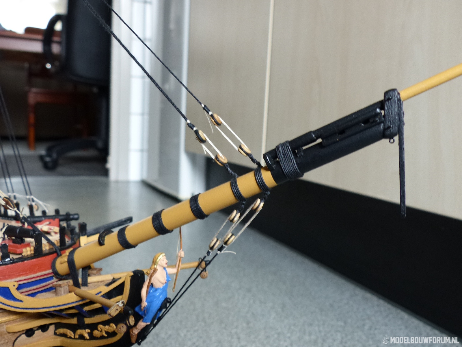

Fokkerust bakboord gereed,
Nogmaals na het schilderen van de "naald"
woeling boegspriet,
De woeling voor de spriet zit er ook op, de kit voorziet hier niet in, maar hoort er gewoon op!
sory piet dat wist ik weet niet warom ik jan schrijf :)
was me nog nooit eerder opgevallen dat plankje bij andere schepen , weeral iets slimmer ;)
De fokkerust aan st-boord is ook gereed,
De naald moet nog een laagje verf krijgen, want ik zie op de foto dat het niet helemaal heeft gedekt.

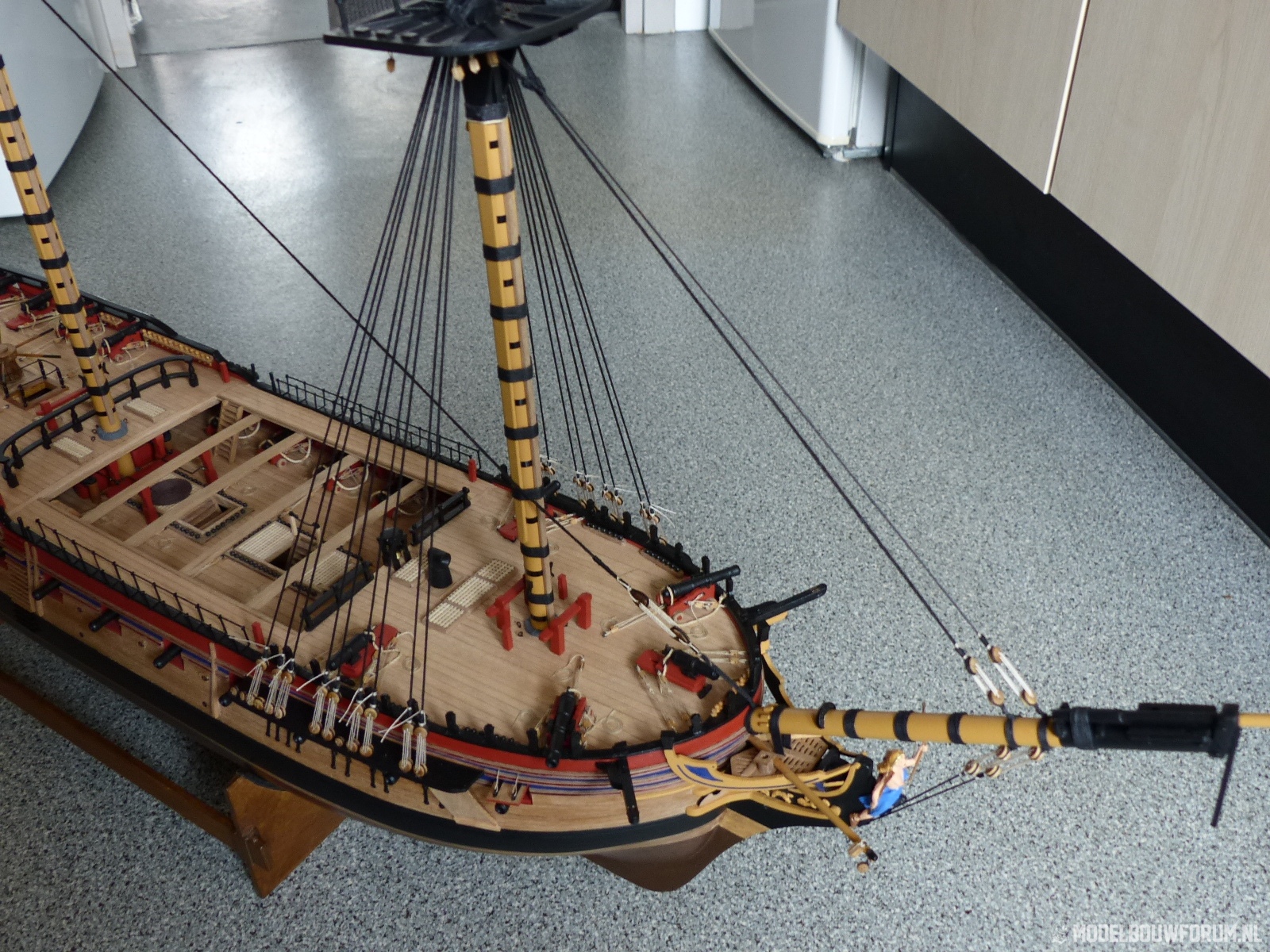

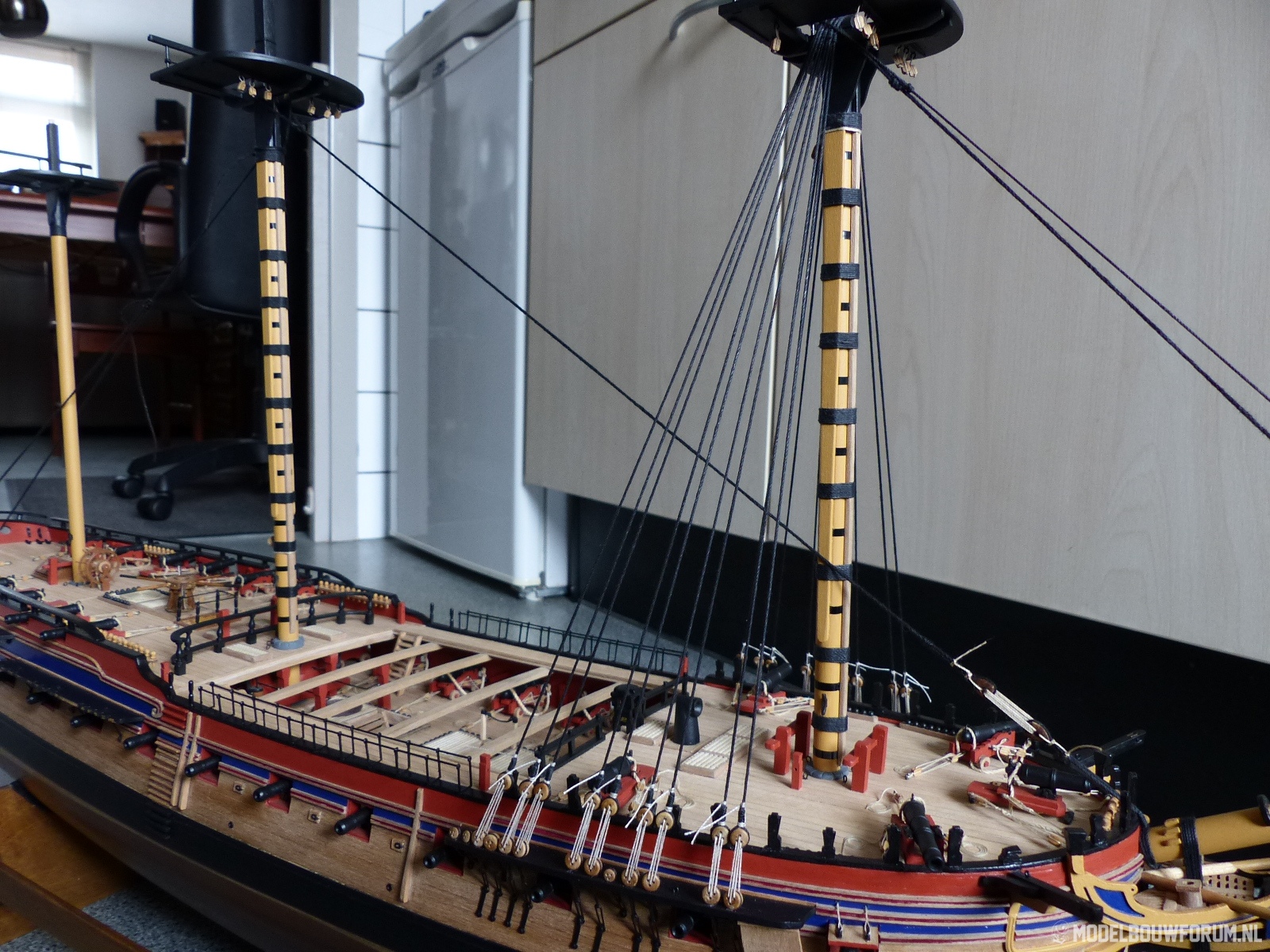

Hoofdtouwen/want fokkemast,
Nadat ik de afstand voor de jufferblokken heb gemeten maak ik de bindsels en strop (die om de masttop komt) op de werktafel,
Dan word de strop om de masttop gelegd,
en tenslotte worden de hoofdtouwen vast gezet met de talrepen,
De talrepen zijn nog niet definitief vast gezet, zodat ik later als alle hoofdtouwen er op zitten nog na kan spannen>
Een paar plaatjes over de vorderingen van de tuigage,
Hoofdtouwen fokkemast gereed.
loze fokkestag en de 2e waterstag.
bevestiging grootstag aan de spriet.
gewoon een aardig plaatje.
hoofdtouwen fokkemast.
