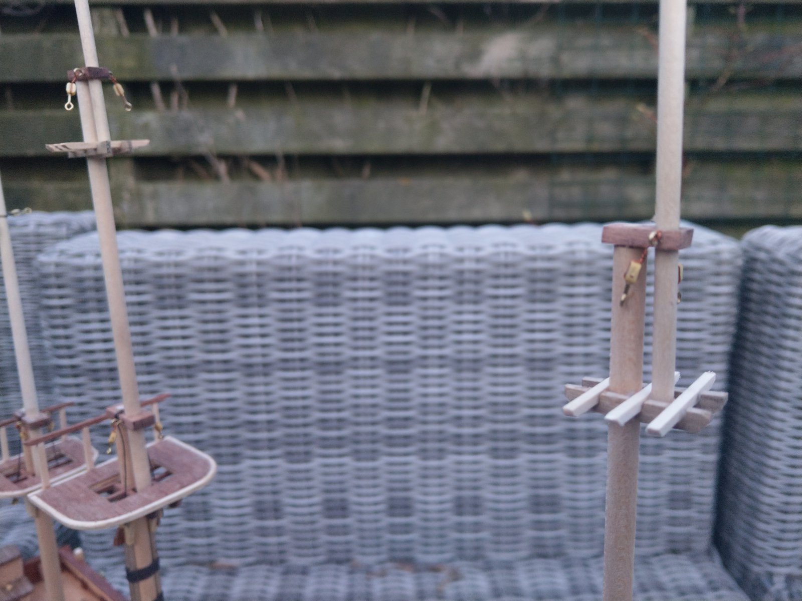

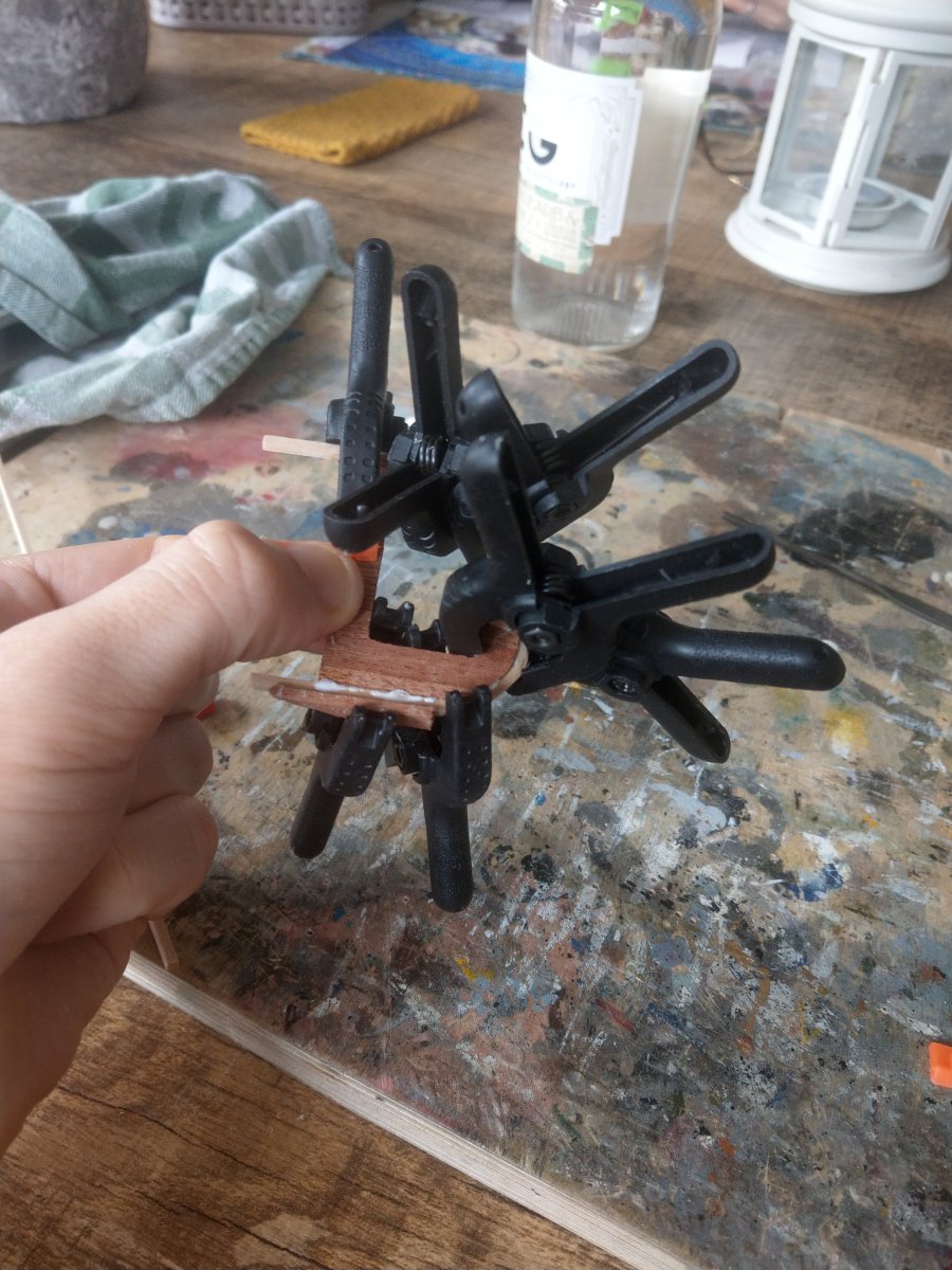

    Inmiddels weer een stap verder!

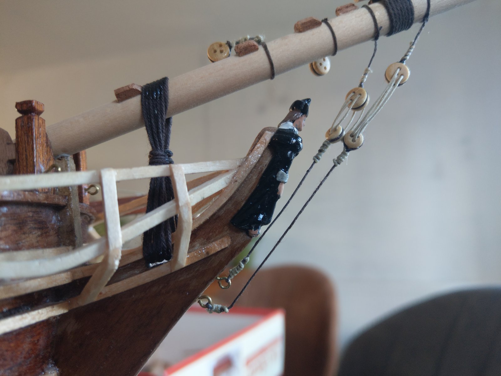

    Het touwwerk bij de boegspriet van de Bounty is ook klaar.

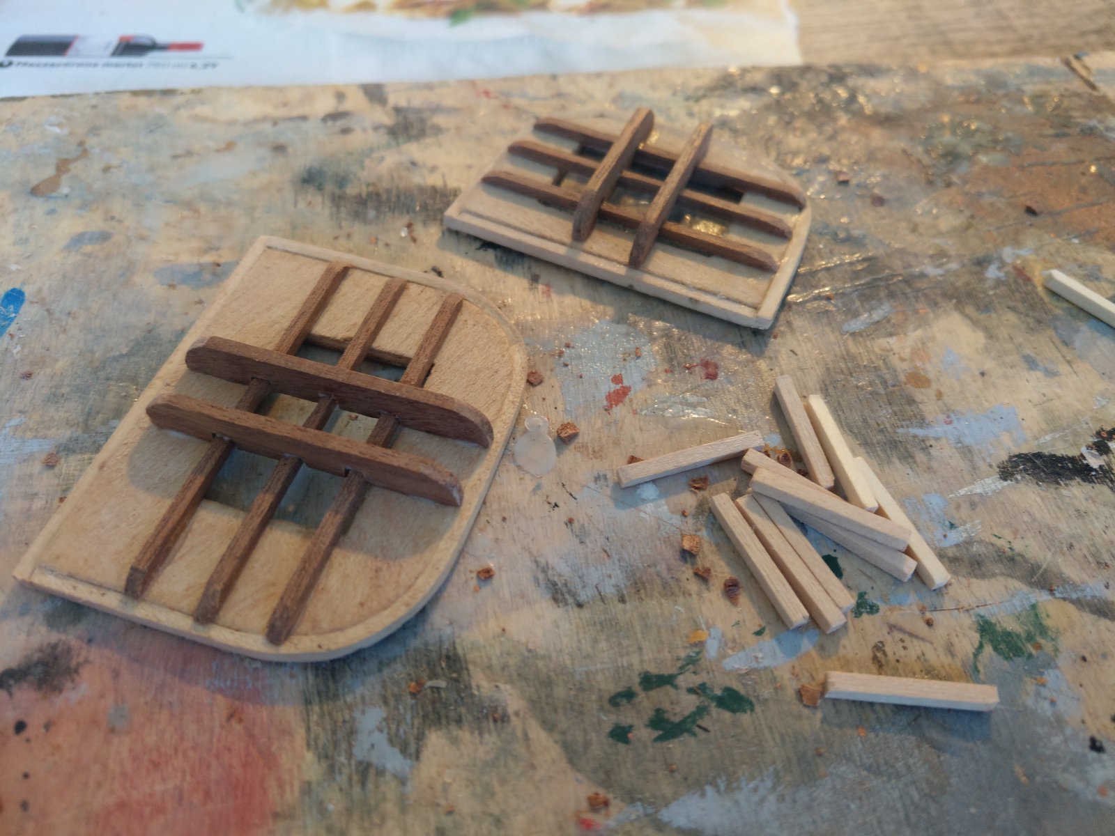

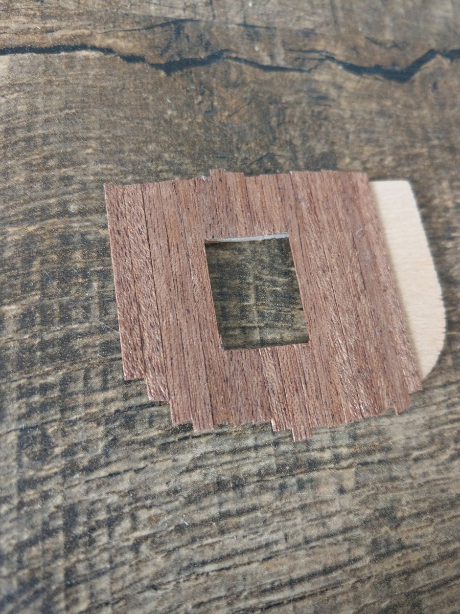

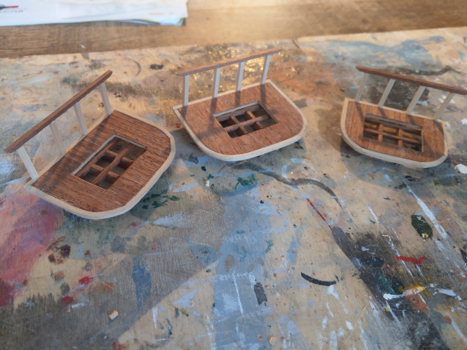

    Daarna ben ik bezig gegaan met het maken van de platforms die hun plaats in gaan nemen in de masten. Dit vond ik best een karwei, voor al de gebogen rand eromheen was lastig...
    De rand is nog ziet er een beetje 'ruw' uit, maar voor de rest kan het er (voor mij) mee door. Vervolgens heb ik nog reling voor ieder platform gefabriceerd.
    Langzaamaan gaan we nu toch echt de hoogte in werken. Tot de volgende update! :)

    Goed bezig, vraagje over het touwwerk aan je boegspriet. Heb je daar per talie verschillende jufferblokken gebruikt? Aan de boegspriet grote an aan het schip kleinere?
    Velasque vindt dit leuk.

    Je hebt een scherp oog, dat klopt. Ik heb een fout gemaakt bij het bevestigen bij de juffer lokken aan de zijkanten van het schip. Ik ging ervanuit dat de jufferblokken van de kit allemaal hetzelfde formaat waren, zuur genoeg kwam ik daar achter toen ik al tientallen gebruikt had van een verkeerd formaat...

    Alleen de tuigageverslaafden valt dit op. :) Lekker laten zitten. Als de ra en zeil ervoor zitten en al het andere touwwerk valt het niet op.

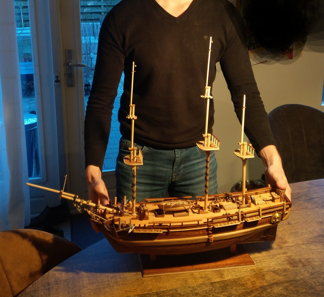

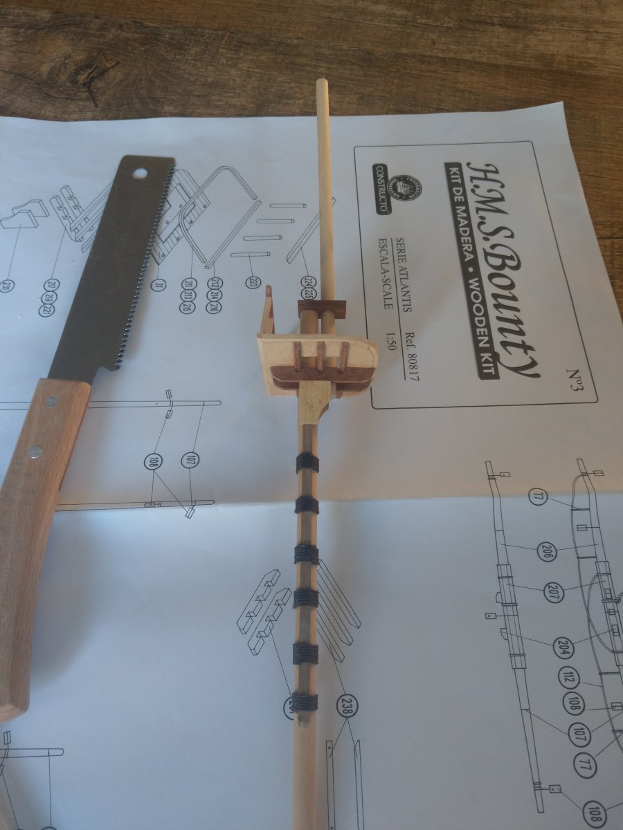

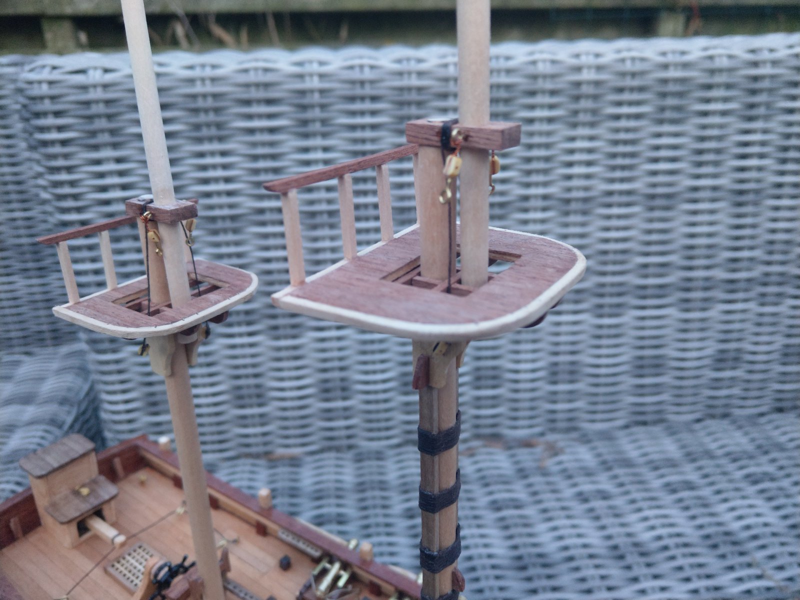

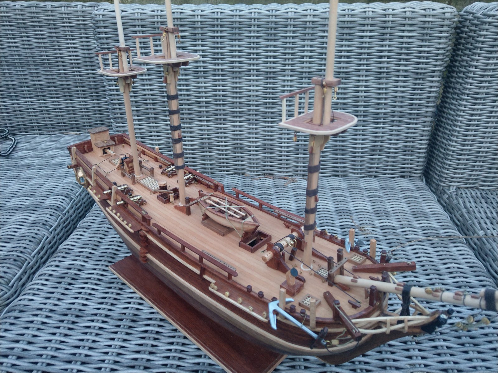

    Een nieuw mijlpaal bereikt, de masten zitten d'r op!:goal
    Het was een heel karwei en heeft me meer tijd gekost dan ik in eerste instantie had verwacht. Het interessante detail dat het geheel toch wat meer dimensie geeft zijn de verstevigingen die op de voorste twee masten komen. Een heel ander niveau dan de Albatros die ik hiervoor had gemaakt!
    De vele blokken die met koperdraad en touwen vastgemaakt dienen te worden is een behoorlijk gepriegel waar je op een gegeven moment last van je vingers van krijgt... :confused:
    Zie hier dan het eindresultaat!
    En nu schiet het dan toch echt op...!

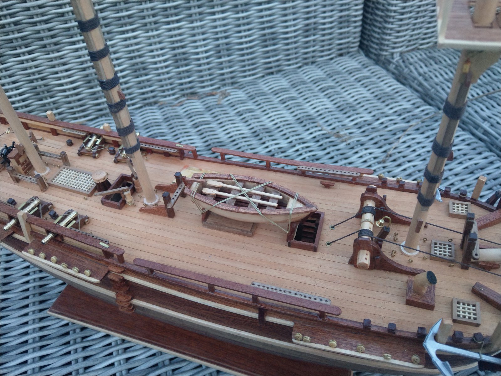

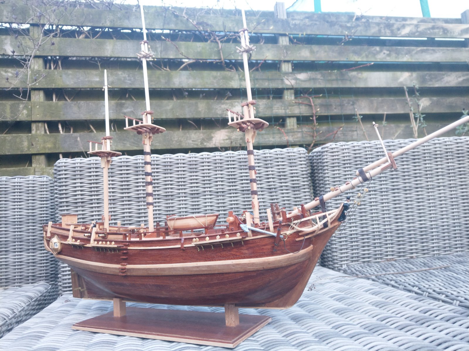

    Na enkele maanden radiostilte is hier weer een nieuwe update van mijn Bounty!
    Ik heb me in wat vrije uurtjes bezig gehouden met het maken van de tuigage. In eerste instantie de touwen van het dek richting de toppen van de masten.
    [​IMG]
    De touwen heb ik hiervoor geweekt in met water verdunde houtlijm om pluizen zoveel mogelijk te voorkomen.
    [​IMG]
    [​IMG]
    Langzaam kreeg het geheel de gewenste vorm. De horizontale touwtjes heb ik met een drupje secondelijm aan de verticale vastgemaakt aangezien ik de angst heb dat het geheel niet strak genoeg in model blijft.
    [​IMG]
    [​IMG]
    Uiteraard ook het touwwerk naar de tweede en derde 'verdiepingen'.
    [​IMG]
    [​IMG]
    Zie daar, het (eind)resultaat tot nu toe...
