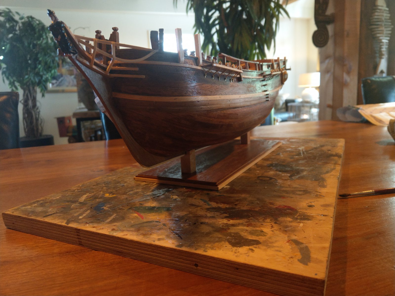

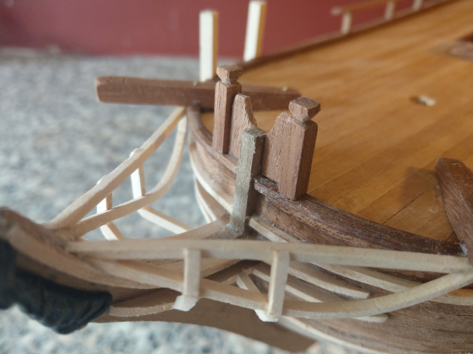

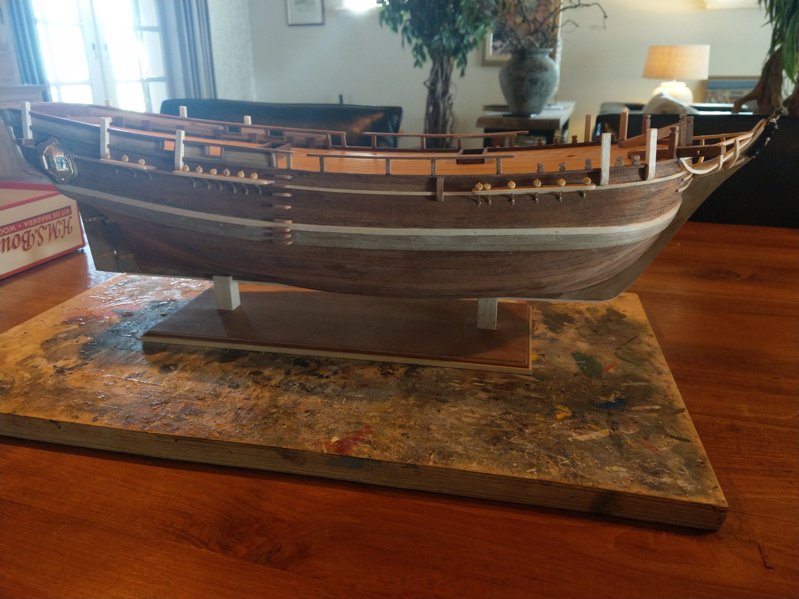

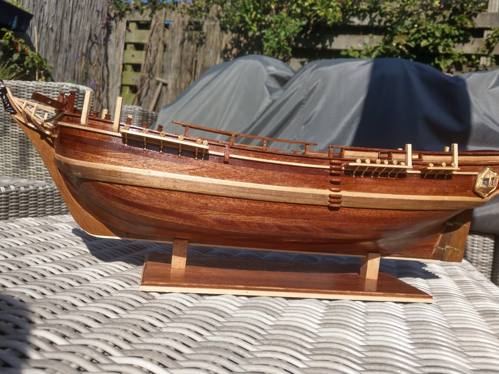

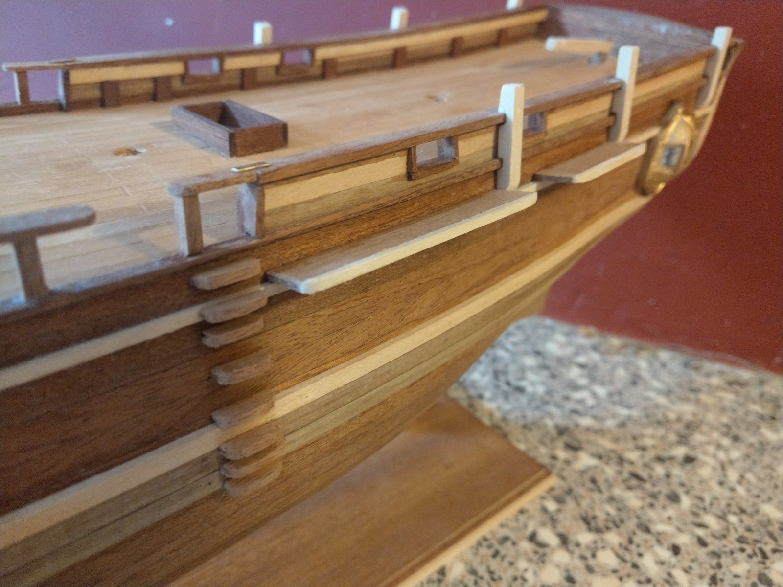

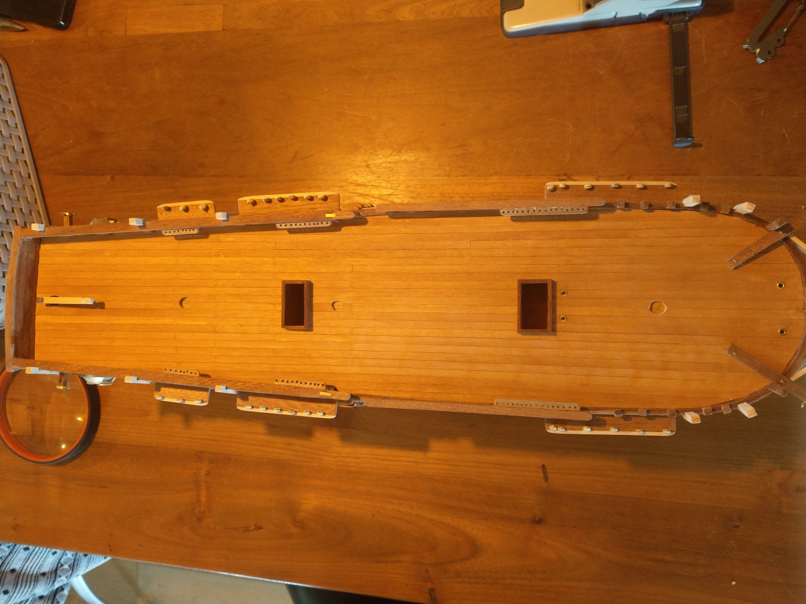

    Een nieuwe dag, een nieuwe update. De overige kleine apostelen zitten nu op de Bounty.
    Daarnaast zitten de jufferblokken inmiddels ook vast aan de rusten.

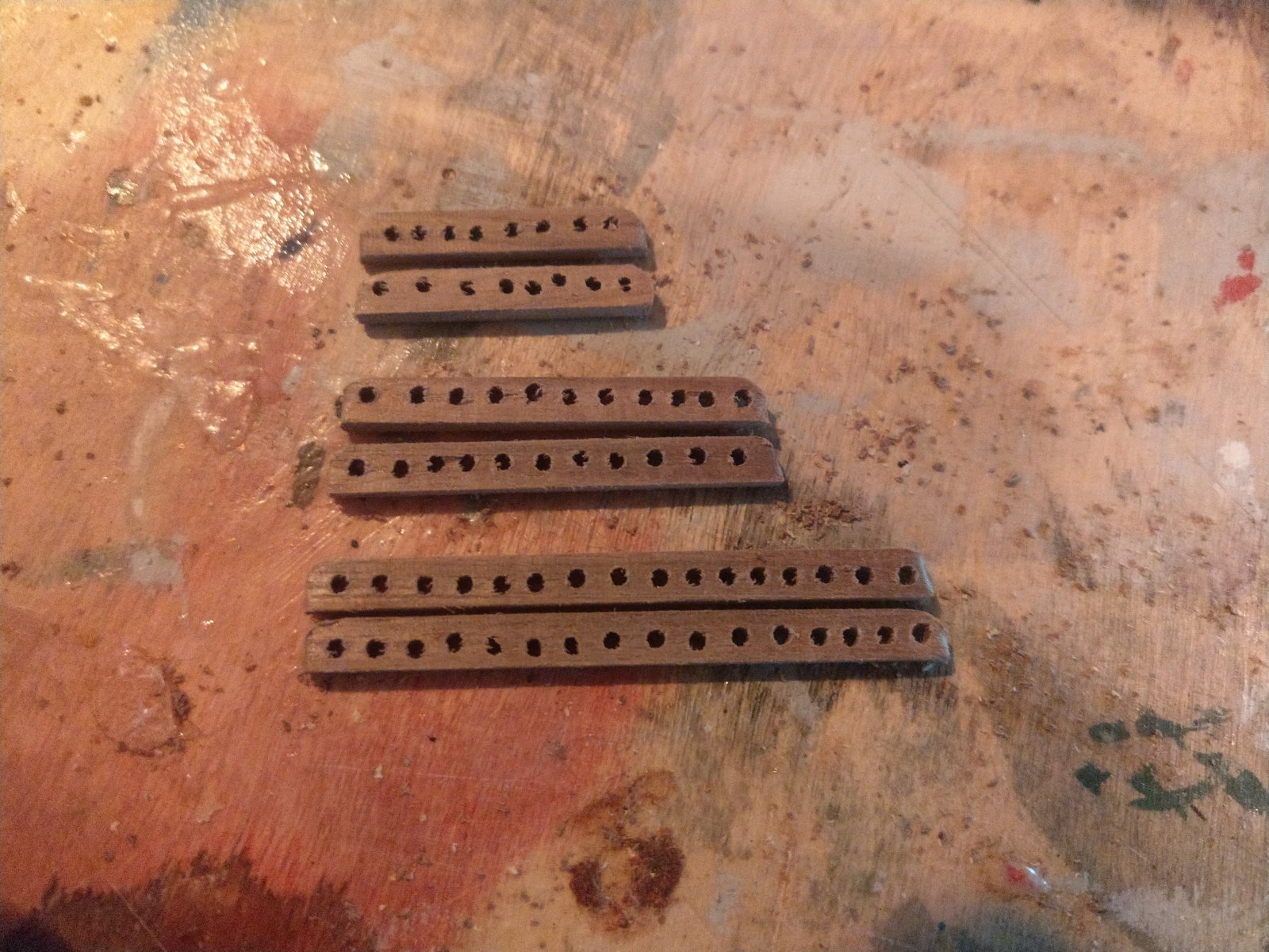

    Ook zijn de nagelbanken op aan de reling bevestigd.

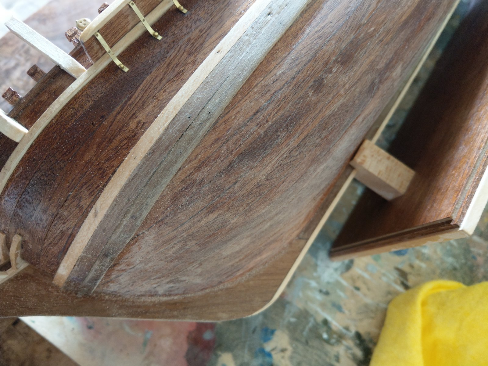

    Als klap op de vuurpijl heb ik nog de romp én standaard gelakt. De eerste foto is vóór de rest na.

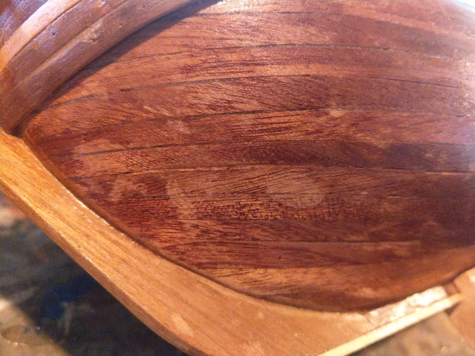

    Nu ben ik best tevreden met het lak resultaat, maar ik zie toch bepaalde vlekjes op de boot alsof de lak daar niet echt op zit. Heeft dit te maken met mijn verftechniek of is dit een reactie met de lijm of iets dergelijks? Kan ik hier nog iets aan doen zoals licht opschuren met zeer fijn schuurpapier? (hieronder een voorbeeld van de vlekjes).

    Netjes zo hoor. Het zijn inderdaad lijmvlekjen helaas. Voor dat ik iets lak ga ik alles na met een nat doekje zodat voor het lakken dit al zichtbaar wordt. Als je alleen blanke lak gebruikt is dit het moment waar je nog wat weg kan krabben en schuren. Maar ook tijdens het beplanken ga ik regelmatig met een vochtige doek er over om de boel lijmvrij te houden. Maar mooi werk zo hoor!

    Kijk dat is een goede tip om in mijn achterhoofd te houden. Ik ga nog proberen dan wat weg te schuren en opnieuw lakken.

    Dit is een heel mooi resultaat geworden Velasque, wel jammer van die vlekjes.

    Als experiment direct maar aan het schuren geslagen om opnieuw lijm te verwijderen en te lakken. We zien wel even hoe het komt. Wish me luck!

    Veel geluk :) met het schuren. Altijd afwerken in de lengterichting van de latjes, ook helemaal voorin, en met voldoende fijn schuurpapier

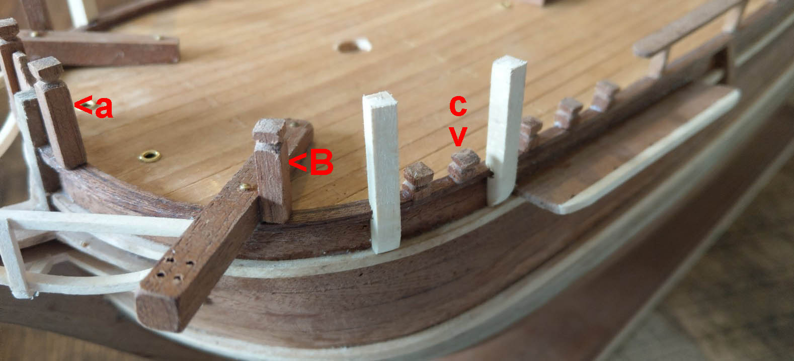

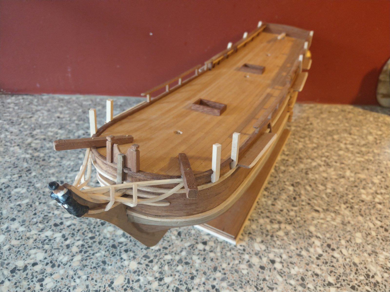

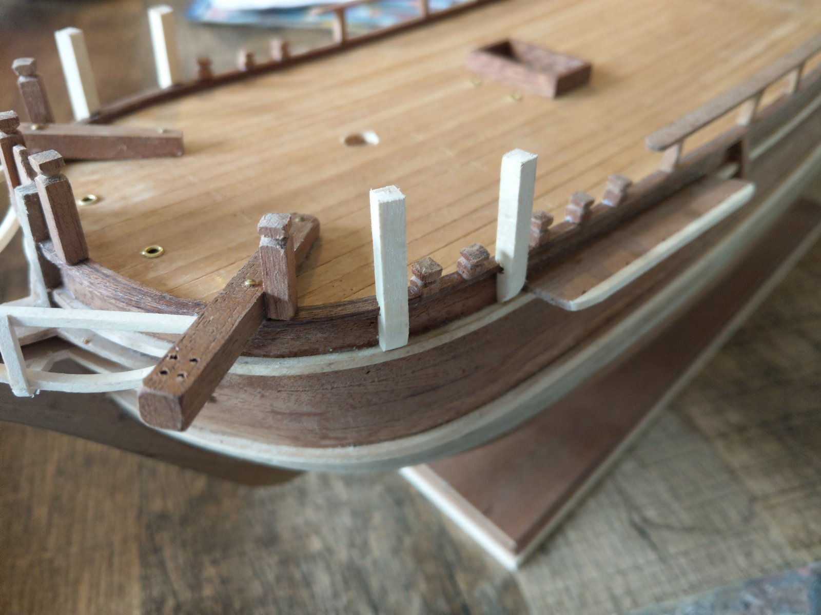

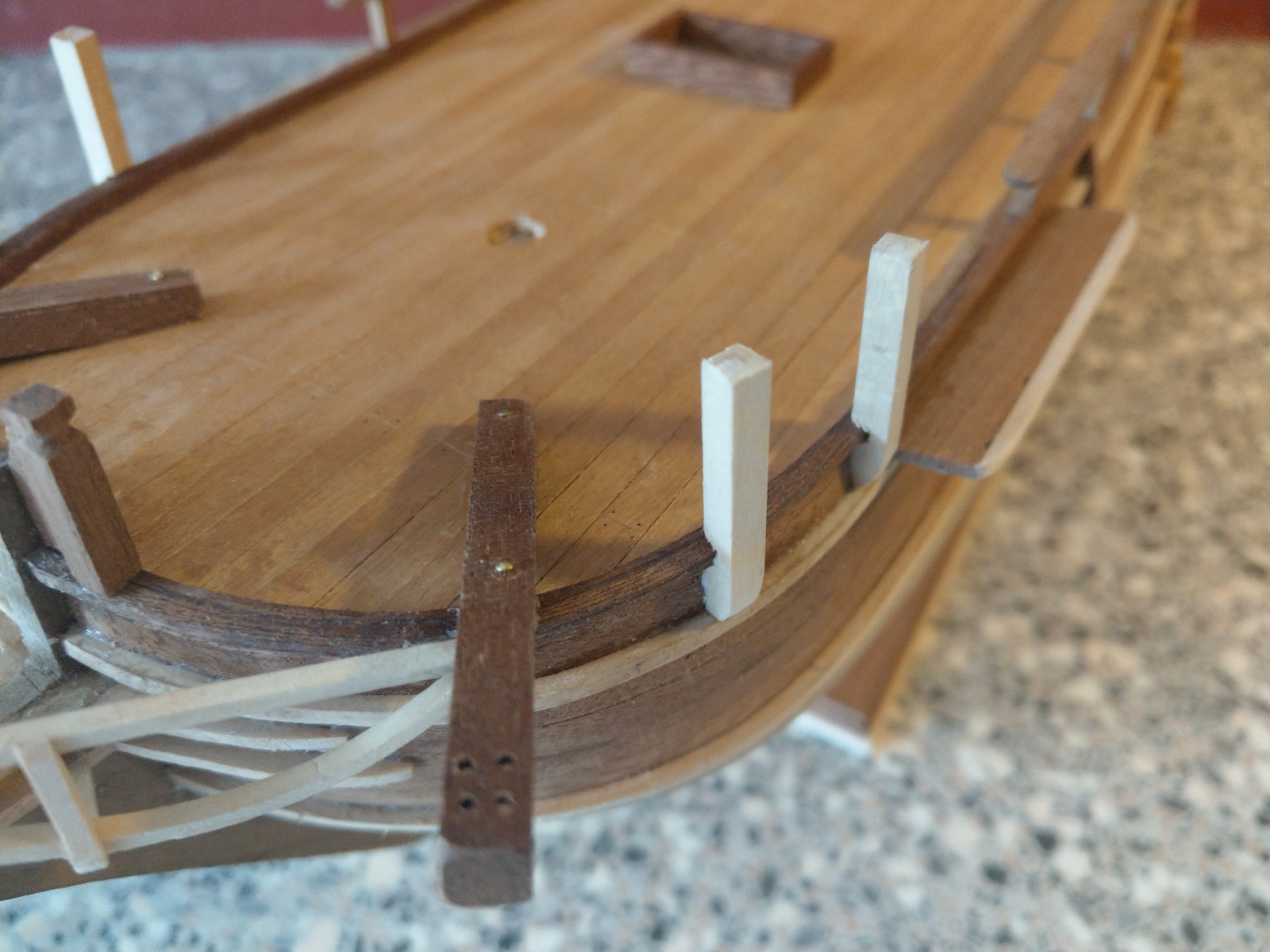

    Je hebt het over de overige 'kleine' apostelen, maar zo heten alleen de 2 voorste op de boeg, op de foto hieronder (je eigen foto) zijn a de apostelen, b is een knecht en c zijn verschansing bolders;

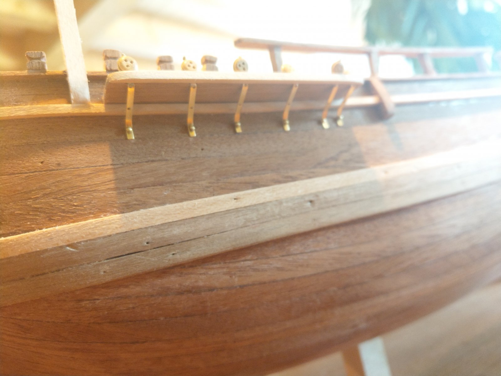

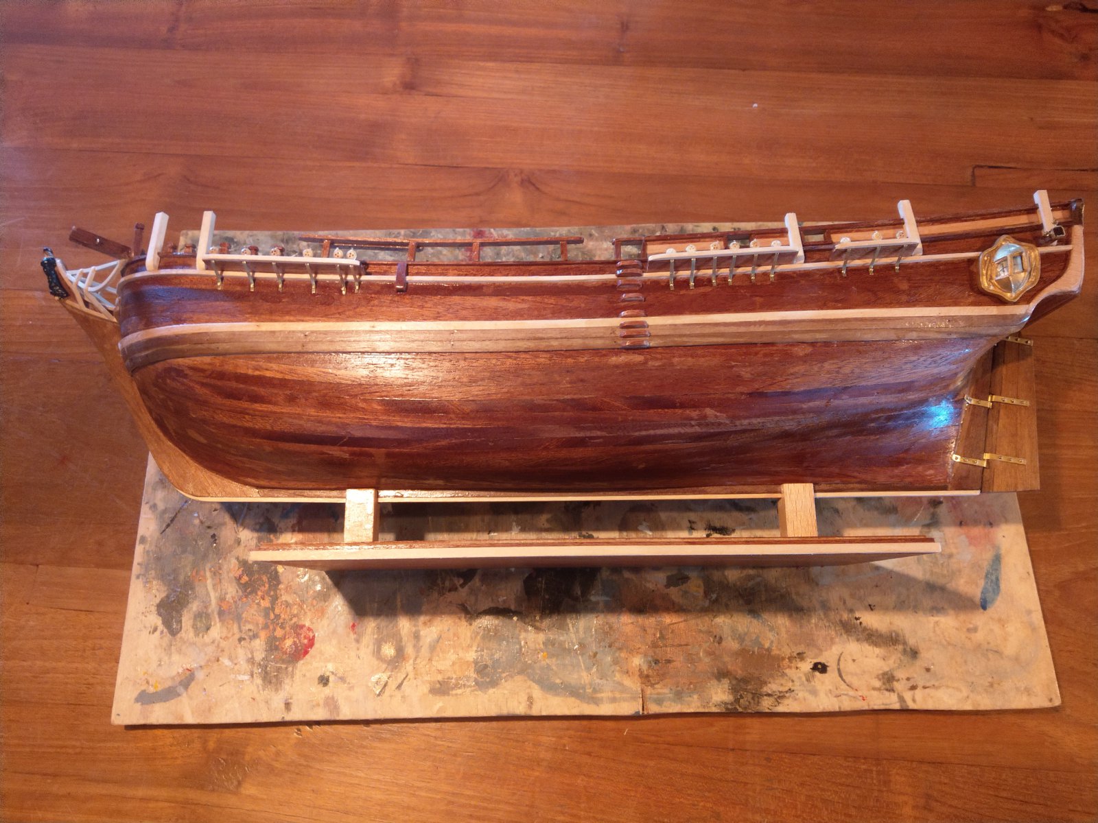

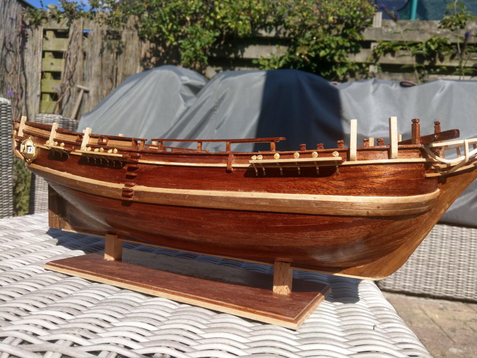

    Nu schuren, schrapen én opnieuw lakken is dit het nieuwe resultaat. Helemaal perfect is het niet, maar een stuk beter in vergelijking met voorheen.
    De eerste foto is van vóór de tweede en derde zijn na.

    Zo op de foto te zien, is ze goed opgeknapt Velasque, mooi hoor.:rofl::rofl:

    Daar kun je goed tevreden over zijn hoor - goed gelukt!

    Zo van uit mijn huiskamer gezien is er geen vlekje aan de (lucht) romp. :)

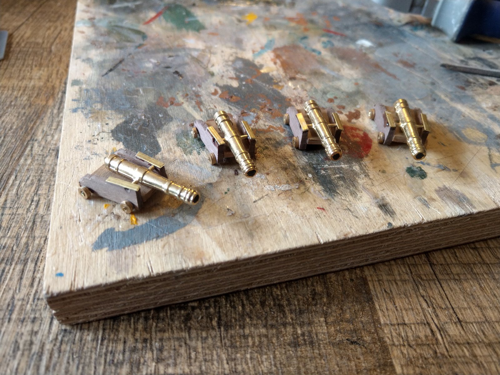

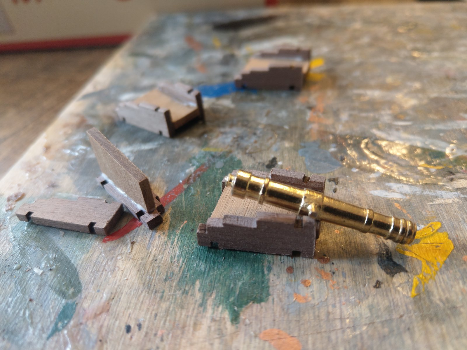

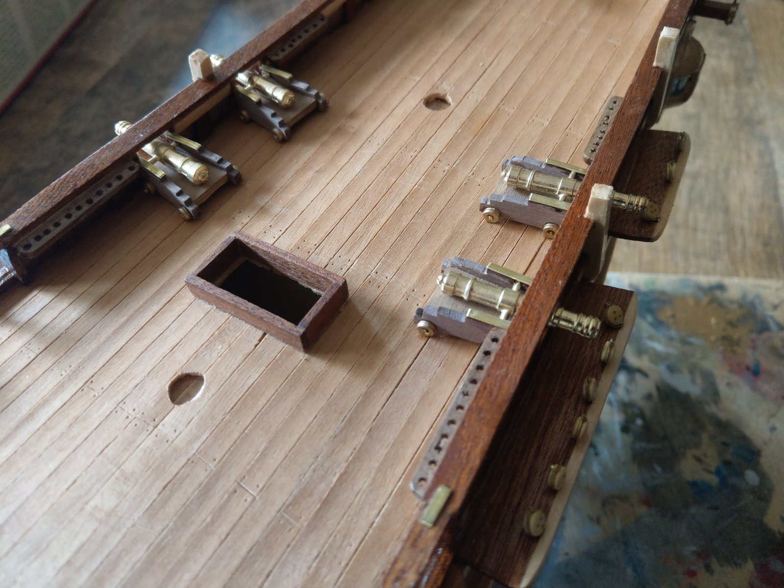

    Nu hetgeen waar ik al een tijdje naar uitkeek, de kanonnen. Vier stuks in dit geval, gemonteerd en wel.

    Het kleurcontrast van het ongelakte hout van de rolpaarden en de rest van het gelakte hout vind ik vrij groot. Ik twijfel eraan om het houtwerk dat ik op het dek plaats ook te lakken met vernis, doen jullie dat ook of houden jullie het lakken enkel bij de romp?

    Zelf lak ik dit wel. Maar er zijn er ook die het helemaal niet lakken of hooguit een laagje Danisch Oil.

    Op de Hermione verwacht ik ze te gaan lakken Velasque

    Lak is op, enkel nog Danish oil in voorraad, dus al wat niet geschilderd wordt krijgt nu een laagje daarvan.
