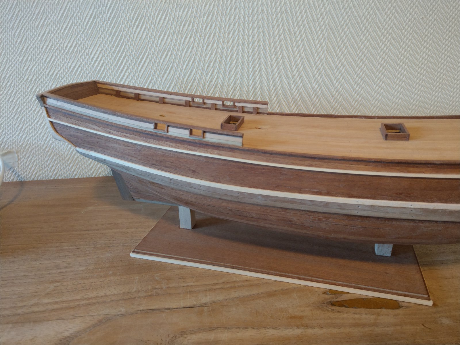

    Dan weer een nieuwe update.
    Inmiddels heb ik de geschutspoorten afgemaakt en de reling voorzien van bedekking. Het wordt stukje bij beetje steeds completer. ;)

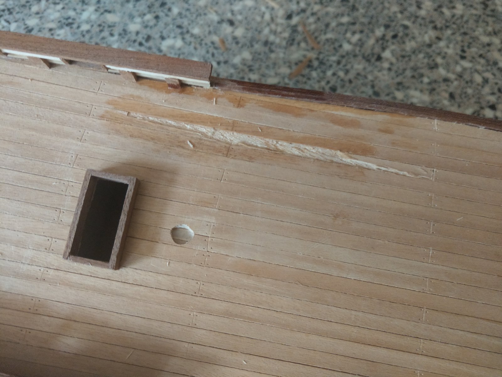

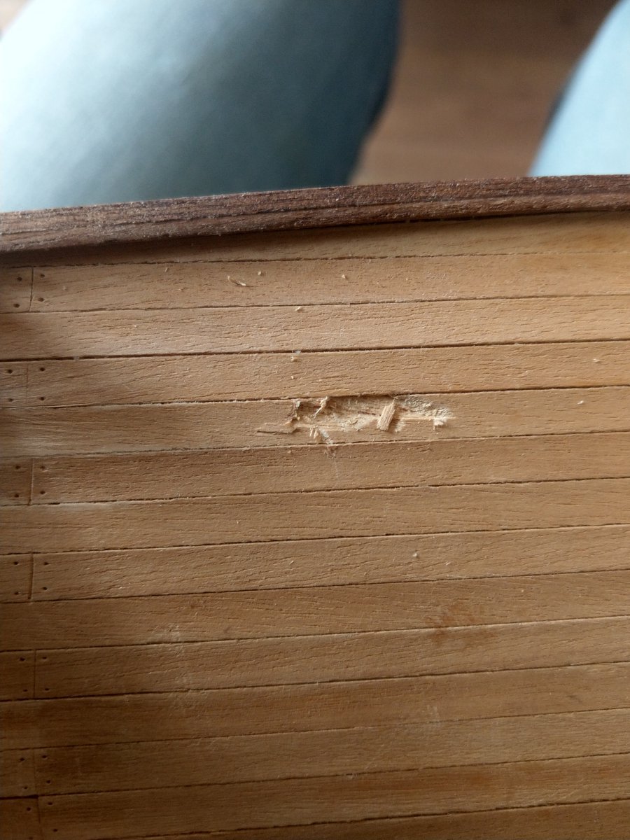

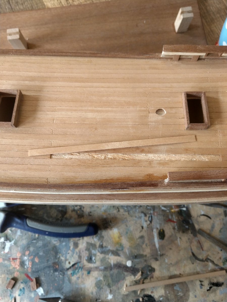

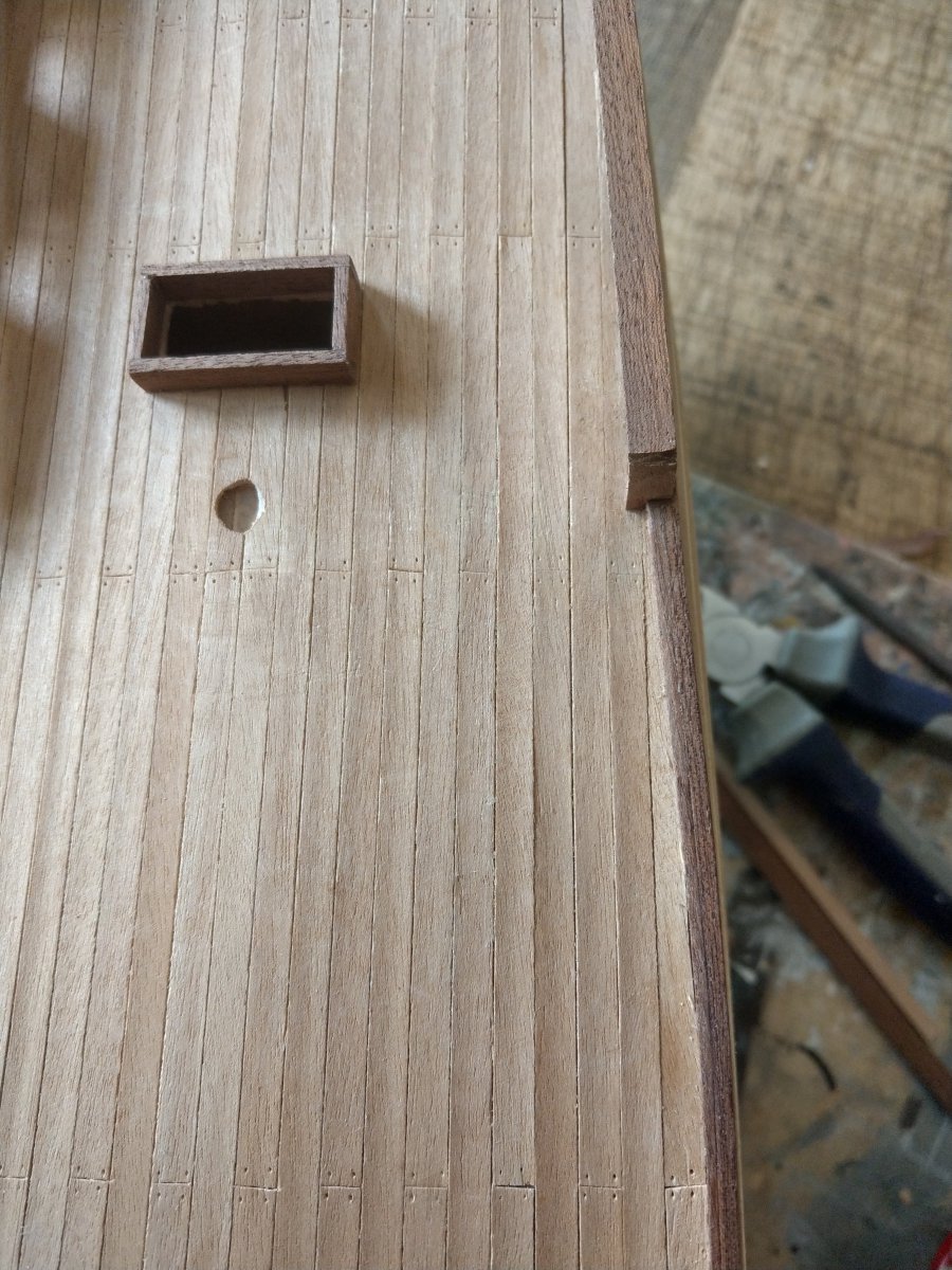

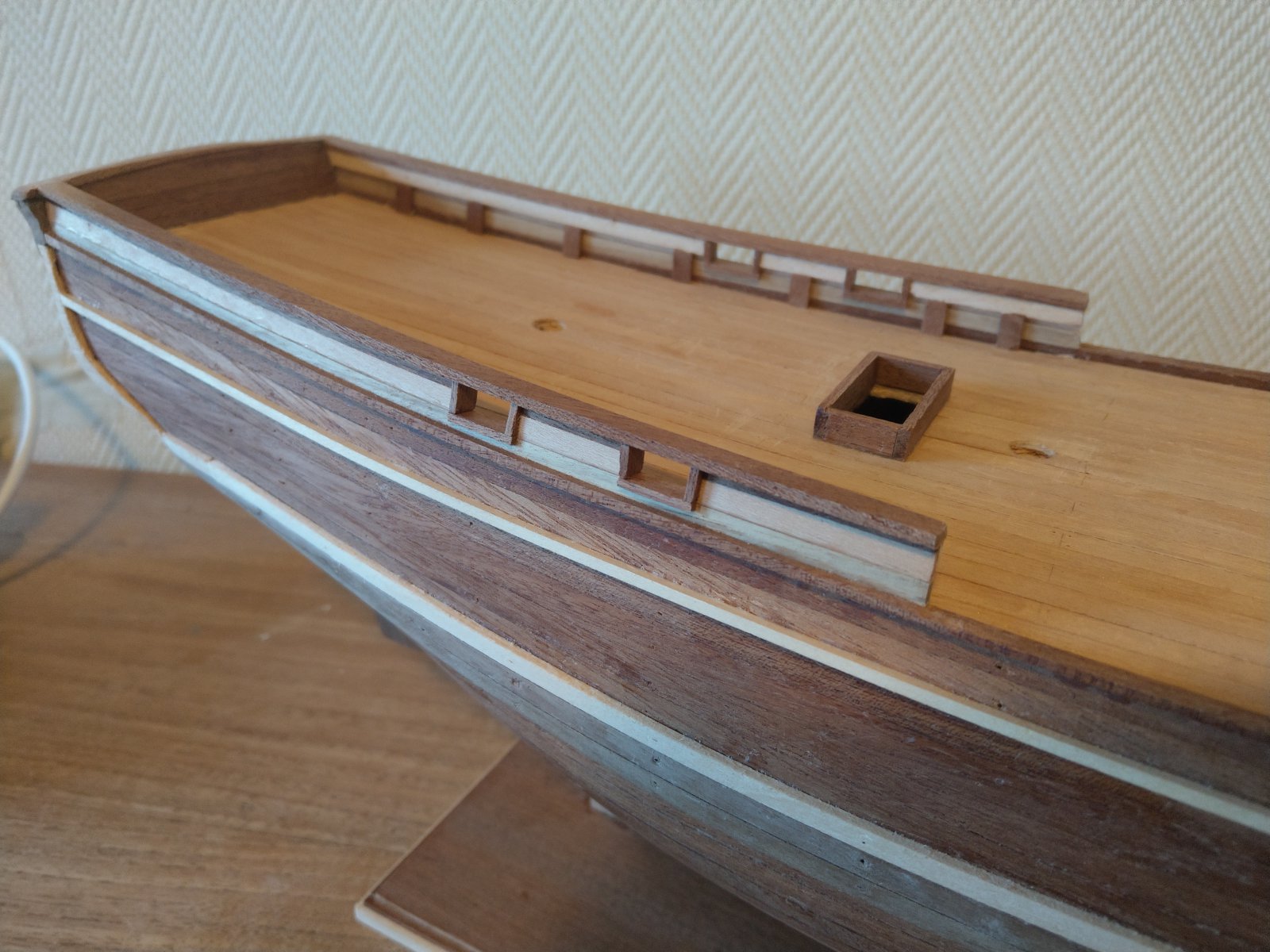

    Bij het schuren van de reling kwam het uiteinde van de vijl tegen het dek aan. Resultaat: diepe kuiltjes in het dek, oeps.
    Direct het betreffende latje eruit gesneden met behulp van water om de onderliggende lijm los te weken.
    Een nieuw plankje gesneden en deze opgeplakt. Uiteraard niet zo perfect passend qua vorm, nerfstructuur en dergelijke, maar beter dan de eerder genoemde schade. :p

  7. DeBoss
    DeBoss
    Lid geworden:
    5 mrt 2021
    Berichten:
    80
    Locatie:
    Berkel en Rodenrijs
    Dat heb je keurig opgelost. Daar kan je trots op zijn.

  8. Scyllar
    Scyllar
    Lid geworden:
    14 mrt 2021
    Berichten:
    73
    Locatie:
    Fijnaart
    Ai jonguh! Je hart zal een slag over hebben geslagen!
    Hulde over hoe je het hebt opgelost! Ik ken je alleen van dit forum, maar je mag trots op jezelf zijn!!!
    Ik hoop dat ik een beetje in de buurt kan komen van jouw vakmanschap met de San Francisco.
    Zet hem op!
    Jouw fan, Perry

  9. Velasque
    Velasque
    Lid geworden:
    2 jan 2021
    Berichten:
    331
    Locatie:
    Berlikum
    Dat komt ongetwijfeld goed hoor Perry!
    Ik moet inderdaad zeggen dat ik even goed schrok toen ik het zag haha.
    Jij ook succes, maar ik denk dat je al aardig goed werk levert op de wish boot. De volgende zal dus ongetwijfeld mooi worden. :yes:

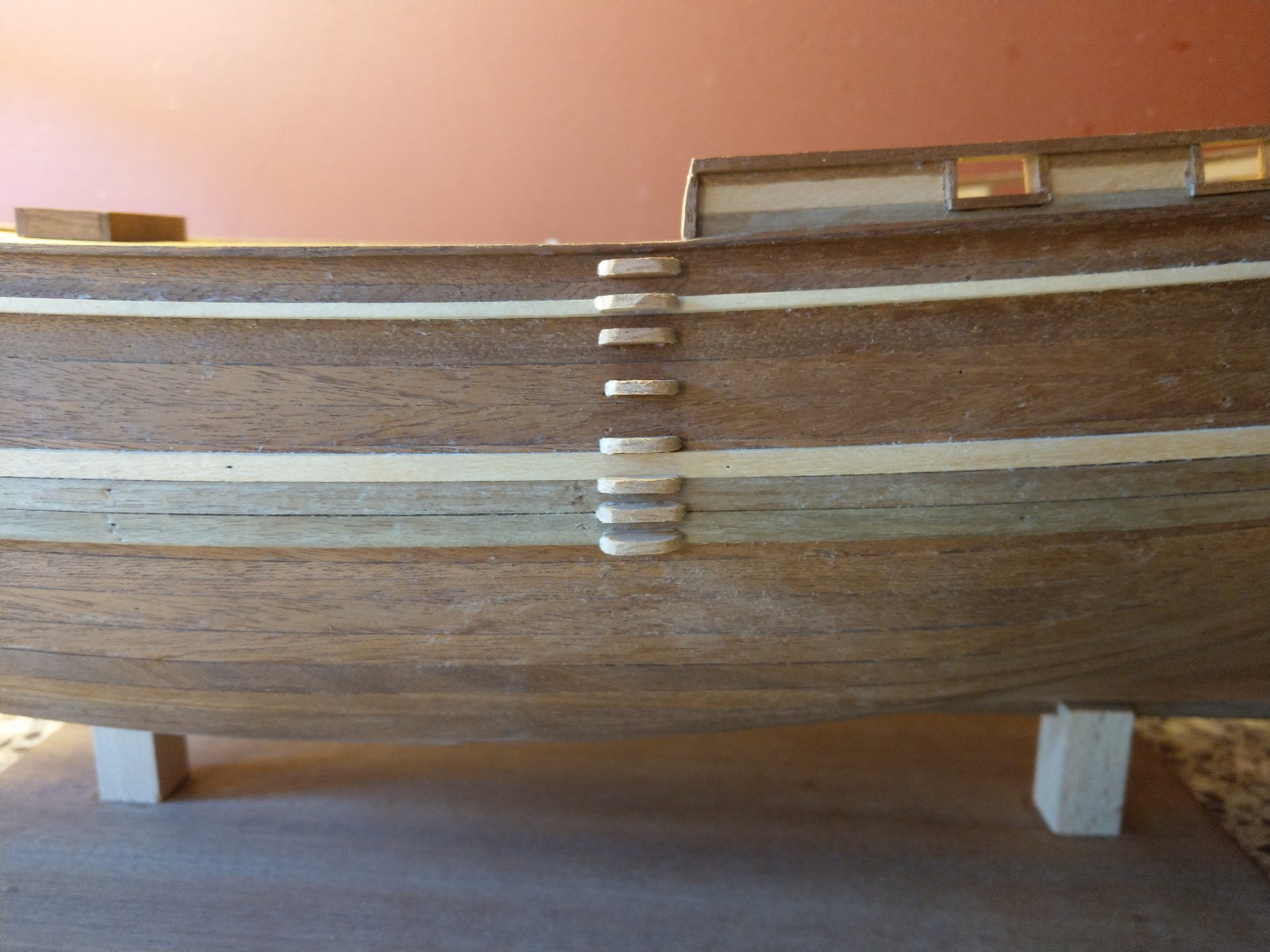

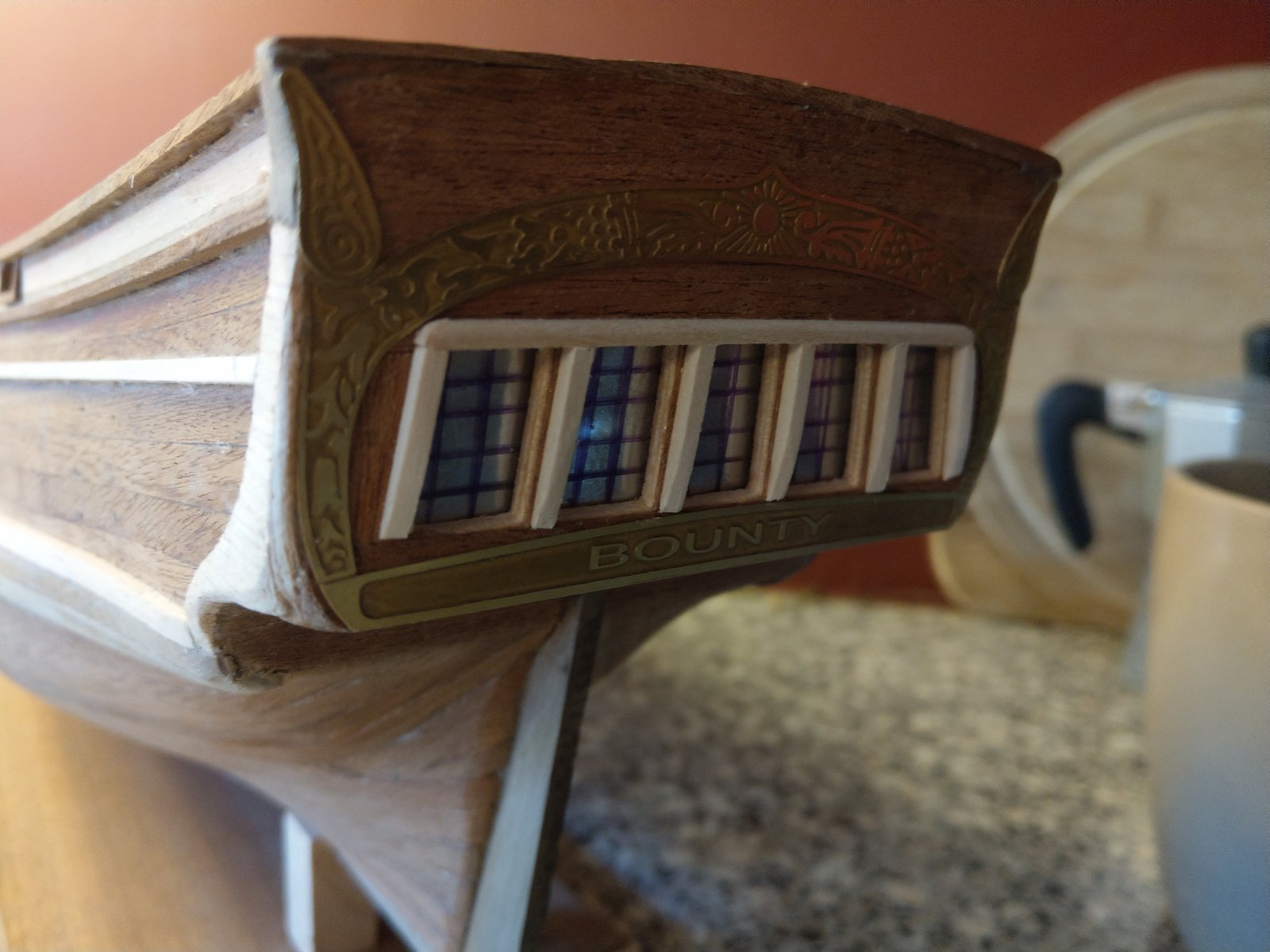

    Een kleine update met een tweetal nieuwtjes.
    Bij het kwartier achteraan het schip heb ik de ramen voorzien van wat uitstekende kozijnen.
    Daarnaast heb ik de boot ook aan beide zeide voorzien van een aantal treden.
    Fijne avond allemaal! :bye:

  17. Zyara
    Zyara
    Lid geworden:
    2 jan 2021
    Berichten:
    25
    Locatie:
    Leeuwarden
    Ziet er erg mooi uit :)

  18. Sjors Blomberg
    Sjors Blomberg
    Lid geworden:
    15 feb 2019
    Berichten:
    741
    Locatie:
    Bleiswijk
    Dat gaat echt de goede kant op!
