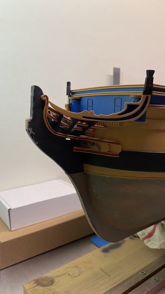

  1. boris279
    boris279

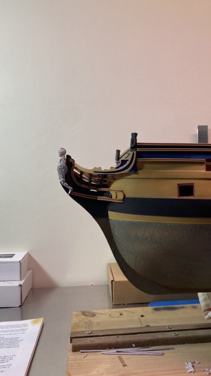

    10 jun 2014
    592
    J
    Bedankt voor de reacties en het kijken.

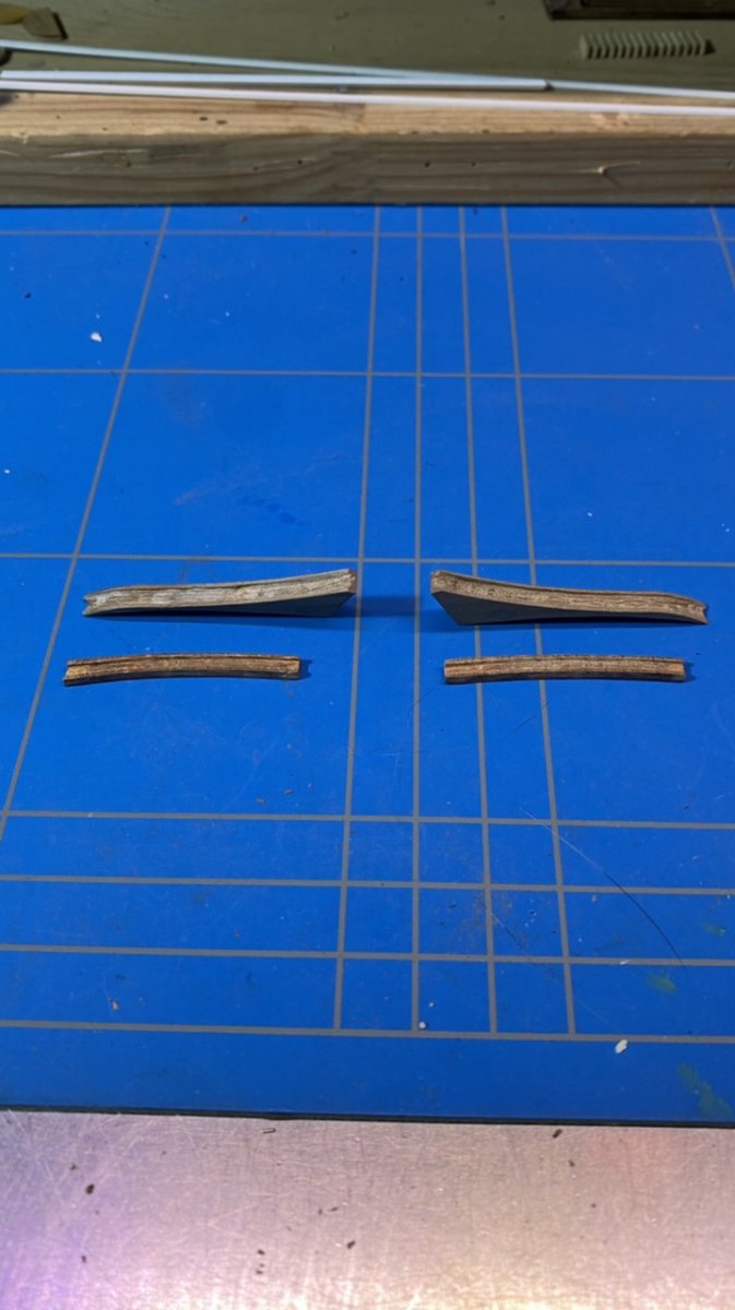

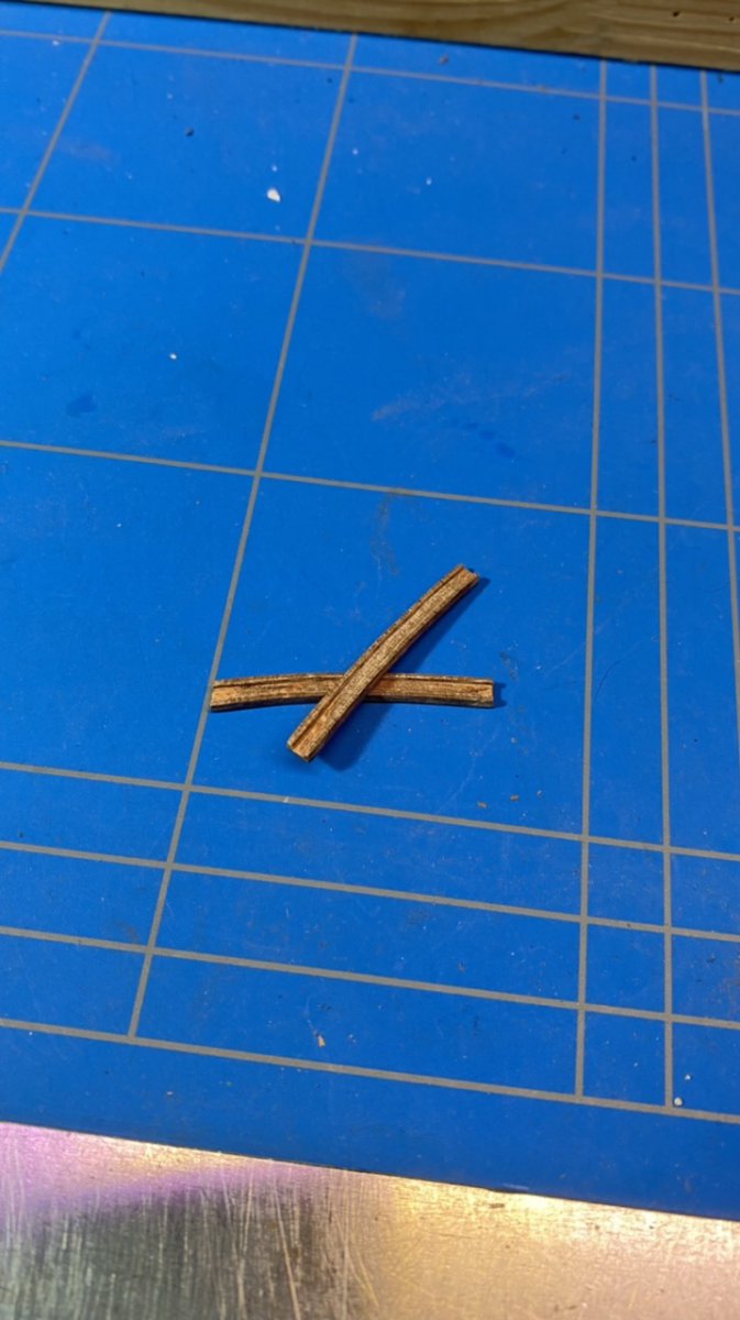

    Weer een stukje verder, heb de onderste slooiknieen geplaatst, en net als bij de bovenste heb ik ook deze iets aangepast en verdraaid, rest nog het plaatsen van een sierstrip welke zal aansluiten op de knie, maar deze zal ik gaan plaatsen zodra het boegbeeld is geplaatst, omdat de sierstrip aansluit op de onderzijde van het boegbeeld, welke ik eerst nog moet bewerken en schilderen.
    Resten nog de kluisgaten te voorzien van een loden bekleding. rest nog het maken van de takel voor het anker (cathead) en de aansluitende sierlijst.
    onder enige foto’s

  2. Stephan Kertész
    7.932
    wederom erg netjes gemaakt Boris
    boris279 vindt dit leuk.
  3. Pingu57
    8.281
    Mooi in dezelfde stijl als de bovenste slooiknieën, heel deftig ziet dit er uit :rofl::rofl:

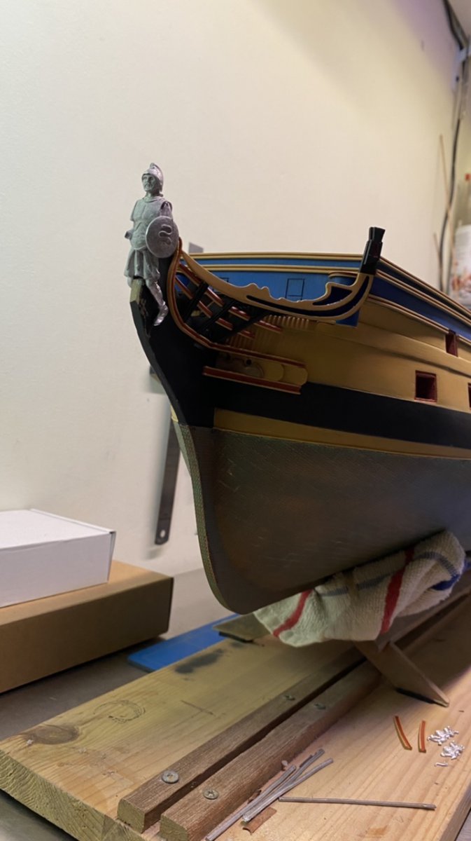

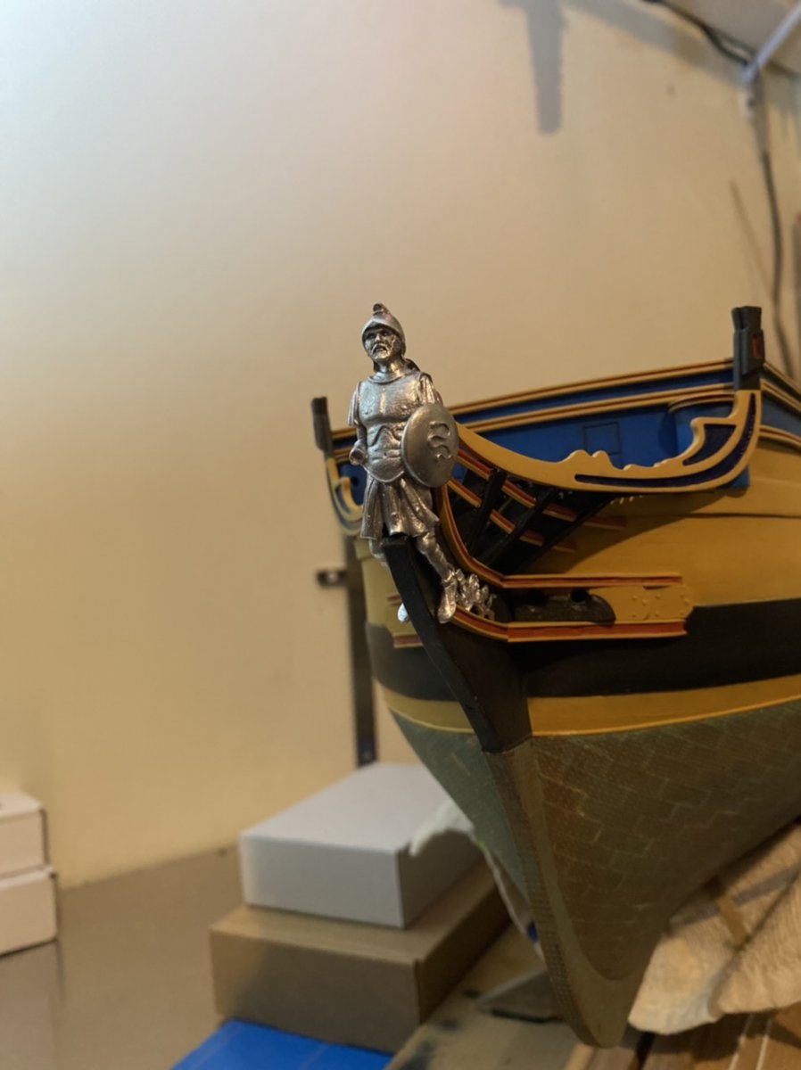

  5. boris279
    boris279
    10 jun 2014
    592
    J

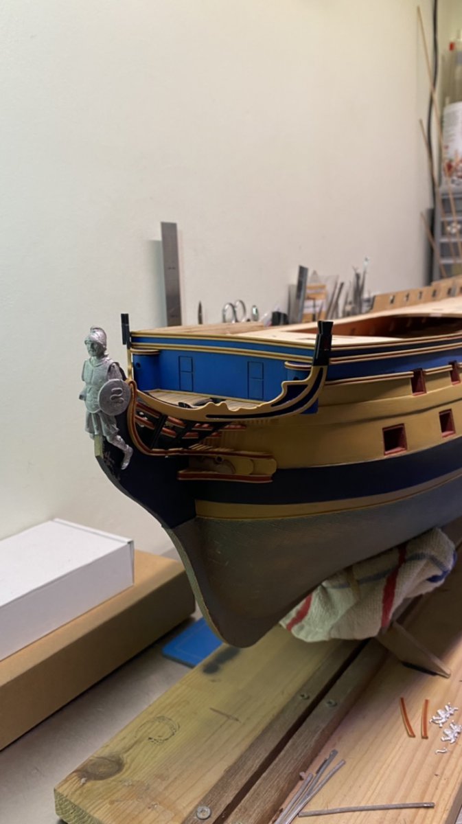

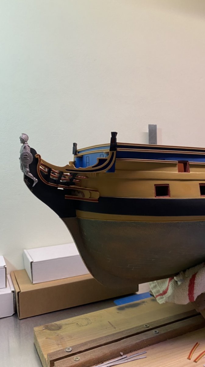

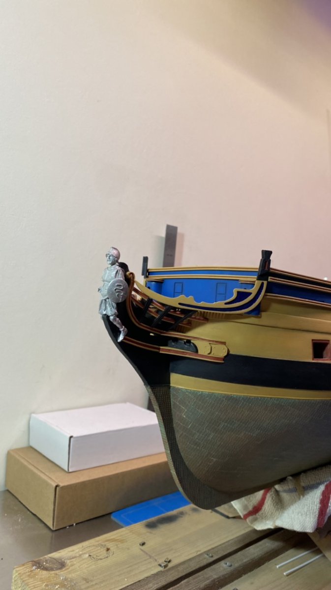

    Kleine update, positie van het boegbeeld iets aangepast, waardoor het één geheel met de rest is en de onderste sierlijst geplaatst en kluisgaten verder afgewerkt, resten nog de zogenaamde catheads en sierlijsten plus nog een aantal ornamenten.

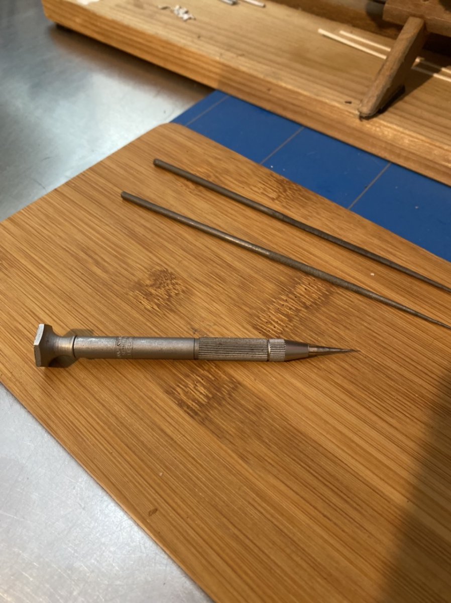

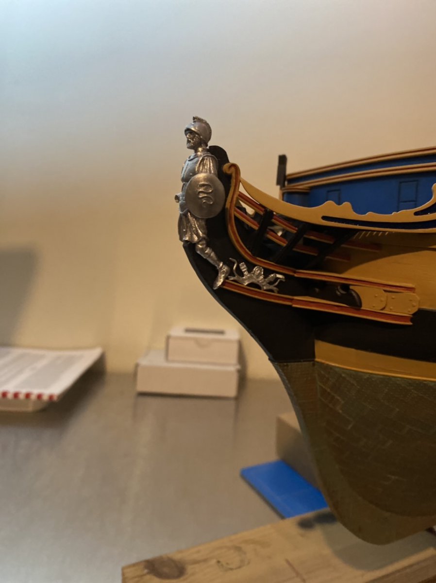

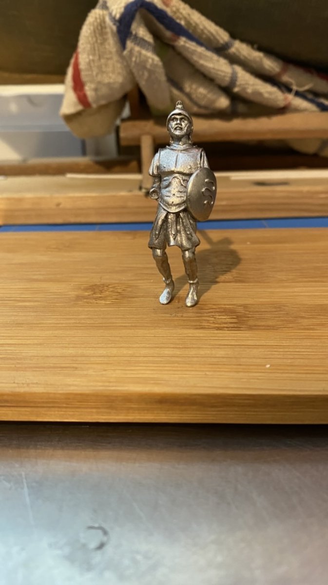

  6. boris279
    boris279
    10 jun 2014
    592
    J

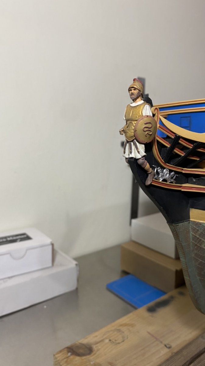

    Iedereen bedankt voor de vind ik leuks en het kijken.
    weinig te melden tot nu toe, afgelopen tijd bezig geweest het boegbeeld te detailleren, vond het boegbeeld er toch enigszins ruw uitzien, zo naar vele uren door een loep te zitten kijken en pijnlijke vingers, heb ik met een graveerpen en een aantal sleutel vijlen , het beeld enigszins aangepast zodat het mijns inziens er beter uitziet.
    onder enige foto’s en oordeel zelf zou ik zeggen.

  7. Ptèr
    Ptèr
    9 nov 2021
    904
    Thuis
    Mooi Boris, dat beeld is geweldig strak geworden. Hij zal nog een hand met zwaard of speer krijgen denk ik?
    Welke kleurstelling ga je het beeld geven? Wit?, goud? of brons?
  8. Pingu57
    8.281
    De details van je boegbeeld heb je mooi naar voren gehaald Boris, deze soldaat ziet er weer gevaarlijk uit.

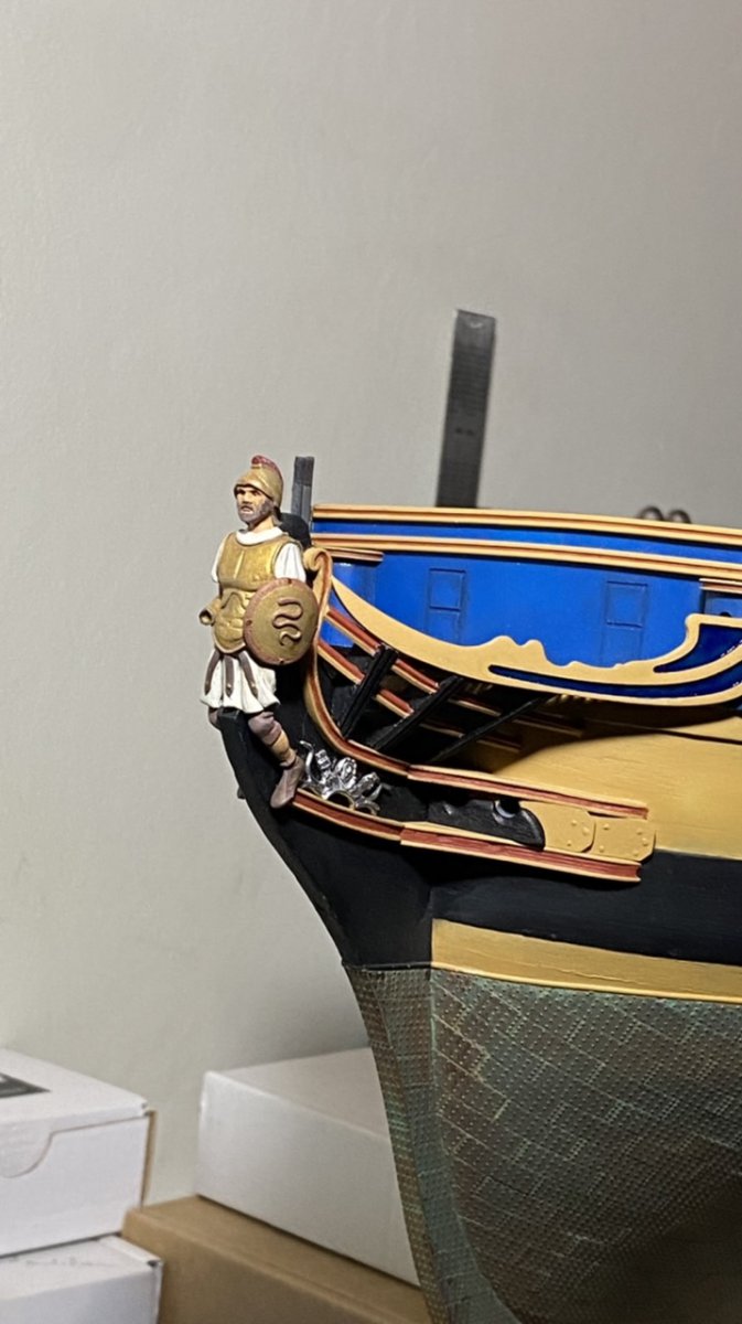

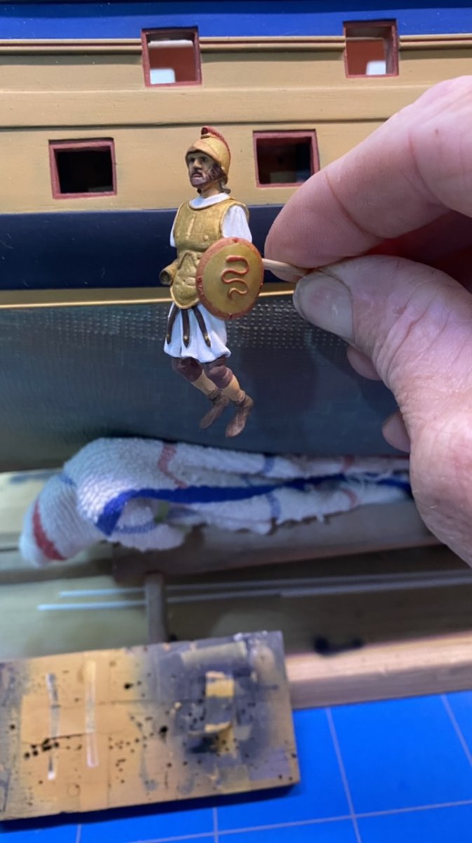

  10. boris279
    boris279
    10 jun 2014
    592
    J

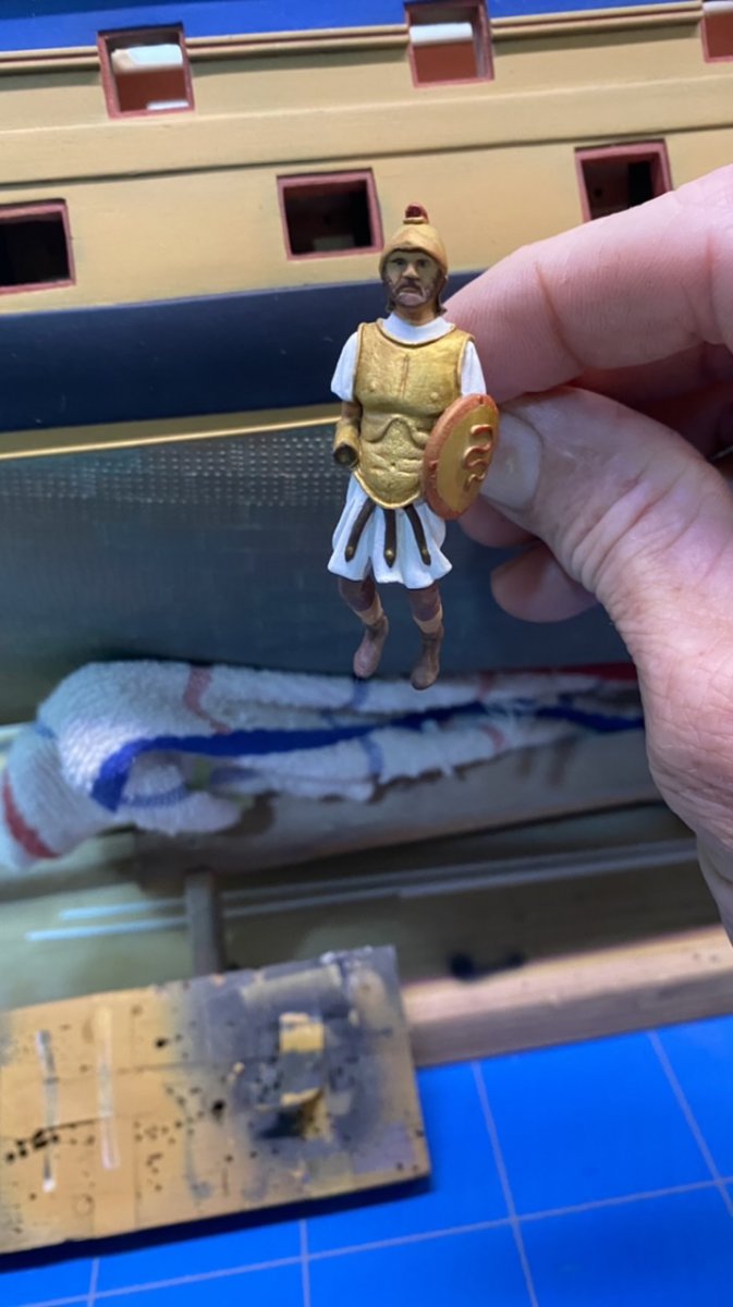

    Iedereen bedankt voor de fijne reacties en like’s

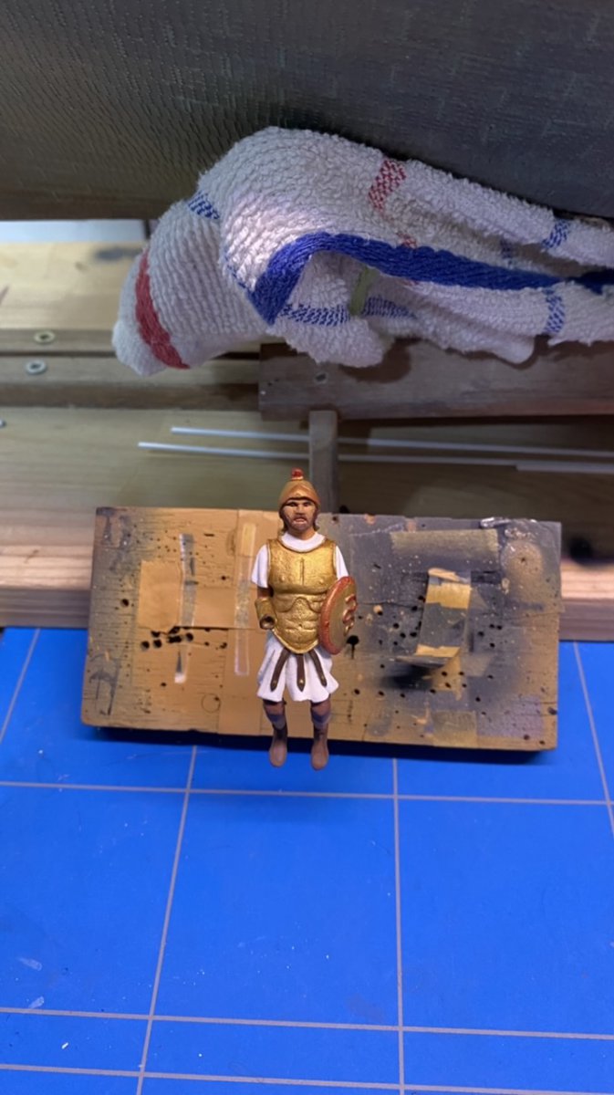

    maar een begin gemaakt met het schilderen van het boegbeeld, erg lang in dubio gezeten welke kleuren te nemen, daar er vele voorbeelden op het internet te vinden zijn. Met ongetwijfeld iedereen zijn eigen beweegredenen.
    Ik heb voor deze kleuren gekozen, omdat het volgens mijns inziens kleuren moeten zijn geweest op natuurlijke grondstoffen welke er in die periode moeten zijn geweest en gebruikt.
    Maar het is hoe dan ook een vrije interpretatie van hoe ik denk dat het ongeveer zou moeten zijn geweest.
    onder enige foto’s, dus zou zeggen oordeel zelf, moeten verder nog de nodige bewerkingen en handeling worden bericht om de kleuren wat mooier uit te werken maar het geeft vast een idee.

  11. TIMBERWOLF
    12.599
    :thumbsup::thumbsup:
  12. Jaques
    5.766
    Mooi friemelwerkje zo Boris, knap hoor :thumbsup::thumbsup:
  13. Pingu57
    8.281
    Dit is al een heel knap stukje schilderen, en als er nog wat behandelingen achteraan komen, dan word ik wel wat nieuwsgierig:D:D

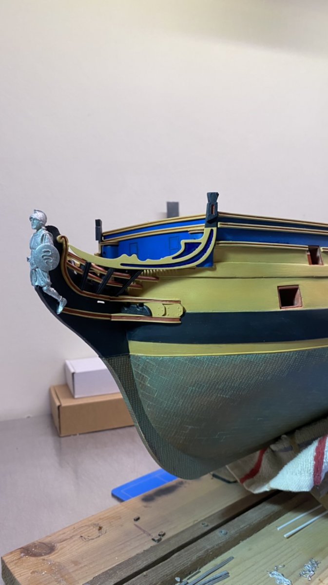

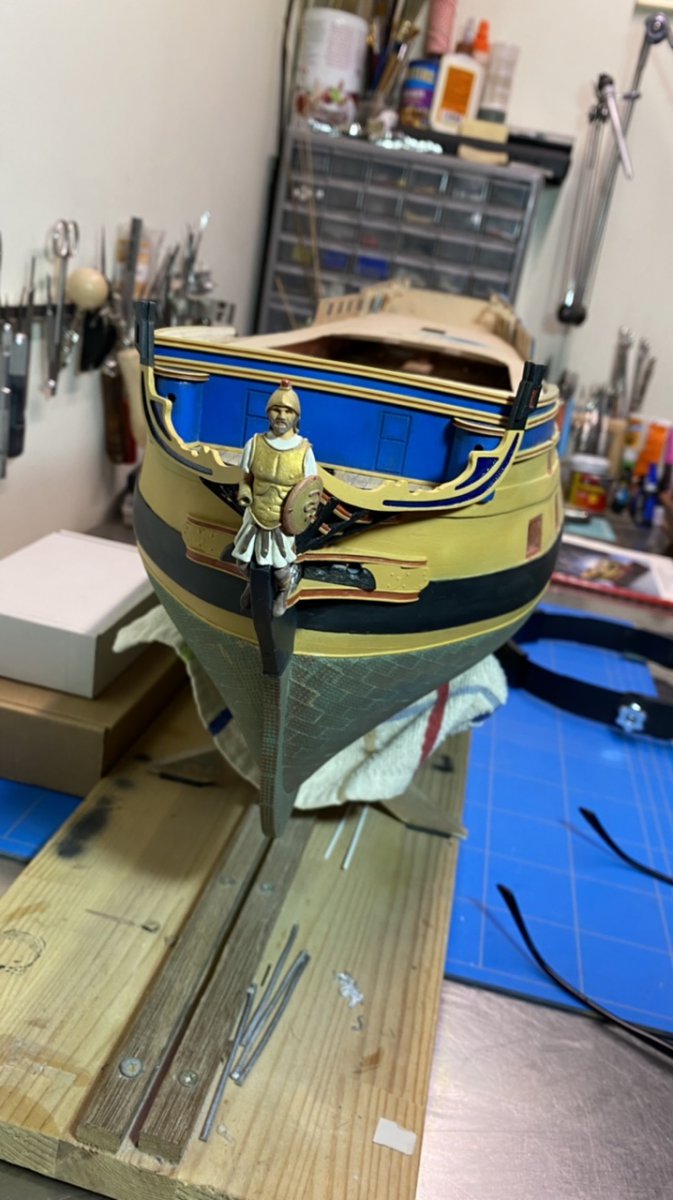

  14. boris279
    boris279
    10 jun 2014
    592
    J
    Iedereen bedankt voor de reacties en het kijken.
    Heb op de nodige plekken de kleuren het een en ander nog een beetje aangepast, en nog wat details bijgewerkt.
    Maar vind het nu verder wel goed, het is en blijft een houten boegbeeld, en dat moet het ook blijven lijken.
    zal op een later moment de rechter hand met speer gaan plaatsen, dit in verband met de kwetsbaarheid van de speer.

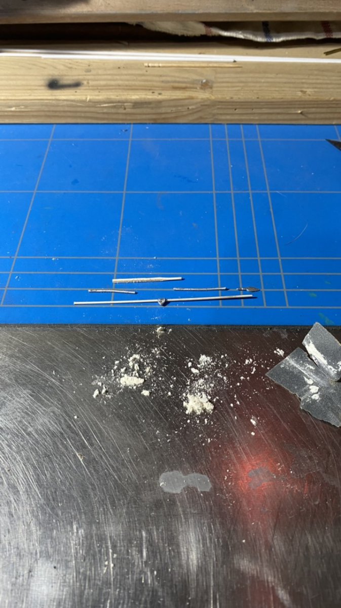

  17. boris279
    boris279
    10 jun 2014
    592

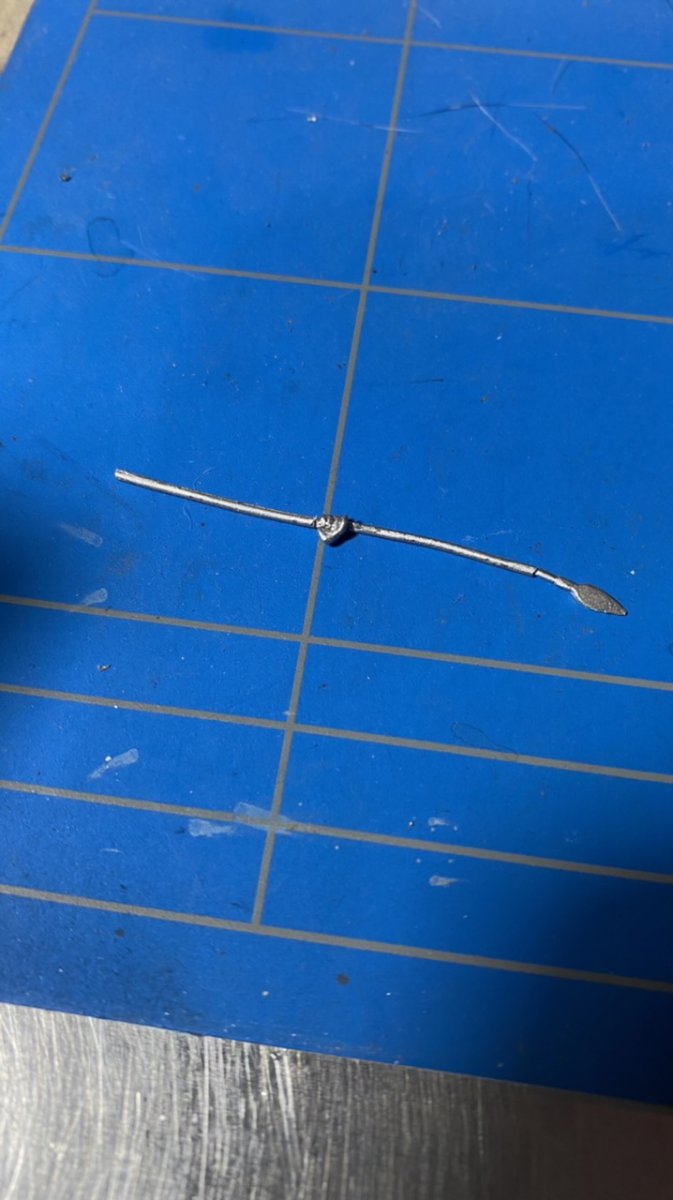

    J

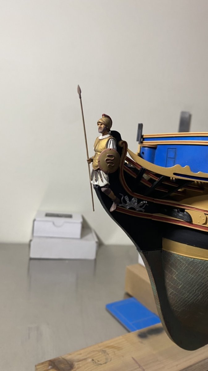

    En natuurlijk iedereen bedankt voor de reacties en het kijken.
    Toch nog maar “snel” zijn rechterhand en speer gemaakt.
    vond de bijgeleverde speer/lans iets aan de grove kant, dus maar besloten om een nieuwe te maken, heb daarvoor eerst de oude verwijderd, en vervolgens zijn rechterhand doorboord (klinkt erg dramatisch, maar viel reuze mee :rolleyes::rolleyes:.)
    Daarna een nieuwe schacht gemaakt van hout.
    En de speer punt uitgeboord, zodat de schacht goed past.
    En vervolgens de rechterhand geplaatst.
    Nu kan ik de schacht in de hand plaatsen, of verwijderen om beschadiging te voorkomen.
    zal de lengte op een later moment aanpassen als het nodig mocht zijn.
    Onder enige foto’s
    435ED552-AF05-4BA2-B849-20542C823C96.jpeg 27BE1BCC-12DB-4CF5-86BD-A8B19E00ADBE.jpeg 79FA646F-FCC1-405D-824D-6B5FE5323A93.jpeg 224EAF5B-1AF6-4092-841B-4466DF7B374E.jpeg
