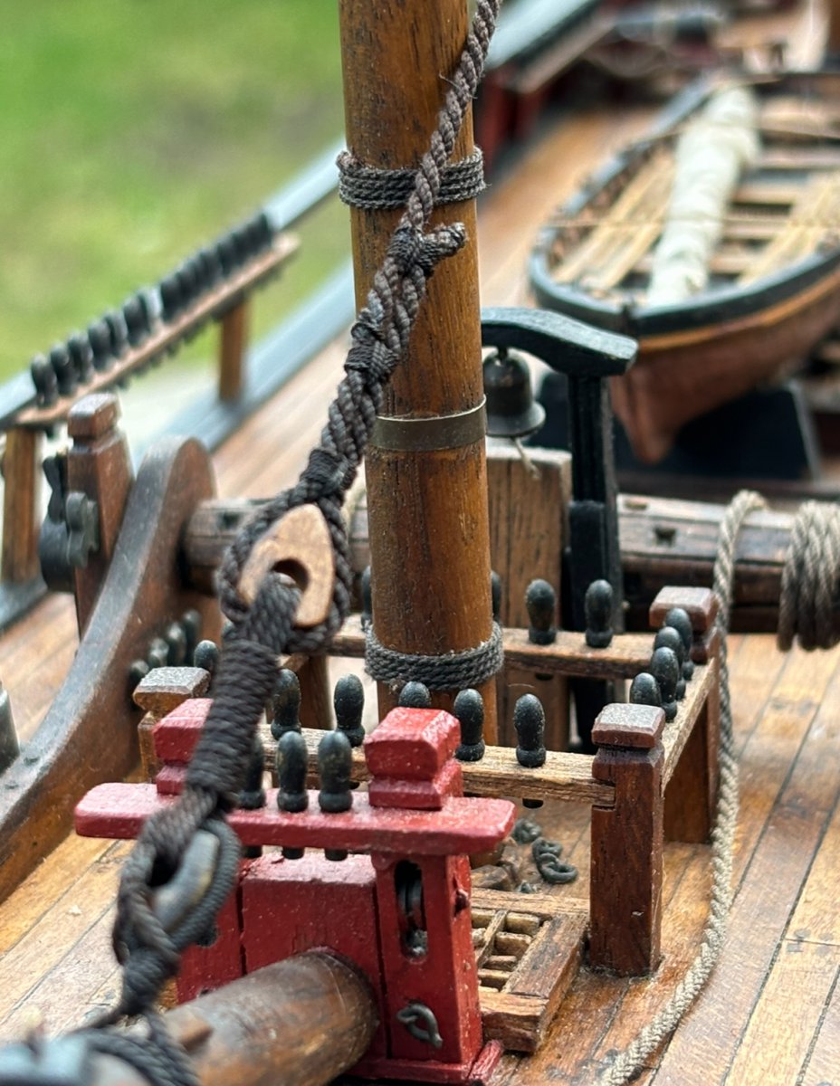

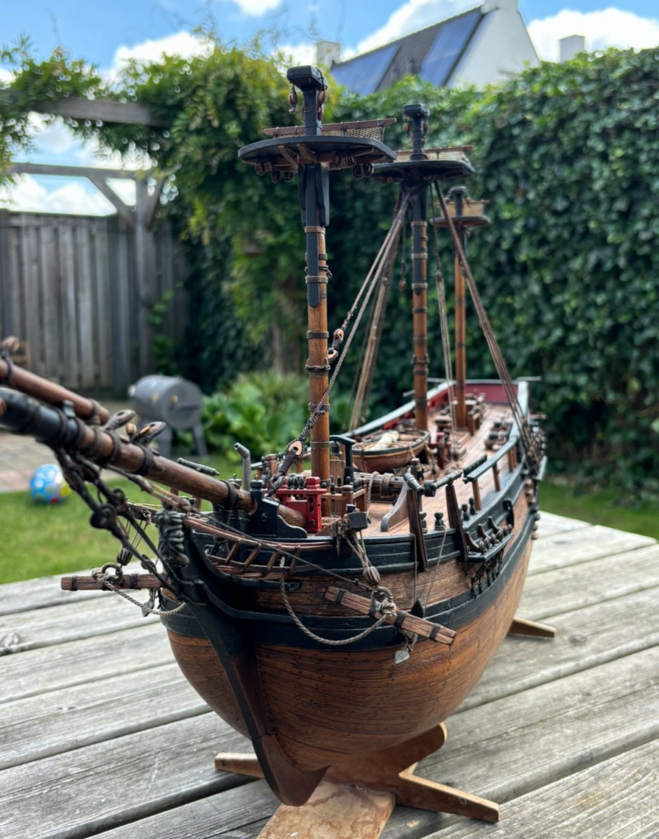

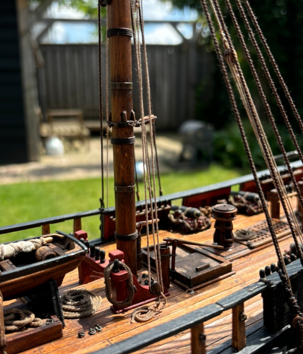

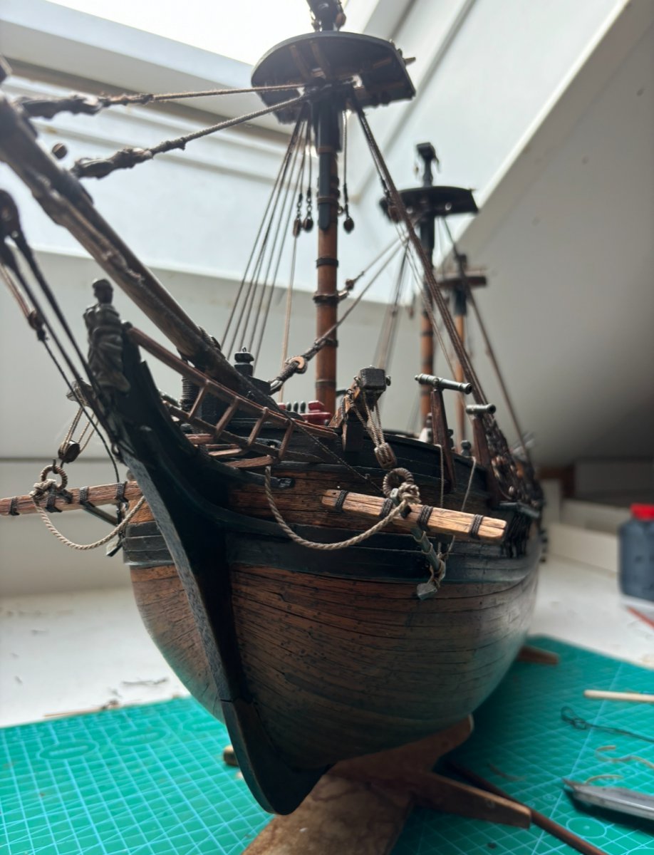

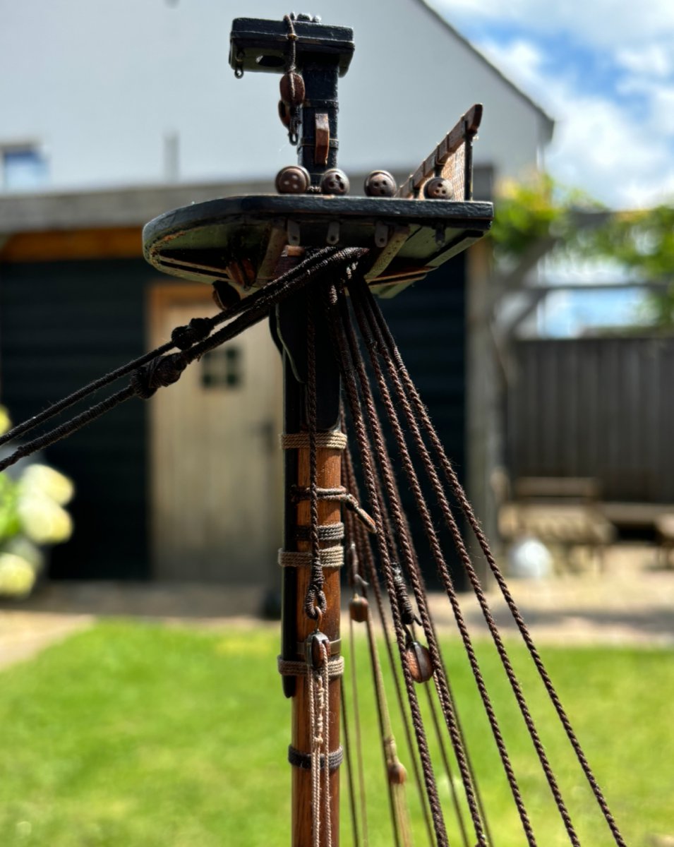

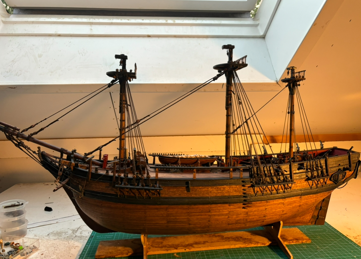

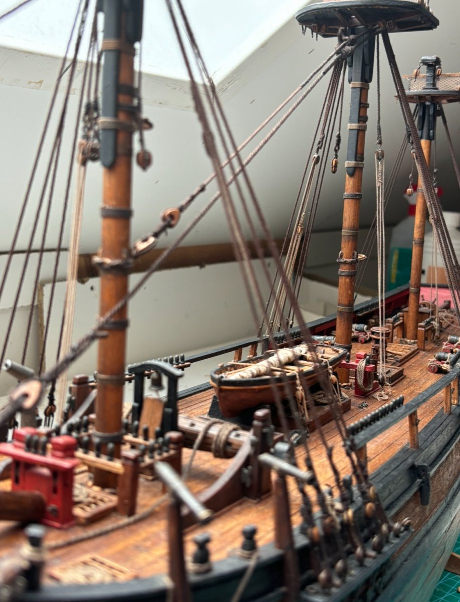

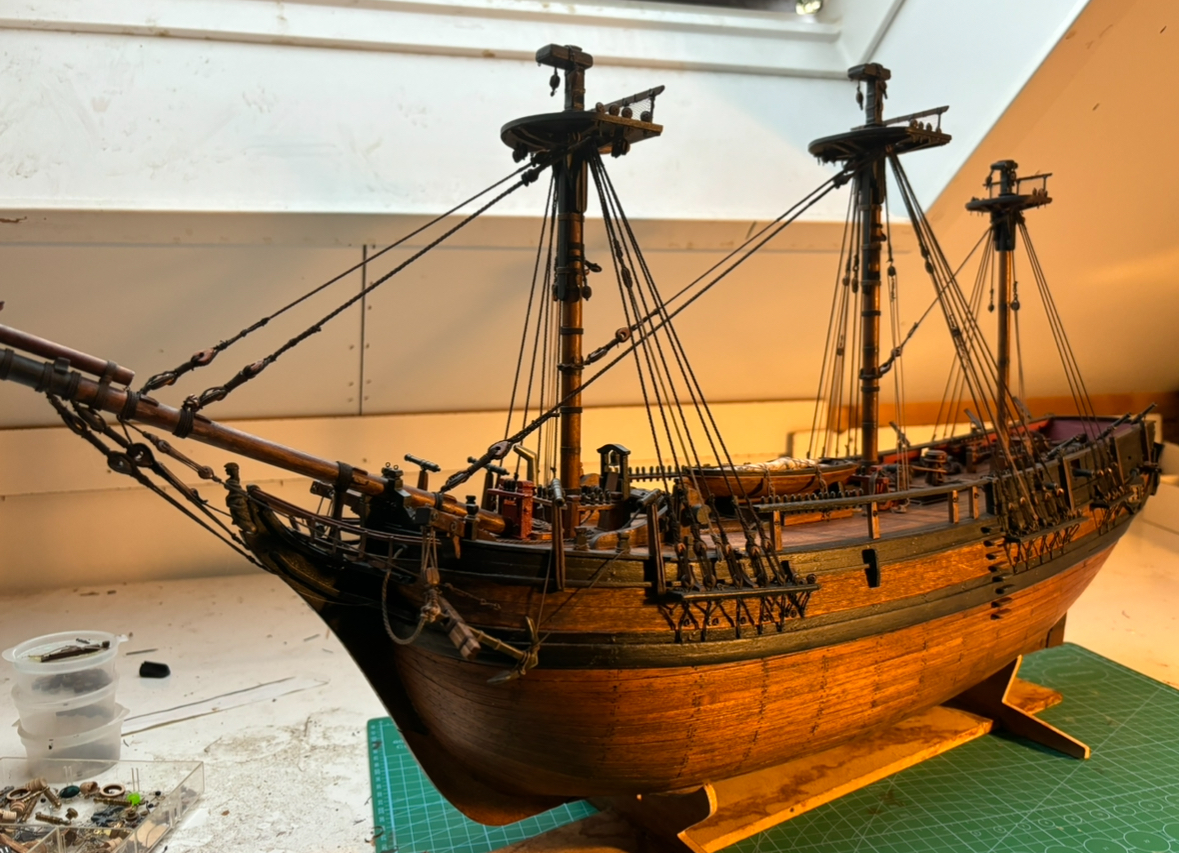

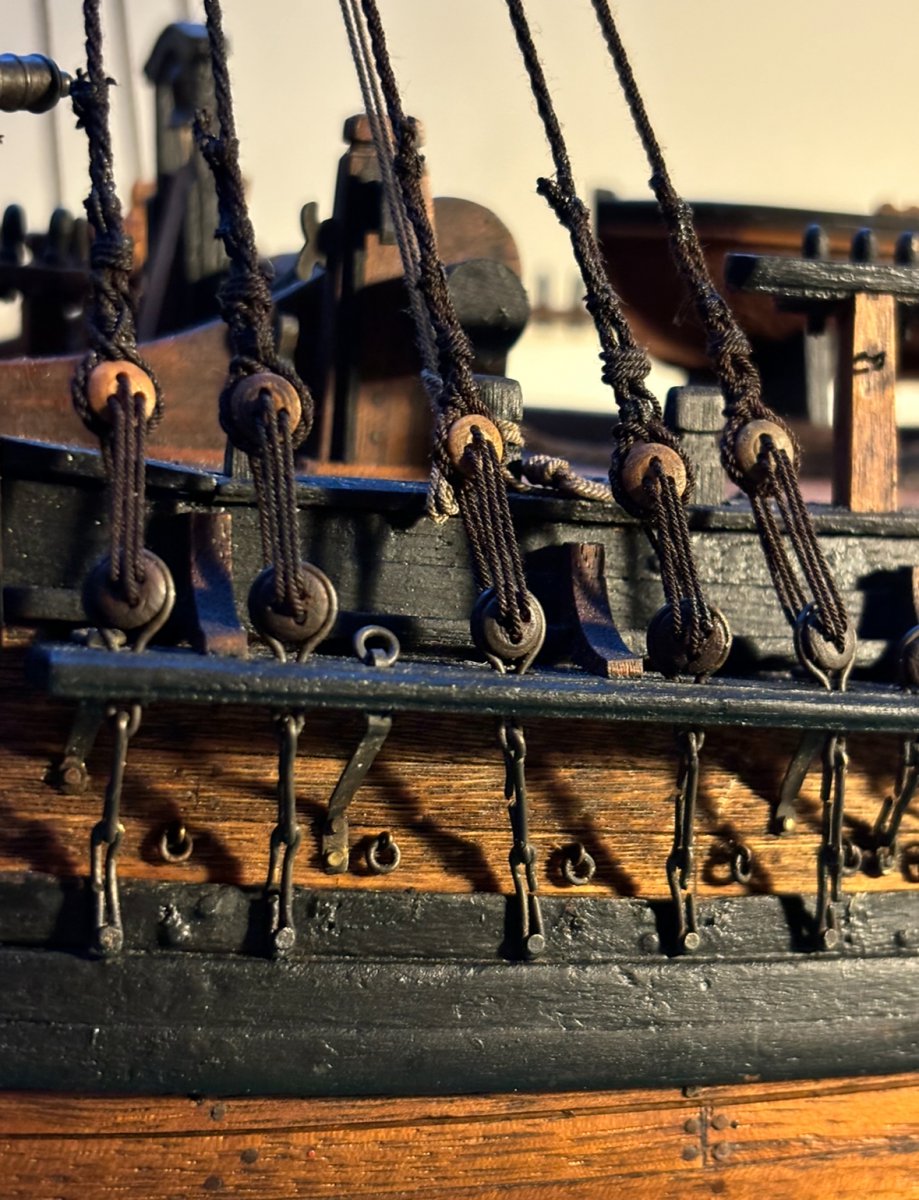

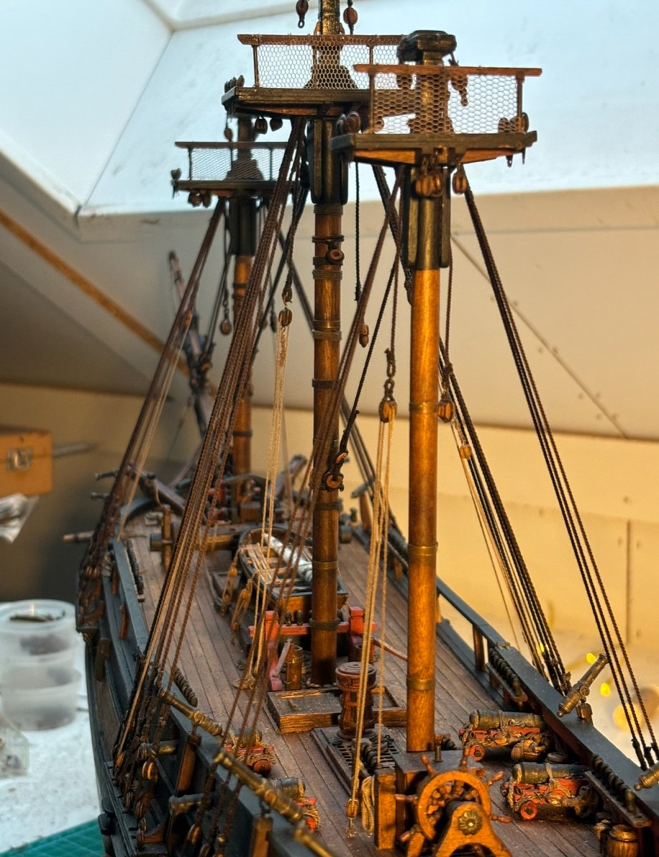

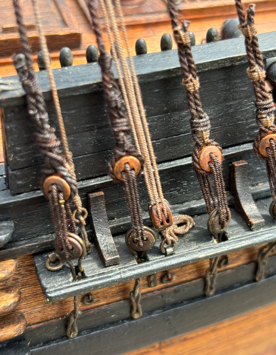

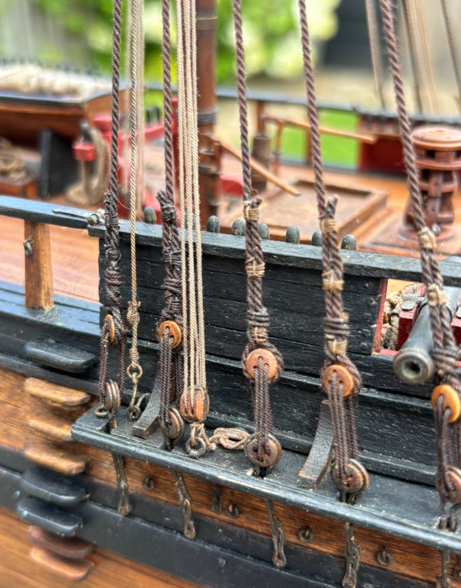

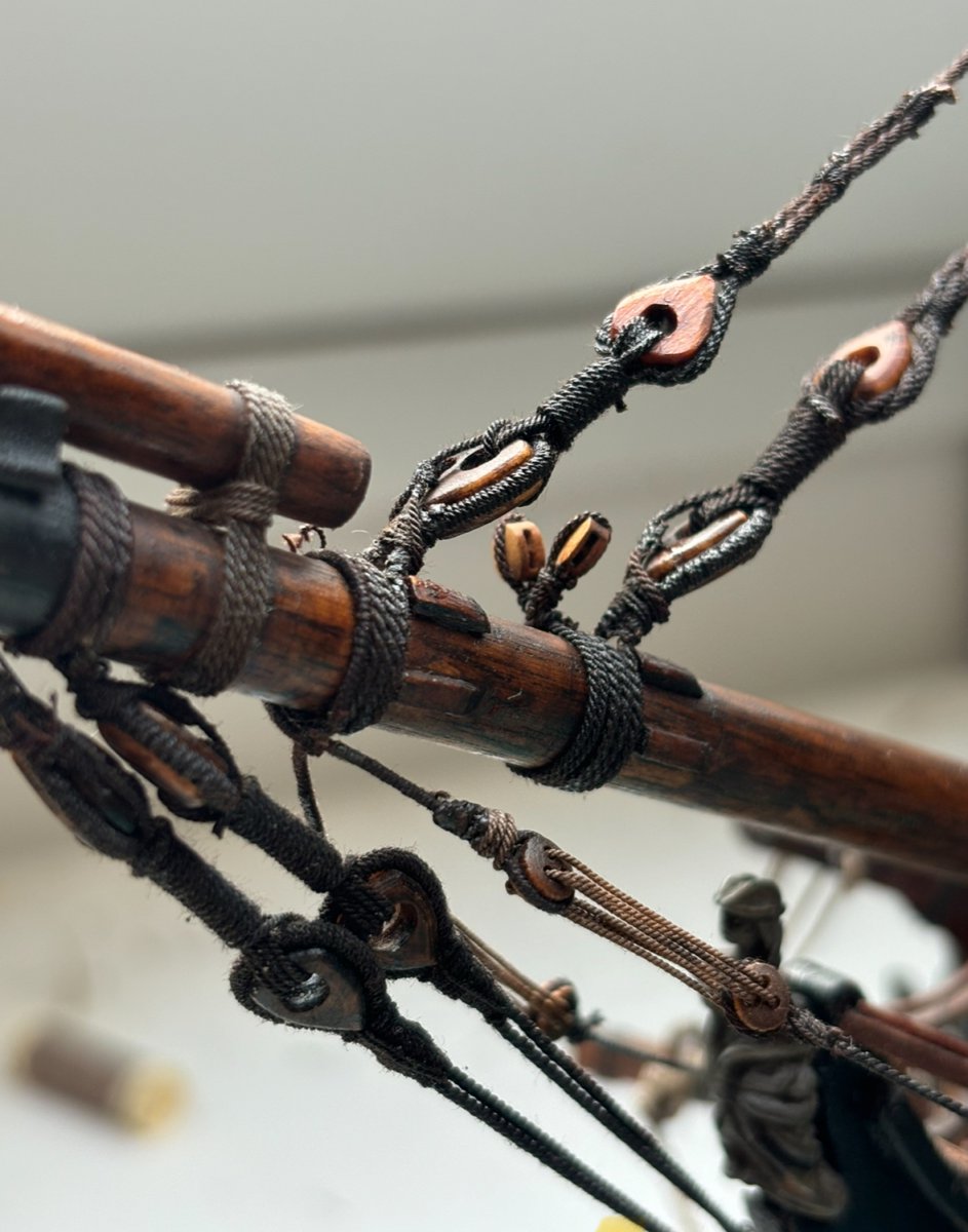

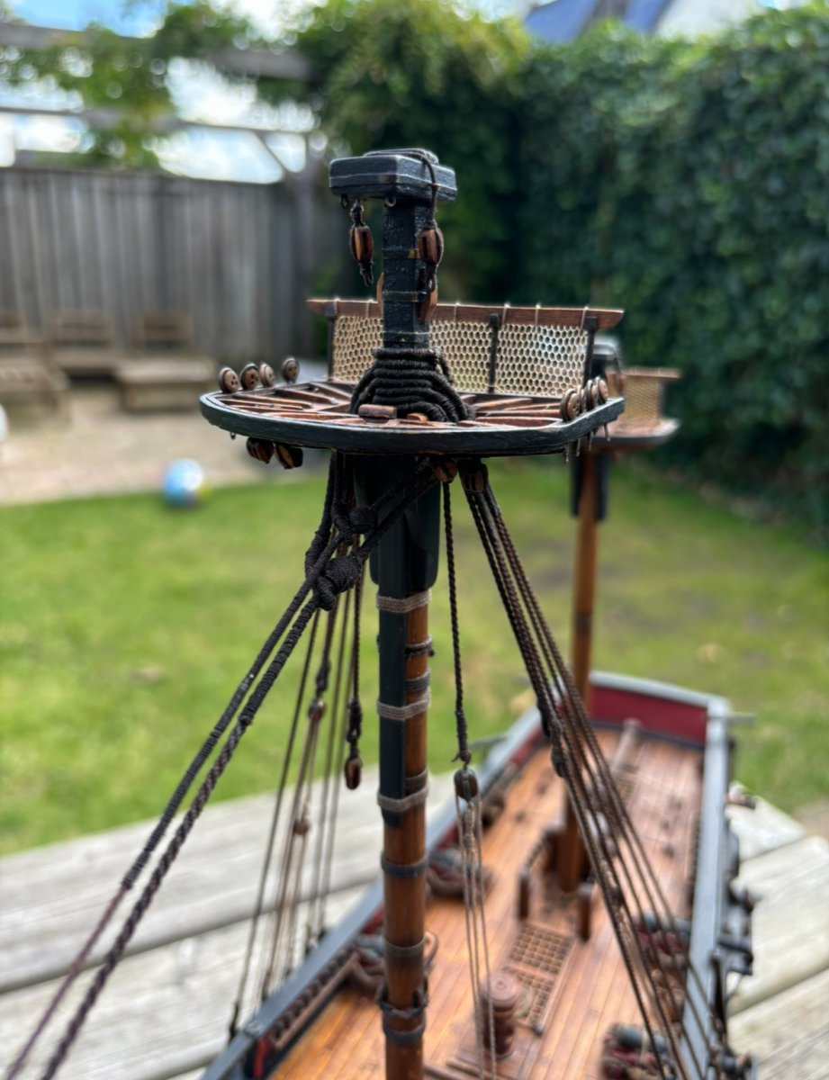

Ik heb inmiddels ook het onderste wand en de stagen van de fokkemast en de bezaan aangebracht. Verder heb ik de swivel guns en de bijbehorende stands en beugels opnieuw gemaakt deze waren niet helemaal naar mn zin.

Ziet er allemaal. Netjes en verzorgd uit, Erik. En een re-do maken we allemaal op zijn tijd mee. Tot in A’dam.

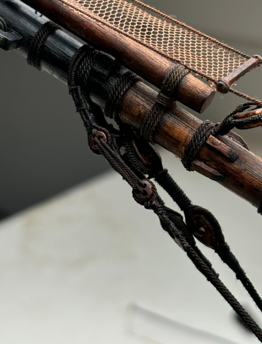

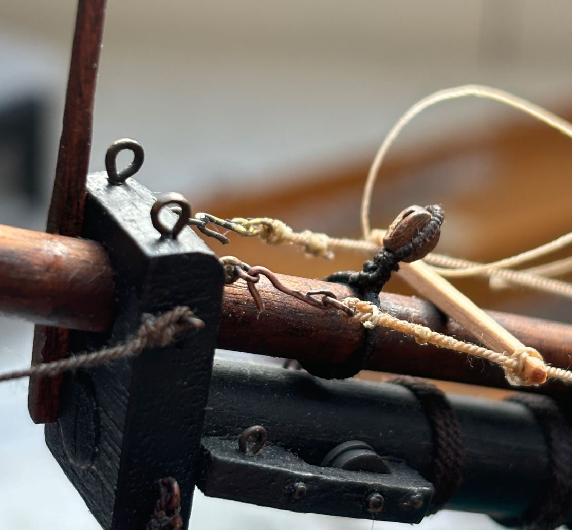

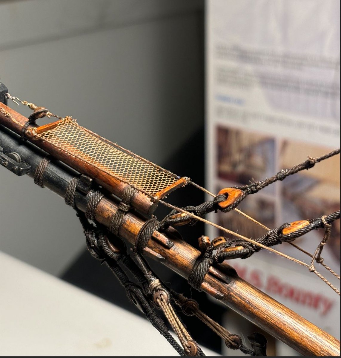

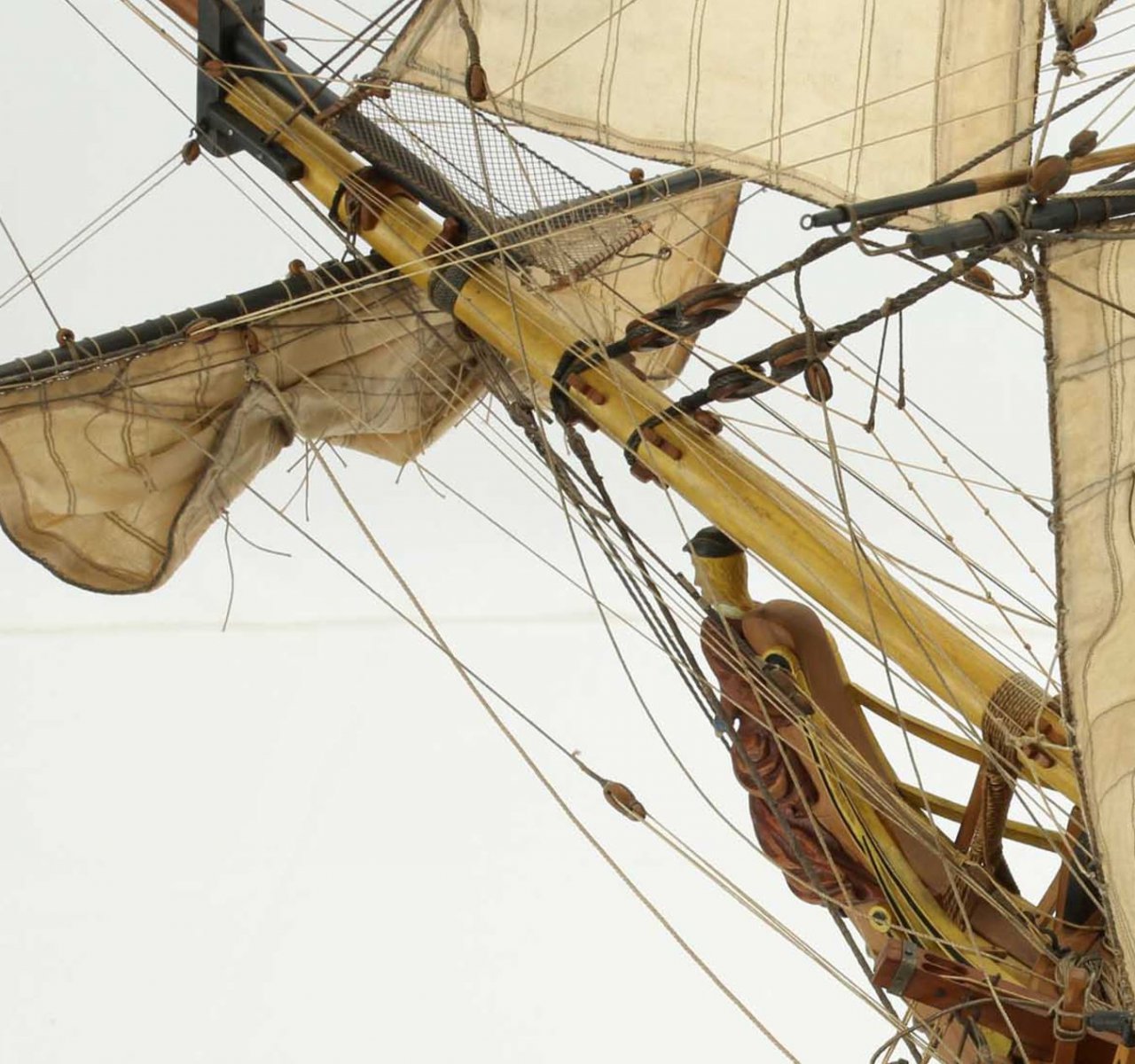

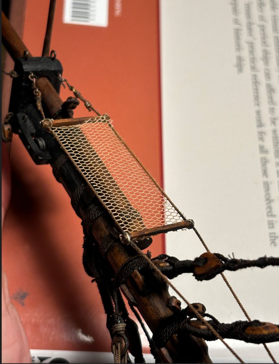

Ik zag bij een ander model van de Bounty een mooi detail van een "net" boven de boegspriet waarin een fokzeil geborgen werd (zie 1e foto hieronder). Deze heb ik gepoogd na te maken. Zie de overige foto's. Volgens best aardig gelukt! Ik in ieder geval tevreden!

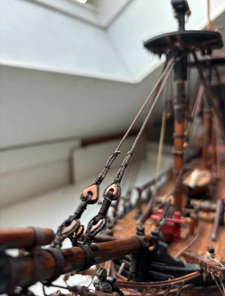

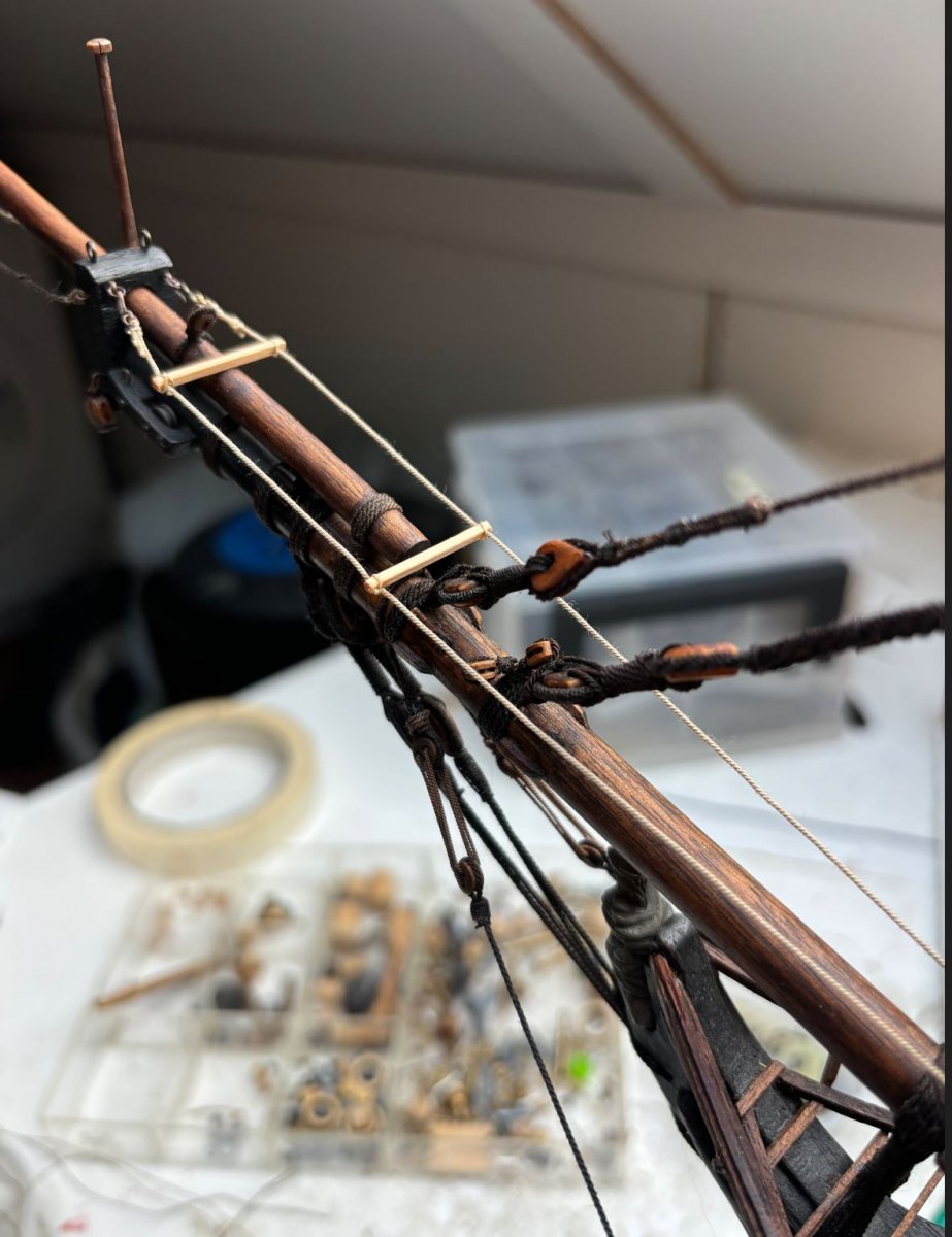

En voor de oplettende kijker: De zijstagen van de boegspriet hingen een beetje op halfzeven en in het bovenste jufferblok aan bakboord was de talreep niet goed doorgevoerd. Dit maar gelijk aangepast met nieuwe zwarte talrepen (bij het wand van de onderste masten zijn de talrepen ook zwart uitgevoerd vandaar). Ook is te zien dat ik de lange zijde van het net moet opbinden aan de hoofdtouwen... maar dat is voor de volgende keer.

Dit soort details maakt het onderscheid. High level, en het voegt zoveel meerwaarde aan een model toe. Mooi gelukt.
Jazeker, het ziet er leuk uit en is mooi gemaakt ook. Maar wat is de functie ervan precies. Je zegt voor het bergen van het fokzeil. Het fokzeil hangt aan de fokkera, die is het dus niet. Het enige zeil wat daarin geborgen kan worden is het voormarsstengestagzeil.
Dat zeil is met ringen geregen aan de voormarsstengestag. Het topje van dat zeil kan je naar beneden trekken Alle ringen met het zeil schuiven dan langs het stag naar beneden. Het stag begint net bij het ezelshoofd van de boegspriet, dus het voorste eind van het net. De lengte van het net is ongeveer de helft van het onderlijk van het zeil. Je moet dan die zeilrol dubbelvouwen en dan kan je het in het net binden.
Zo zou het kunnen. Ik kan niet inschatten of dat ook handig is. Maar dat is met meer dingen zo.
