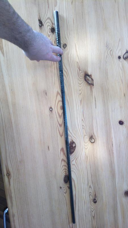

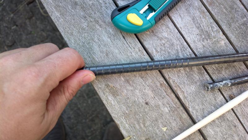

    Hi,
    Ik heb inmiddels een eerste staartboom / tailboom gemaakt van 88 cm lang. Hij weegt 27 gram (teveel expoxy, te zwaar glas). Ik heb 50g/m glasfiber gebruikt, carbon tow 12k, video tape, golf club als mal, h285 expoxy, draaien met een boor. Hij ziet er goed uit en voelt stevig aan. Ik heb het vliegtuig nog niet af, ik ben benieuwd of hij ook zo sterk is als hij aanvoelt.
    Een forumlid heeft mij op weg geholpen (naast tips uit deze thread), daarnaast inspiratie opgedaan:
    Make Your Own Tailbooms Part 1 on Vimeo
    A cheap mans DLG boom .Cheaply made that is! - RC Groups
    Ik moet zeggen; het was een leuk en makkelijk proces. Enige is dat de video tape hier en daar wat bleef plakken. Bij een volgende ga ik deze insmeren met vaseline.
    Instap kosten ca 60 euro (12 euro voor 250 m carbon tow, genoeg voor 12 staart boompjes) , kosten per tail boom ongeveer 3 euro. Ik ga er vanavond nog een draaien.

    Hi Robert,
    thx voor de link. Ik heb nu bij de tweede tailboom minder epoxy gebruikt en de tweede is 25 gram geworden. Ook wat meer ervaring met winden waardoor ik de video tape er helemaal af heb kunnen halen. Er komt na het draaien een klein beetje epoxy uit, niet meer dan 1 gram.
    Heb jij ervaring met dit schrumpfband waar je de link van gaf? Dit klinkt wel als iets waarmee je nog meer expoxy eruit kunt halen. Dank voor de tip dus!
    Daarnaast denk ik dat ik nu nog teveel carbon heb gebruikt. Ik zag ook dit:
    http://static.rcgroups.net/forums/attachments/9/3/5/7/a4215861-0-DSCF4305.jpg , titel van de thread: "how to spread a carbon fiber tow into a carbon fiber band" .Ik ga ook een dergelijk apparaat maken om de tow, die nu 6mm is, te spreiden naar 1cm en dan minder gebruiken. Ik heb alleen geen idee hoe sterk zo'n staart moet zijn. Ik lees alleen dat het nog wel wat dunner mag dan de 12k tow een beetje uitspreiden wat ik nu doe.
    gr,
    Alex
