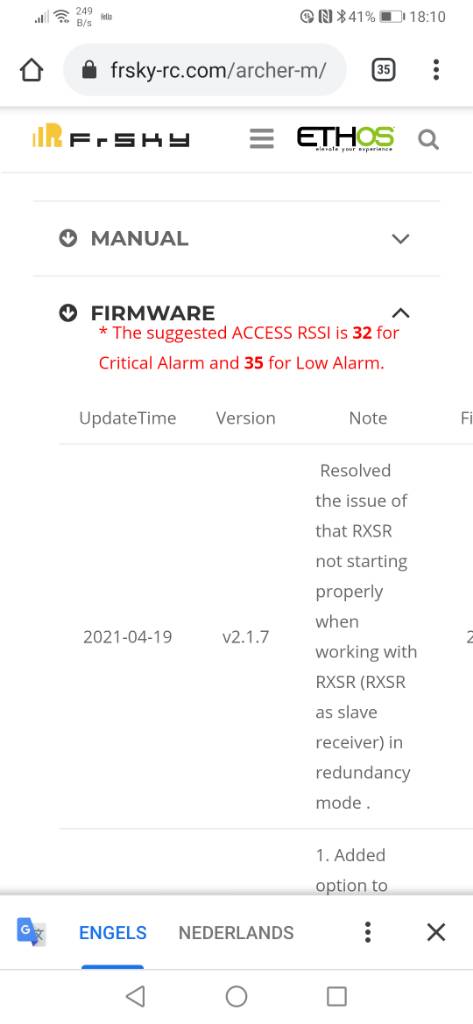

Ik gebruik het Access protocol en ik word best moe van low RSSI meldingen.
Nu staan de alarm niveaus bij mij nog op 45 dB voor low RSSI en 42 dB voor critical.
Op het forum van Aloft hobbies vond ik dat je voor het Access protocol wel naar 35 dB en 32 dB kunt gaan.
https://forum.alofthobbies.com/inde...ssi-signal-low-signal-critical-settings.1312/
Ik heb vervolgens ook gekeken de RSSI van alle vluchten van de laatste tijd en dan blijkt dat ik maar 2 keer een RSSI van 35 tegenkom - en nooit een lager getal.
Ik denk dus dat het prima kan, mijn alarmniveaus verlagen naar 35 voor ‘low’ en 32 voor ‘critical’.
Maar ik hoor toch ook graag jullie mening.
Dank voor jullie reactie.
Roger
Dank,
Daar ben ik eerder naar verwezen maar ik kan het echt nergens lezen in de manual. Niet in de link die jij stuurt en ook niet in de Archer GR6 manual. Of ik moet echt stekeblind zijn er er keer op keer overheen lezen.....
In die link, klik firmware open:

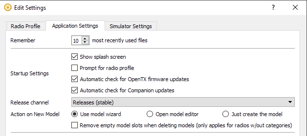

Voor zover ik het begrijp kun je de Nightly versie van (alleen) Companion gebruiken en dan de release-versie 2.3.13 downloaden en op de zender zetten. Vergeet daarbij de SD kaart niet te updaten.
Houd of zet de Release channel setting op "Releases (stable)" mocht daar wat anders komen te staan als je een Nightly versie van Companion gebruikt, zie onderstaande screenshot:

Een andere vraag: Bij de voorkeurinstellingen van de Companion app vind ik onder de tab "Radio Profile":
View media item 257044Welk pad vul ik hier precies in?
En wat is het verschil met de backup file in de tab "Application Settings"?:
View media item 257045Als ik in het Companion menu "Backup Radio to File" kies, krijg ik géén van de twee paden te zien, maar een "Save As" schermpje met een default path naar "Downloads"

Nightly builds zijn de builds van de firmware die elke (of bijna elke) nacht worden gemaakt op basis van de huidige stand van de sourcecode. Het zijn in feite beta-versies omdat ze maar zeer beperkt getest zijn. Als je op release (stable) blijft zitten dan houd je gewoon de goede versies (dus die als stable zijn aangemerkt). Mocht je een Nightly gebruiken dan herken je dat aan de waarschuwing bij het opstarten van de zender (dat het een test/beta versie is en niet bedoeld is om mee te vliegen - alles op eigen risico). Voor wat betreft Companion zelf is het risico wat minder groot, zeker als je vlak na de release een Nightly versie ervan neemt (dan is er nog maar weinig gewijzigd).
Wat betreft de Automatic Backup Folder onder de Applications tab heb ik eerlijk gezegd geen idee wat ze daar precies mee bedoelen.
