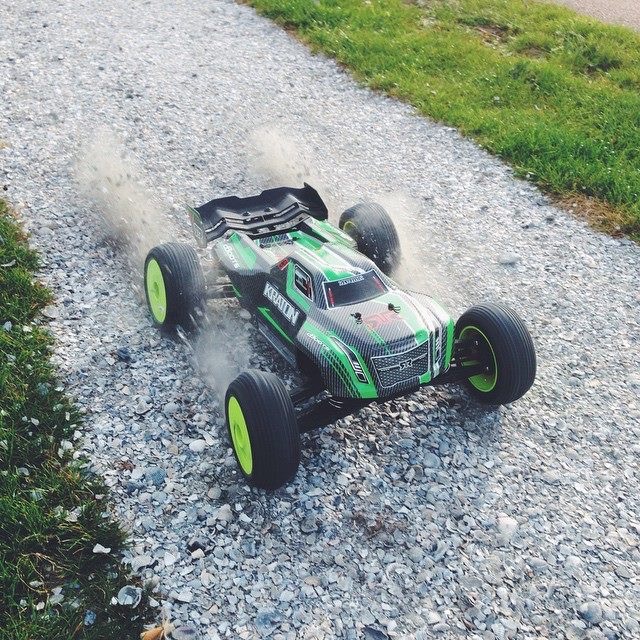

Gisteren weer even met de Kraton geraced! Wat een monster is dit zeg. Ik heb inmiddels 8 setjes accu's leeg gereden (6s) en dat ding blijft maar gaan als een trein. Ik hoop dat mijn ESC het nog wel even volhoud!
Ik rij hier overigens met Aka Cityblocks, maar mijn Proline Badlands zijn tot nu toe de beste banden. Die balloonen minder dan de standaard banden en waggelen wat minder als de standaard banden.
Nog even een Iphone foto

Mooie foto!
