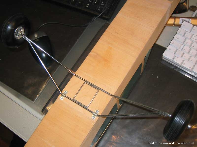

Vandaag zag ik dat het onderstel wat losgekomen was. Ik wou deze weer aan elkaar solderen maar het was teveel geklooi. En met het materiaal dat ik hier heb, zit ik er direct door of het lukt aan geen kanten...
Resultaat is dus dat mijn onderstel 'kapot' is. Zou ik dit nog proberen te herstellen of kan ik even goed een nieuwe kopen? Of is een nieuw onderstel kopen teveel 'ombouwwerk'?
Hier een foto van hoe het er nu uitziet:
MVG
Bij een nieuw verenstaal onderstel zul je toch weer moeten solderen of de bevestiging geheel moeten veranderen. Zelf zou ik kiezen voor het opnieuw solderen van het oude onderstel. Je zult alleen eerst de toplaag van chroom of nikkel moeten wegvijlen. Dit doe je ook bij het in een vierkant gebogen middenstuk, dan plaats je dit op zijn plek en omwikkeld de te solderen plekken met dun ijzerdraad. Dan mag je hier S39 of soldeervet op doen en met een hele grote soldeerbout of kleine brander de solderingen maken. Wanneer het vastzit het onderstel goed schoonmaken met water en zeep, dit om de resten S39 of pasta weg te spoelen.
Ben bang dat het weer zal gaan breken bij een serieuze landing. Hetgeen wat nu kapot is , is juist hetgeen waar de meeste krachten opkomen.
Cor
Wanneer de verbinding goed omwikkeld is met ijzerdraad blijft dat wel goed zitten hoor :) Zo werd dat ook bij de oude BigLift gedaan. Is wel lelijk trouwens maar functioneel.
Bramen afdoen opschuren lijm aanbrengen en een dun geel koper buisje overschuiven ( te koop in de modelbouw winkels). Het is mooi,sterk niet zwaar en niet duur.;)
Groetjes ReneDL
Als ik het goed zie op de foto kan je het niet omwikkelen, de 2 stangen komen met de ronde kant tegen elkaar en overlappen niet.
ReneDl dat is idd een goede oplossing.
Cor
Bij dit landingsgestel hoort nog een vierkant gebogen draad die tussen de twee stangen hoort, ga er vanuit dat die er nog bij is. Inderdaad een buisje gebruiken is een nette goede oplossing.

Ja er hoort nog een vierkant gebogen draad tussen de 2 stangen. Ik heb die nog liggen. Dus de beste oplossing is dan een dun koperbuisje om de 2 uiteinden plaatsen. Allezinds bedankt, ik zal het zo vlug mogelijk proberen :p
