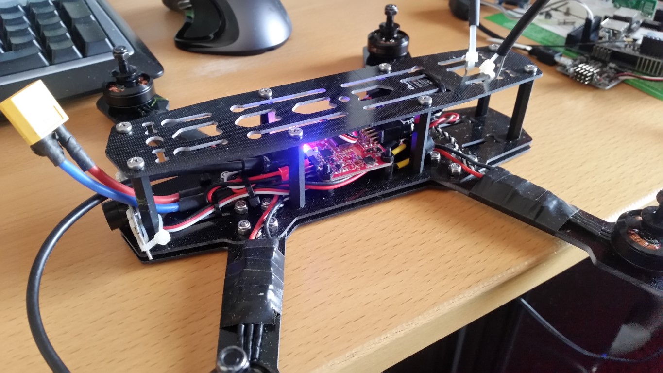

Ik heb een Quad gemaakt en ik zou het fijn vinden als anderen er eens naar "keken"!

Hoi Qwerc...je frame lijkt op de blackout mini h maar dan uit G10?...ik mis ook de camplate,die kan vd structuele sterkte helpen.
Als ik kritisch mag zijn vind ik de xt60 stekker er niet netjes aan zitten...en nog een tip,je usb steekt nu naar achteren...je kunt het board ook 90 gr draaien,in de gui doe je dan board alignment aanpassen (yaw -/+ 90gr)

Je hebt gelijk. Het frames is een Imitatie...maar voor mij voorlopig voldoende.
FC.. op de foto zie je een rev5 deze is vastgelopen??? Bootloader probleem.
Er zit nu een Naze rev6 op...en dan zit de USB gelukkig aan de zijkant.
En ja die connector zit nog niet echt lekker. Ik moet nog een goeie manier/plaats zoeken.

Is deze foto te zien? Via telefoon/tapatalk verstuurd.
