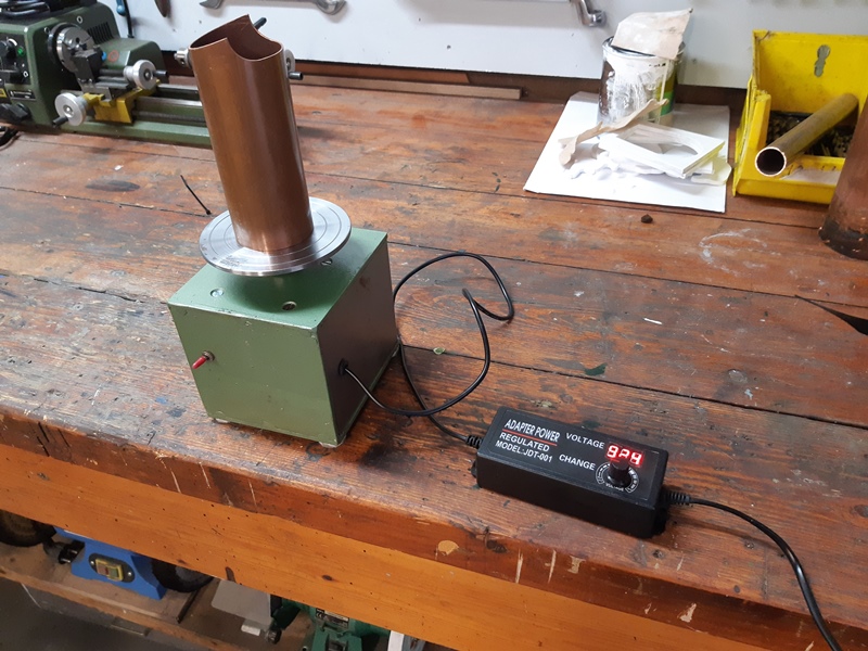

    Afgelopen zaterdag bij de hardsoldeer workshop nog een mooie kleine lasmanipulator kunnen kopen.
    Er waren er 4 te koop, 2 met regelbare voeding en 2 zonder.
    Uiteraard ben ik voor degene met regelbare voeding gegaan.
    Tevens was er diverse soorten hardsoldeer draad en materiaal te koop.
    Straks mooi handig als ik de ketel van mijn Brutus ga solderen.

    Hardsoldeer manipulator
    Leuk ding Ruud.
    Laat je straks foto's zien van het solderen op deze manier?
    Op deze manier kun je helemaal rondom solderen.
    Overal gelijke soldeerwarmte.
    Die regeling komt uit het verre oosten zo te zien.
    Dat zijn de kosten niet, rond twintig euro schat ik.

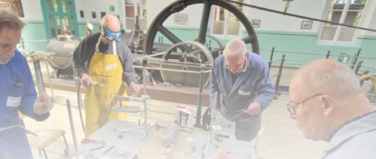

    Hardsolderen op een workshop

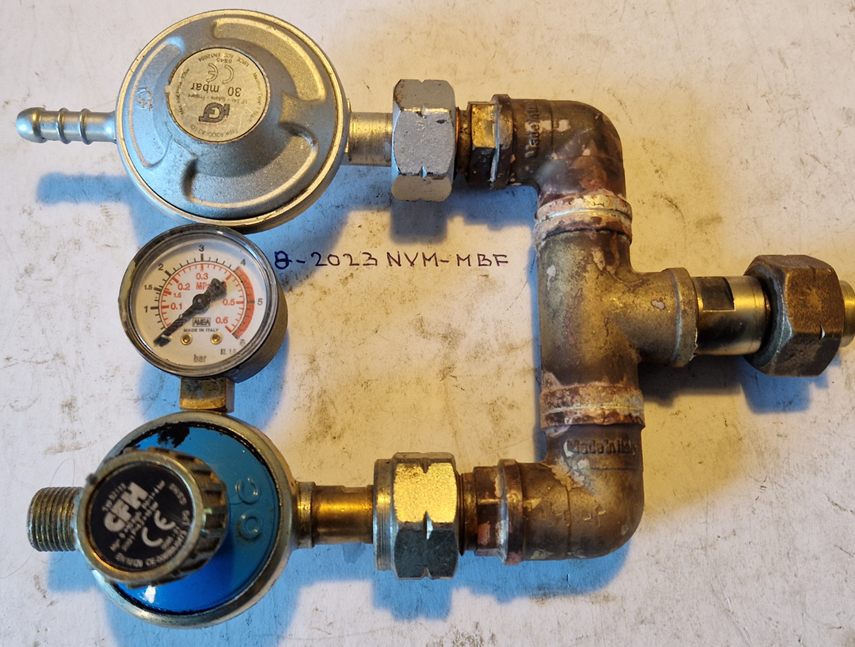

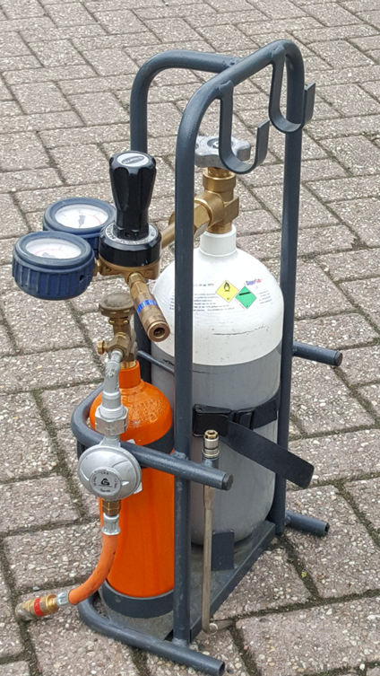

    Foto w.p. 10-2023 Setje propaan-zuurstof.
    Tijdens de bekende hardsoldeerworkshop door de jaren heen is er bijna altijd gesoldeerd met propaan-zuurstof.
    Een enkeling/deelnemer bracht zijn of haar eigen soldeerbrander mee.
    Soms enkel propaan in alle varianten.
    Soms een minisetje propaan-zuurstof.
    Meestal bleven de meegebrachte eigen branders na deze bekeken te hebben dan toch staan.
    Het zou ook apart zijn je eigen gassen te verstoken terwijl je de branders kunt gebruiken die er zijn op de cursus.
    Met het solderen van de gemiddelde groten modelbouw werkstukken ter plekken is door een enkeling toch geprobeerd.
    Je schiet vaak warmte te kort om een goede soldering te maken.
    Voor het maken van echt klein werk was het dan ook weer geen probleem.
    Boodschap bij dit verhaaltje:
    Gebruik steeds een passende brander bij dat werk dat je gaat maken.

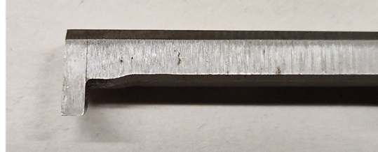

    Van horen zeggen

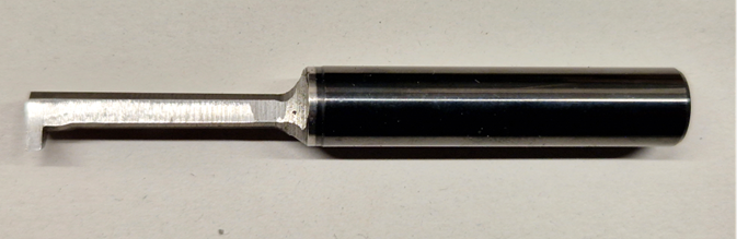

    Tijdens de NVM hardsoldeer workshops
    waren er toch aardig wat deelnemers
    die een metaal draaibeitel gesoldeerd hebben.
    Een Widia plaatje op een schacht.
    Foto w.p. 10-2023 Eigen miniatuur binnen groef beitel.
    In eerste instantie was dit natuurlijk bedoeld
    om te ervaren dat bijna alle metalen te solderen zijn.
    Hier de combinatie rvs met Widia uitgevoerd met een 55% zilversoldeer.

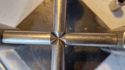

    Soldeer hulpstuk
    upload_2023-11-5_11-6-53.png upload_2023-11-5_11-7-2.png upload_2023-11-5_11-7-13.png
    © foto w.p. 11-2023 ©

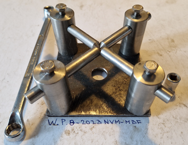

    Het is geen weer om buiten te solderen zoals ik dat altijd doe.
    Er staat al ongeveer een jaar deze soldeerhulp op tafel.
    Bedoeld voor een vierpunts soldering.
    Het was voor mij nogal wat omdat alle boringen zeer exact moesten.
    De 4 stiften zijn makkelijk door andere te vervangen.
    Stiften met houdertjes op spantangen noem maar op.
    In de onderplaat zit in het center een boring voor een staande spaninrichting.
    Behalve de onderplaat is alles RVS.
    Ooit had ik ook een driepunts willen maken.

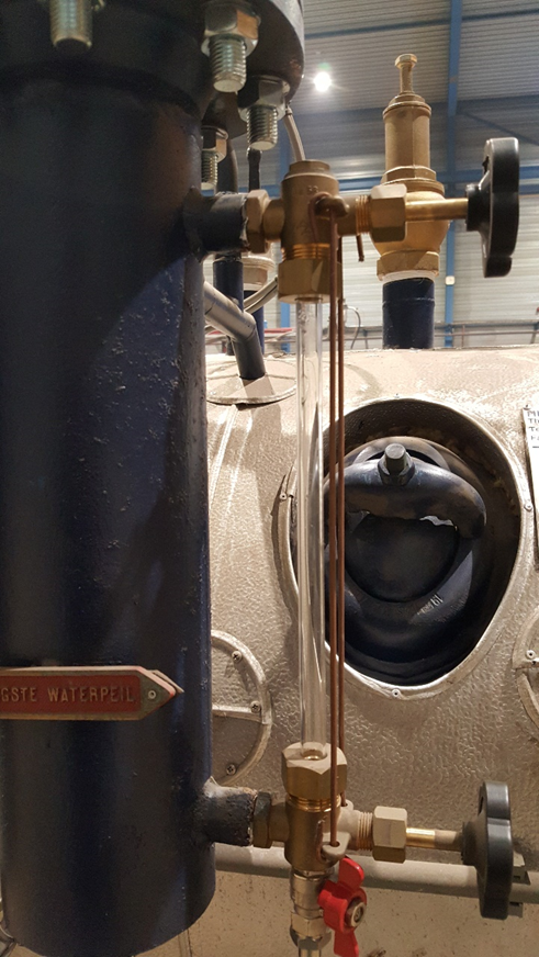

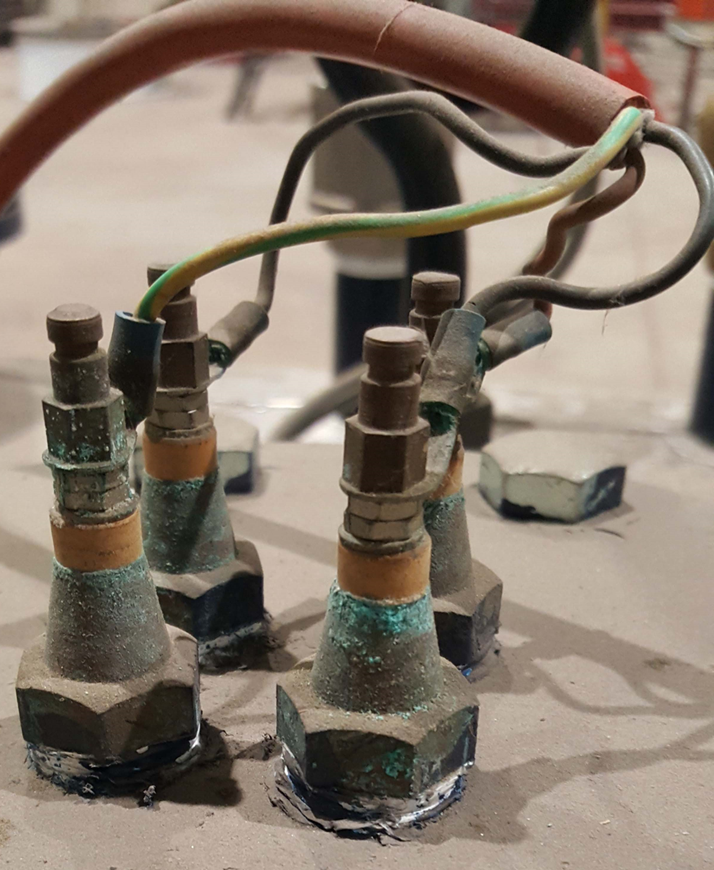

    © foto w.p. 11-2023 © Bovenste buis zit boven op de boiler. Rechts, de 4 meetelektroden zitten boven op het afschroefbare deksel van de zwarte pot.
    Verder zit er nog een instelbare drukschakelaar/ pressostaat (zoals bij een compressor) bovenop de boiler + een overdrukventiel.

    Propaansplitter
    Er vroeg iemand hoe kan ik bij het zilver hardsolderen van mijn ketel
    twee branders gelijktijdig laten branden liefst op een fles.
    Even mijn splitter op de foto gezet.
    Het bovenste BBQ reduceer is voor de propaan-zuurstofbrander.
    Het onderste reduceer is een instelbaar tot maximaal 4 bar gasdruk voor een enkel-propaanbrander.
    Met de enkel-propaanbrander grote vlam gebeurt het voorverwarmen van het werkstuk.
    Met propaan-zuurstof maak ik de soldering.
    Trouwens:
    Ze zijn ook kant en klaar te koop voor een paar tientjes.
    Foto is klaar,
    zet ik mijn beide 30Mbar reduceren er weer op.
    Alles voor modelbouw,
    Willum

    Die had ik nog niet gezien Ruud.
    Als ik dit zo lees is hardsolderen echt eenvoudig.
    Leuk dat de deelnemers zonder kennis en ervaring mooie werkstukken maakte zoals te zien op de foto's.
    Dus er komt in 2024 nog een workshop hardsolderen voor modelbouwers?
    Foto, © Ruud Groen
    Dan zet ik het aanmeldpunt hier neer.
    Opgave bij NVM cursus coördinator, Gerrit Volgers:
    gjvolgers@onsbrabantnet.nl
    Is het al bekend waar en wanneer?
    Wat kost deelname?
    Willum

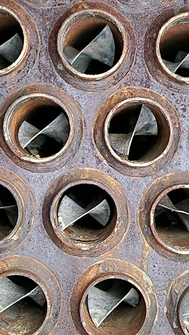

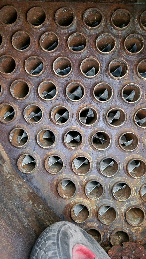

    Heetwaterketel
    Bij een bezoek aan een ijzerboer waren ze een grote ketel aan het slopen.
    Snijbrander er in en klaar.
    Foto, © w.p. 11-2023 © Gerolde buizen met een rvs wokkel in de pijpen voor een hoger rendement.
    Willum
