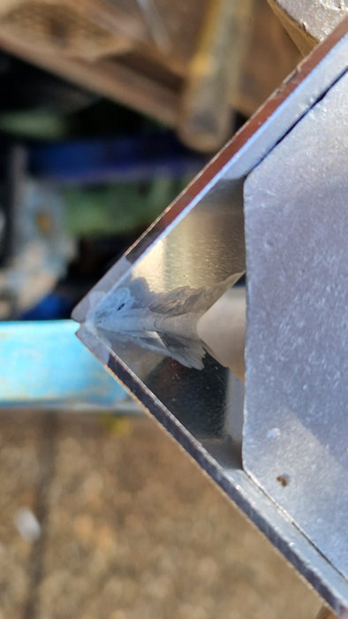

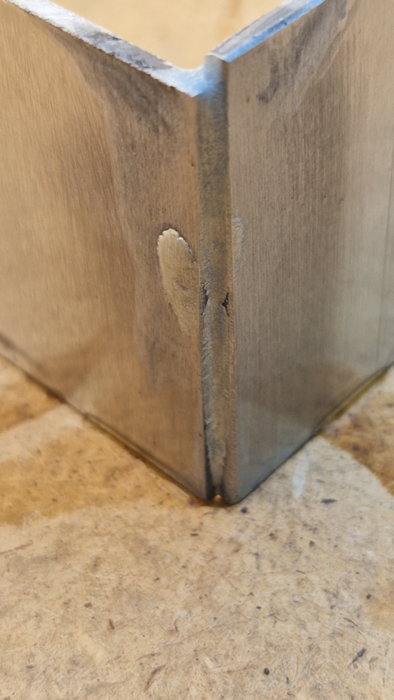

    Aluminium hardsolderen
    Voor een gereviseerde vacuümpomp
    die eerst in een geluiddichte kist stond moest een lekbak gemaakt worden.
    Een deel van de pomp is gevuld met hydrauliekolie.
    Dat kan ooit een keer lekken dus een bak.
    De bak word gemaakt van 2 mm aluminium plaat.
    De vier zijden worden omgebogen/omgezet de staande 4 hoeken worden dicht gesoldeerd.
    Ik heb samen met andere plaat het aluminium gezaagd.
    Ton maakt er een bak van, dus ook het soldeerwerk.
    upload_2023-9-9_16-5-12.png upload_2023-9-9_16-5-24.png upload_2023-9-9_16-5-38.png
    © 3 Foto's w.p. 9-2023 © Test soldering samengesteld. Gesoldeerd. De kopse kant van de soldering. Dit kan Ton ook zelf.
    In dit geval was het soldeerdraad een inwendig flux gevulde draad. De draad was een 78% zink en 22% aluminium.
    Werkwijze:
    Soldeerspleet naar onder gericht.
    Links en rechtsonder van de spleet verwarmen.
    Links en recht boven, de spleet verwarmen.
    Terug naar onderen verwarmen en de draad in de spleet afsmelten.
    Zoveel afsmelten totdat de spleet gevuld is.
    Rondom na verwarmen en daarmee de soldering mooi aanvloeien.
    Af laten koelen, schoonspoelen met stromend water en klaar.
    Een lek en drukdichte verbinding, een mooie lekbak.

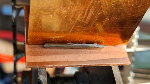

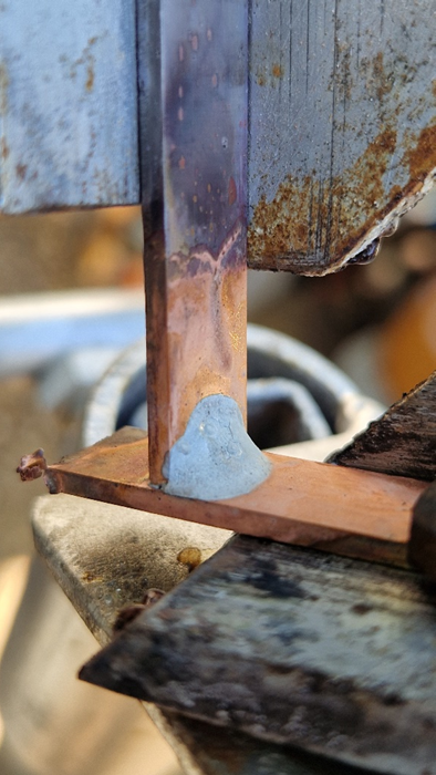

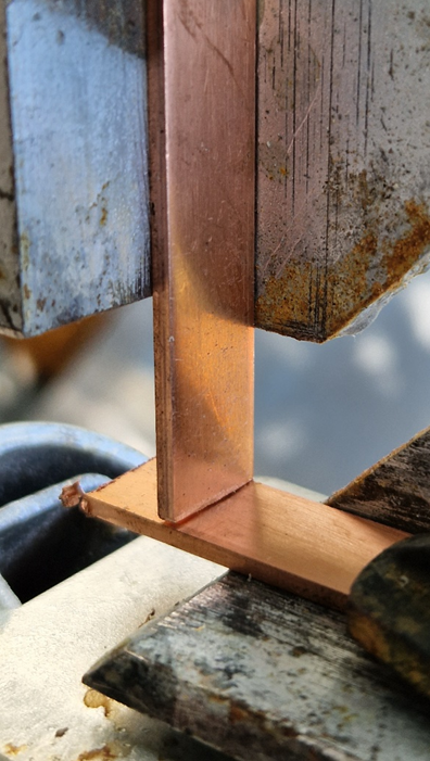

    Koper aan koper solderen.
    Test gemaakt met de zink-aluminiumdraad.
    upload_2023-9-9_16-22-57.png upload_2023-9-9_16-23-9.png upload_2023-9-9_16-23-19.png
    © 3 Foto's w.p. 9-2023 © Test soldering koper aan koper samengesteld.
    Bij verhitting vloeide het soldeer mooi aan in de hoek.
    De rechtse foto laat zien dat de soldering maar gedeeltelijk door gevloeid is.
    Het soldeer in het soldeerdraad was niet in staat om tussen de metaal delen te geraken.
    Dit zou kunnen komen door een minimale hoeveelheid flux in de soldeer draad.
    Waar geen flux komt of zit, daar komt geen soldeer.
    Na een breukproef bleek dat het soldeer netjes aangehecht was aan beide koperen werkstukdelen.
    Ergo:
    Een superdraad voor aluminium maar niet voor koper aan koper.

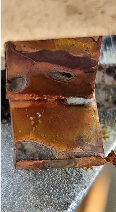

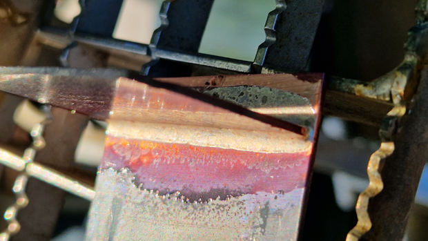

    Zilver soldeerdraad
    Twee vliegen in een slag.
    Duplex koper met zilver solderen.
    Het duplexkoper was al heel snel door aanraken met de vlam geen duplex meer.
    Het splitste al snel in de oorspronkelijke metaal delen.
    Einde duplex.
    De soldering heb ik afgewerkt.
    een onder de hand liggende soldering ofwel in de vorm van een gootje.
    © 2 Foto's w.p. 9-2023 © Test soldering koper aan koper met zilver.
    Zeer mooie soldering, niet te zien wat voor of achterkant is.
    Mooi aangevloeid, onderdoor gevloeid en achter weer aangevloeid.

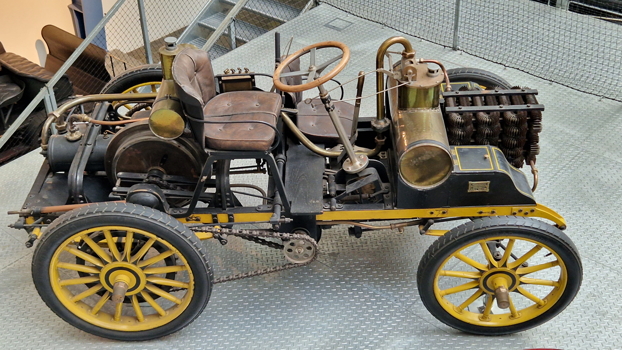

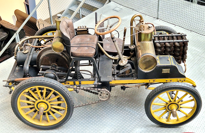

    Auto
    © Foto w.p. 9-2023 ©
    Veel messing, veel klinkwerk, leuk ding.
    Passagier zit een trapje lager.
    Alles voor modelbouw,
    Willum
    Laatst bewerkt: 22 sep 2023
    ozy, JeroenDorr, R Groen en 1 andere persoon vinden dit leuk.

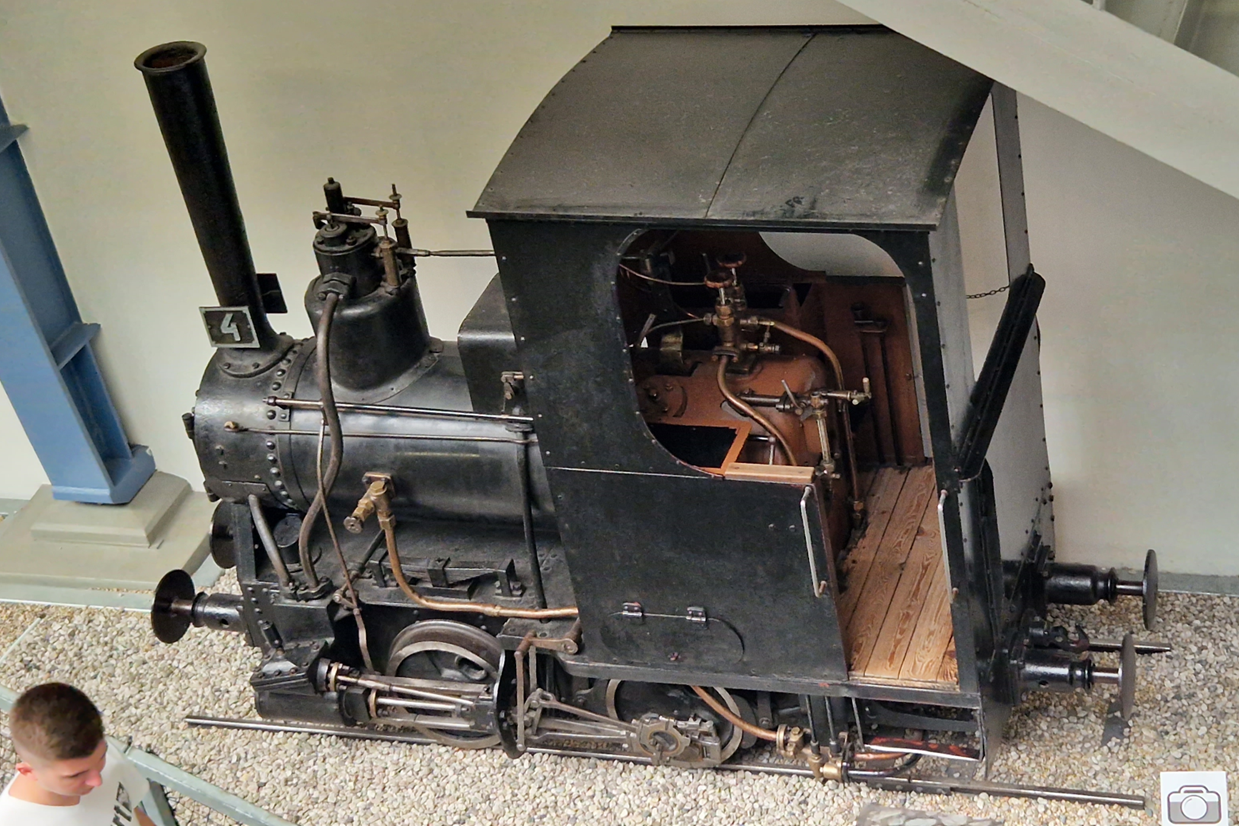

    Ieni mini stoomtrein
    © Foto w.p. 9-2023 © Geen modelbouw, echte kleine 1:1 Stoomtrein.
    Willum
  7. Jinny
    Jinny
    Lid geworden:
    26 jul 2009
    Berichten:
    971
    Locatie:
    Aan boord, in Nederland hoogstwaarschijnlijk
    Zou die passagier van die stoomauto niet de stoker kunnen zijn?
    Potter en Stoompomp vinden dit leuk.
  8. willum
    willum
    Lid geworden:
    6 jun 2017
    Berichten:
    4.733
    Locatie:
    noord-limburg
    Dat zou kunnen.
    Helaas heb ik bij deze stoomauto de beschrijving niet gefotografeerd.
    Het zou goed kunnen dat deze op een vloeibare brandstof loopt.
    Achter de bestuurdersstoel ligt een messing tank, water of brandstof?
    Ik heb op het W.W.W dezelfde auto (in spiegelbeeld) gezien maar geen beschrijving gevonden.
    Ik hou het op een leuke auto.
    Willum
    R Groen, Potter en Jinny vinden dit leuk.

  13. Ernst Grundmann
    Ernst Grundmann PH-SAM Forum veteraan
    Lid geworden:
    27 aug 2002
    Berichten:
    13.816
    Locatie:
    Woerden
    Sorry Willum maar dat is geen stoomauto! Er zit een benzine motor in.
    Voor een meer gegevens zie HIER
    Potter vindt dit leuk.
  14. willum
    willum
    Lid geworden:
    6 jun 2017
    Berichten:
    4.733
    Locatie:
    noord-limburg
    Stoomauto
    Nee benzine.
    Nu de beschrijving gelezen.
    Dank aan Ernst Grundmann.
    Kopregel bijdrage is aangepast.
    Willum
  15. willum
    willum
    Lid geworden:
    6 jun 2017
    Berichten:
    4.733
    Locatie:
    noord-limburg

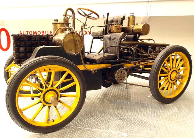

    Museum auto
    Zoek de verschillen.
    Volgens de beschrijving is de bijrijder de mechaniker.
    Blijft een leuk ding.
    Willum
    Bijgevoegde bestanden:
    JeroenDorr, Potter, Gea en 1 andere persoon vinden dit leuk.
