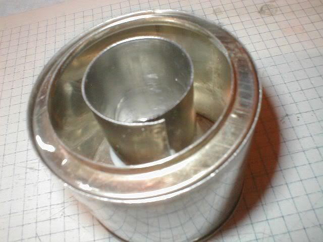

Vandaag weer verder gegaan en de buitenpot gepuntlast, en bijna alle gaten erin.
Morgen proberen de binnen pot te doen.
Mvg,
Martin.
Damn Martin jij gaat ook als een speer.
Maar ongelooflijk mooi werk wat je levert :worship:
Netjes Martin. Maak je de gaten er pas in als je de boel gebogen - gelast hebt?
Ja ,dat is voor mij veel makkelijker en alles zit prefect uitgemeten.
Als je eerst een plaat knipt en dan de gaten er al in boord , kwam het bij mij nooit uit met de naad.
Voor die kleine kamertjes (55mm ) gaat dit heel makkelijk op de verdeel tafel.
