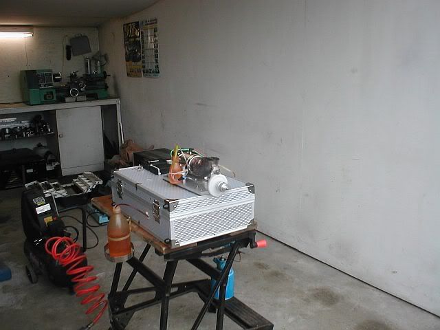

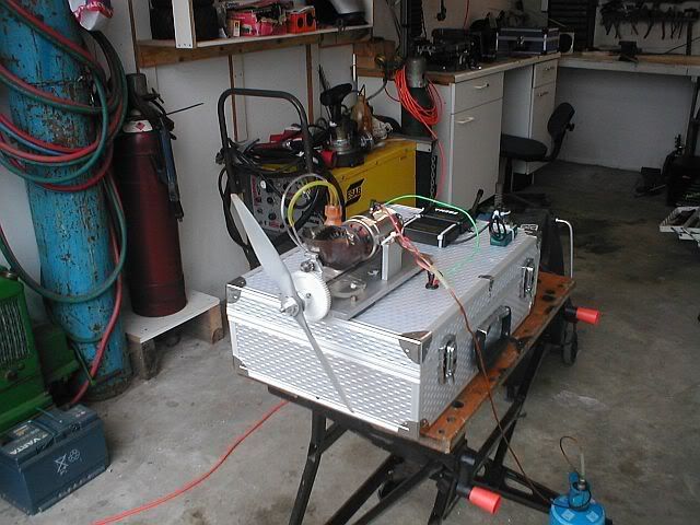

Hallo Modelbouw vrienden.
Het ging vandaag super ,dus een mooie gelegenheid om even een paar foto's te knippen van de draaiende turbine .
Loopt goed ,en de veranderingen die ik er aan gedaan heb blijken goed te zijn .
Prettige dagen allemaal.
Mvg,
Martin.
