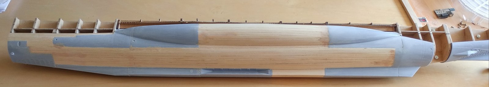

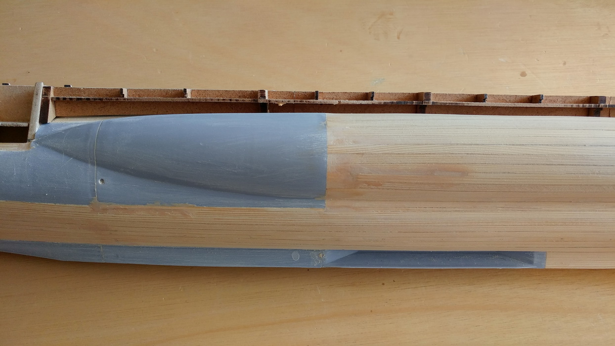

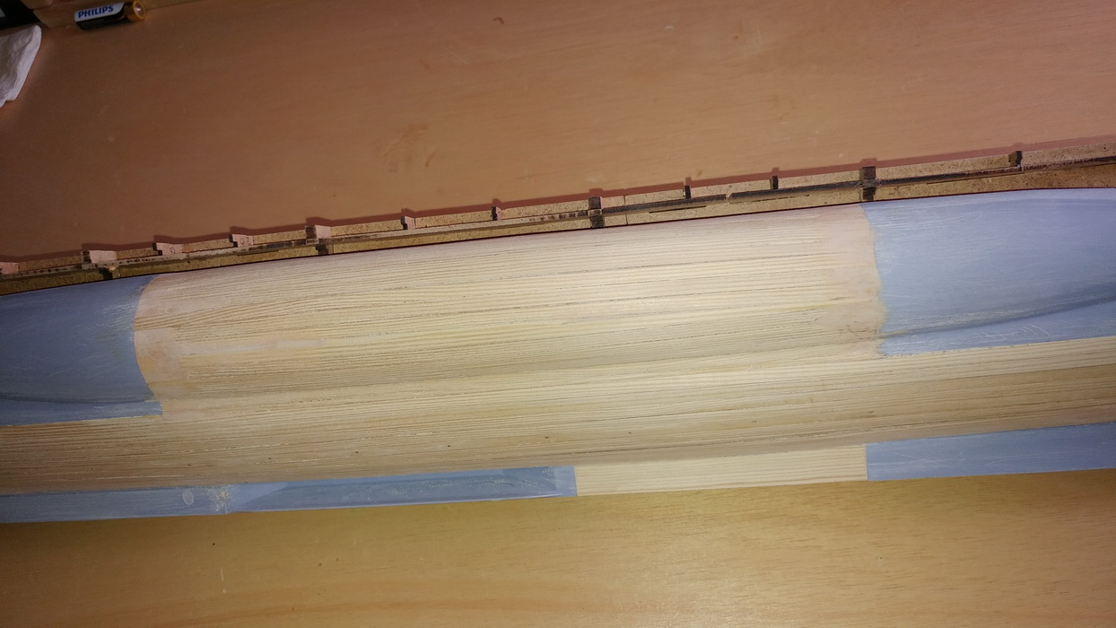

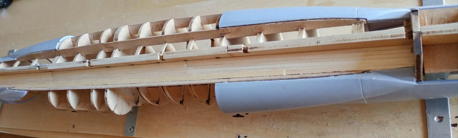

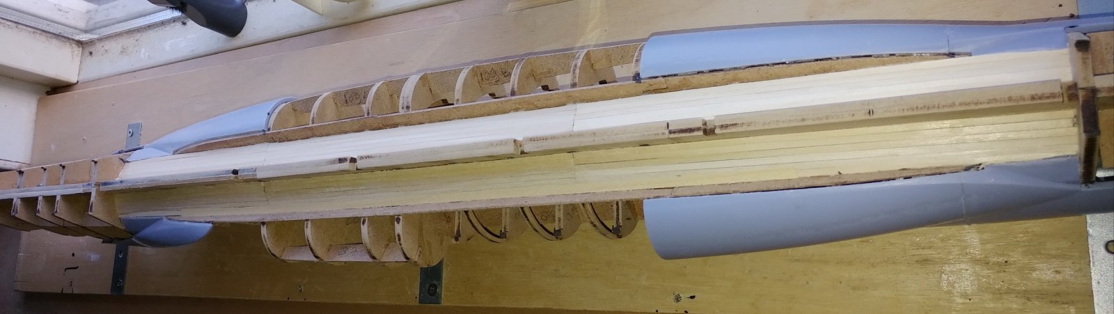

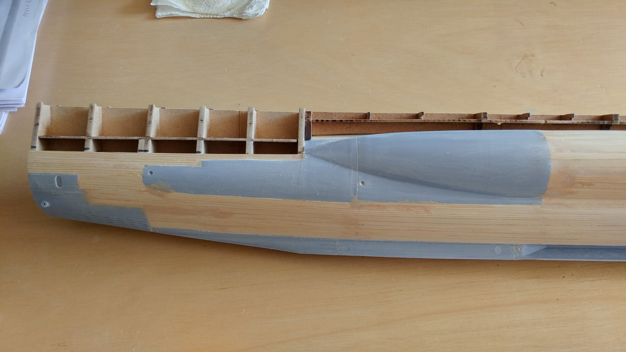

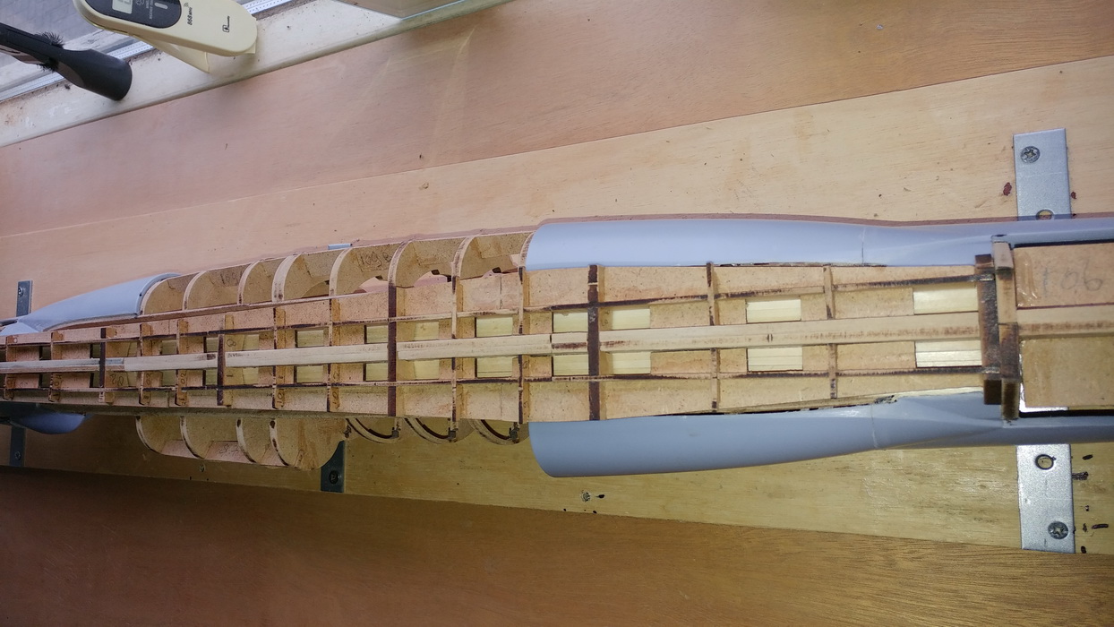

ik heb verschillende delen plastic verwijderd om straker en mooier te kunnen beplanken, en ik gebruikte 2x 5 mm hout in lange lengtes.
de korte 160mm , lang en 1,5x5 mm die ik er bij kreeg , vond ik niet lang genoeg en te dun , sommige plastic delen zijn 2 mm dik .
hun oplossing is op bepaalde plaatsen 2x 1,5 x 5 mm op elkaar te gebruiken, mijn oplossing is mooier en je heb minder hout nodig.

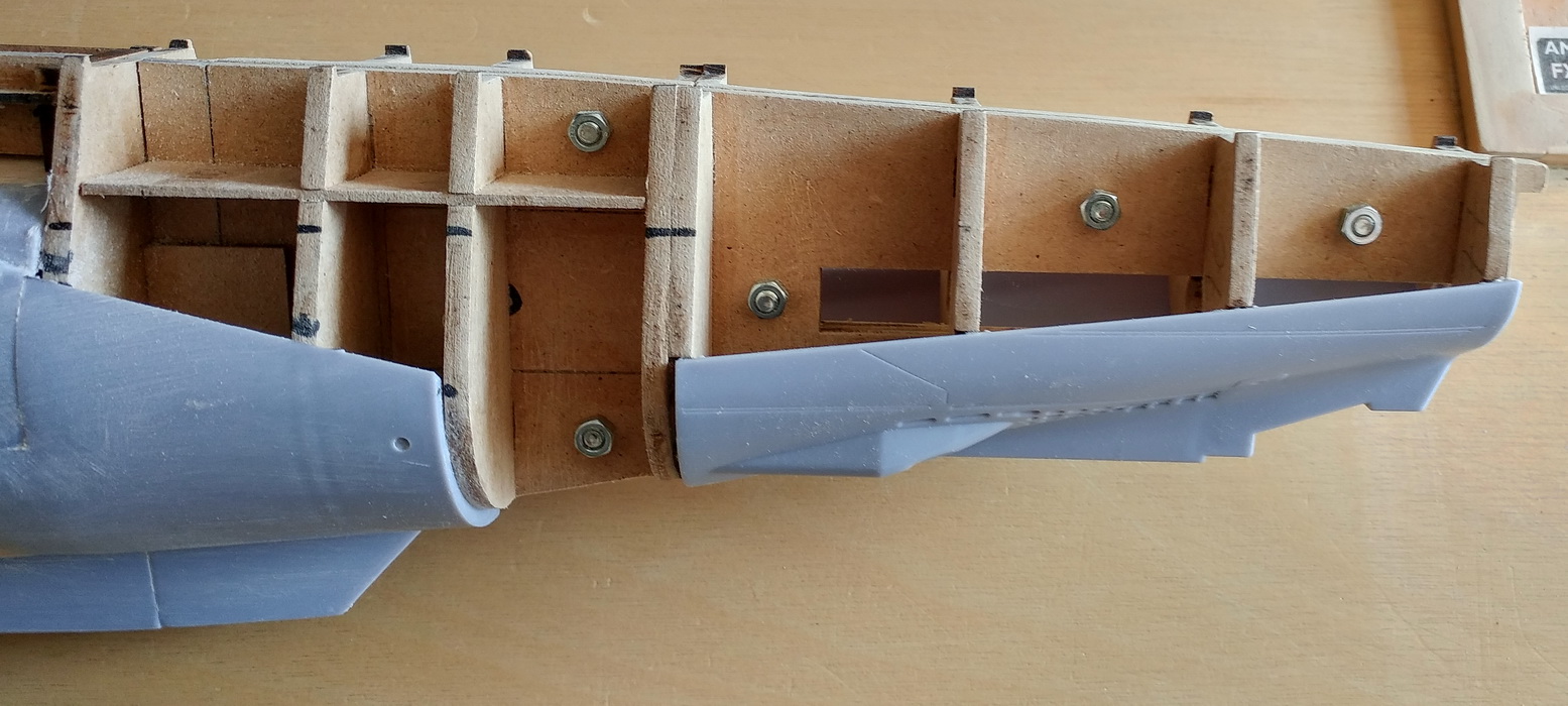

en waarom sommige plastic delen vreemde uitstekels hebben waardoor het beplanken lastiger is is onbekend , het heeft geen functie .
aan de andere kant ga ik het dus ook doen , plastic stukjes verwijderen voor mooier en eenvoudiger te kunnen beplanken
