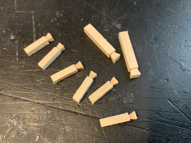

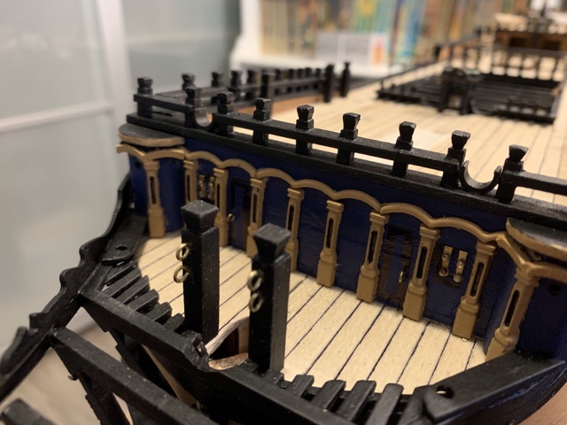

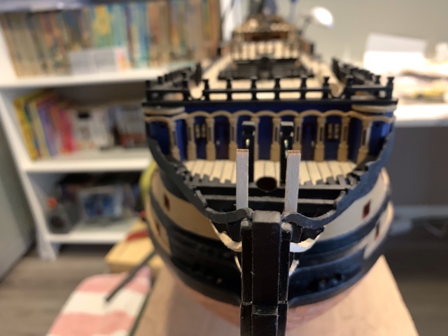

Vanavond weer wat kunnen doen op de werf, als eerste twee apostelen uit 5x5mm en 28 mm lang gemaakt en zes knechten uit 4x4mm en 18mm lengte:
Deze werden vervolgens zwart geschilderd, na droging geschuurd en voor de tweede keer zwart geschilderd:

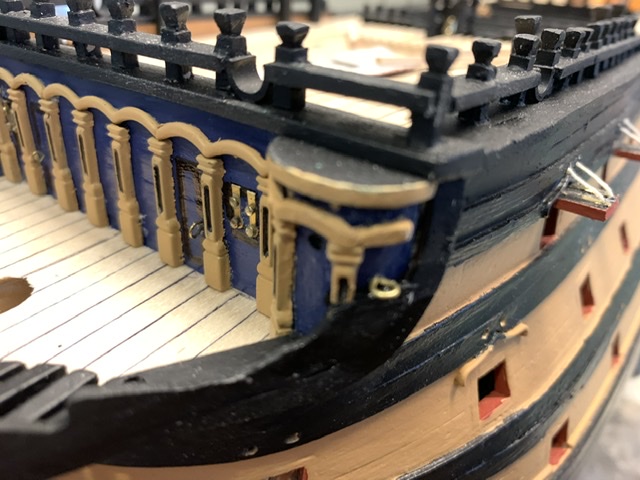

En uiteindelijk op hun positie op het bakdek gelijmd:
De twee apostelen werden eerst voorzien van twee oogpinnetjes waarna deze op de luizenplecht, naast de sparing voor de boegspriet gelijmd werden:

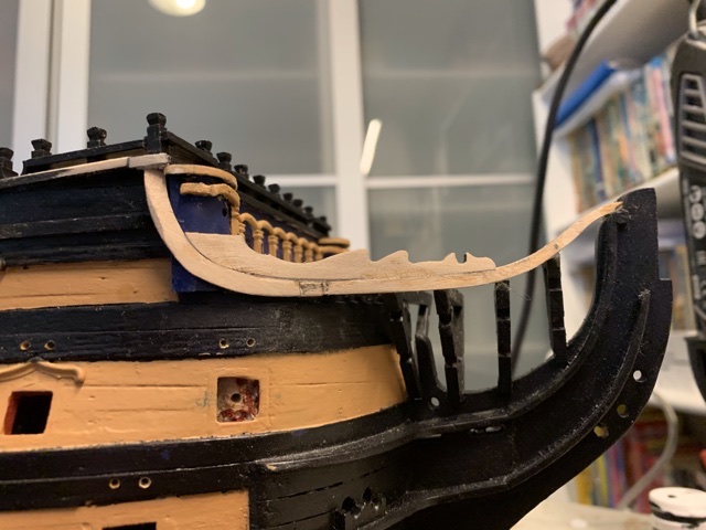

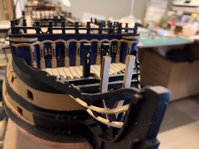

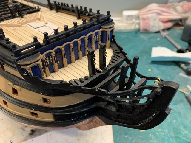

Nu was het galjoen aan de beurt, eerst de mannetjes passend gemaakt, zwart geschilderd en in positie gelijmd:
De achterste twee op gelijke hoogte met het eerder aangebrachte frame...

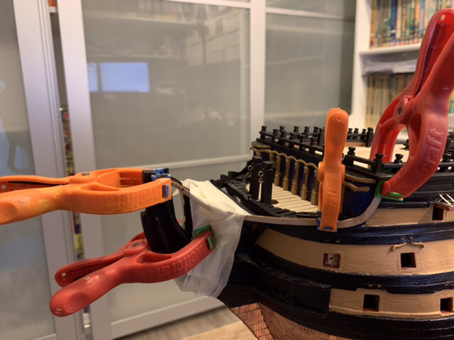

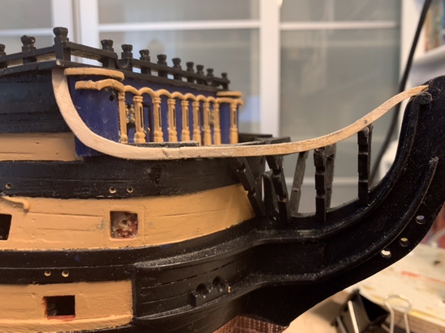

Nadat de lijm en verf goed droog was werden de bovenste regeling en het gekromde onderdeel passend gemaakt en op hun plaats gelijmd:
Gevolgd door de houder van de botteloef:

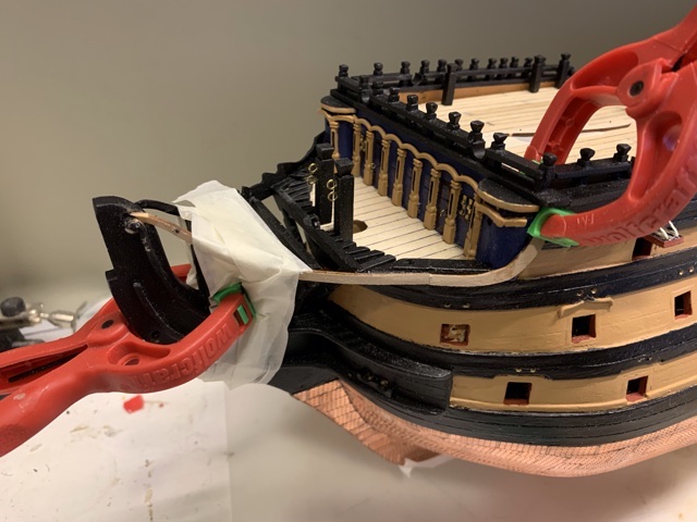

De bovenste regeling en het gekromd onderdeel werden ook aan bakboord gelijmd, geklemd en met schilders tape op hun plaats gehouden:
Zover zijn we weer, alles kan weer lekker drogen.......

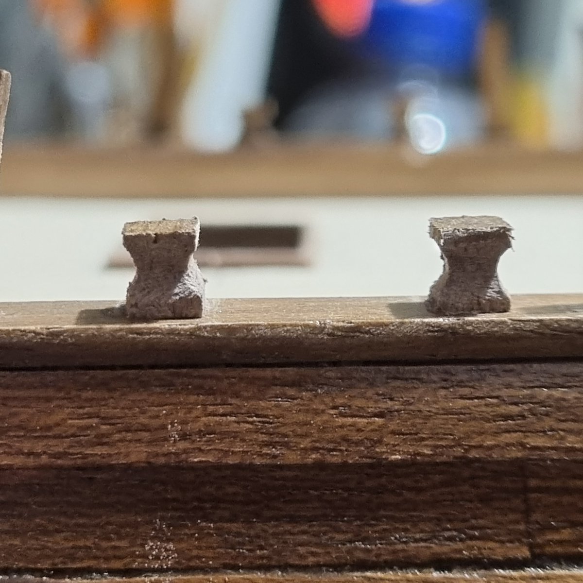

Ik weet dat dit een secuur klusje is Koos. Ik heb deze blokken met een vijltje zitten vijlen en ben met 32 st. 4 uur bezig geweest.
Zijn 5x5mm

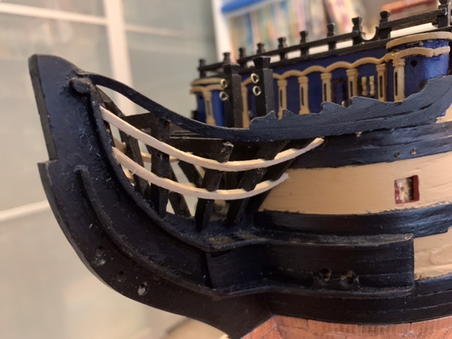

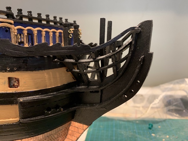

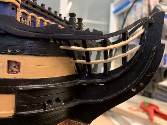

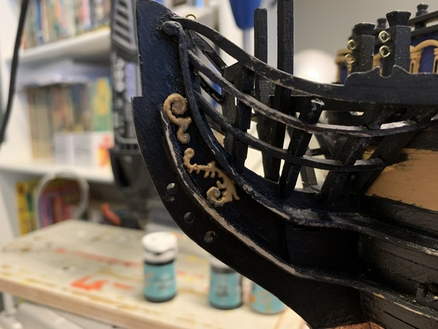

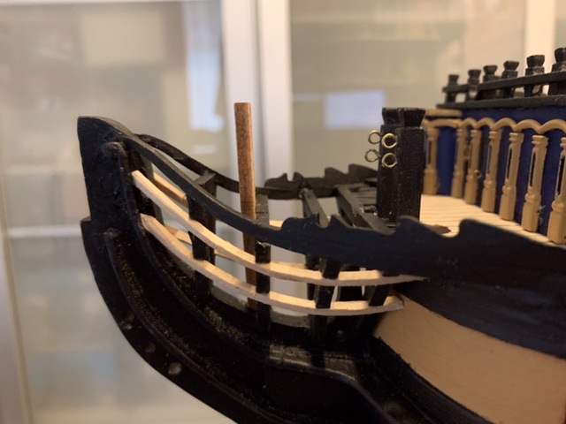

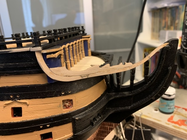

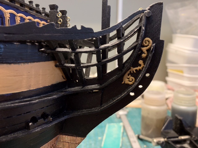

De bovenste regelingen werden zwart geschilderd, en van een latje 2x2mm de tweede en derde regeling met de plankenbuiger van een zéér bekende leverancier gebogen en in het galjoen gelijmd:
Stuur- en bakboord gereed.......
Alles mooi parelel, ik vind het niet onaardig zo... ;)

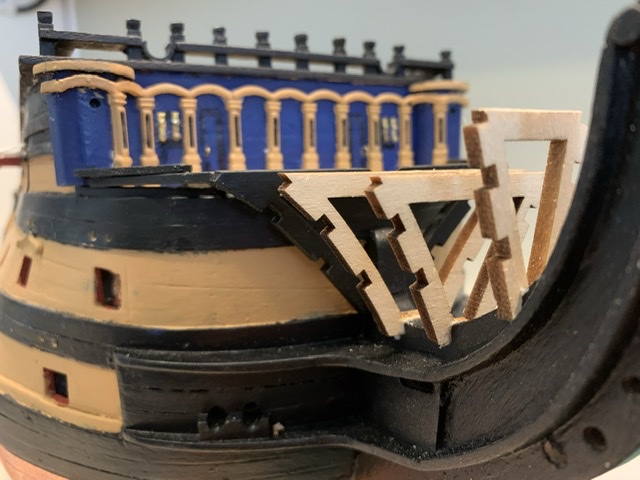

Het V- vormige onderdeel passend gemaakt:
En netjes uitgericht:
Nadat het onderdeel passend gevijld en geschuurd was kon het op zijn plaats gelijmd worden tegen het middelste mannetje:
Na droging van de lijm werd alles zwart geschilderd:

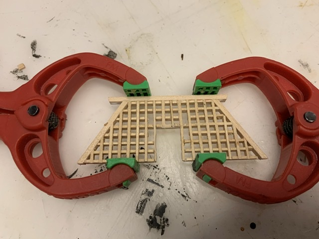

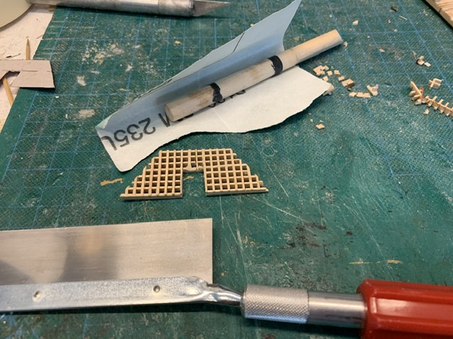

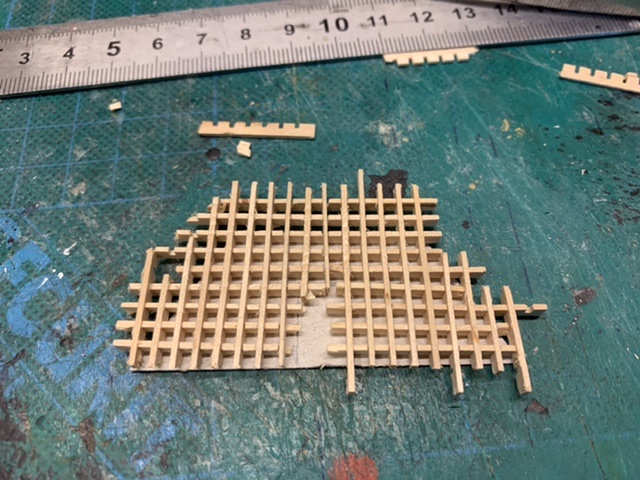

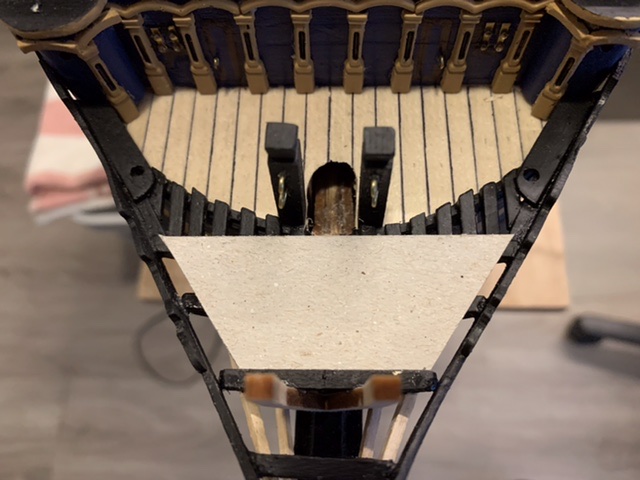

Verder met het galjoen- rooster, eerst van karton een mal gesneden adh van de BB:
Deze precies op maat gesneden:
En met behulp van deze mal het rooster in elkaar gestoken:
Het geheel ingestreken met verdunde houtlijm zodat het de komende dagen lekker kan drogen, want nu is het echt tijd voor de camping,

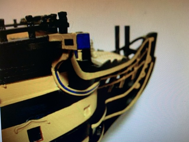

De regelingen en de mannetjes zijn op het origineel niet zwart hé. Dat weet je?
Dat weet ik, maar voorlopig heb ik hier de BB nog gevolgd, maar eerlijk gezegd twijfel ik nog wel hoor Jan, het is zo allemaal wel een donker geheel aan het worden....
Dus nog ff een paar nachtjes over slapen
Een paar posten, tevens een paar nachtjes, geleden schreef ik nog:
Dit naar aanleiding van de opmerking van @janzwart over de kleurstelling van het galjoen, de regelingen en de mannetjes....
Aangezien ik meestal een vijftal delen vooruit uitpak en deze inlees, en momenteel met deel #86 bezig ben was het weer tijd om de delen #90 t/m #95 uit te pakken en tot mijn grote opluchting stond hier (deel #91 en deel 92) het galjoen weer op het programma en daar dienen de regelingen en mannetjes ocker geel geschilderd te worden, zoiets dus:
En nu hoef ik er niet meer over na te denken, kan dus rustig gaan slapen wetende dat het allemaal nog goed gaat komen ;);)

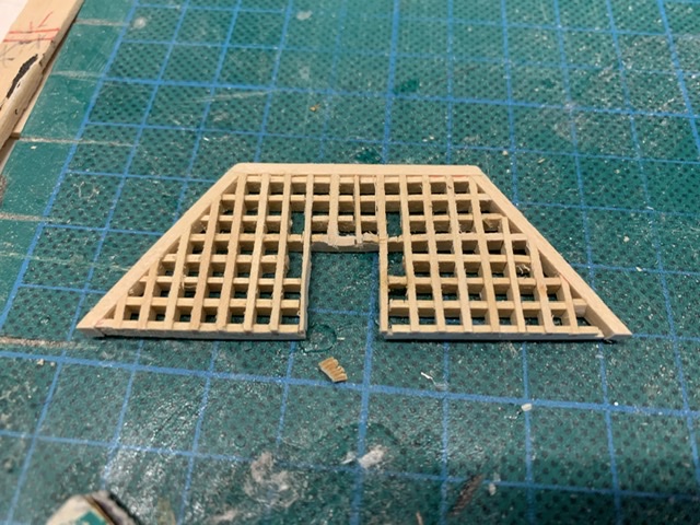

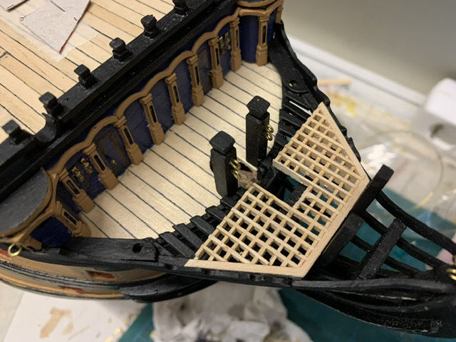

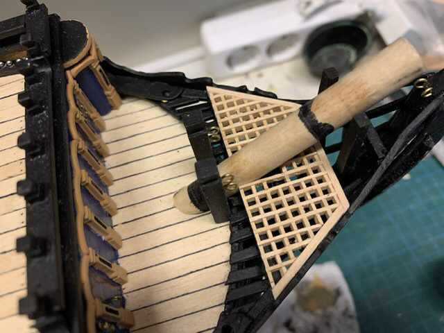

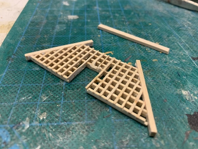

Moest even gaan zoeken voor mijn verslag, uiteindelijk gevonden en afgestoft, dus we kunnen weer verder met de roosters.

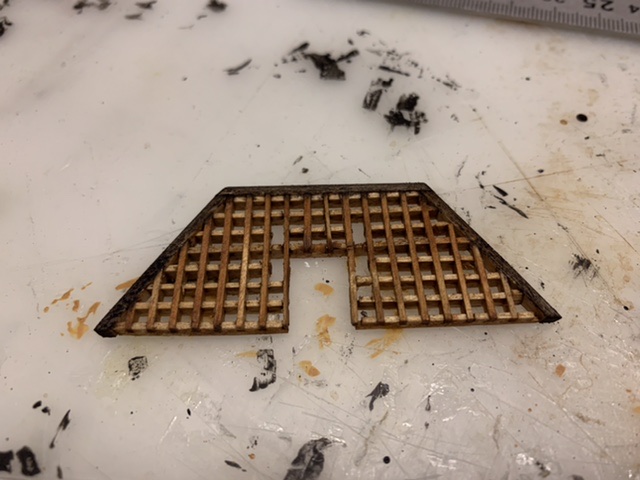

Met behulp van de kleine kapzaag werden deze op maat gezaagd en middenin de vorm van de boegspriet erin geschuurd:
Volgens de BB nog een viertal dwarslatjes eruit gesneden en aan de zijkanten latjes van 2x3mm gelijmd, dit in tegenstelling tot de bouwbeschrijving die 2x2mm beschreef:
Nadat de lijm droog was werden deze op maat gesneden en geschuurd, waarna de voorste lat ertegen gelijmd werd:
Deze werden ook weer op maat gesneden en geschuurd:
Waarna ze dry-fit op hun plaats gelegd werden:
Uiteindelijk werden ze met de Kolderstok beits gebeitst, de roosters met midden eiken en de randen met ebben beits:

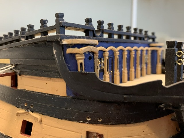

In de tussentijd werden twee pilasters op lengte gemaakt en tegen de officiers- toiletten gelijmd:
Aansluitend ook de oogpinnetjes in de geboorde gaatjes gelijmd:
En twee oogpinnetjes in de snavel:
De regelingen en mannetjes zijn al geschuurd om ze later ocker geel te kunnen schilderen.
Zo dadelijk de laatste werkzaamheden van deze avond.....
